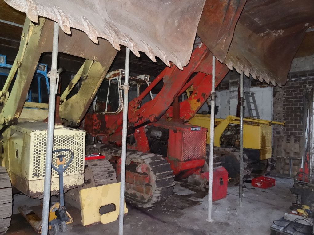

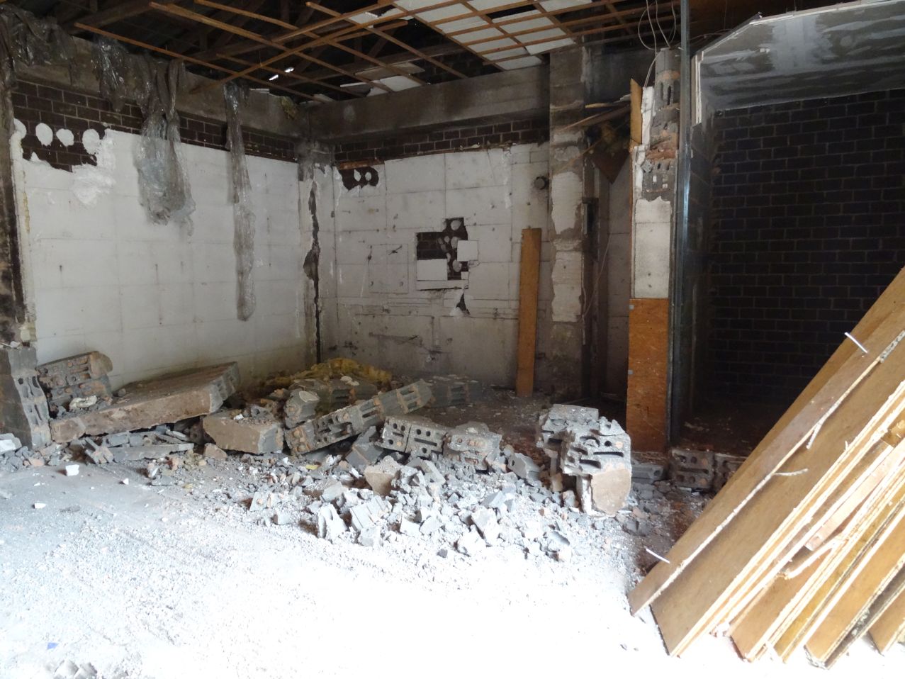

nachdem es mit der BL 200 dieses Jahr nicht weiterging (Gabelstaplerproblem), habe ich mir eine andere "Baustelle" gesucht: die Fortsetzung des Projekts "neue Halle", das ich schon letztes Jahr angefangen habe. Kurz zur Info: die drei Parteien (Brennholz-Firma, Wohnwagen-Werkstatt und ich), die das Gelände in Ottweiler bisher gemietet hatten, haben das Gelände aufgeteilt und jeder hat seinen Teil gekauft. Jetzt habe ich zwei Hallen, aus denen mich niemand mehr vertreiben kann. Eine meiner Hallen war von einer Pleite-gegangenen Brennholz-Firma, und die hatten darin noch eine Trocknungskammer eingebaut. Die nimmt Platz weg und musste raus. Das erste Foto zeigt die Wände und Zwischendecke der Trocknungskammer. Das zweite Foto zeigt die BL 160, die den Abriss gemacht hat. Leider habe ich davon keinen Film, war auber auch eher unspektakulär. Einmal kurz mit der Schaufel die Wand gerammt und schon lag alles in Schutt und Asche. Das zeigt das dritte Foto. Dann kamen tagelange Aufräumungsarbeiten, dann musste noch der Hackschnitzelbunker vor der Halle weg, dabei hat mir dann der kleine Kramer geholfen.
