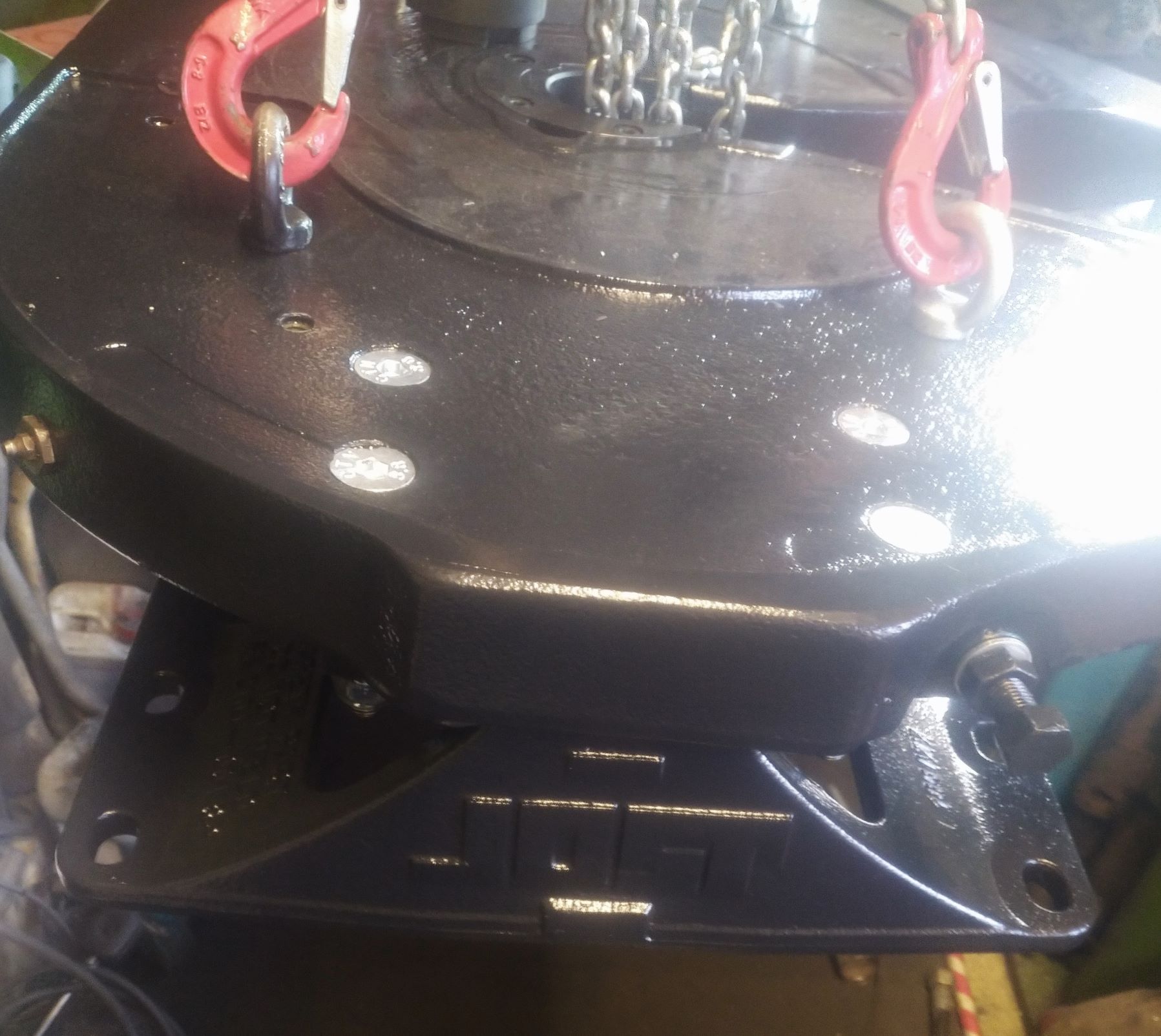

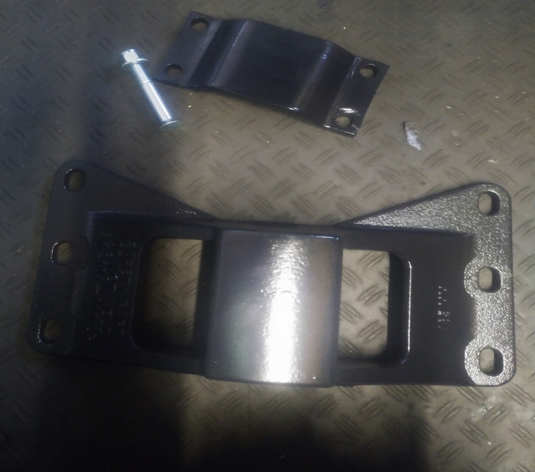

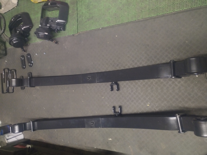

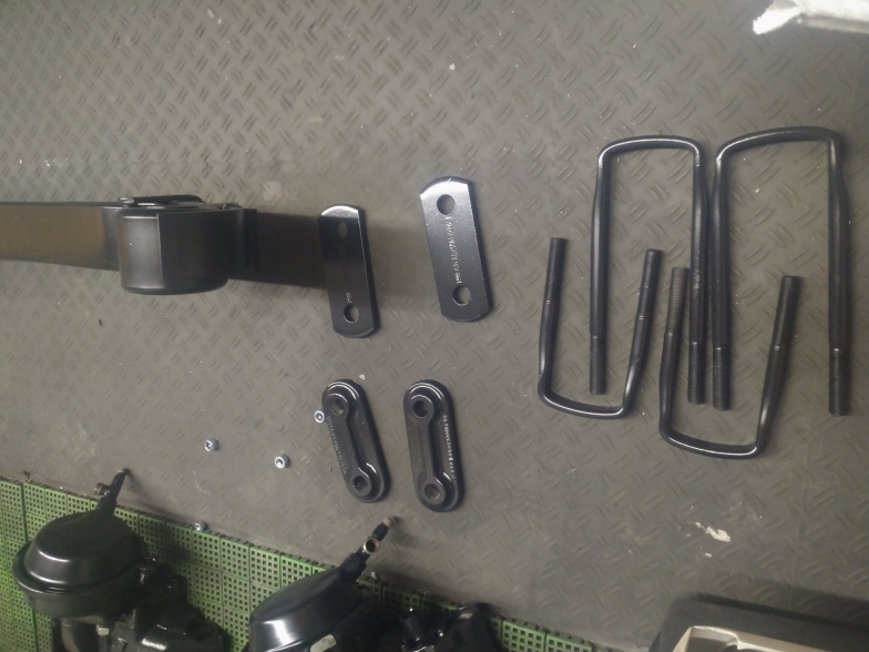

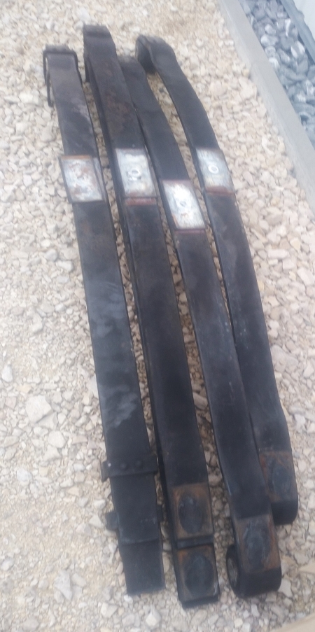

Die Zeit bleibt nicht stehen.
Am Fahrgestell sind weitere Komponenten weitergekommen.
Die Sattelplatte ist überarbeitet, sandgestrahlt und lackiert.
luftgekühlt hat diese Bilder (verkleinerte Versionen) angehängt:

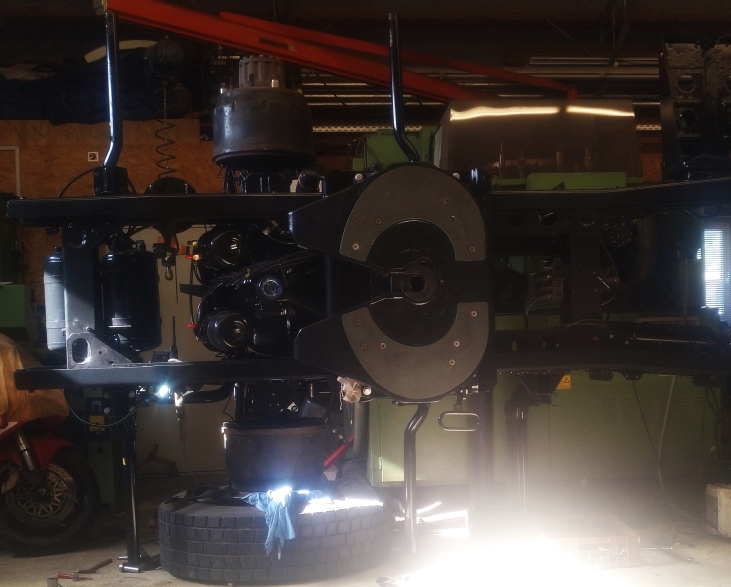

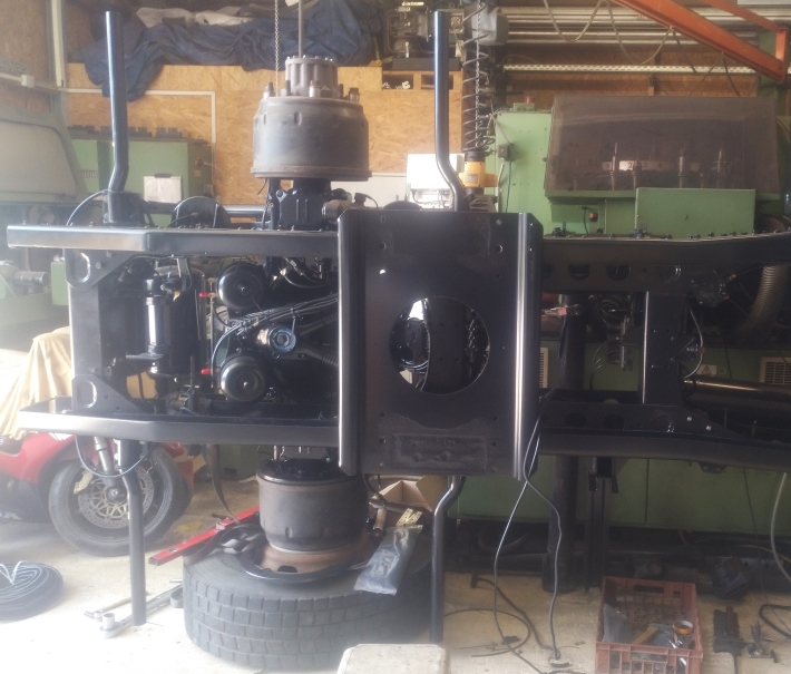

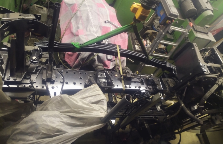

Die Montage am hochkant stehenden Rahmen ist ungewohnt aber mit dem Schwenkkran doch sehr angenehm.
Mit jedem Bauteil was montiert ist sieht's immer wilder aus.
Aber der Rahmen steht immer noch top ohne groß zu schwanken.

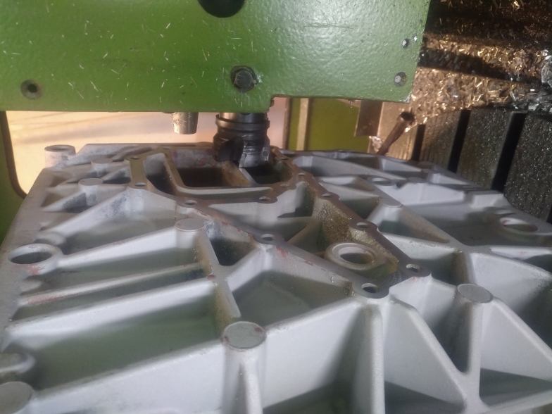

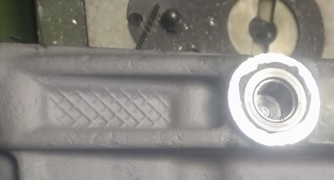

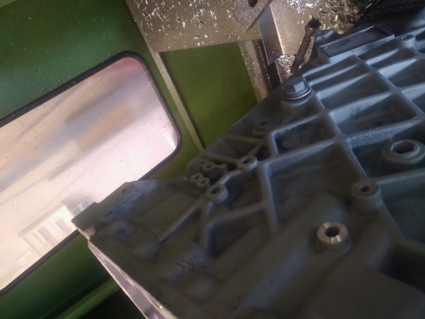

Moin,
dieses Baumuster (LF25) finde ich sehr interessant.
Wenn man das aus dem Blickwinkel der Kurbelgehäusefertigung betrachtet ist der Block weiter ohne nennenswerte Modifikation.
Die Spannmittel für die einzelnen Prozessschritte sind sehr kostspielige Fertigungshilfsmittel.
Am Kurbelgehäuse sind nach wie vor die 2 Aufnahmebohrungen an der Anschraubfläche Ölwanne.
Die Seitlichen Spannbohrungen sind ebenfalls vorhanden und die Oberseite hat auch die gleichen Aufnahmebohrungen und Absätze.
Der Pumpensattel der Einspritzpumpe ist gleich geblieben.
Die common rail Hochdruckpumpe wurde an genau diese Stelle gesetzt.
Die Zylinderköpfe beim LF25 hingegen sind die 4-Ventil-Köpfe mit zentrischem Injektor.
Der LF20/21 hatte 2 -Ventil-Köpfe mit schräg sitzendem Injektor.
Die Zylinderkopfbefestigungsbohrungen sind wieder gleich.
So ist das Kurbelgehäuse ziemlich sicher auf bestehenden Anlagen gefertigt worden.
Die Köpfe gab es so schon am Reihensechszylinder.
Der Sprung von Einspritzpumpe zum common rail dadurch mit Anbauteilen ermöglicht.
