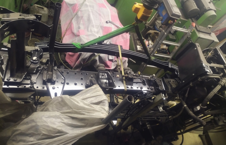

Die Montage am hochkant stehenden Rahmen ist ungewohnt aber mit dem Schwenkkran doch sehr angenehm.
Mit jedem Bauteil was montiert ist sieht's immer wilder aus.
Aber der Rahmen steht immer noch top ohne groß zu schwanken.

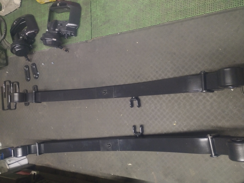

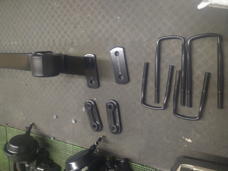

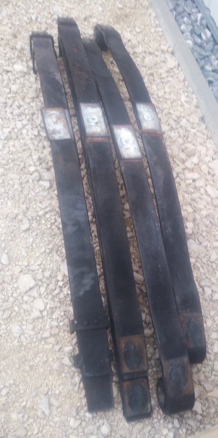

Zum irgendwann wieder auf die Räder zu kommen muss es an der Vorderachse auch weiter gehen.
Blattfederpakete sind dran.
Ablauf wie immer alter Lack runter und neu drauf.
Den Kleinkram nicht vergessen und dann die Pakete montieren.
An den Schäkeln sowie die vordere Lagerung wird Schraubensicherung verwendet mit ordentlich Drehmoment.
Da bist froh wenn´s am Drehmomentschlüssel klack macht und alles montiert ist.

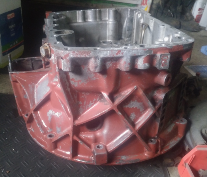

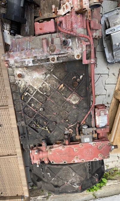

Ein großer Meilenstein ist endlich ein Getriebe zum ausschlachten aufgetrieben zu haben.
Es ist vom IVECO Stralis.
Die Hauptargumente hierfür sind die identische Kupplungsglocke und das Hauptgehäuse.
Die Naschaltgruppe sind nicht zu gebrauchen.
Am Hauptgehäuse müssen leider ein par Modifikationen vorgenommen werden, diese sind aber nichts dramatisches.

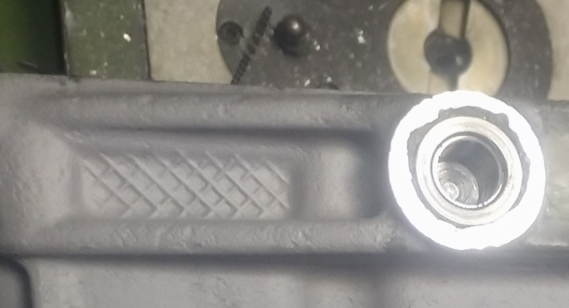

Die Kupplungsglocke vom originalem Getriebe ist an den Aufnahmepunkten der hinteren Motorlager derart beschädigt das mir das Risiko zu groß ist.
Die Gewinde sind bereits durch Helicoil Einsätze irgendwann instandgesetzt worden.
Davon ist nicht mehr viel übrig, hier könnte man Gewindebuchsen drehen und einsetzen.
Nur die Restwandstärke in der Glocke gibt das nicht her.
Wenn das später reist ist keinem geholfen.
Am Hauptgehäuse müssen die Gewindebuchsen der Getriebelagerung ersetz werden.
Die werden bei IVECO nicht verwendet und sin dem Rost zum Opfer gefallen.
Zum Glück hatte ich diese rausbekommen ohne das Gewinde im Gehäuse zu beschädigen.
Neue angefertigt und eingesetzt.

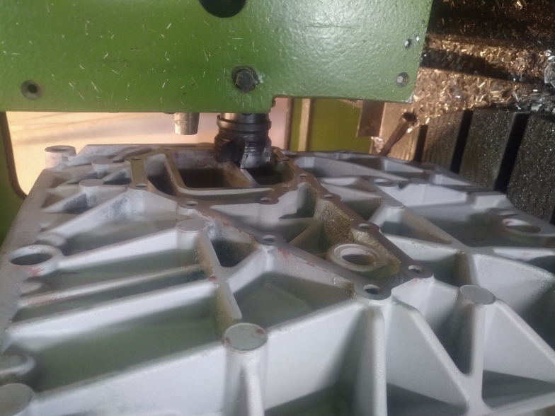

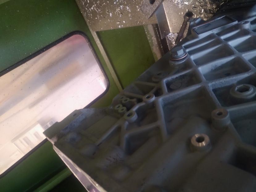

Das Hauptgehäuse musste an der Unterseite leicht überfräst werden da die Fläche durch Korrosion angefressen ist. Die Blechdichtung ist da eventuell etwas überfordert und Öltropfen unter der Karre schimpf
Dann die Aufnahme vom Split Pneumatik Ventil hatte das selbe Problem.
Darüber die 4 Augen bearbeiten um das Aufnahmeblech für den SERVOSHIFT Zylinder anschrauben zu können.
