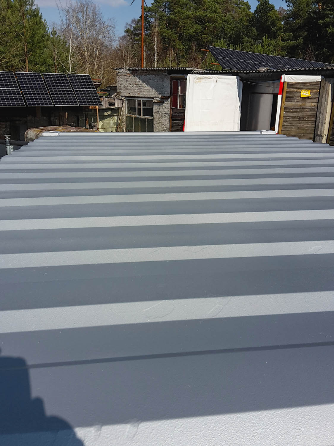

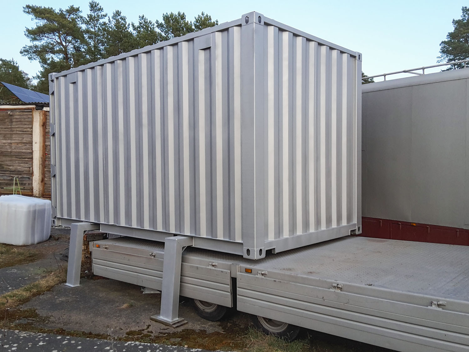

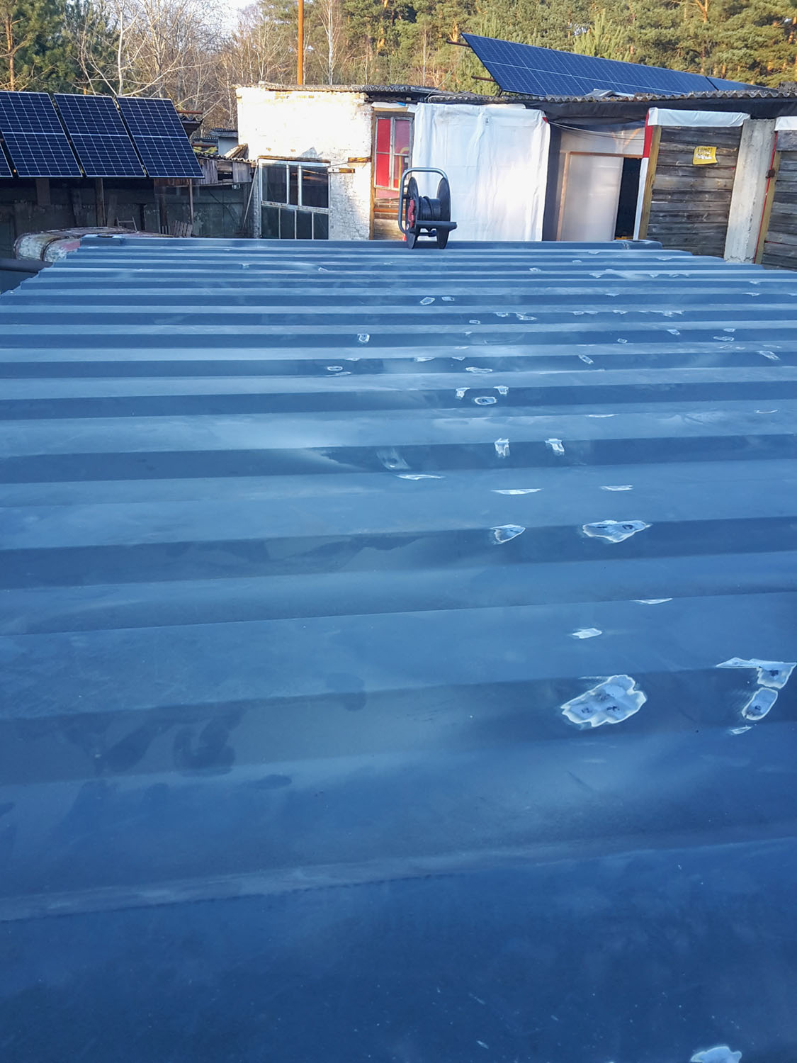

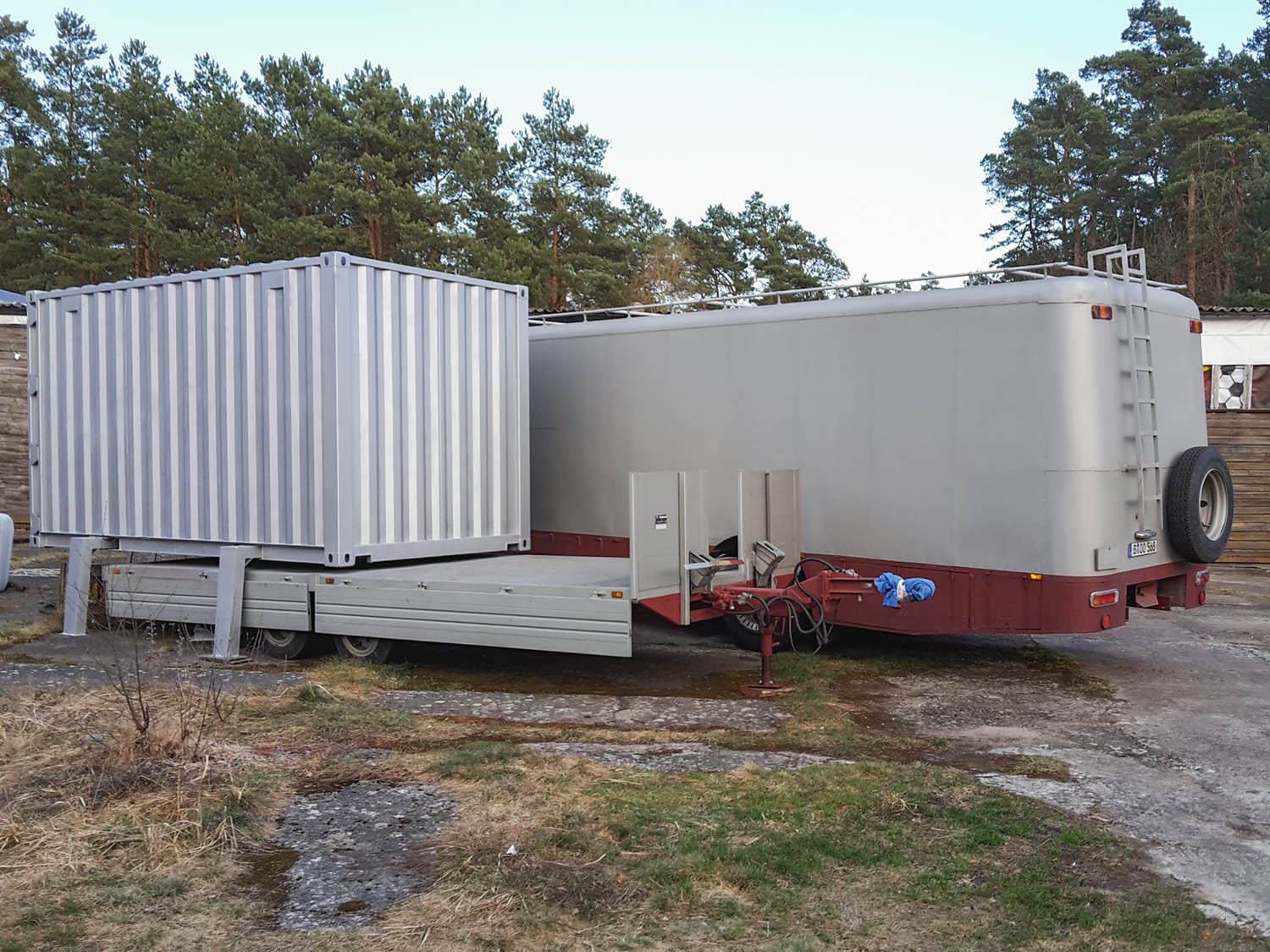

Der Container hat eine miserable Lackierung, bei jeder Berührung mit einer Ratsche vom Spanngurt oder einem Haken vom Kran platzt der Lack ab.
Vorne hatte ich an einem Streifen schon mal probiert, ob er sich mit dem Brantho Korrux verträgt.
Und irgendwie gibt der neue Lack auch dem alten unten drunter mehr Halt, er platzt nicht mehr sofort ab.
Außerdem wird der Container glühend heiß in der Sonne, also habe ich jetzt zu RAL 9006 gegriffen, "Weiß Aluminium" wieder mit der rauen Oberflächenstruktur.
Sieht schick aus, nach dem ersten Durchgang noch ein bisschen fleckig – aber man könnte es auch marmoriert nennen.

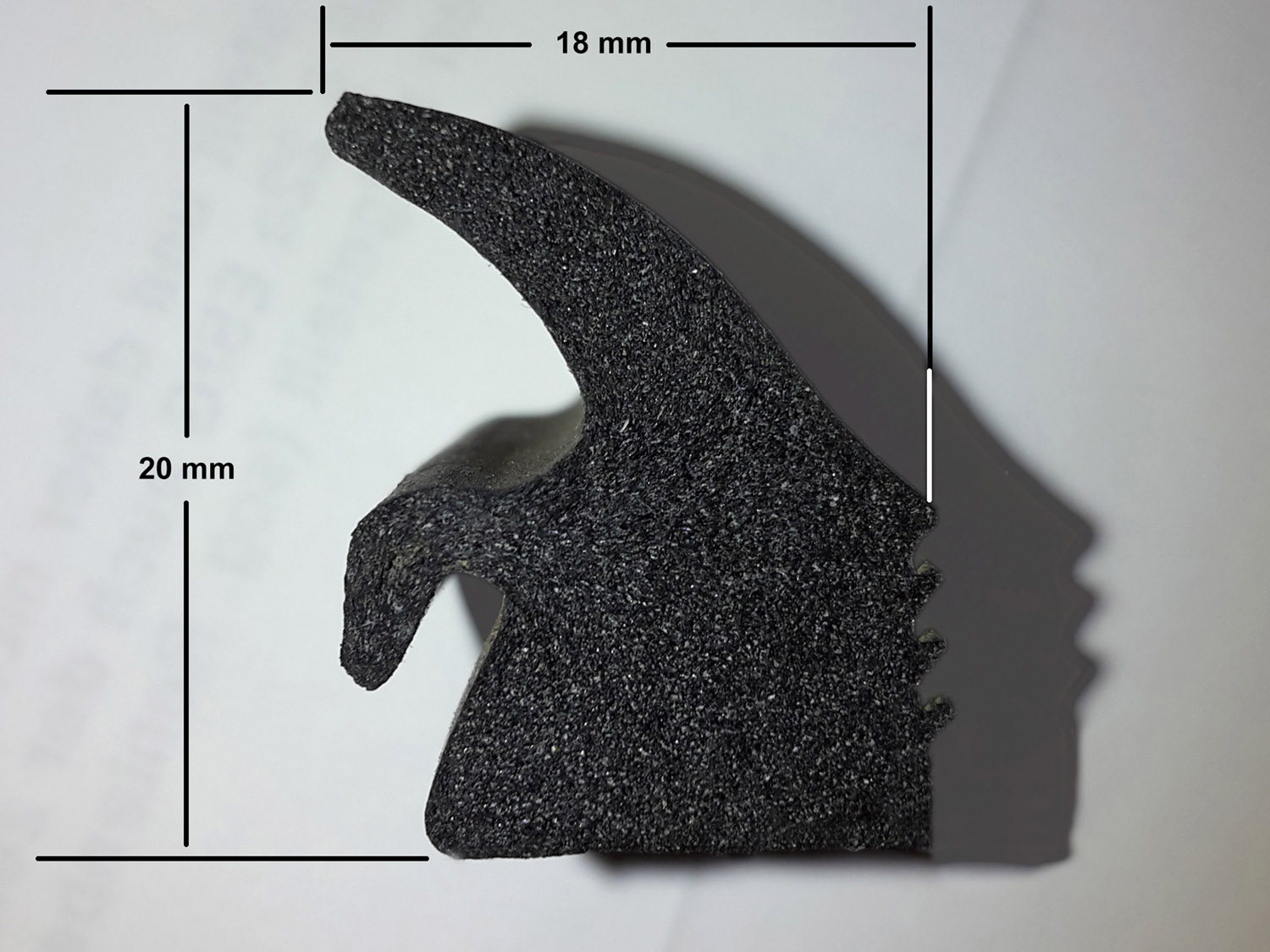

jetzt brauch ich wirklich mal eure Hilfe.
Die Dichtungen für die Fahrerhaustüren sind nicht mehr lieferbar, es sei denn, jemand hat noch eine heimliche Reserve im Keller angelegt.
Jetzt kann man die entweder meterweise hier mit 'nem 3D-Drucker oder maschinell über Alibaba in China nachfertigen lassen.
Um zu kalkulieren, was mehr Sinn macht, muss ich vor allem wissen, ob das Profil nur bei den mittelschweren kubischen Fahrerhäusern verwendet wurde oder auch noch woanders.
Also guckt doch bitte mal, ob euch dieses Profil bekannt vorkommt and gebt mir Bescheid, wenn ihr das auch bei anderen Fahrzeugen findet, Mailadresse hier unten: "Email"
Falls es jemanden interessiert, hier noch die Mercedes Teilenummern:
A 352 720 00 78 (links)
A 352 720 01 78 (rechts)

Deutz Achim   Zeige Deutz Achim auf Karte
images/avatars/avatar-4034.jpg
Dabei seit: 03.10.2008
Herkunft: Remscheid
Hast Du bezüglich der Dichtungen mal bei Döpper Marienheide geguckt?
Achim
28.03.2026 16:51 Deutz Achim ist offline E-Mail an Deutz Achim senden Beiträge von Deutz Achim suchen Nehmen Sie Deutz Achim in Ihre Freundesliste auf
Dabei seit: 22.09.2021
Herkunft: Berlin
Alter: 70
Themenstarter Thema begonnen von Boogie
Danke, Achim, winke
die bekannten Händler haben alle die gleichen Profile im Angebot und helfen sich auch untereinander aus, aber ich habe auch Döpper gerade nochmal eine Anfrage gemailt.
Einer hat geantwortet:
Da die eingehenden Anfragen mit dem Profil viel zu gering sind, sehen wir auch zukünftig keinen Bedarf uns dieses Profil aufs Lager zu legen.
Die Dichtungen für den Vorgänger, z.B. LP 333, werden bei Hoffmann in Oberhausen für 60,– €/m angeboten:

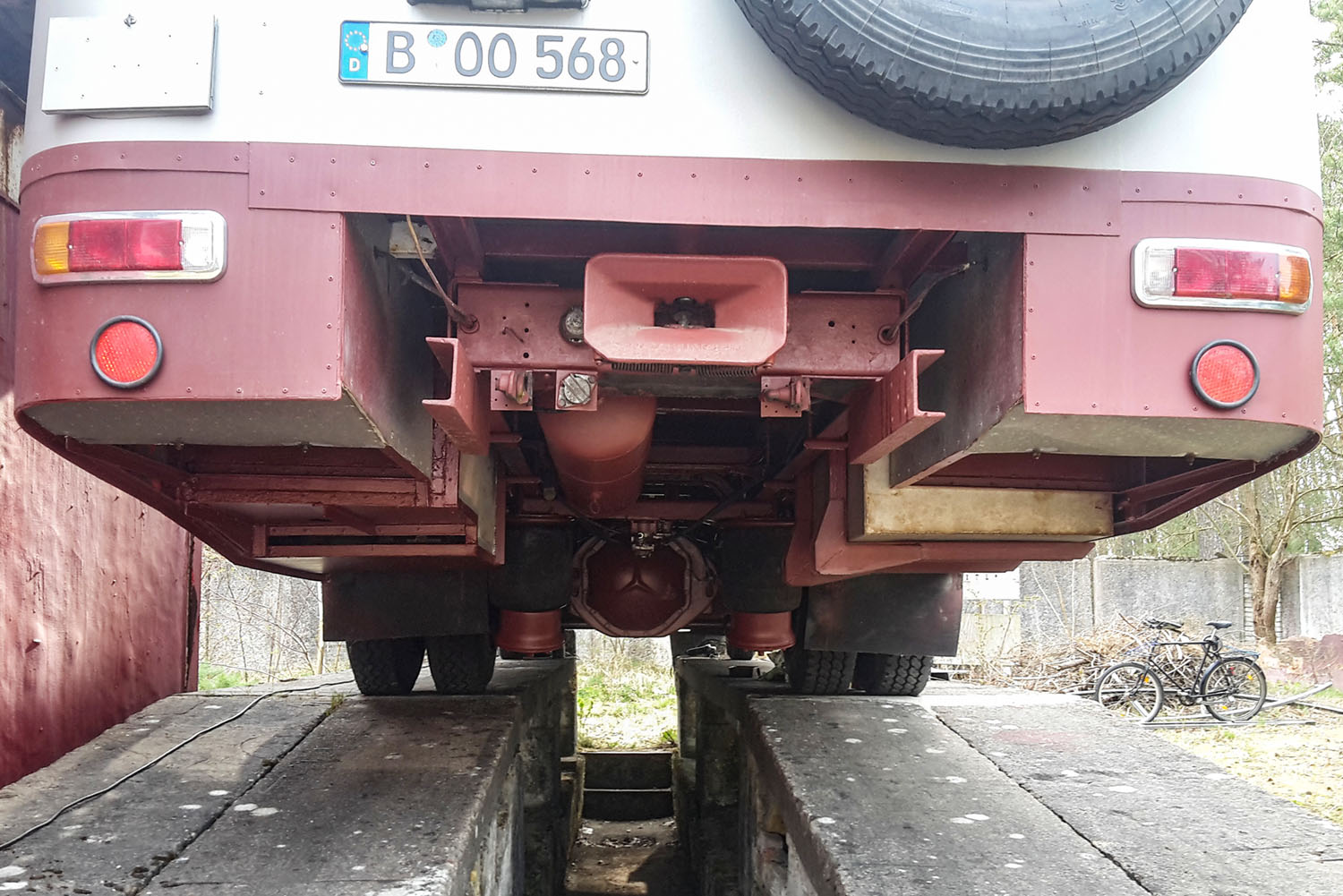

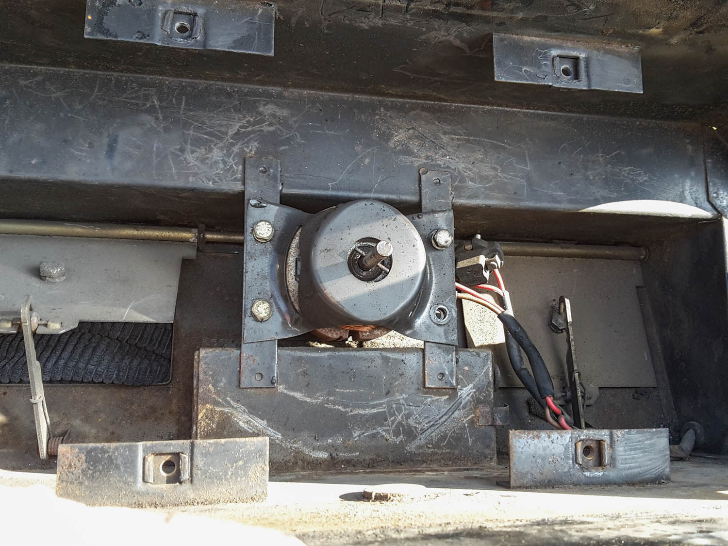

oben hui – unten pfui ?
Nee, gibt's hier nicht !
Wie schon erwähnt wurde eine Wäsche von unten gemacht und alles wird entrostet und gestrichen, was gelitten hat.
Von hinten sieht es schon ganz gut aus, die Bleche aus Alu und der Wassertank aus Edelstahl können blank bleiben, dafür den teuren Lack vergeuden ?

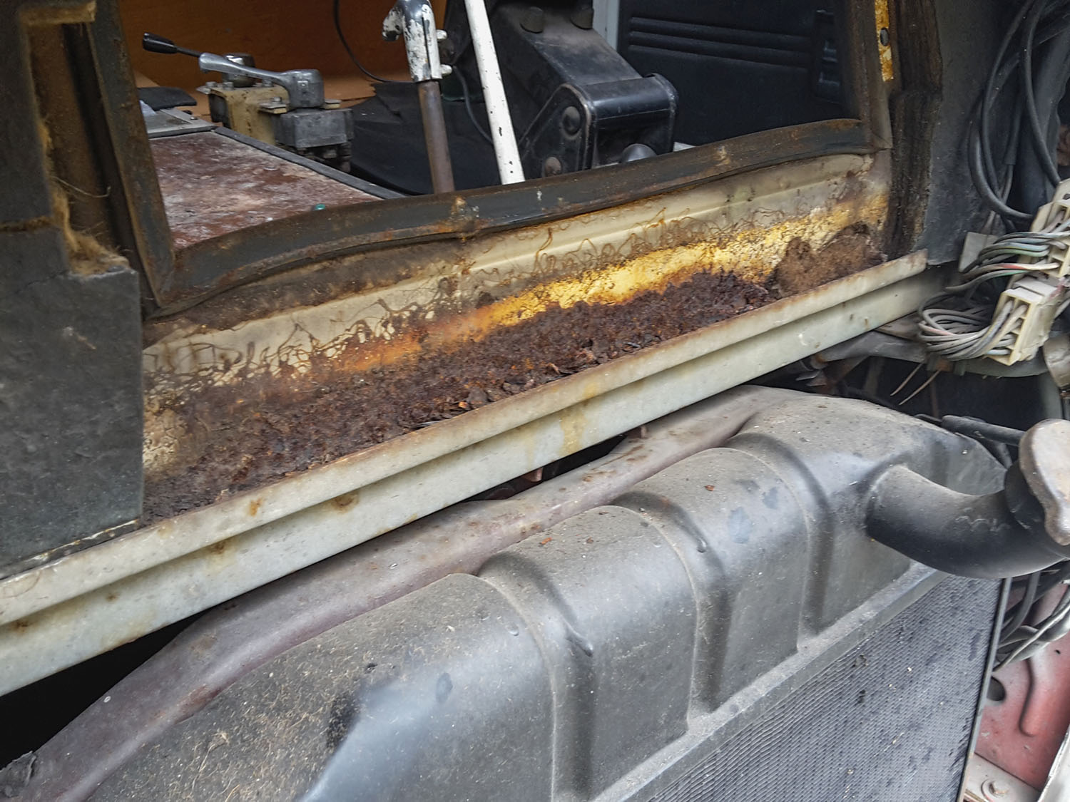

Aber die Front zeigt doch, dass die Kiste inzwischen 55 Jahre alt ist.

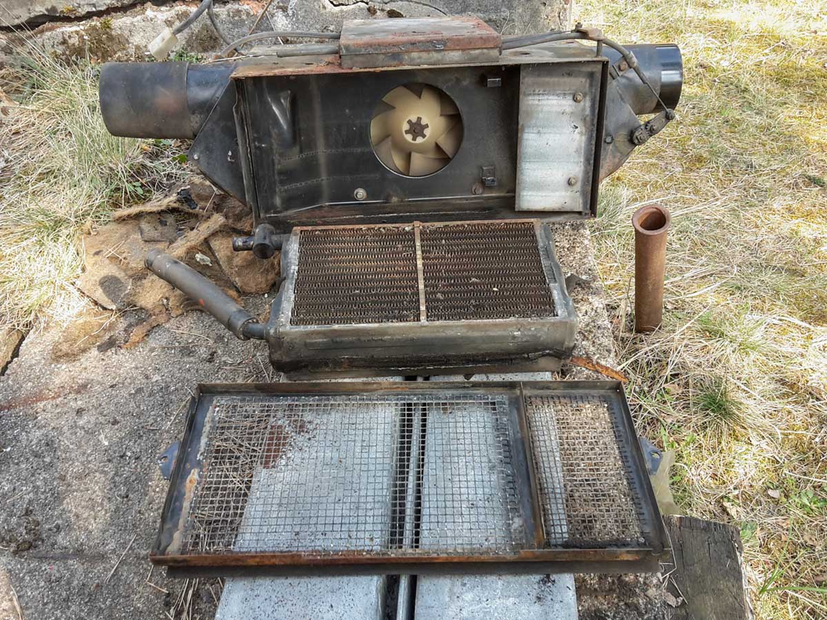

Unter dem Wärmetauscher ist tatsächlich ein Blech durchgerostet, wo das Dämmmaterial immer alles schön feucht gehalten hat.

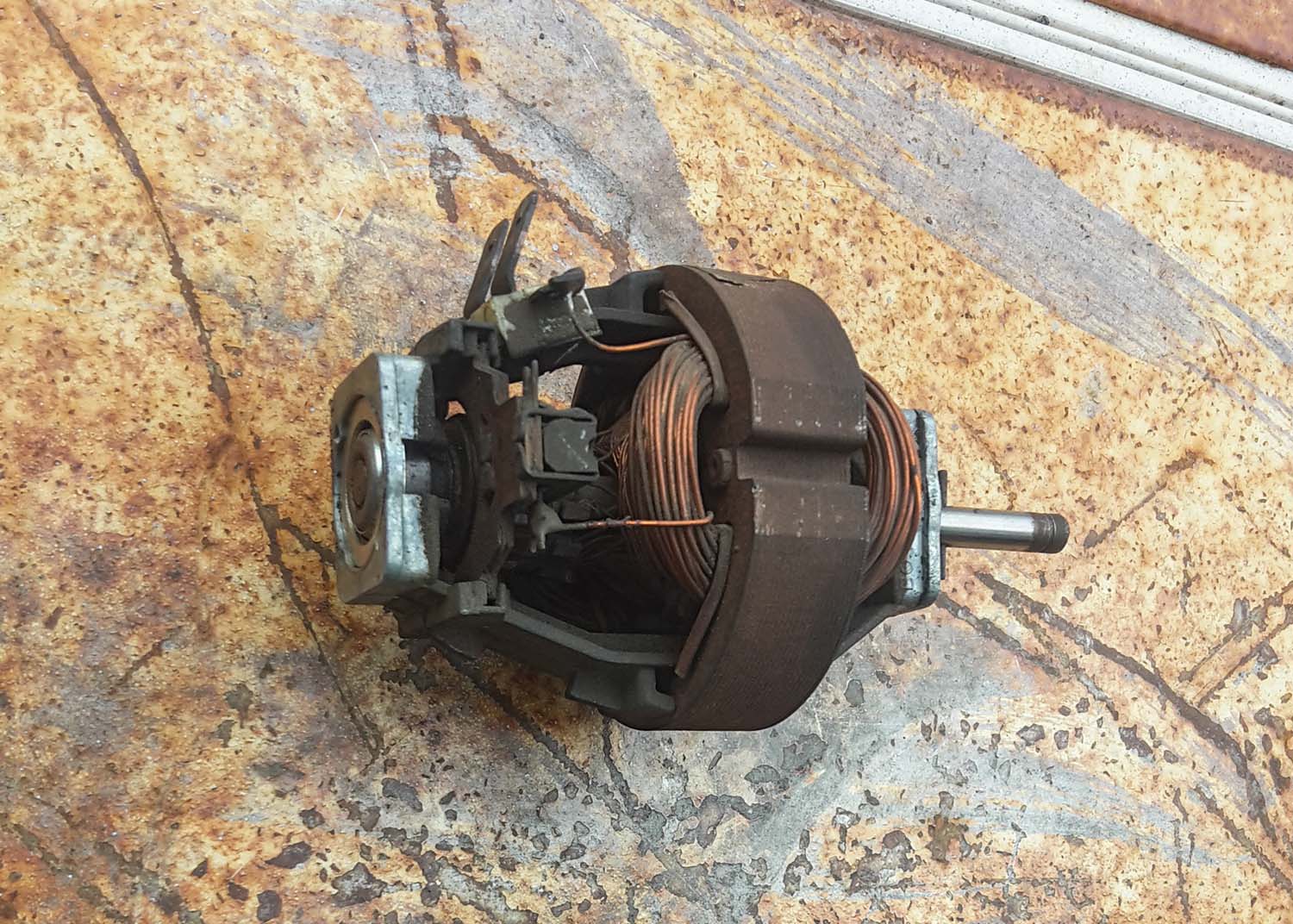

Der Motor der Lüftung geht auch nicht mehr, ein Lager ist so ausgeschlagen, dass der Rotor blockiert.
Es gibt sogar noch einen neuen bei eBay für € 150,-, aber mein Werkstattgeber meint, das Lager kann er günstiger wechseln.
Der Rest ist für das Alter noch erstaunlich gut erhalten und wird wieder hübsch gemacht.

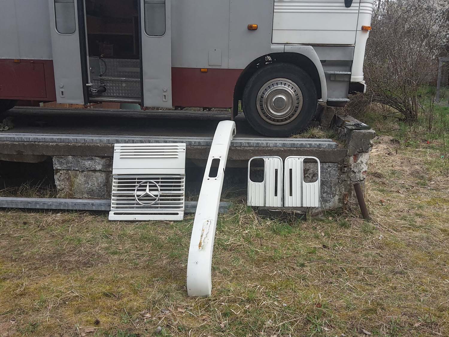

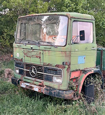

zu Pfingsten, 22.-26.05., geht es mit Anhänger von Berlin über Leipzig in die Eifel, um einen LP 911 auszuschlachten.
Was vom Führerhaus noch brauchbar ist, besonders die Windschutzscheibe, ist für mich.
Motor und Getriebe sind schon ausgebaut, das Getriebe gibt es hier:
https://www.kleinanzeigen.de/s-anzeige/3396991918-276-5274
Braucht jemand was vom Fahrwerk oder hat eine Beiladung gegen Spritbeteiligung?

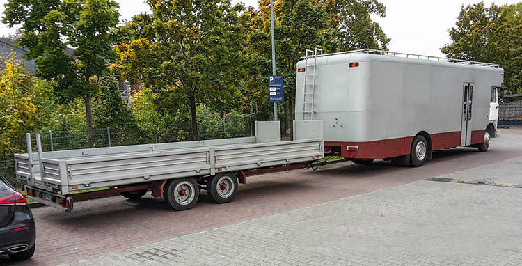

Anänger-Nutzlast 4,5 to, Ladefläche 2,45 x 6,20 m

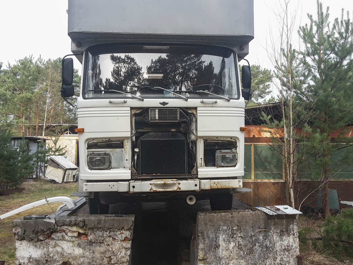

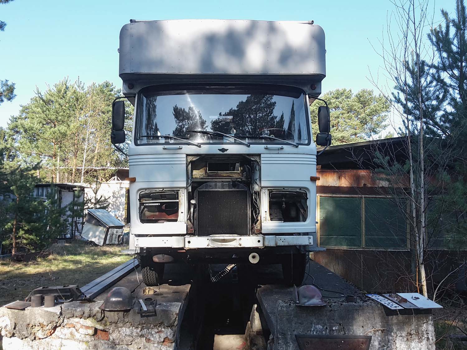

Dafür wurde die Front der Fahrbücherei erst mal wieder fahrfertig montiert.
Eine neue Lackierung fehlt immer noch. schimpf
