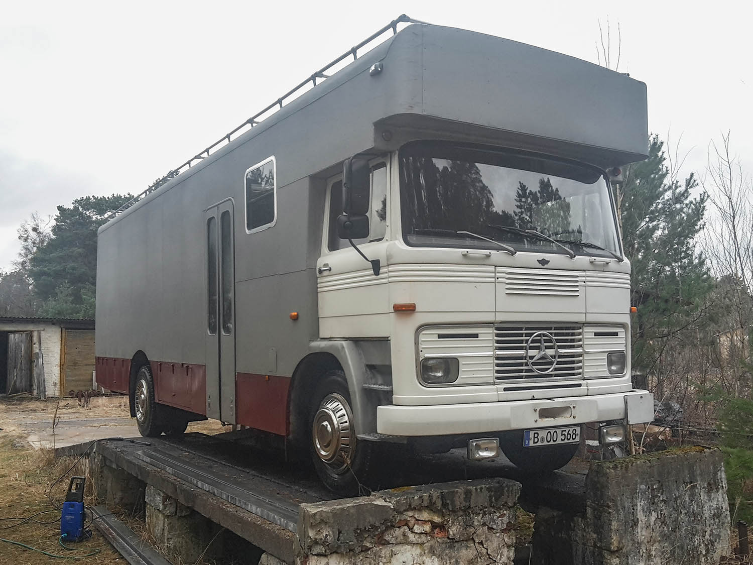

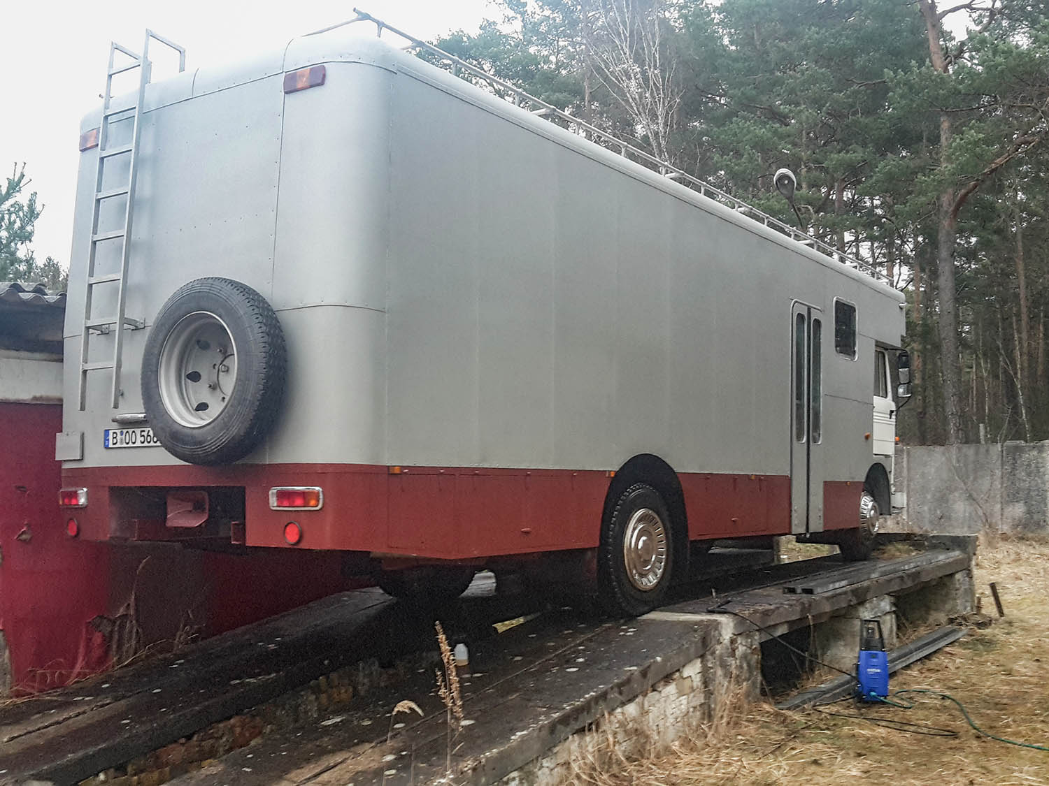

Anschließend war mal eine Unterbodenwäsche angesagt, hätte ich auch gerne in einer Waschhalle machen lassen, macht aber keiner.
Also musste mein kleiner Nilfisk ran, ist zwar kein Dampfstrahler, aber Druck macht er ganz ordentlich – Strom aus den Solarzellen, Wasser aus dem Regenbecken, alles gratis !
Da ist einiges an losem Lack und Rost runtergekommen, dafür muss jetzt einiges an Owatrol und Lack wieder drauf – das Zeug ist alles andere als gratis !

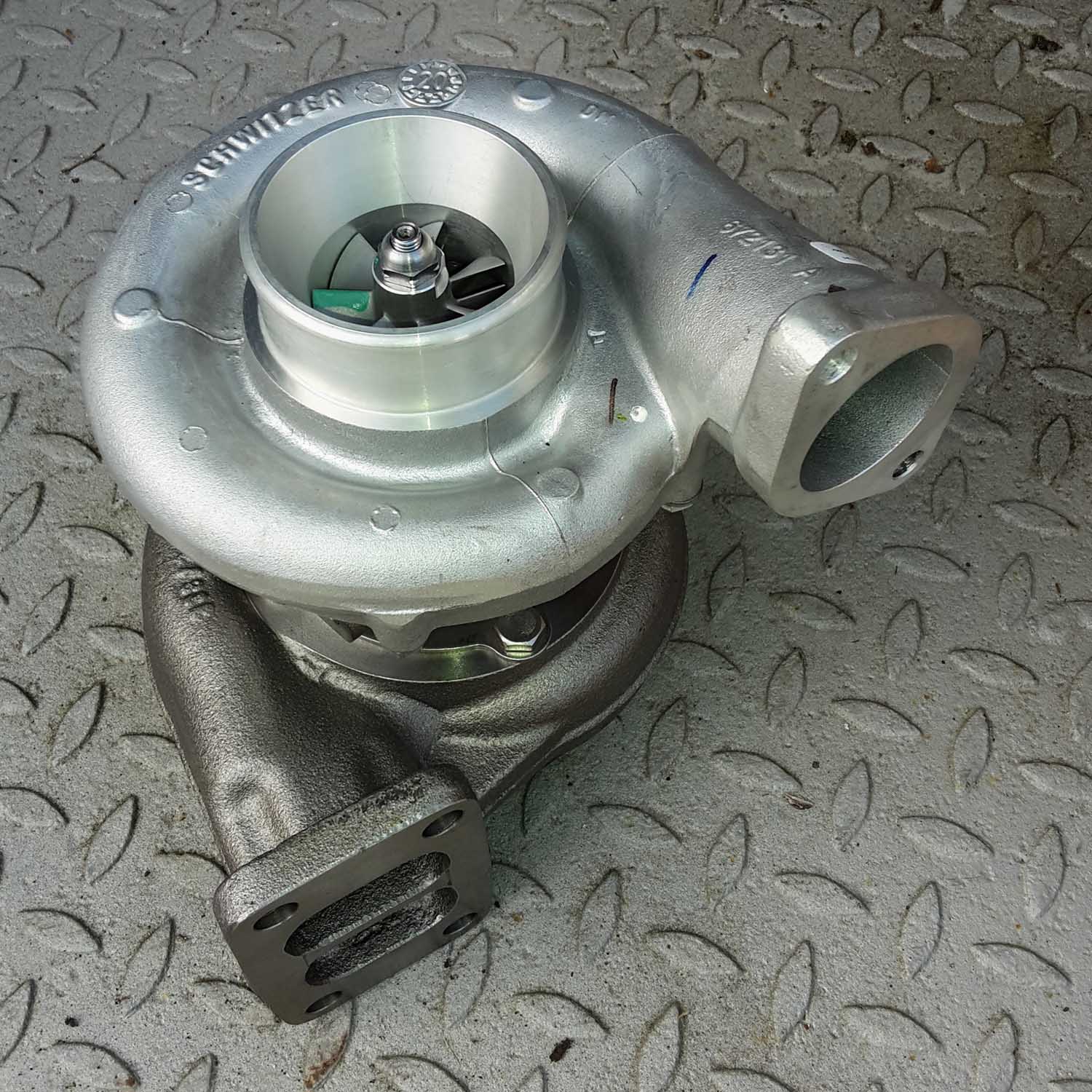

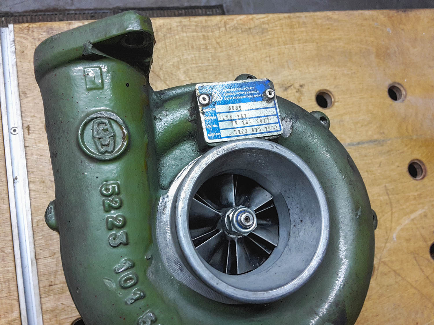

Da ich noch einen überholten Lader von KKK im Keller hatte, hab ich den zum Turbozentrum gebracht, mit einem CAD-optimierten Verdichterrad würde der Diesel sauberer und sparsamer verbrennen.
Aber dann mussten sie feststellen, dass ihre Teile nach der vorherigen Überholung nicht mehr passen.
Also haben wir uns darauf geeinigt, dass sie einen neuen Lader von Borg-Warner bestellen, das sind z. Z. die günstigsten, und den optimieren.
Aber das war wiederum gar nicht nötig, denn bei den neuesten Modellen von Borg-Warner kommt die Optimierung schon ab Werk, so einen neuen hatten sie auch noch nicht in der Hand gehabt.
Die Vorkasse für die Optimierung hab ich anstandslos zurückbekommen und nur den neuen Lader bezahlt – und meinen alten in Einzelteilen zurück.
Mal sehen, ob mit den Teilen noch jemand was anfangen kann.
