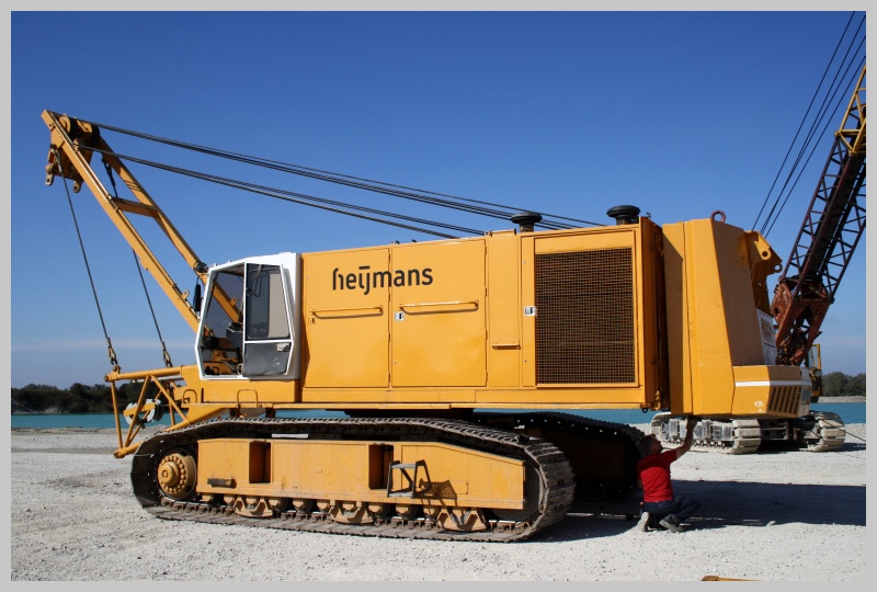

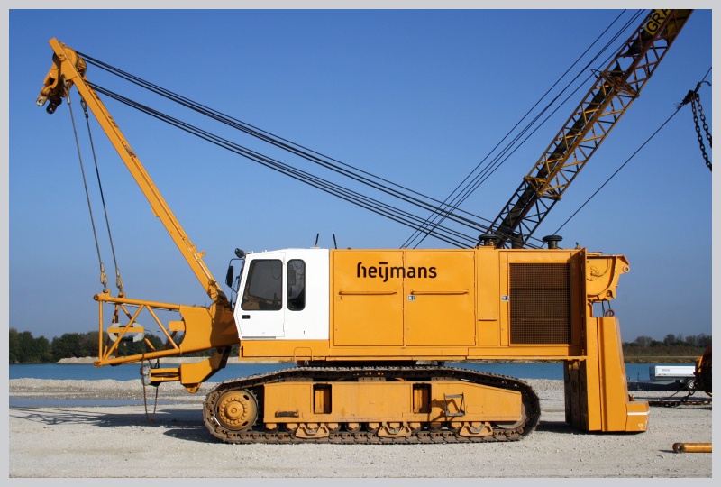

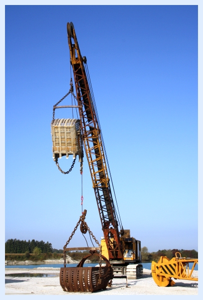

gestern, morgends stand er dann so da.... und wurde gleich mal vollgetankt... hui huiui... da geht einiges rein Augenzwinkern Die Frage ist, wie lang sich so ne Tankfüllung hält...
Auch mit der Dicke der Seile verhält es sich proportional zu den restlichen Dimensionen des Baggers... alles ist größer... großes Grinsen Des, was beim Menck das Zugseil ist.... ist beim HS882er das Schaufelkippseil Augen

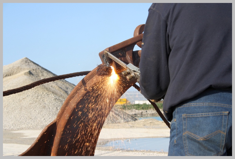

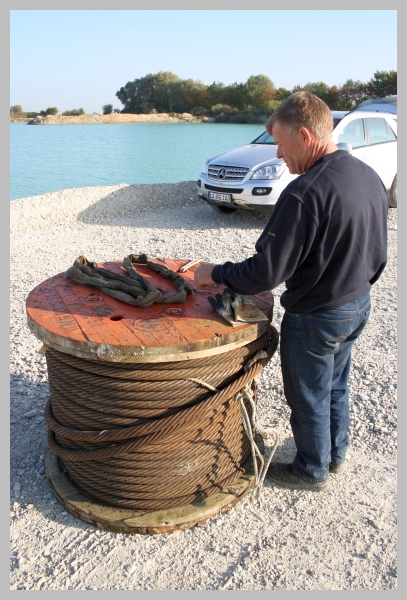

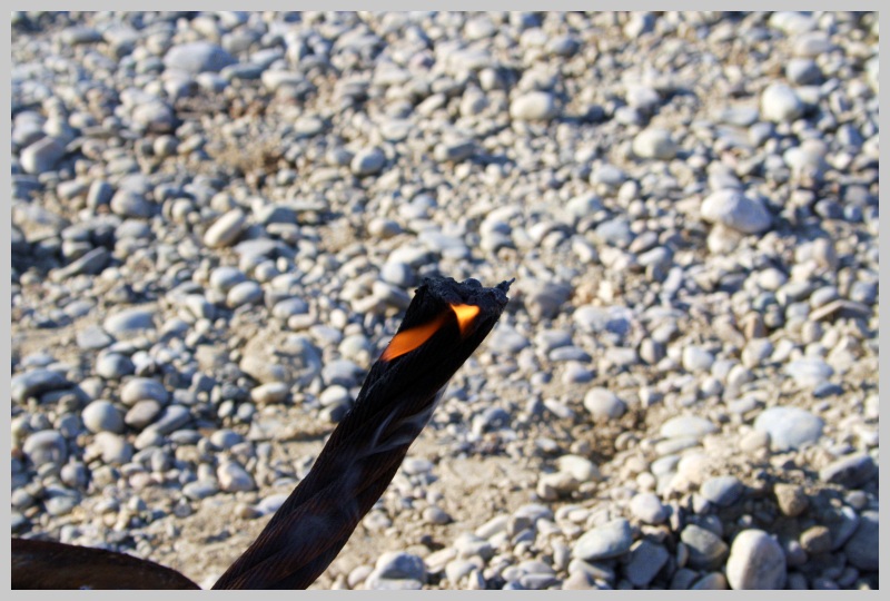

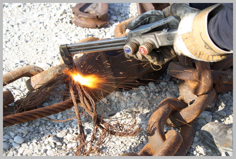

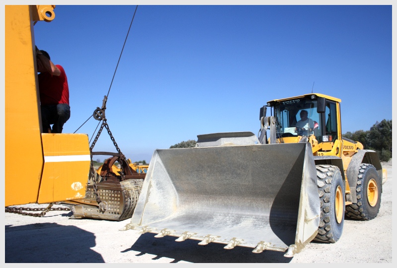

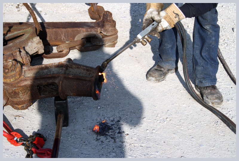

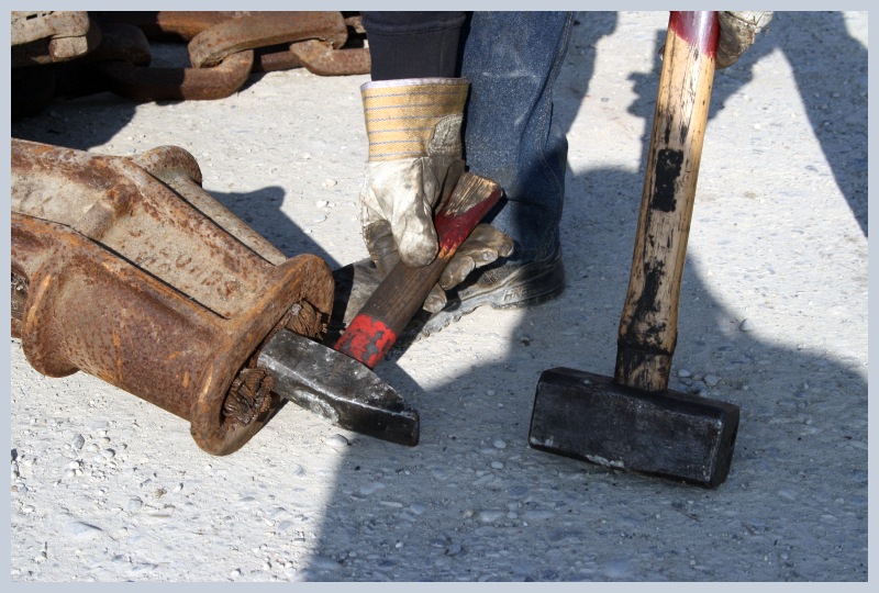

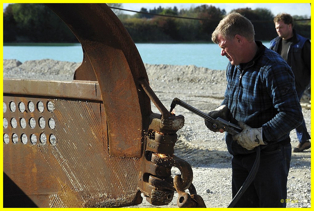

Das alte Kippseil muss erstmal weg, und die Keile aus den Seilschlößern raus... das braucht doch etwas rohe Gewalt... und wenn der Keil trotz gutem zuredens mit dem Hammer dann immernoch nicht raus will... dann muss man eben ringsrum das Seil rausbrennen Aufsmaul

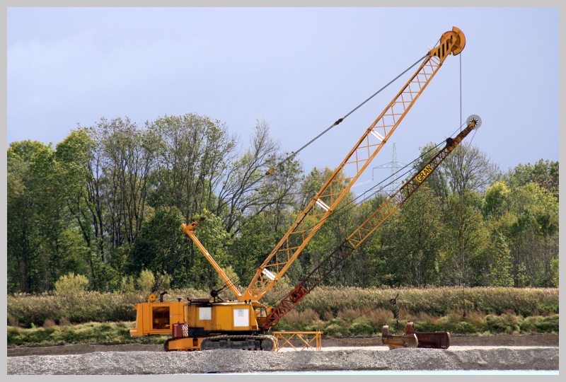

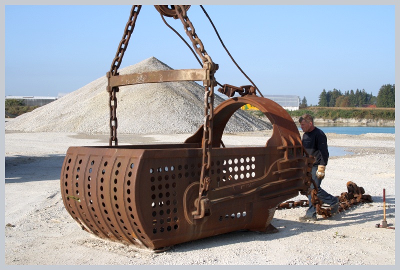

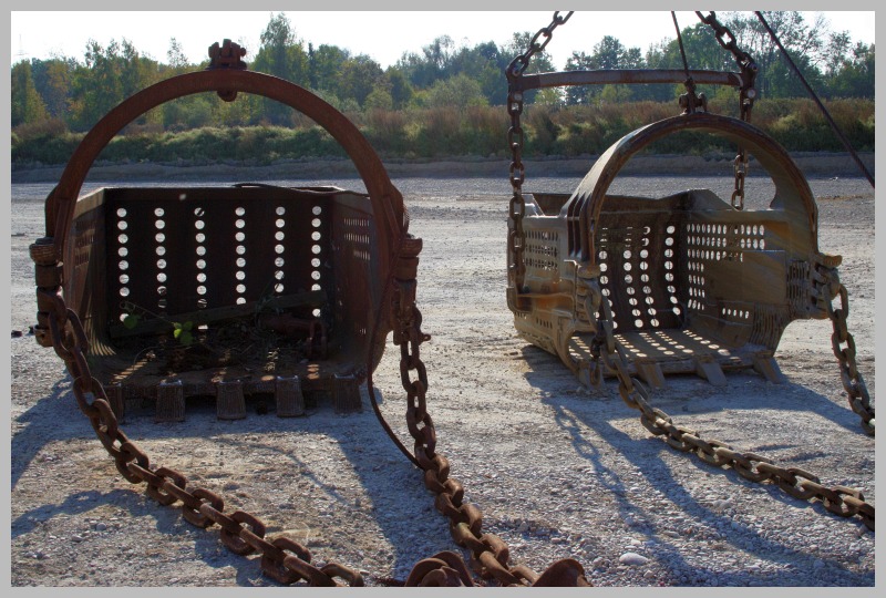

Mal noch ein bisschen was, dass man mal die Größe des Kübels erkennt...
Und des ist jetzt nur das 4m³ Schauferl... um den Bagger mal auszuprobieren. Entweder kommt dann noch eine größere Schaufel, oder die wird zumindest noch aufgeschweißt, so dass 5m³ reingehen... Das packt der Bagger mit 23 Meter ausleger locker. Soll sogar Firmen geben, die da noch einen 6m³ Kübel Augen dran fahren... dann wirds aber so langsam grenzwertig...

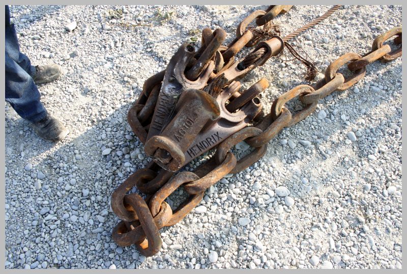

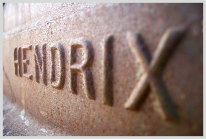

Der Hendrix 5TS Kübel wiegt mit Ketten so etwa 4 Tonnen, bei einem Schüttgewicht von 1,8ton je m³ sinds dann 11,2 Tonnen wenn der Kübel normal voll ist.

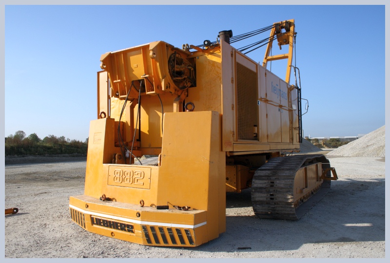

@ Mika:

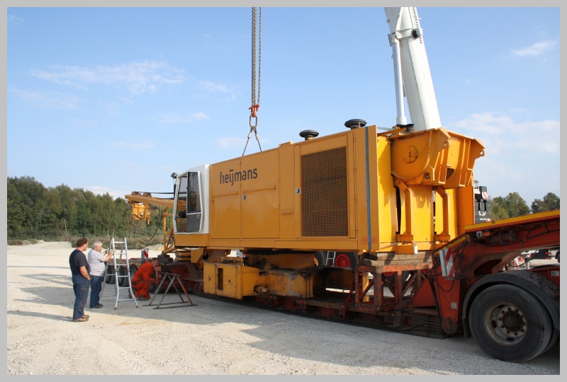

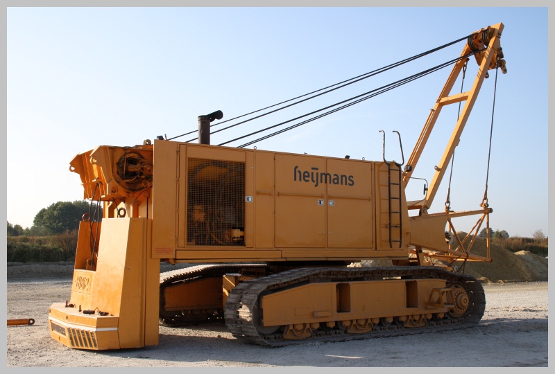

Jetzt weiss ichs großes Grinsen Es muss an der Breite liegen... schau dir mal die Bilder von dem blauen Ecosoil 882er an. Da siehst du, dass das Fahrwerk selbst im zusammengeschobenen Zustand breiter ist als der Oberwagen.
Der Bagger wurde nämlich mit gedrehtem Unterwagen angeliefert. Im ersten Bild im zweiten Beitrag von mir sieht mans... Da ist der Bagger grad am Kran angeschlagen (Welcher ihn mit letzter Kraft, bei 3 eingescherten Seilsträngen) ein paar cm in die Höhe lupft, so dass der Unterwagen zur Montage der Raupenschiffe gedreht werden konnte. Ich hab nochmal ein Foto angehängt auf dem mans sieht.

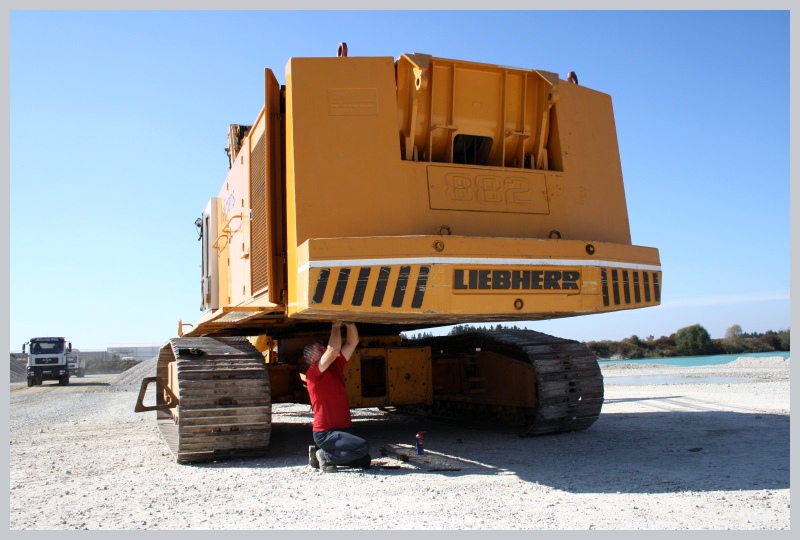

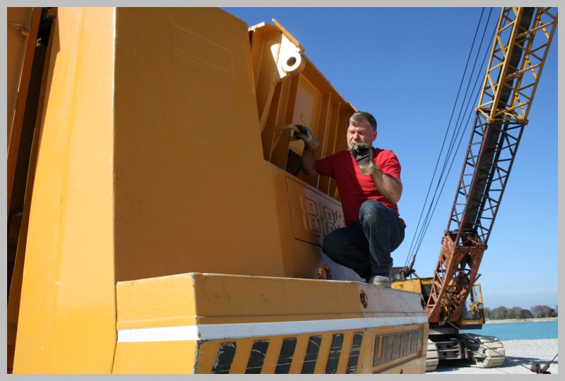

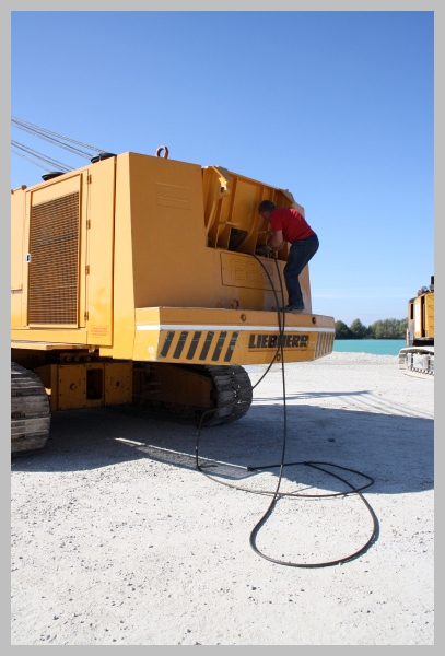

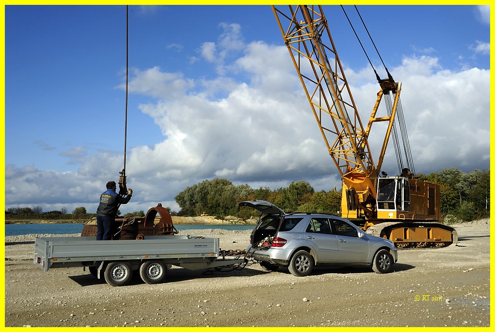

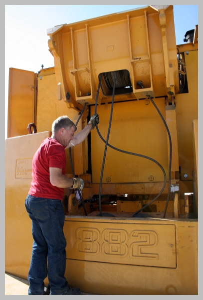

So... gestern Mittag habe ich dann zusammen mit Rainer das Kontergewicht hochgezogen und verbolzt. Das Kontergewicht wird mit der Auslegerwinde hochgezogen. Dazu werden 2 spezielle Seile in die Mittlere Trommel der Winde eingehängt. Wenn man dann den Ausleger ablässt zieht es damit den Gewichtsblock mit nach oben. Wenn das Kontergewicht oben ist, wird es mit dicken Bolzen befestigt und unten mit Spannschlössern arretiert. Dann kann man den Ausleger wieder etwas anheben und dabei die Kontergewichtseile ausfädeln.
Nachdem dies geschehen war, wurden noch diverse kleinigkeiten festgezogen und nachgestellt. Bis Montag ist jetzt erstmal Ruhe... Montag mittags sollte dann der Liebherr Kundendienst kommen und diverse Kleinigkeiten checken und einstellen... mal schauen... Vielleicht gibts Dienstag ja schon ein paar Einsatzbilder prost

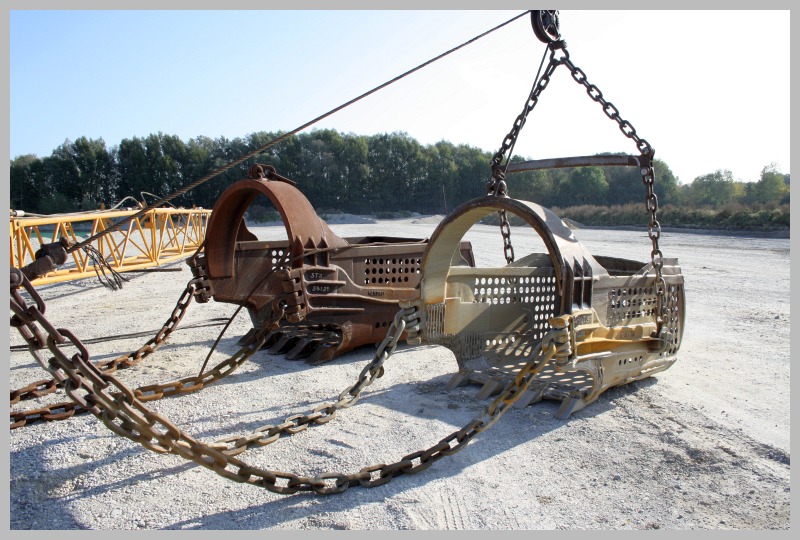

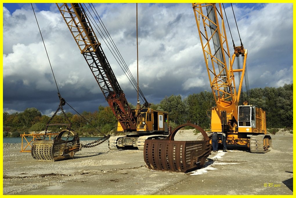

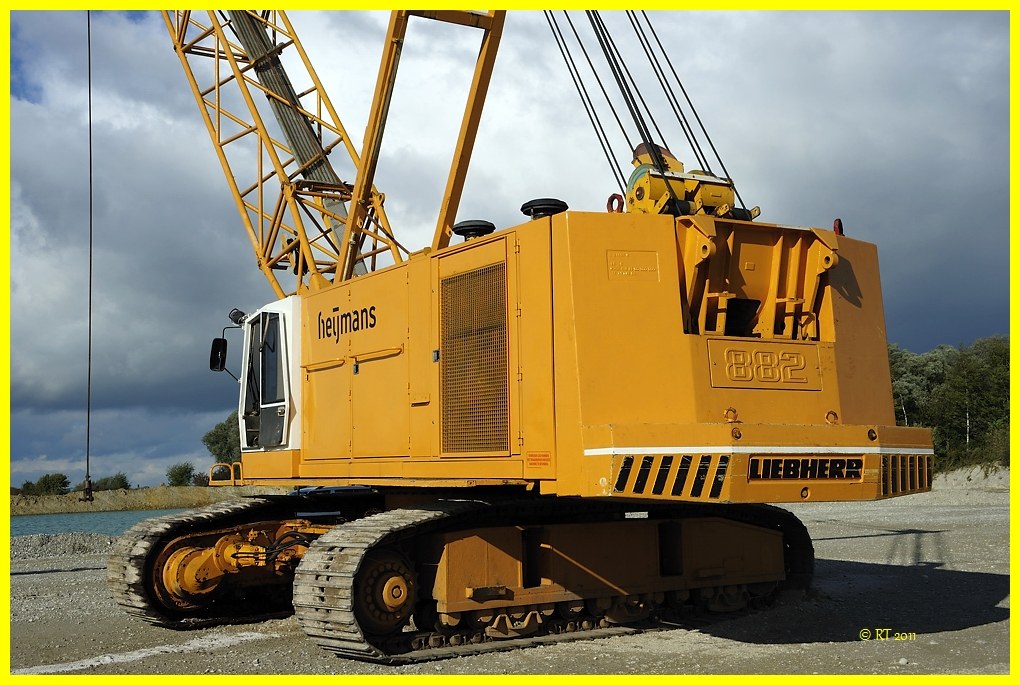

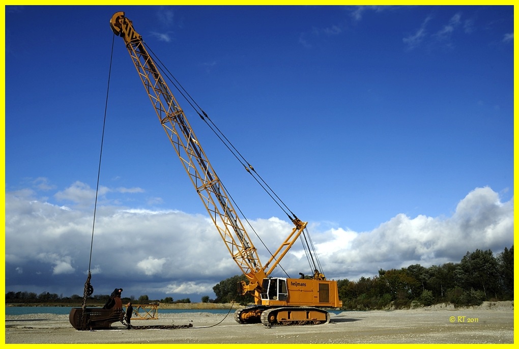

Der Bagger ist jetzt soweit fertig aufgebaut.
Rainer und Andi haben heute den Kübel zerlegt. Für das Wochenende haben sie sich vorgenommen, die Bolzen etc. zu richten.

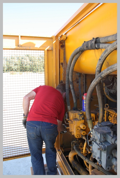

Mit den Bagger selber gibt es noch einige kleinere Probleme. So macht z. B. die Freifalleinrichtung nicht auf und an der Bremse vorne links muss noch einiges gerichtet werden. Montag sollen dazu ein Monteur aus Österreich und einer aus Holland kommen. Die werden den Bagger so lange einstellen, bis er nach Rainers Wünschen läuft.

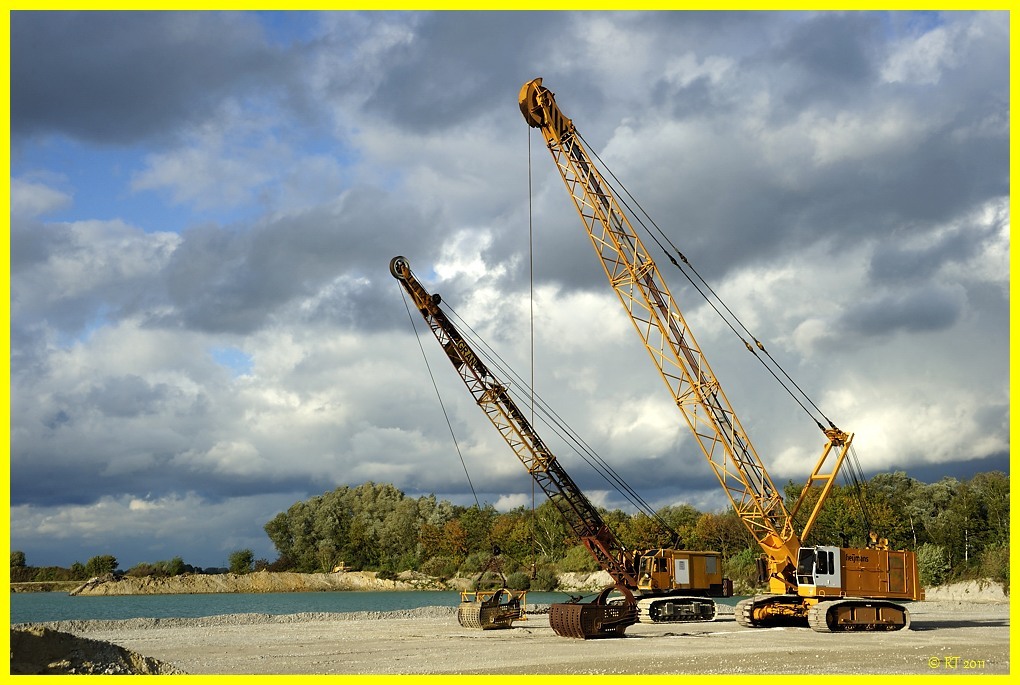

Mal ein Größenvergleich...
