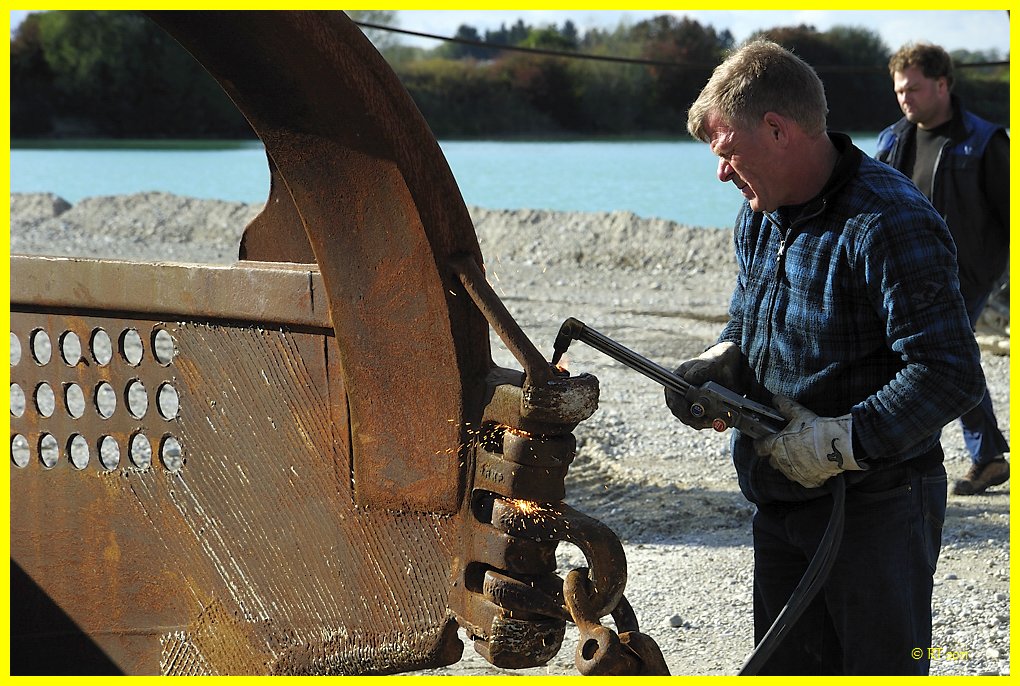

@ Mika:
Jetzt weiss ichs
Es muss an der Breite liegen... schau dir mal die Bilder von dem blauen Ecosoil 882er an. Da siehst du, dass das Fahrwerk selbst im zusammengeschobenen Zustand breiter ist als der Oberwagen.
Der Bagger wurde nämlich mit gedrehtem Unterwagen angeliefert. Im ersten Bild im zweiten Beitrag von mir sieht mans... Da ist der Bagger grad am Kran angeschlagen (Welcher ihn mit letzter Kraft, bei 3 eingescherten Seilsträngen) ein paar cm in die Höhe lupft, so dass der Unterwagen zur Montage der Raupenschiffe gedreht werden konnte. Ich hab nochmal ein Foto angehängt auf dem mans sieht.
@ Marco:
Ich bin doch der Gransche Haus- und Hof Fotograf... der auch noch höchst interessiert an der Materie ist...
Nachdem ich seit mehreren Jahren immer wieder die Grans bei Ihren Mencks besucht habe, unzählige Mittagspausen stundenlang beim baggern zusehen kann, diverse Transporte mitverfolgt habe, auch schon ähnliche Aufbau und Reperaturberichte gemacht hab und auch gerne mal in der Werkstatt oder beim Auf- und abbauen von einem Menck (Oder eben einem Liebherr
) zur Hand gehe bin ich dort mittlerweile wohl gern gesehen (Hoff ich doch, gell andi ?
) Daraus hat sich dann so ein bisschen ne Freundschaft entwickelt, was es mir eben möglich macht, "hautnah" dabei zu sein.
Ausserdem freuen sich die Herren Gran immer, wenn sich jemand für Ihre Arbeit und ihre schönen Maschinen interessiert und zum ratschen vorbeikommt.
So... gestern Mittag habe ich dann zusammen mit Rainer das Kontergewicht hochgezogen und verbolzt. Das Kontergewicht wird mit der Auslegerwinde hochgezogen. Dazu werden 2 spezielle Seile in die Mittlere Trommel der Winde eingehängt. Wenn man dann den Ausleger ablässt zieht es damit den Gewichtsblock mit nach oben. Wenn das Kontergewicht oben ist, wird es mit dicken Bolzen befestigt und unten mit Spannschlössern arretiert. Dann kann man den Ausleger wieder etwas anheben und dabei die Kontergewichtseile ausfädeln.
Nachdem dies geschehen war, wurden noch diverse kleinigkeiten festgezogen und nachgestellt. Bis Montag ist jetzt erstmal Ruhe... Montag mittags sollte dann der Liebherr Kundendienst kommen und diverse Kleinigkeiten checken und einstellen... mal schauen... Vielleicht gibts Dienstag ja schon ein paar Einsatzbilder
