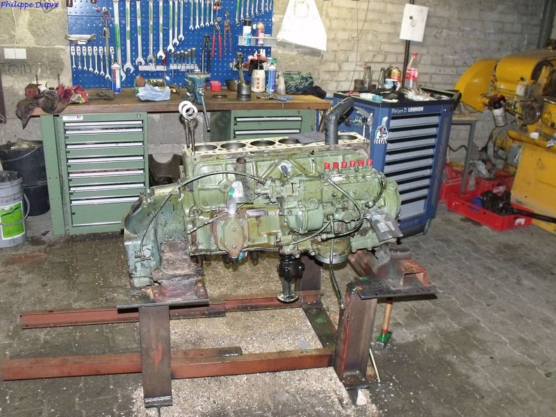

Letztes Bild vom Bleche tauschen, welches ich damals gemacht habe.
Danach wurde die Kabine/Führerhaus erstmal auf die Seite gestellt, das es zur damaligen zeit Winter war/wurde.
Den es war vorgesehen das ganze Teil zu strahlen, dies aber in Eigenleistung. Im Winter schlecht machbar, deswegen wurde mit anderen Teilen weitergemacht.
Zum Beispiel:
Motor mit einem unserer Radlader ausgebaut.
Der Motor brauchte auch eine Generalüberholung. Er war an allen Ecken und Enden undicht, das Getriebe ebenso. Zudem lief er schlecht, hatte einen hohen Ölverbrauch und schlechte Abgaswerte..

Danach stand erstmal eine Motorüberholung ins Haus, welche aber nicht den Kostenrahmen sprengen sollte.
Da der Lkw nur noch sporadisch und im Hobbybereich eingesetzt werden soll war es durchaus schwachsinnig zuviel zu investieren. Klar wäre es gut gewesen neue Buchsen und Kolben einzubauen aber, die Buchsen waren noch in Ordnung, kleine Riefen wurden durch Honen beseitigt, zumal bei diesem OM 352 A von Mercedes Benz die Buchsen fest mit dem Block verbunden sind. Wenn man diese hätte wechseln wollen, hätte der ganze Block aufgebohrt werden müssen und neue Buchsen eingesetzt werden.
Dies ist sehr kostspielig also habe ich mich für eine gute alternative entschieden, dies es meiner Meinung nach auch tut.
Kolben waren auch noch Ok, es reichte die Kolbenringe zu tauschen.
Aber nun zu den Bildern
Bild 1 : Die Einspritzdüse total verklebt mit Ölschlamm, der Motor hatte anscheinend einiges an Öl in den Verbrennungsraum gefördert...
Bild 2+3 : Öl steht auch auf den Kolben...
Bild 4: nein
Bild 5+6: Kolben und Pleuel komplett demontiert, Zylinderbohrungen weißen leichte Riefenbildung auf. Diese konnte durch Honen aber beseitigt werden. Kolben alle noch ok(zum Glück), alle Kolbenringe verschlissen, bzw. teilweise gebrochen
