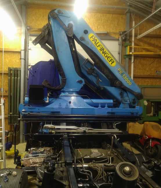

Hier mal auf dem Fahrzeug
luftgekühlt hat dieses Bild (verkleinerte Version) angehängt:

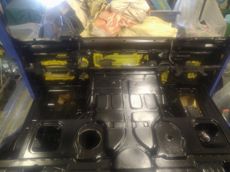

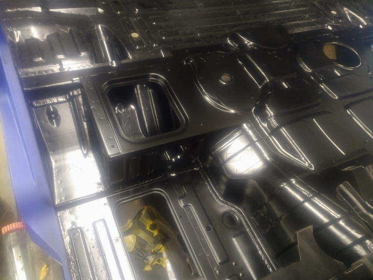

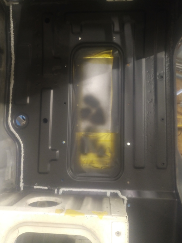

Andere Baustelle
Die Kabine ist der größte Störfaktor, solange die nicht vollständig mit Grundierung bedeckt ist kann diese nicht aus der Halle.
Der Innenbereich wurde mit Nahtabdichtung an allen Reparaturstellen versiegelt.
Im Anschluss den sogenannten Schwerkunststoff aufgebracht.
Den zu bekommen bzw. rauszufinden was die genaue Bezeichnung ist schimpf
Aber ein absolut dankbares Material.
Mit Heißluft in die kleinste Ecke zu bekommen, original so verwendet worden und überlackierbar.
Durch die großen Flächen die freigelegt wurden ist einiges an Material draufgegangen.
Ergebnis ist schön und absolut am original.
luftgekühlt hat diese Bilder (verkleinerte Versionen) angehängt:

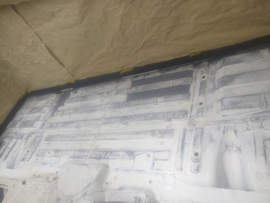

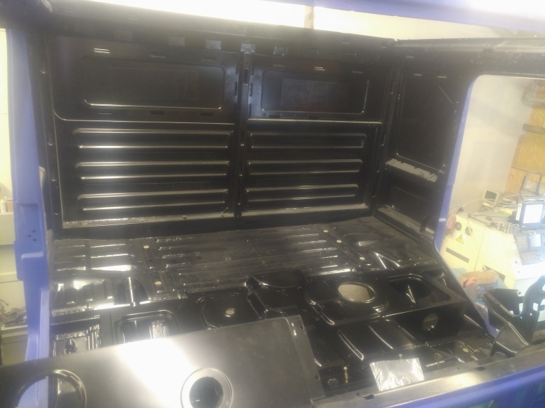

Bis alle Stellen beklebt, der Boden ausgebessert, die Kabine gereinigt, usw.
Dann entfetten und vorbereiten.
