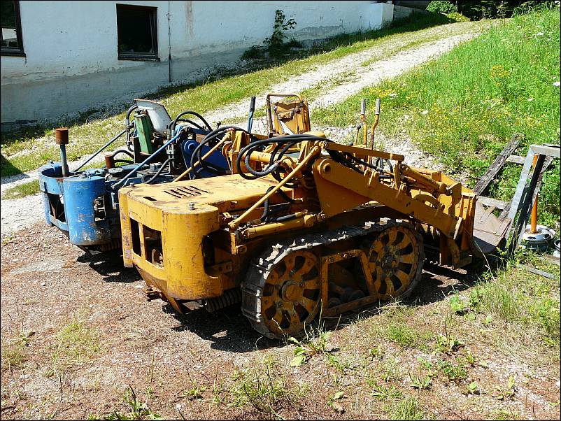

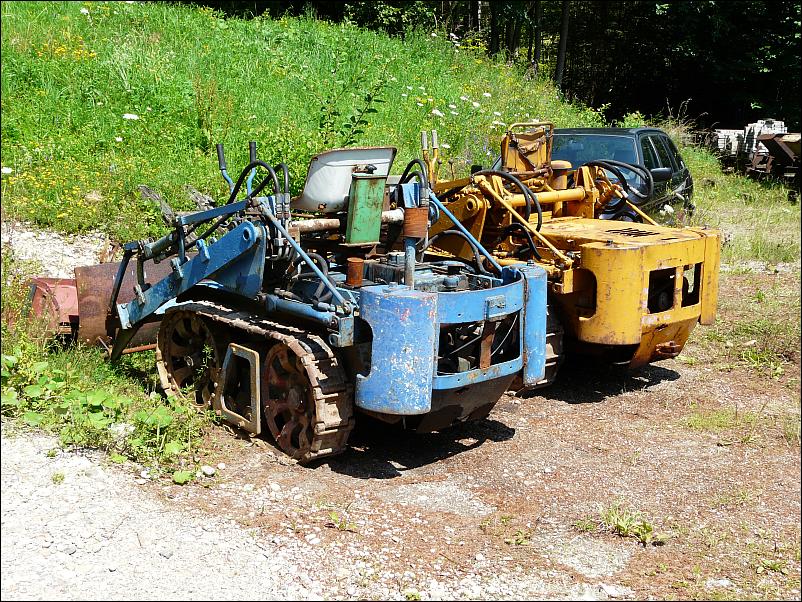

Hier ist es ja ziemlich ruhig ...
... ich bringe zur Aktualisierung ein Schmiedag-Pärchen aus Oberbayern, dass ich im Juli 2012 fotografiert habe.
usergeloescht020325 hat diese Bilder (verkleinerte Versionen) angehängt:

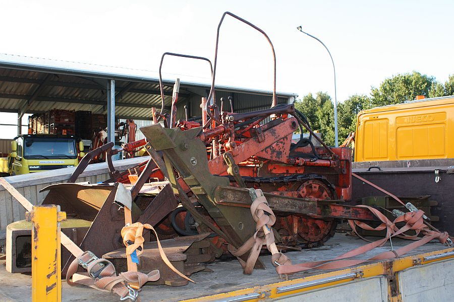

Hier eine schöne Schmiedag mit Ladeschaufel und Baggerarm...
Das Gerät bleibt erhalten und soll aufgearbeitet werden Pfeifen daumen

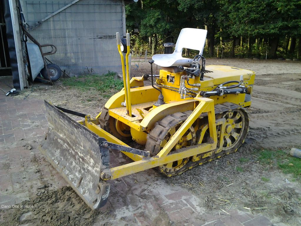

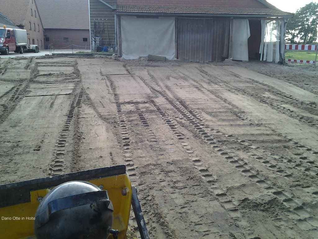

Pfeifen
Otti hat diese Bilder (verkleinerte Versionen) angehängt:

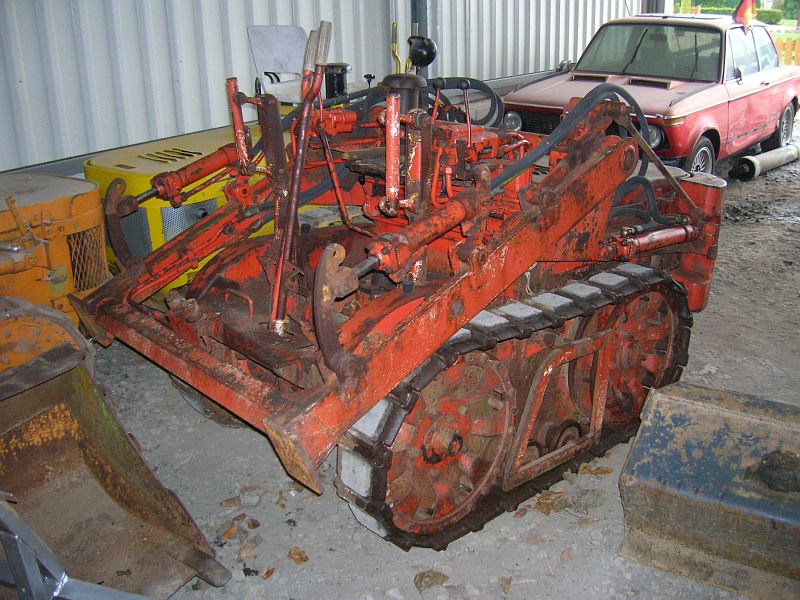

... an der K200 ist schon was weggebaut Pfeifen
Michi hat dieses Bild angehängt:
08.01.2013 11:25 Michi ist offline E-Mail an Michi senden Beiträge von Michi suchen Nehmen Sie Michi in Ihre Freundesliste auf

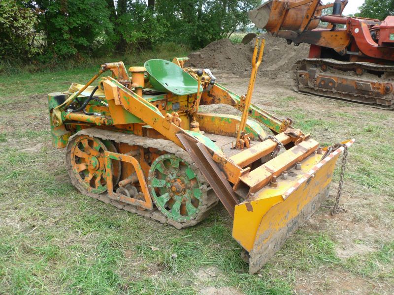

Schmiedag Kleinladeraupe auf einem Oldtimertreffen 2010
VauSechser hat dieses Bild angehängt:
Hubraum statt Spoiler cool
Das Copyright liegt bei mir
