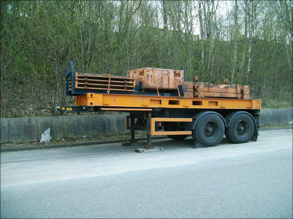

ich habe diesen Auflieger (Dolly????) entdeckt. Reichlich kurz.
Wofür braucht man so etwas?
Micky hat dieses Bild (verkleinerte Version) angehängt:

winke Hi Michael,
das ist eigentlich ein 20 ft Containertrailer, hat nix mit Nachläufer oder Dolly zu tun. Wird anscheinend als Ballastrailer für nen Kran eingesetzt. Hab sowas auch schon öfter gsehen.
Mfg zwinker manspachti

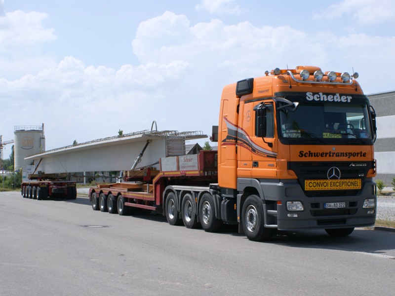

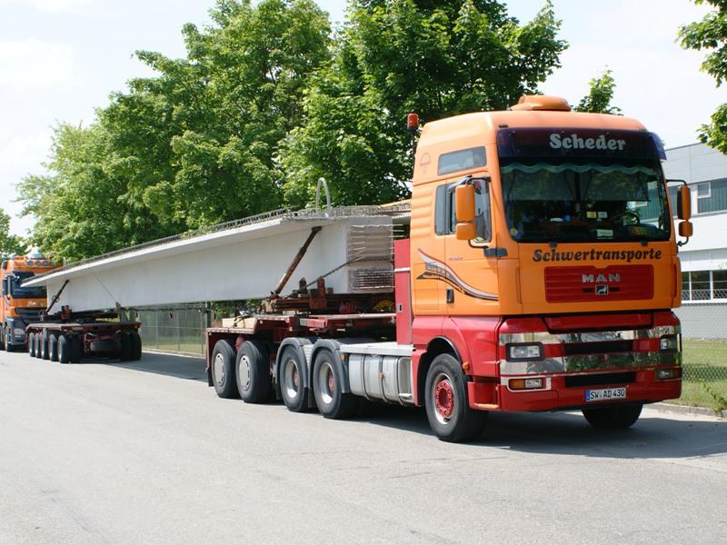

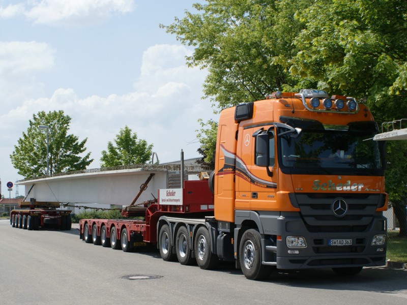

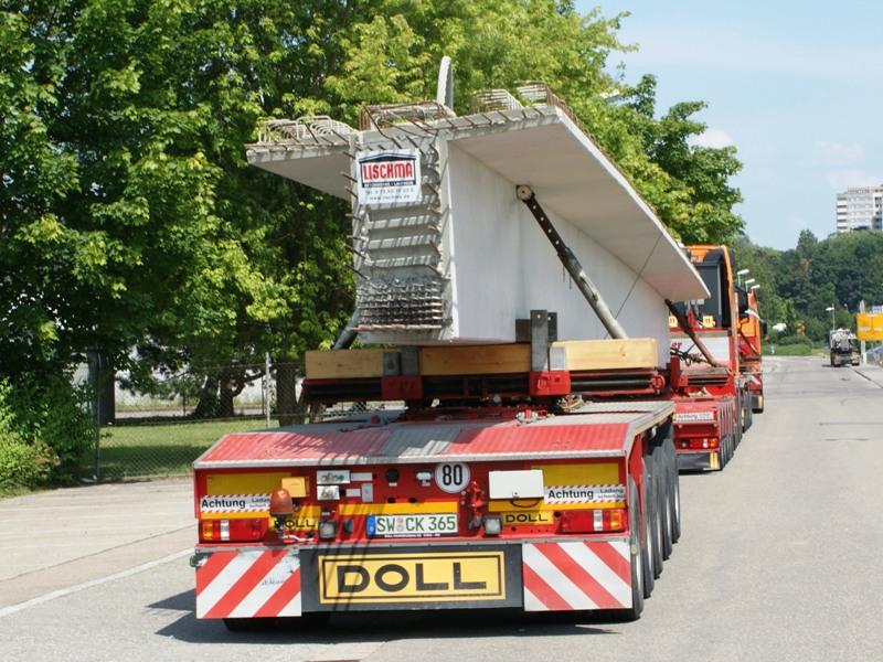

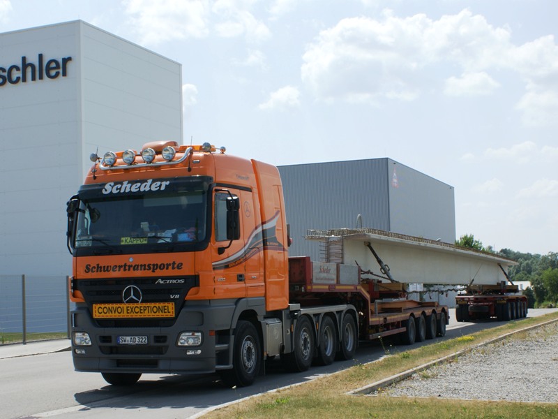

Der Kreisverkehr befindet sich in Laupheim, in der unmittelbaren Nähe der Werksausfahrt der Firma Lischma und wurde extra so entworfen, daß die Schwertransporter ihn in Gegenrichtung befahren können. daumen

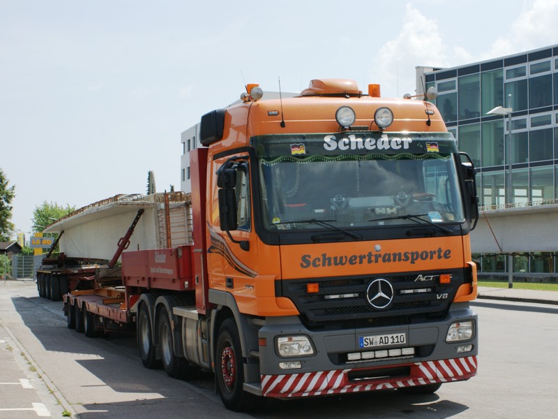

F 8 hat diese Bilder angehängt:

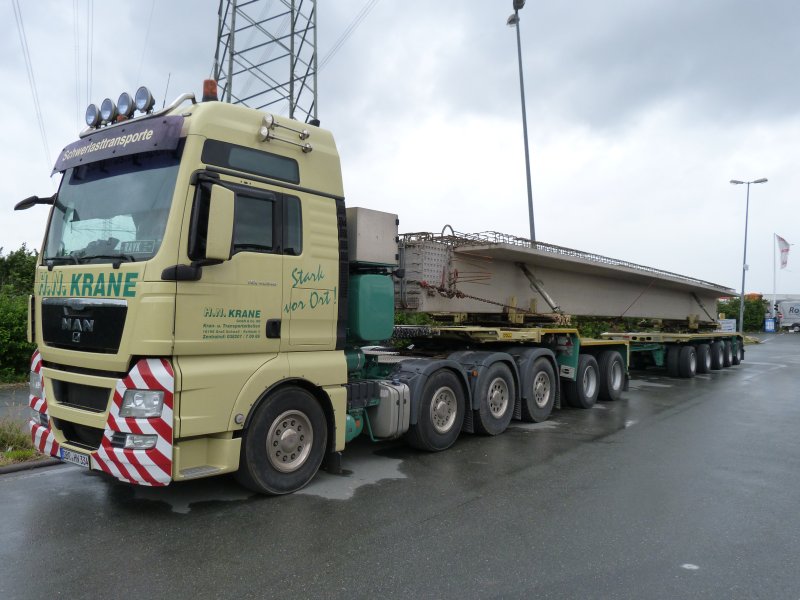

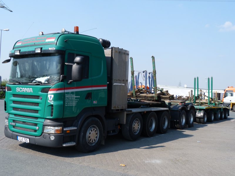

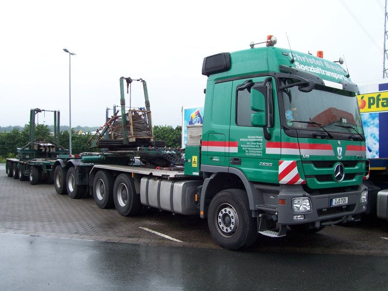

Hallo Oliver,

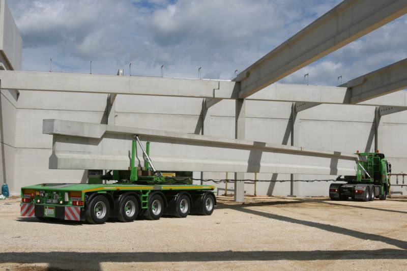

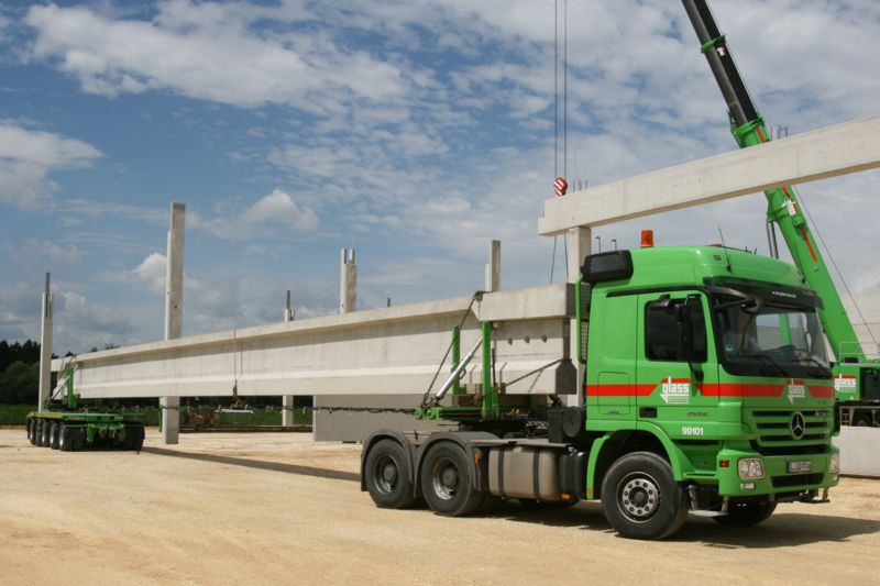

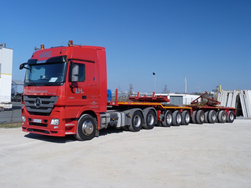

beim Zwangslenker kommt der Lenkimpuls vom Drehschemel des LKW - häufig am Königszapfen abgenommen. Der Impuls und wird per Hydraulik oder Elektronik nach hinten übertragen. Ein "Längenmesser" ermittelt die Entfernung der Nachlaufachsen vom Drehpunkt und ermittelt so den Lenkeinschlag. In Engstellen kann der Lenkeinschlag auch mit eine Fensteuerung erfolgen und das unabhängig vom Lenkeinschlag des Zugfahrzeugs. Auf den Bildern kann man gut das Verbindungskabel sehen.
specko hat diese Bilder angehängt:
