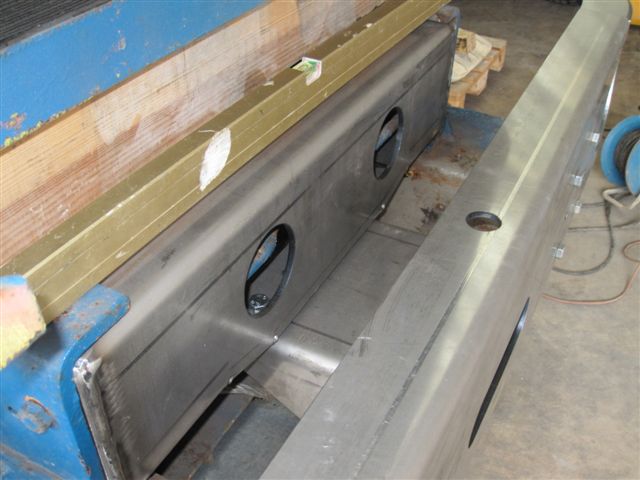

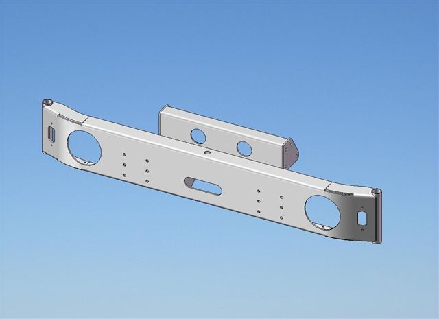

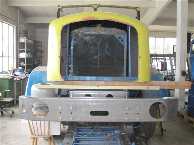

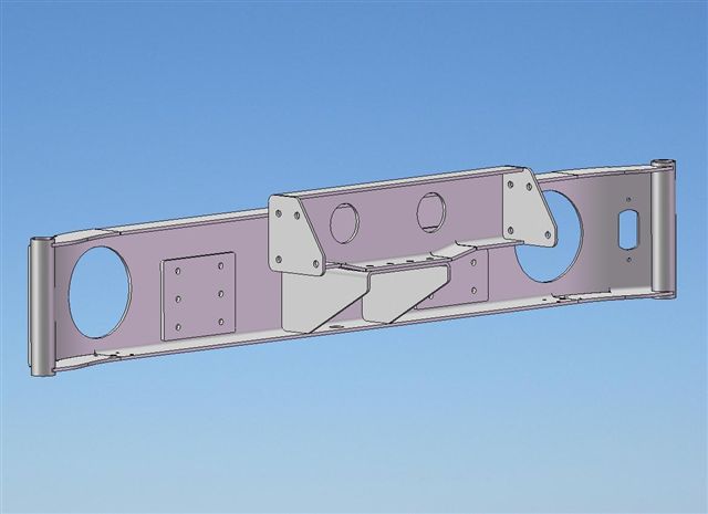

Habe gestern den "freien" Tag genutzt um wieder etwas an meinem Projekt zu arbeiten.
Da ja die originale Stoßtange gefehlt hat, habe ich diese am CAD nachgezeichnet (Die Maße hatte ich mal an einem anderen Kaelble abgenommen). Danach ausgelasert und gekanntet. Die vorderste Rahmentraverse hab ich auch gleich neu gemacht, diese war wohl mal durch einen "kleinen" Auffahrunfall deformiert worden.
Dann habe ich die alten, zum teil noch vorhandenen, Befestigungsplatten abgeflext und durch die neuen ersetzt. Mit der größte Aufwand war das Ausrichten der Stoßtange. Aber nun passt alles. klatsch
Im Fall dass sich jemand wundert, dass die Maske, Haube und der Kabinenrest wieder drauf ist, die habe ich nur probeweise wiederdraufgesetzt, um die Maske besser anpassen zu können.
V8-Kaelble hat diese Bilder angehängt:

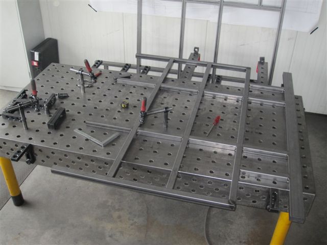

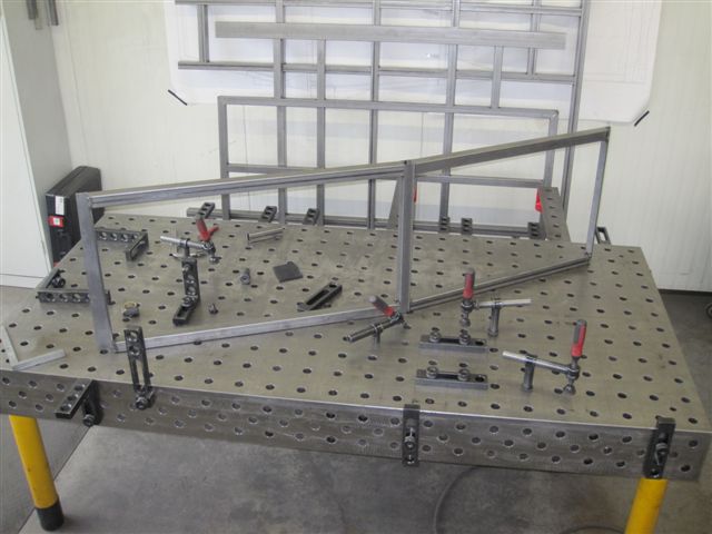

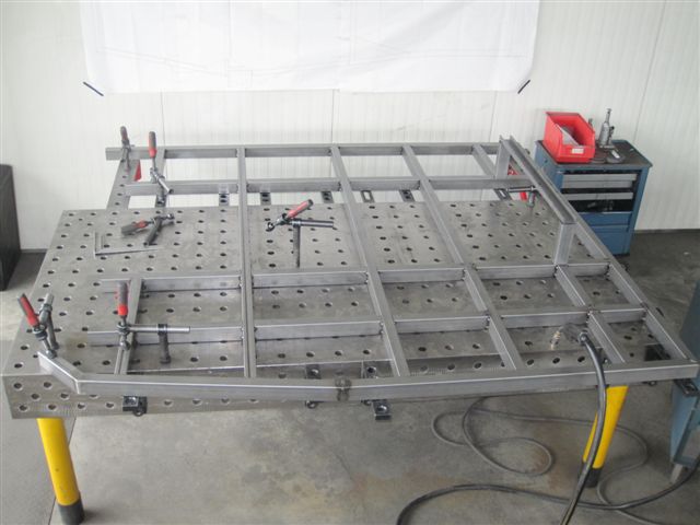

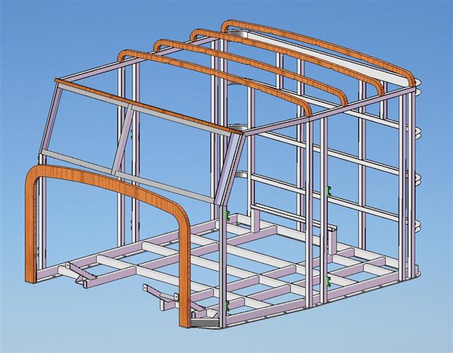

Gestern und heute habe ich damit begonnen den Kabinenrahmen zu fertigen.
Die Konstruktion habe ich vorher schon am CAD gemacht, damit beim Zusammenbau auch alles passt und es kein gebastel wird.
Der Kabinenboden besteht dabei aus 60x40x2 Rohren und die restlichen Elemente aus 40x40x2.
Den Kabinenboden, die Rückwand und den Scheibenrahmen habe ich soweit fertig. freu
Jetzt fehlen noch die Seitenelemente, Türen und jede Menge Kleinteile wie:
Scharniere, Türschlösser, Schließkeile usw.

Woow du bist aber perfekt ausgerüstet,Schweißtisch,CAD.So macht eine Restaurierung Spaß und wird perfekt.

ich bin echt beeindruckt wie du an die Sache ran gehst daumen . Es macht echt Spaß den Aufbau zu verfolgen, werden die Kanten an der Stoßstange noch verschweißt? Ist ja wie Modellbau in 1:1 Zeigen
