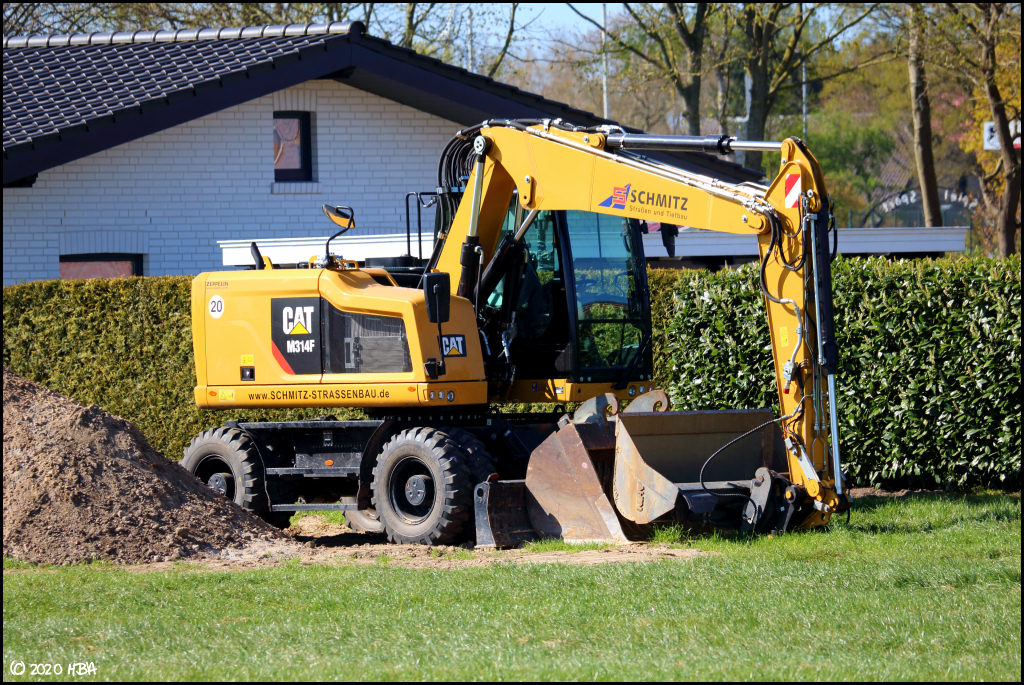

ich fahre zurzeit einen CAT 314 F und ich finde das er sehr wackelig steht.
Kann mir jemand den richtigen Reifendruck nennen ?
MfG
Heiko

Müsste doch im Handbuch stehen!? Tippe aber so 6.5 - 8 bar wird sich der Reifendruck ca. bewegen , kommt auch immer drauf an was du für Reifen hast was den Druck und den Stand betrifft!
mfg Martin

Moin,
danke für die Antwort.
Ich habe jetzt 7.5 bar drauf.Der Druck bewegte sich auf allen 8 Reifen zwischen
3.5 und 6 bar.Der steht jetzt wesentlich ruhiger.
mfg Heiko
