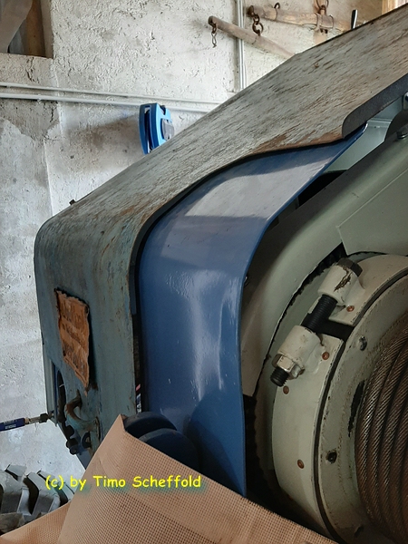

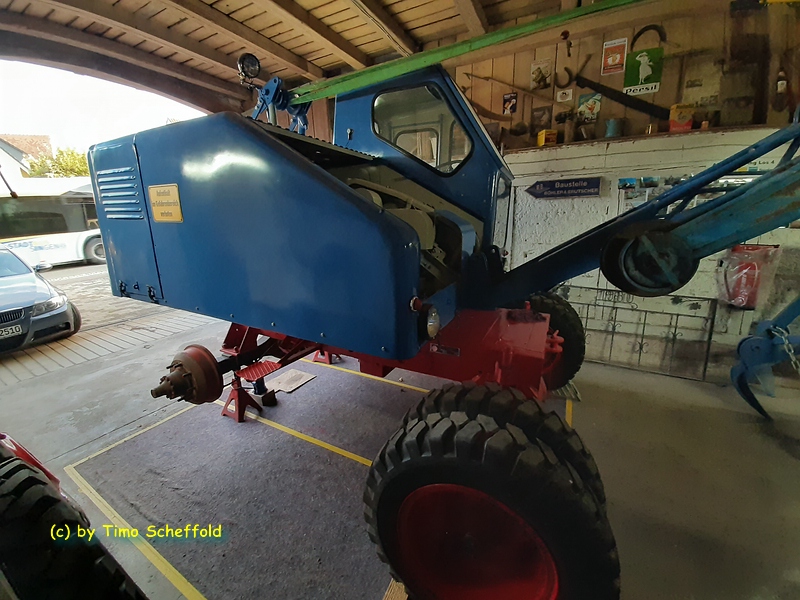

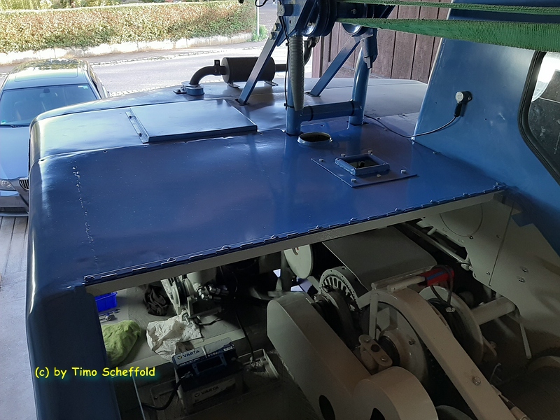

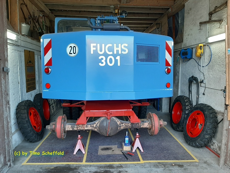

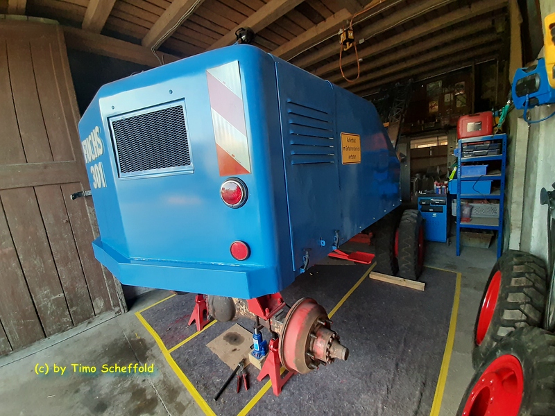

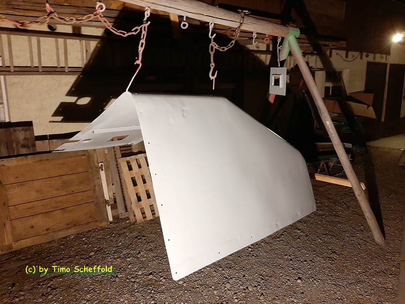

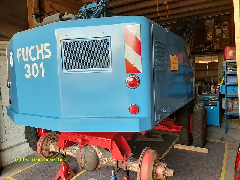

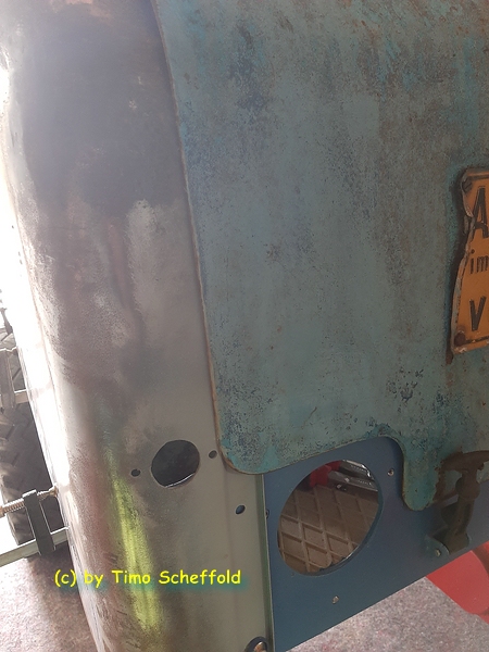

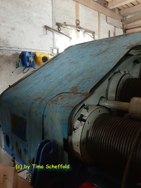

Für´s erste ganz zufriedenstellend, allerdings sieht man an den Spaltmaßen ist noch einiges anzupassen. winke

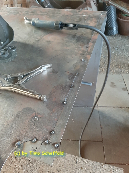

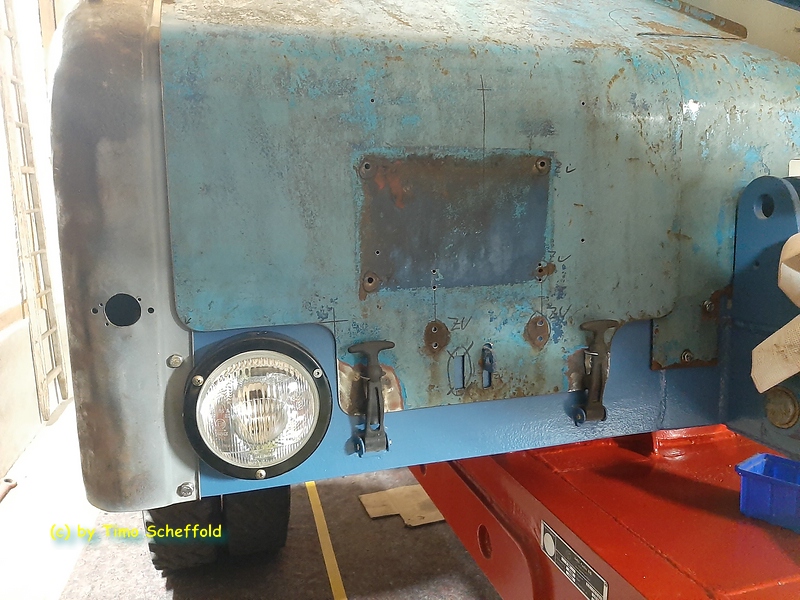

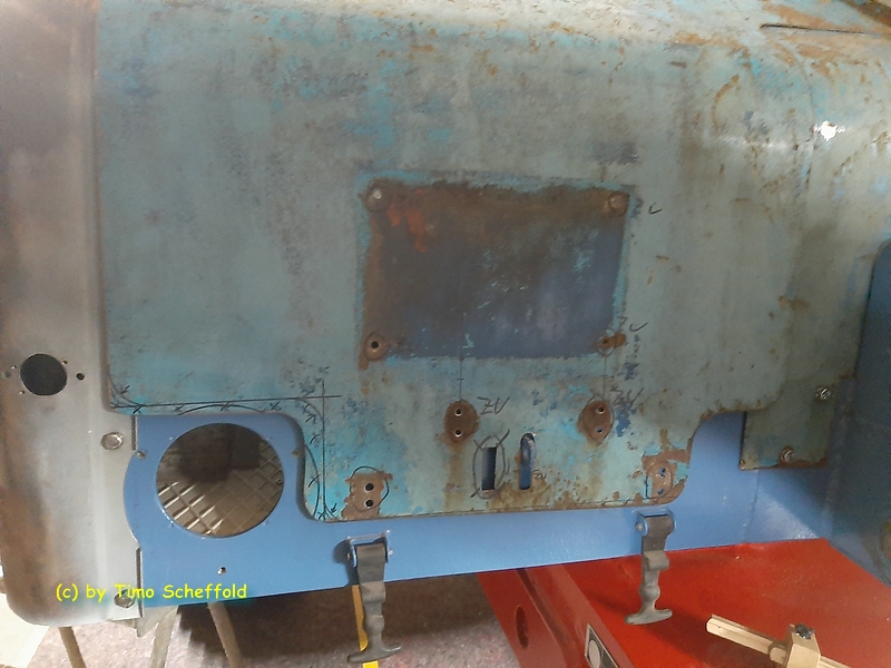

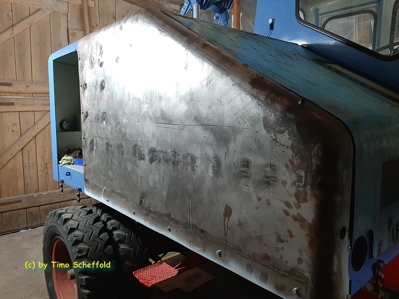

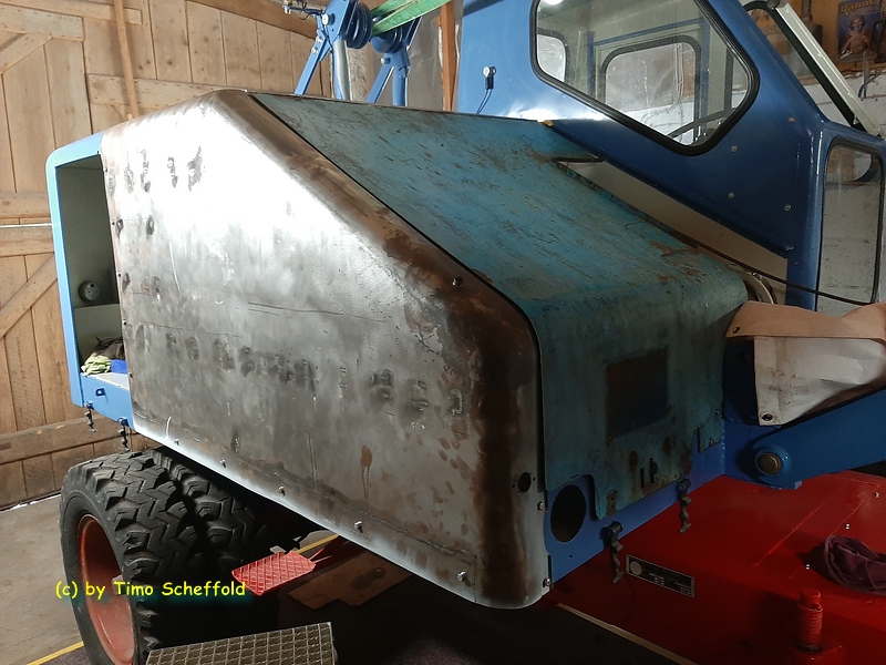

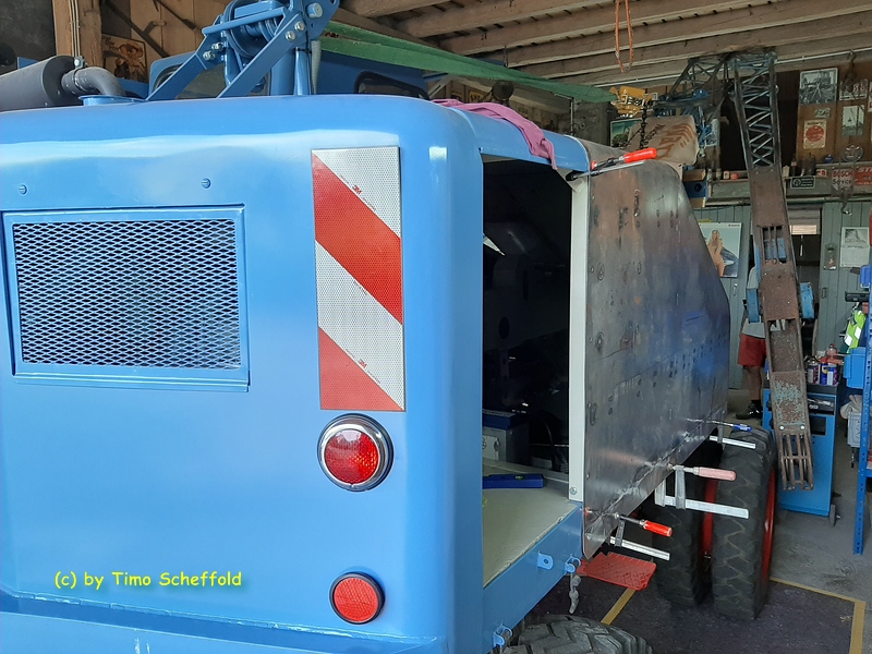

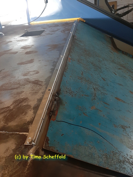

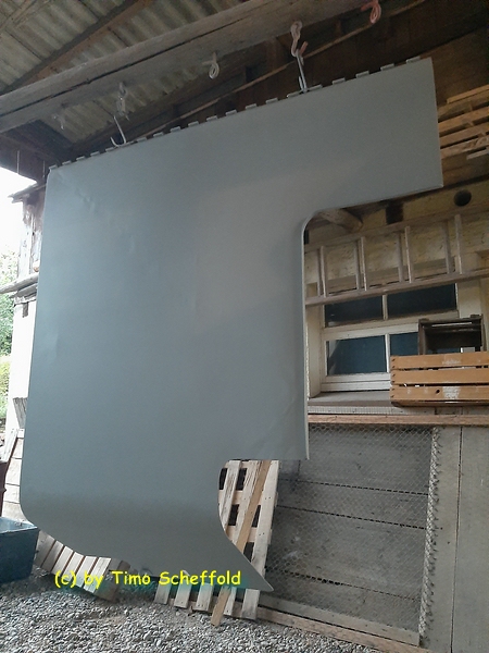

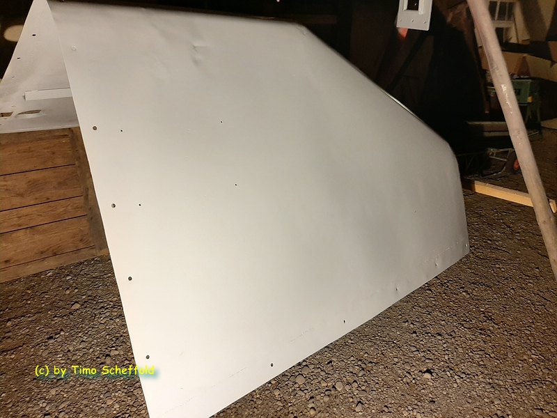

Nabend zusammen,
fleißig ging es am letzten Verkleidungsblech weiter, einige "schlechte Stellen" mussten noch ersetzt werden.
Im Anschluss war nochmal Anprobe angesagt, die neuen Löcher für die Schrauben anzeichnen, Blech wieder runter, nacharbeiten, alle fehlenden Löcher bohren, Blech wieder drauf, neues Scharnier anpassen usw jo Pfeifen

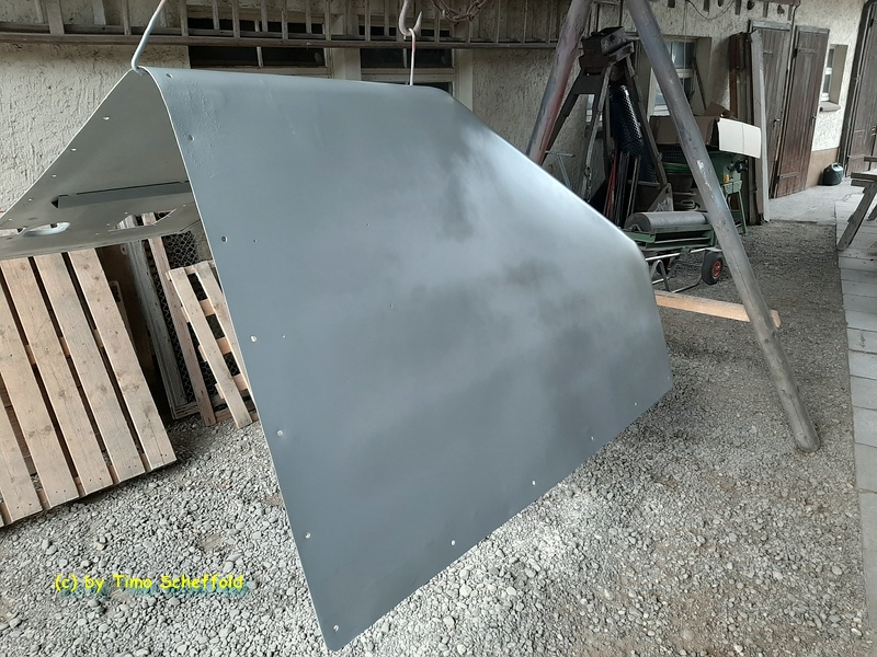

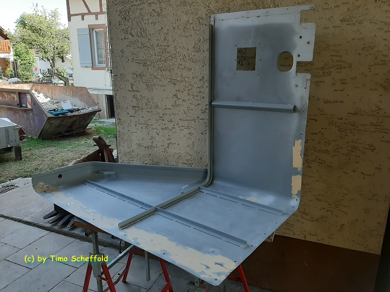

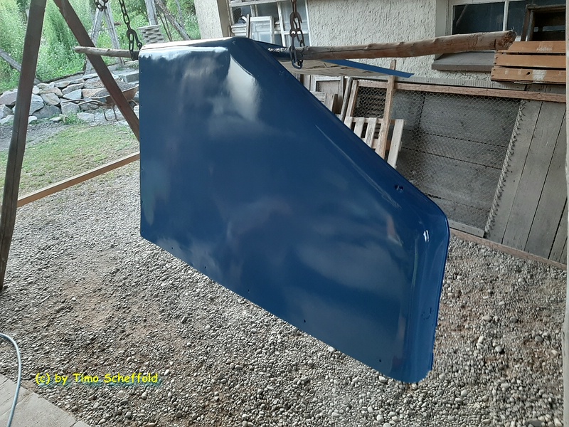

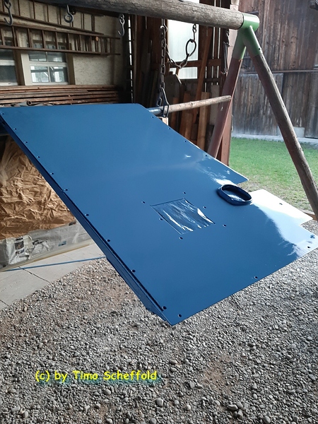

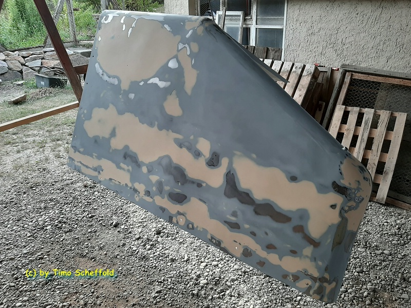

Im Anschluss wurde die äußere Seite dann auch grundiert, mit Farbe sieht man Fehlstellen oder Beulen einfach besser als ohne jo
Danach wurden die gröbsten Sachen gespachtelt und geschliffen, dann Grundierfiller drüber, nachgespachtelt, das selber auf der Innenseite und dann ging es schon an die Farbe freu klatsch

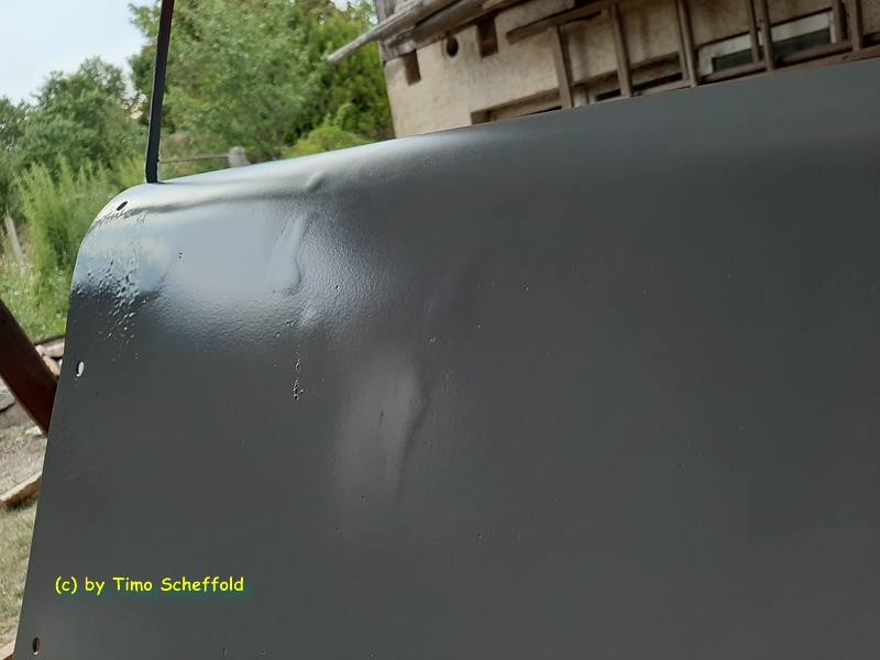

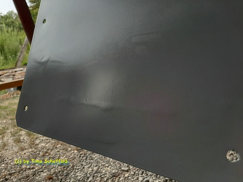

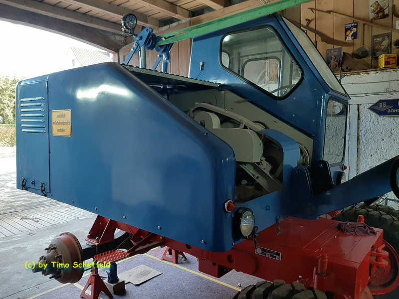

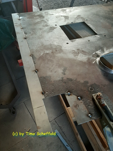

Bevor ich angefangen habe das letzte Verkleidungsblech zu richten, dachte ich das gibt ne fertige Katastrophe bzw. das bekomme ich niemals ansehnlich hin nein
Im Nachhinein muss ich sagen bin ich doch etwas stolz, ich hätte nicht damit gerechnet das ich die Oberfläche alleine, ohne fachliche Hilfe so hinbekomme freu
Zumindest Übung hatte ich ja doch schon ab und zu lol
