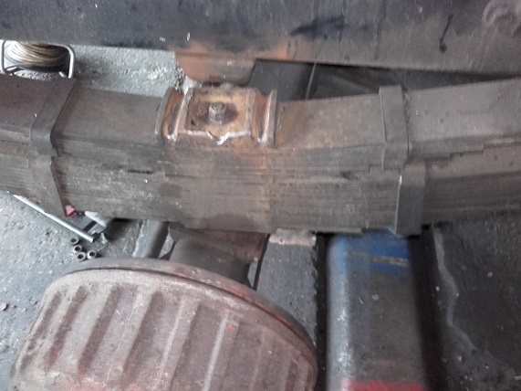

die halteplatten oben mit wasserabläufen versehen da stand immer das wasser
drinnen so das ein Herzbolzen abgerostet war
SCH... öne Arbeit
Ytransport hat dieses Bild angehängt:

Das mit dem Wasserablauf ist eine geile Idee, hab ich so auch noch nie gesehen daumen
Warum das nicht ein Ingschenör gleich in die Gussform integriert hat ist ein Rätsel, wär ja nichts dabei gewesen, eigentlich eine logische Sache aber draufkommen muss man klatsch

Super Sache mit der Kerbe hab ich so noch nicht bei einen Lkw gesehen

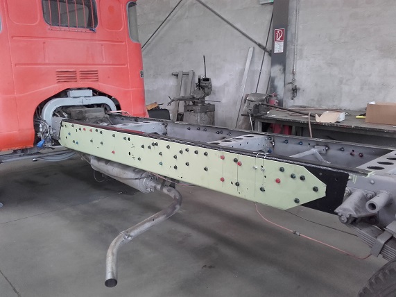

eine absolute Strafarbeit den aussenrahmen abnieten sandstrahlen und so wenig wie möglich Nachrichten
dann Löcherbohren Augen

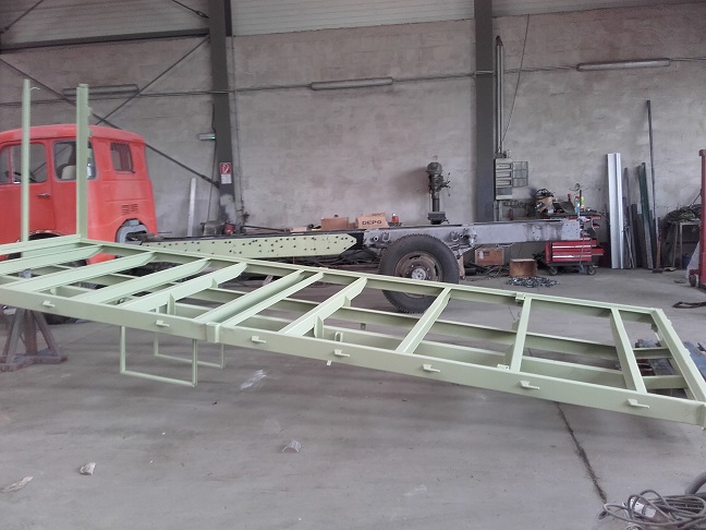

bild vergessen
