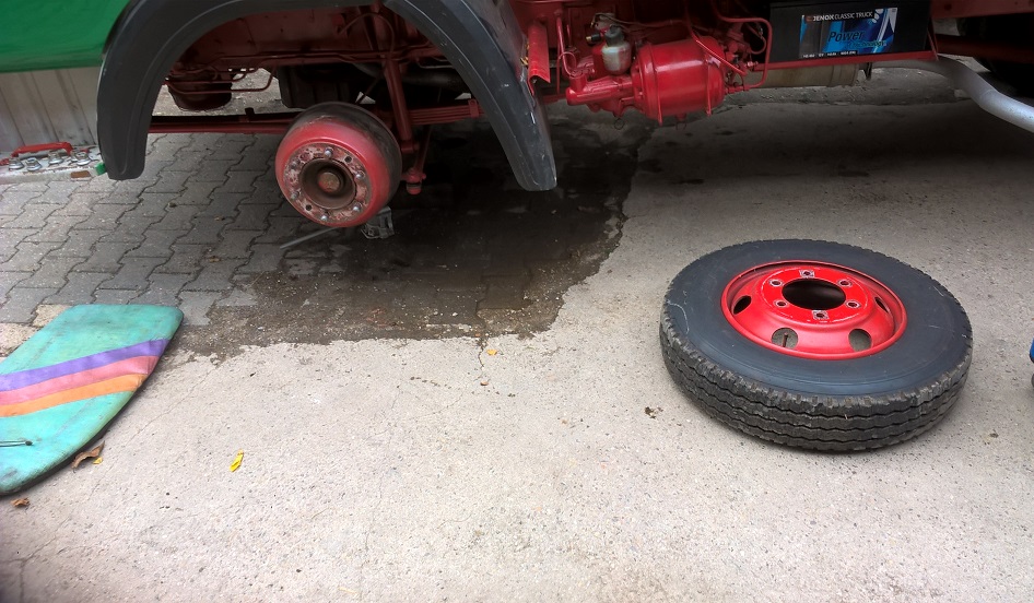

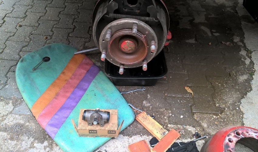

Nach 2 Wochen konnte ich den Bremszylinder wechseln,
habe mal 2 Bilder angehängt. Nach 1,5 Std war es geschafft
und die Vorderradbremse funktionierte wieder tadellos. Nur nach ein
Paar Minuten platzte die Bremsleitung zum Hinterrad.
Super dachte ich, jetzt der nächste Tiefschlag.

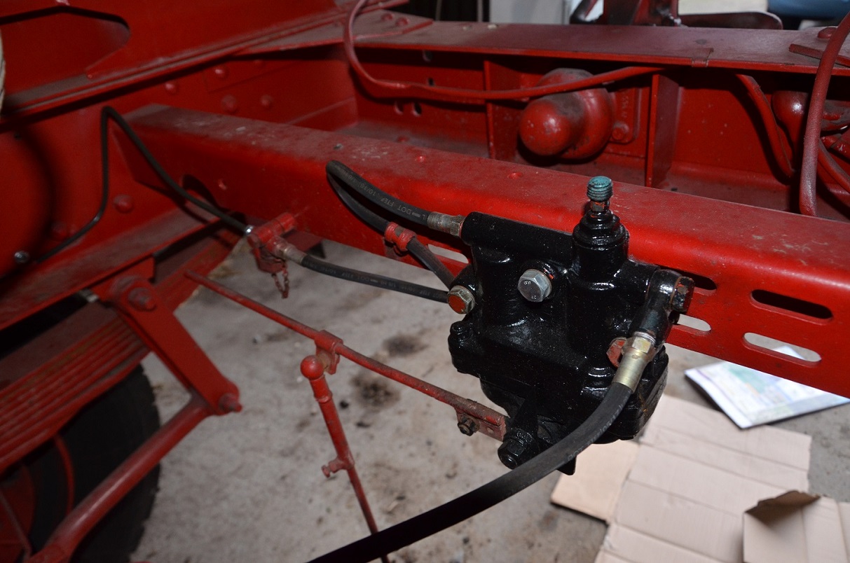

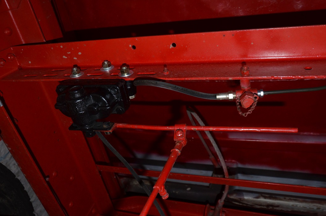

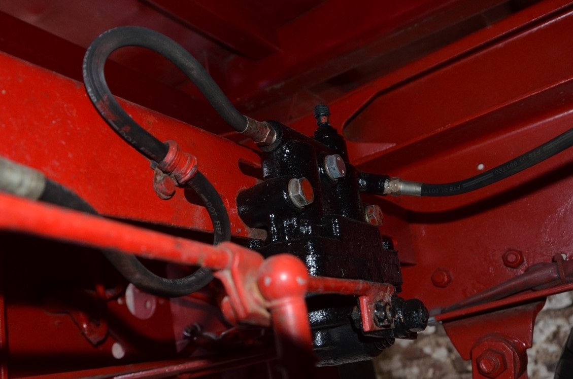

wie schon angekündigt jetzt zum ALB.
Das ALB so wie es auf meinen Bildern zusehen ist,#
wurde bis 1977/78 verbaut.
Zuerst erhielten die Pritschenwagen das von Solmbecker
gezeigt ALB. DIeses ALB ist ein Teilmechanisches ALB
das mit einer Feder arbeitet.
Das ALB von mir ist ein Vollhydraulisches ALB, das nur
mechanisch angesteuert wird. Ansich die technisch
anspruchsvollere Lösung, aber des öfteren ist Einfach
die bessere Alternative.
Es gibt ja den Spruch, wo keine Technik ist kann auch
nichts kaputt gehen.
Wie schon geschrieben hat mein guter Magirus Geist,
einer der Jahrzehnte bei Magirus / Iveco gearbeitet hat
und auch heute noch Magirus Mann ist und so wirklich
was weiß, mir ein gut gebrauchtes und geprüftes
ALB besorgen können.
An den 3 Bildern kann man die Ausführung des WABCO
ALB gut erkennen.
Bei Einbau des ALB wurde direkt auch die gerissene
Bremsleitung von der Bremseinheit bis zur Hinterachse
erneuert. Das sieht jetzt alles wieder richtig gut aus.
Allerdings muß ich noch unter dem Führerhaus 2 Stellen
am Rahmen neulackieren, da dort die gespritzte Bremsflüssig-
keit die Farbe aufgelöst hatte.
Danach ging es zum Tüv und der hatte nur bemängelt, daß
die Begrenzungsleuchten oben auf dem Führerhausdach
etwas flackern. Na wenn sonst nix.

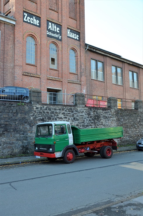

Am letzten Tag der Saison habe ich dann eine größe Tour
in meine Heimat gemacht und so auch zur ehemaligen Zeche
Alte Haase in Sprockhövel wo ich des öfteren mit unserem
Magirus als Kind mitgefahren bin.
Zum Schluß ein Bild von dort.

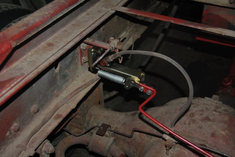

ich möchte an Hand von 2 Bildern zeigen, wo der große Unterschied
zwischen den ALB Bauarten ist.
Das alte (meins) war ein vollhydraulisches Ventil das durch die Steuerstange
angesteuert wurde. Es besitzt innen 2 Kolben und hat 2 Anschlüsse,
darum 2/2 Wege Ventil.
Bild 1
Das neue (Hartmut) hat nur noch einen Kolben, statt des zweiten Kolbens hat es
eine Zugfeder, darum möchte ich es als halbhydraulisch bezeichnen.
Die Ansteuerung erfolgt auch durch die Steuerstange von der Achse.
Bild 2 Das Bild stammt von Hartmut, noch einmal danke dafür.
Warum die Bauart gewechselt weiß ich nicht, nur das dies 1977/78 erfolgt
sein muß. Zuerst wurde bei den Pritschenwagen das Ventil gewechselt.
Mit luftgekühlten Grüßen
Harald
