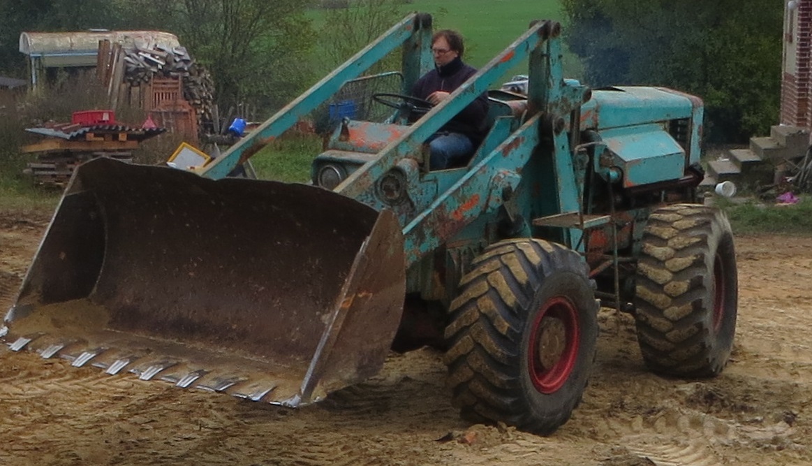

Das Basteln am L2000 geht weiter...
Das Problem Lenkachse sollte am vergangenen Wochenende angegangen werden. Mit einem Schrauberkumpel wurde die Lenkachse auf der rechten Seite auseinander genommen.
Die Lenkachse mit Außenplaneten von ZF ist ein schönes Wunderwerk. Alles ließ sich gut zerlegen. Wir waren ganz angetan. So große Teile und doch ist alles so gut durchdacht.
Im Innern begegneten uns dann leider einige Teile in einem ziemlich traurigen Zustand
Zunächst war im Planetengetriebe der Radnabe alles in bester Ordnung. Weiter hinten im Bereich der Achsfaust kam uns ein ziemliches Gemenge aus Öl, Fett, Rost und Sand entgegen.
Nach dem Reinigen der Teile und dem Studium der Schäden, lässt sich rekonstruieren, was hier schief gegangen ist:
Zunächst ist der Gummibalg an der Achsfaust beschädigt worden. Mit dem Eindringen von Sand und Feuchtigkeit hat es die Nadellager in der Achsfaust entschärft. Das Axiallager am unteren Tragzapfen bestand aus zwei gehärteten Stahlscheiben mit Nadeln in einem ringförmigen Käfig dazwischen. Davon waren nur noch Reste zu finden. Die Achsfaust ist also um ein gewisses Stück abgesackt. Damit kam die Steckachse in Bedrängnis. Sie musste nun nicht nur den Winkel des Lenkeinschlages ausgleichen, sondern bekam noch zusätzlich einen axialen Versatz aufgedrückt. Das Gelenk schrammte am Achsgehäuse.
Das Gelenk der Steckachse ist leider völlig hinüber. Ich suche nach einem bezahlbaren Ersatz. Es ist kein doppeltes Kreuzgelenk, sondern ähnlich wie das Gelenk im Vorderrad bei VW Fahrzeugen. Auch lässt es sich von der Welle (die vom Differential kommt) trennen. Bilder kommen noch - mit schmierigen Fingern versaut man sich nur die digitalen Gerätschaften...
Hat jemand schon einmal die Gelenkwelle vom Hanomag B11 gesehen? Die Radnabe sieht nämlich gleich aus. Es wäre ein schöner Glücksfall, wenn dieses B11-Gelenk passen würde.
Andererseits kennt vielleicht jemand von Euch einen Spezialisten für ZF-Achsen. Mir ist nicht einmal klar, um welche Achsen es sich handelt. Die Zettelmeyer Ersatzteilliste nennt nur Zettelmeyer-Teilenummern. Interessanter wäre es, wie ZF die Achse und deren Innenleben bezeichnet.
Mit Schraubergrüßen aus Berlin,
Ulrich

Die Baustelle an der ZF-Achse vom Zettelmeyer geht weiter...
die Nadellager in der Achsfaust sind tatsächlich Normteile. Die Lager konnten problemlos in den gewünschten Maßen besorgt werden. Nur mussten zum Teil Käfige entnommen und die Reihen vollnadelig ausgefüllt werden.
Das Gleichlaufgelenk oder hübscher homokinetisches Gelenk spendiert ein Zettelmeyer L1500. Dazu muss die Länge der Welle noch angepasst werden.
Ein großes Problem stellt eine lausige Dichtmanschette dar, welche das Gleichlaufgelenk vor Dreck und Umwelteinflüssen schützt. Wo bei bei anderen Konstruktionen Abstreifleisten an einer kugelförmigen Fläche für Dichtheit sorgen, ist hier eine Manschette verbaut.
Bei ZF sind sie zwar bemüht, wollen aber für die Teilesuche eine 10-Stellige Baumuster-Nummer. Die Achsen haben nicht einmal ein Typenschild. Da komme ich nicht weiter. Mit der Zettelmeyer Teilenummer "K7545 Manschette" kann niemand etwas anfangen. Auch die Aufschrift "V5-10258" direkt auf der Manschette hilft nicht weiter.
Wo sind die alten Spezis und Lageristen, die genau wissen welche Teile im Baukasten-System kompatibel sind und in welches Fach man greifen muss?
Wer kennt einen alteingesessene Zettelmeyer oder ZF-Service?
Wer kann helfen, die Achse zuzuordnen?
Der Planeten-Deckel dieser Achse sieht ganz charakteristisch aus. Beim Hanomag B11 sieht man ihn auch. Dort ist die Achsfaust allerdings mit Gleitleisten abgedichtet. Vielversprechend ist der Hatra-Schwenklader der Bundeswehr, Zettelmeyer L1500 Europ, Kockums KL-520 aus Schweden und der Faun F 1300. Alles auch schon betagte Maschinen mit schwieriger Teileversorgung.
Grüße mit ölverschmierten Fingern,
Ulrich

| Lenkachse wieder beisammen |
Das war ja mal ein Puzzle, schließlich wurde die Achse vor fast einem Jahr in Einzelteile zerlegt.
Dank Corona ergab sich Zeit für hoffnungslose Projekte - und dazu zählt dieser Radlader auf jeden Fall
Hurraaa, die Achse ist wieder beisammen!!! Es müssen noch ringsum die Bremsen wieder eingebaut werden. In den Trommeln war mehr Öl als Bremse. Mit neuen Dichtungen in den Bremszylindern und Simmerringen soll sich das ändern. Die Teile sind beisammen und vorne rechts ist schon alles soweit komplett montiert.
Grüße mit öligen Händen, bleibt gesund!
Ich verzettelmeyer mich noch ein bisschen
