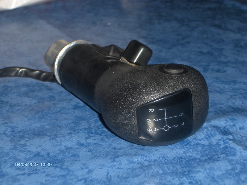

Hier mal der Schaltknauf von neueren TGA.
Vorne unten ist der Schalte für große und kleine Gruppe, links der Splitgruppenschalter und oben der Knpof für die Kupplungsbetätigung zum Schalten der halben Gänge. Ob man mit dem Knopf auch ganze Gänge schalten kann, hab ich noch nicht probiert
Benjamin hat dieses Bild (verkleinerte Version) angehängt:
05.09.2007 18:00 Benjamin ist offline E-Mail an Benjamin senden Homepage von Benjamin Beiträge von Benjamin suchen Nehmen Sie Benjamin in Ihre Freundesliste auf
Dabei seit: 13.03.2007
Herkunft: Bad Emstal

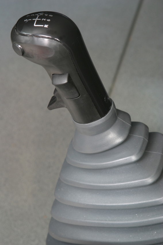

Original von Benjamin
der Knopf heißt Comfort Shift. Man kann mit dem Knopf ganz normal schalten wie mit dem Kupplungspedal auch, du kannst selbstverständlig auch die halben Gänge mit dem Pedal schalten. Man kann also mit dem Knopf genauso schalten wie mit dem Kupplungspedal, ganze und halbe Gänge, der Vorteil ist wenn man auf der Autobahn mit Tempomat fährt, kann man mit dem Knopf schalten und nach dem Schaltvorgang schaltet sich der Tempomat automatisch wieder zu, dies ist beim schalten mit dem Kupplungspedal nicht so, denn dann wird der Tempomat ausgeschaltet. Der Nachteil ist der Schaltvorgang dauert länger als der mit dem Pedal und so verliert man am Berg die nötige Geschwindigkeit.
Anbei noch ein Foto des alten TGA Schaltknaufes. Der untere Wippschalter ist der für die große und kleine Gruppe, der Schalter dort drüber, zum rüber schiebn ist, für die Splittergruppe und oben wieder der Knopf alias Comfort Shift.
Gruß Christoph
Man kann mit dem Knopf alle Gänge schalten, man benötigt die Kupplung nur noch zum Anfahren. Das ganze ist nee feine Sache wie ich finde. großes Grinsen
Schöne Grüße aus dem Schwarzwald.
MFG Neini
05.09.2007 18:23 neini ist offline E-Mail an neini senden Homepage von neini Beiträge von neini suchen Nehmen Sie neini in Ihre Freundesliste auf Fügen Sie neini in Ihre Kontaktliste ein

Original von neini
Sollte ich beim nächsten mal vielleicht probieren großes Grinsen
Der Knüppel auf dem Bild von MAN TGA LX 26.430 ist der "alte". Blöd ist, wenn man den alten gewöhnt ist, dann einmal ein neueres Fahrzeug bekommt, bei dem die Schalter umgedreht sind und von der Werkstatt raus auf eine belebte Straße fährt und mittendrin den LKW abwürgt. Peinliche Aktion sag ich euch.
