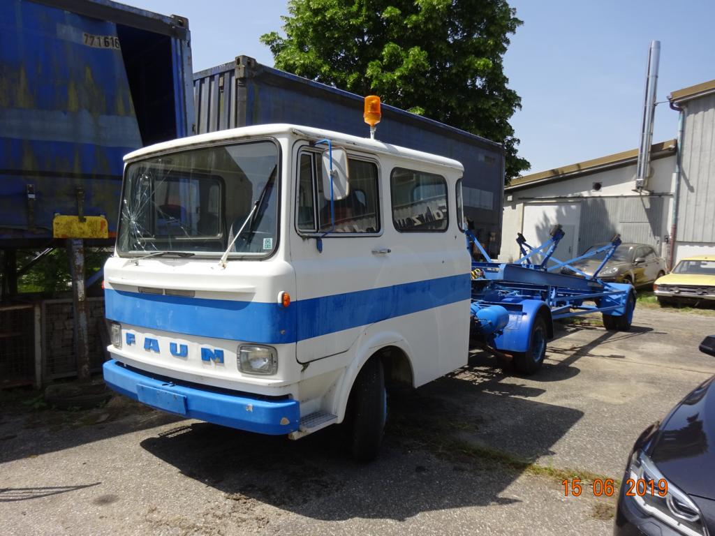

Auf dem Weg zu „meinem“ Eilfrachter
Erstmalig Kontakt zum kubischen Eilfrachter mit dem GFK-Fahrerhaus hatte ich anhand von Bildern einer Verkaufsanzeige. Das unförmig wirkende Fahrzeug war eine kleine, weiß lackierte Sattelzugmaschine mit Doppelkabine, die einen einachsigen Auflieger zum Transport eines Motorbootes zog. Die Anzeige war zu diesem Zeitpunkt schon nicht mehr aktuell, nur noch archiviert verfügbar und zeigte einige Außenansichten, sowie einen Blick aufs Armaturenbrett. Ich hatte das Fahrzeug als „Kuriosum“ zur Kenntnis genommen und die Bilder in meiner Sammlung abgelegt. Zu diesem Zeitpunkt hätte ich den Kauf eines solchen LKW sowieso noch nicht ernsthaft vorstellen können.
Dann passierte lange nichts mehr in Sachen Eilfrachter, bis ich hier auf den Seiten im Rahmen eines Fahrzeugtreffens Bilder eines weiteren Fahrzeugs sah. Wieder eine Doppelkabine, einheitlich in grüner Farbgebung, diesmal aber stimmiger aussehend, mit Holzpritsche hinter dem Fahrerhaus. Damit gab es also schonmal 2 dieser „seltenen Vögel“.
Dann, wieder in einem Forenthema hier, war der weiße Eilfrachter wieder aufgetaucht, als Exponat in einem Fahrzeugmuseum, jedoch nicht mehr ganz so ansehnlich und draußen abgestellt.
Im Herbst 2022 kam dann unverhofft die Gelegenheit, dieses besondere Fahrzeug erwerben zu können. Da er nicht weit von meinem damaligen Wohnort stand, konnte ich rasch auf die Verkaufsanzeige reagieren.
Das Fahrzeug konnte ausführlich begutachtet werden. Im Hinterkopf waren natürlich auch wieder die Geschichten über die weggerosteten Blechteile zwischen den GFK-Lagen und die damit einhergehenden Unwägbarkeiten hinsichtlich einer anstehenden Instandsetzung. Abgesehen von abblätterndem Lack und Moosbefall war jedoch ein ganz anderer „Pferdefuß“ bei der Sache gleich deutlich erkennbar. Die gewölbte Frontscheibe hatte einen quer verlaufenden, sich verzweigenden Riss, beinahe über die komplette Scheibenbreite. Diese Scheibe musste ersetzt werden, gleichzeitig war auch klar, dass dies nicht einfach werden würde. Zumal die Einzel-/Nachfertigung einer gewölbten Frontscheibe nicht nur teuer ist, sondern auch nicht bei jedem Glasbetrieb angeboten wird. Die Möglichkeit irgendwo eine „Originalscheibe“ herzubekommen wurde meinerseits gar nicht ernsthaft in Erwägung gezogen, zu unwahrscheinlich erschien dieser Fall (hat sich bis heute so bestätigt).

Da der F284 D 350 in gewisser Weise den Endpunkt der konventionellen Fahrzeugentwicklung bei FAUN darstellt, macht dies ihn neben seiner stückzahlbedingten Seltenheit zu etwas Besonderem, daher wollte ich das Fahrzeug in jedem Fall erwerben und erhalten. Eine Möglichkeit zur wettergeschützten Unterbringung an einem trockenen Ort war schonmal organisiert. Während des Verladens zum Transport konnte auch eine erste Bestandsaufnahme erfolgen.
Fremdgestartet sprang der kleine Eilfrachter trotz langer Standzeit ohne größere Probleme an. Alle Gänge ließen sich schalten, auch die Bremsanlage entfaltete eine gewisse Tätigkeit. Fahrzeugunterlagen waren leider nicht mehr verfügbar. Über die Vorbesitzer war zu erfahren, dass das Fahrzeug 1970 gebaut und ursprünglich als Bautrupp-Fahrzeug bei einer Autobahnmeisterei gelaufen sei. Später sei ein Umbau zum Bootstransporter erfolgt. Das Fahrzeug war noch nach 1997 aktiv, wie ein Maut-Aufkleber aus Österreich an der Frontscheibe verrät. Wann genau die Scheibe kaputt ging, ließ sich nicht mehr klären, jedenfalls zeigten schon die alten Verkaufsanzeigen bei genauem Hinsehen diesen Schaden.
Aus logistischen Gründen schied ein Kauf des Bootsaufliegers aus. Mit dem Wissen, dass der kleine FAUN auch erst nachträglich zur Sattelzugmaschine umgebaut worden war, viel diese Entscheidung noch ein Stück leichter.
Im Innenraum erschien er recht komplett, lediglich der Fahrersitz war nicht original, ein Vorbesitzer hat sich ein anderes Sitzmöbel mit integrierter Kopfstütze eingebaut. Beim Umbau zum Bootstransporter war die originale, mechanische Handbremse entfernt worden. Stattdessen war für den Hängerbetrieb eine Druckluftanlage eingerüstet worden, ein Federspeicher spannt jetzt die Seile der Feststellbremse, während ein weiterer Druckluftzylinder den Hauptbremszylinder der weiterhin hydraulischen Radbremsen am Zugfahrzeug betätigt. Auch der Fahrzeugrahmen wurde hinter der Achse beim Umbau zur Sattelzugmaschine gekürzt. Weder Ersatzteilliste noch Betriebsanleitung sind vorhanden.
