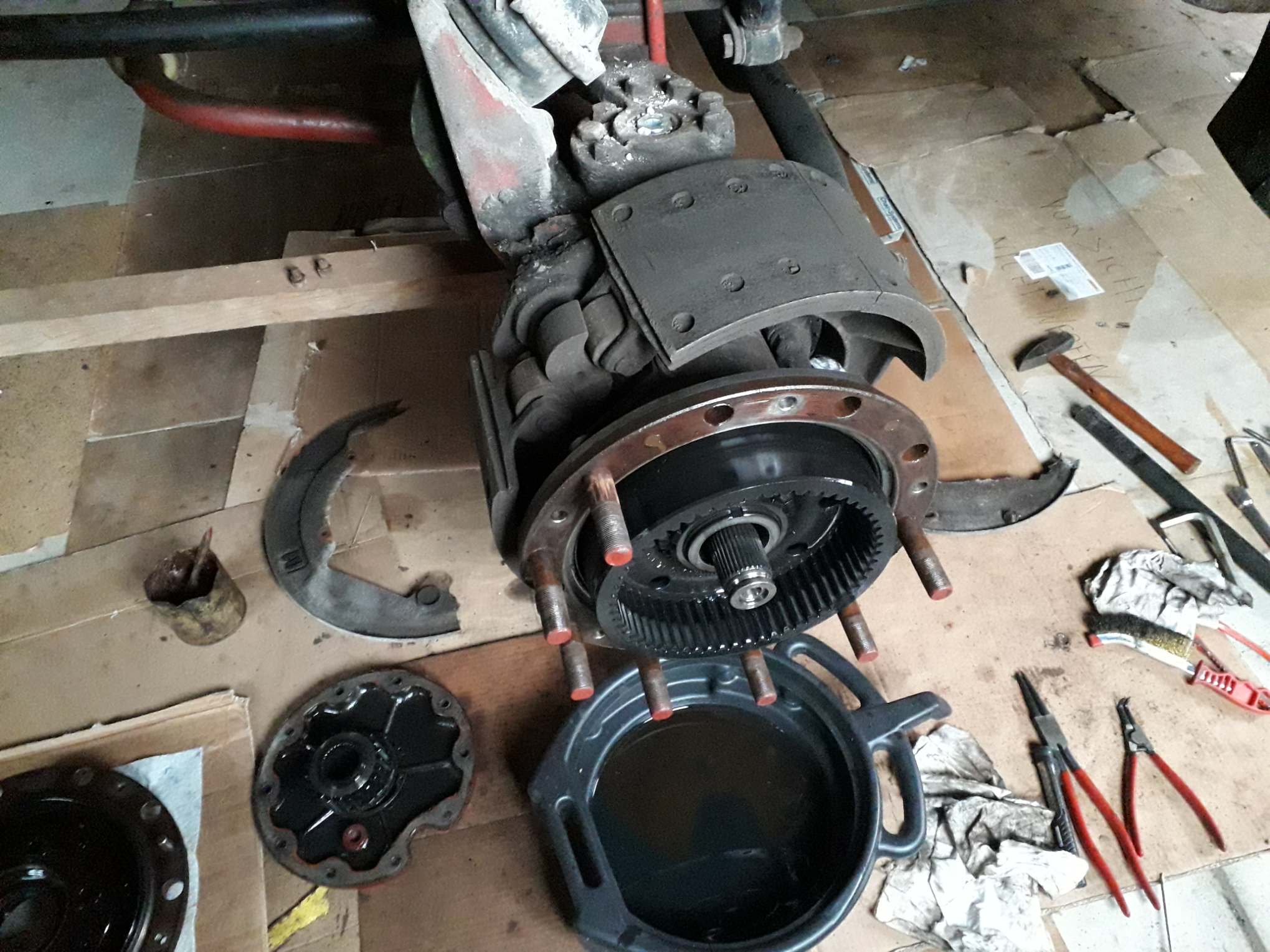

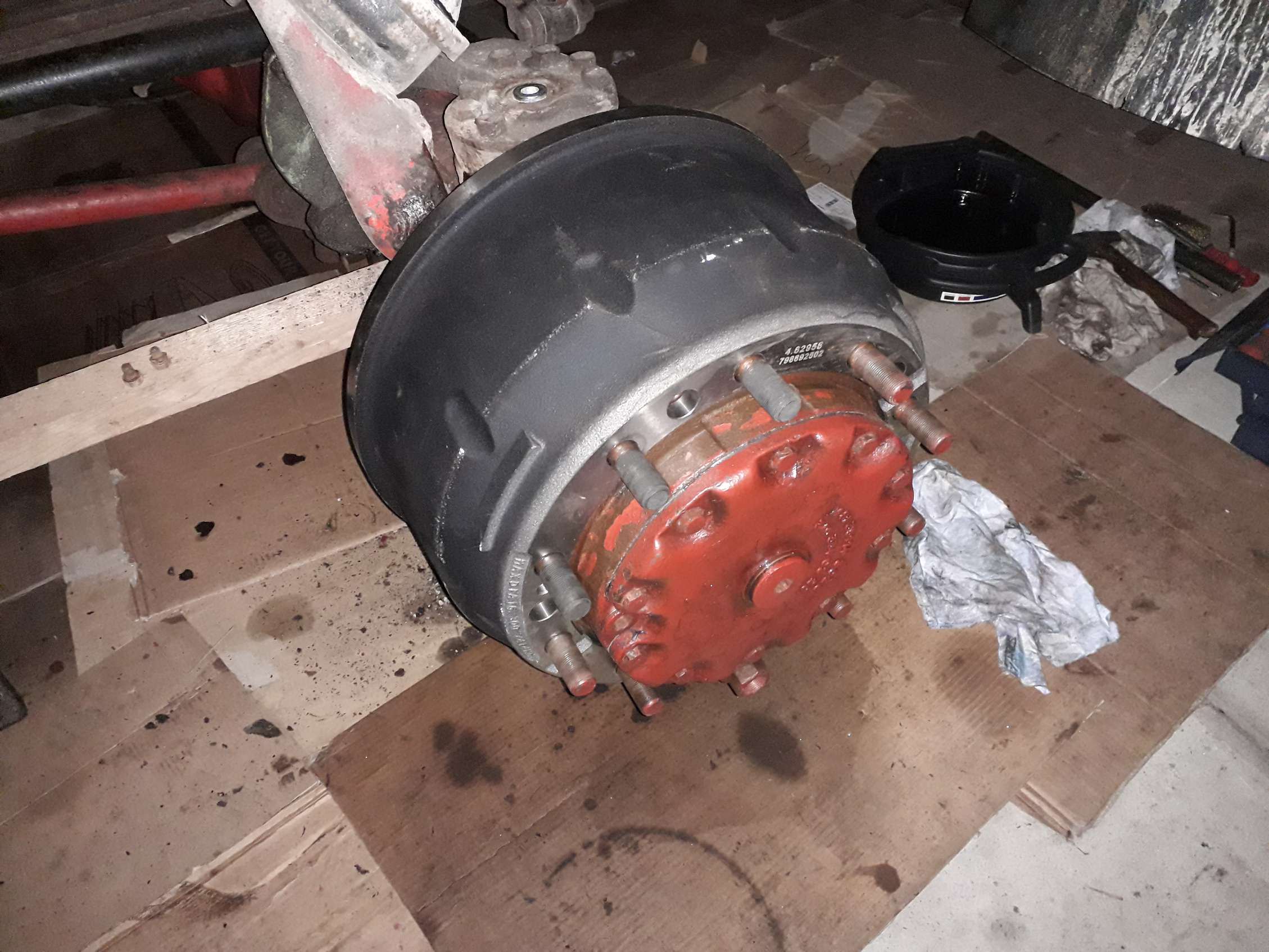

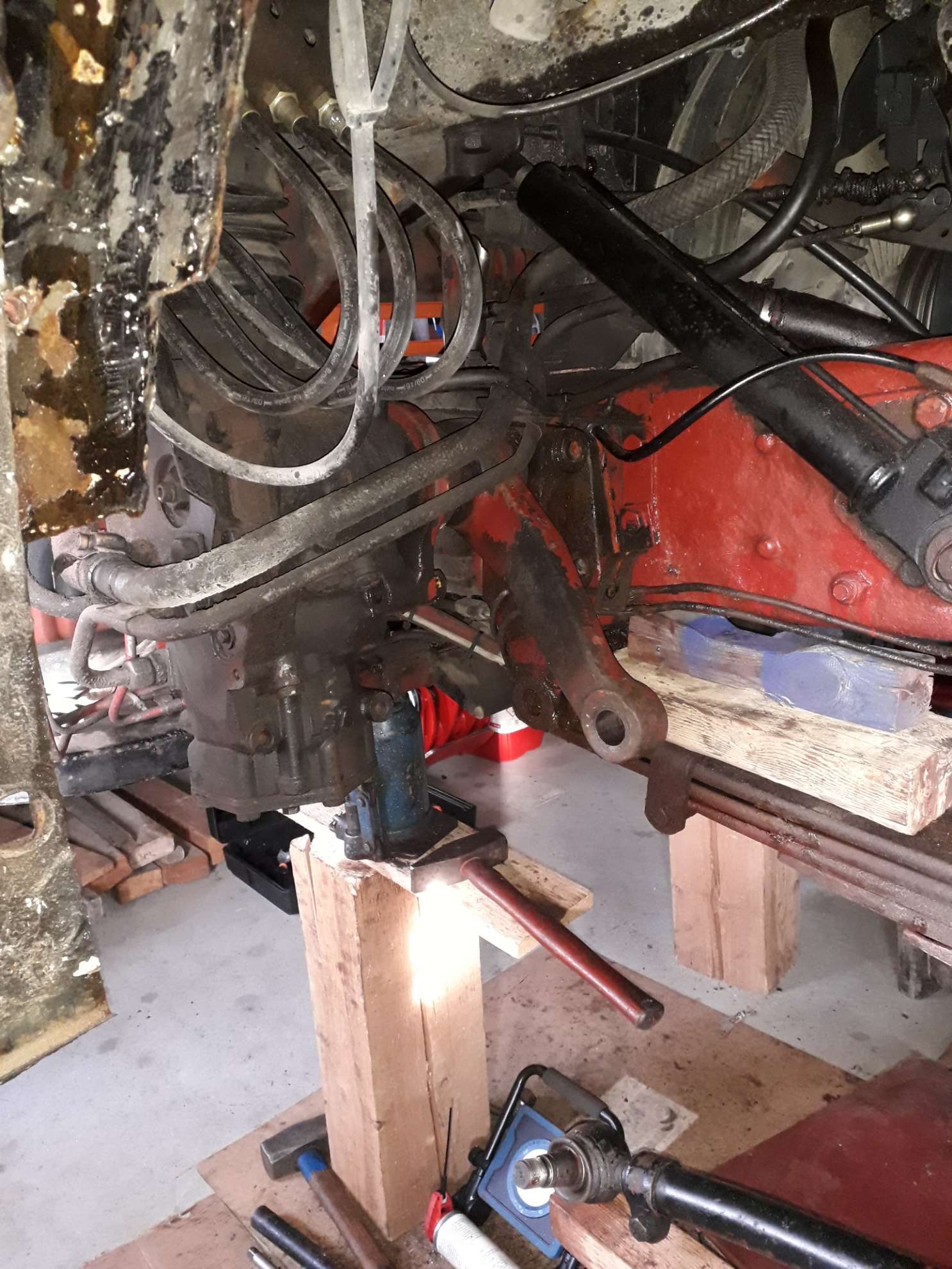

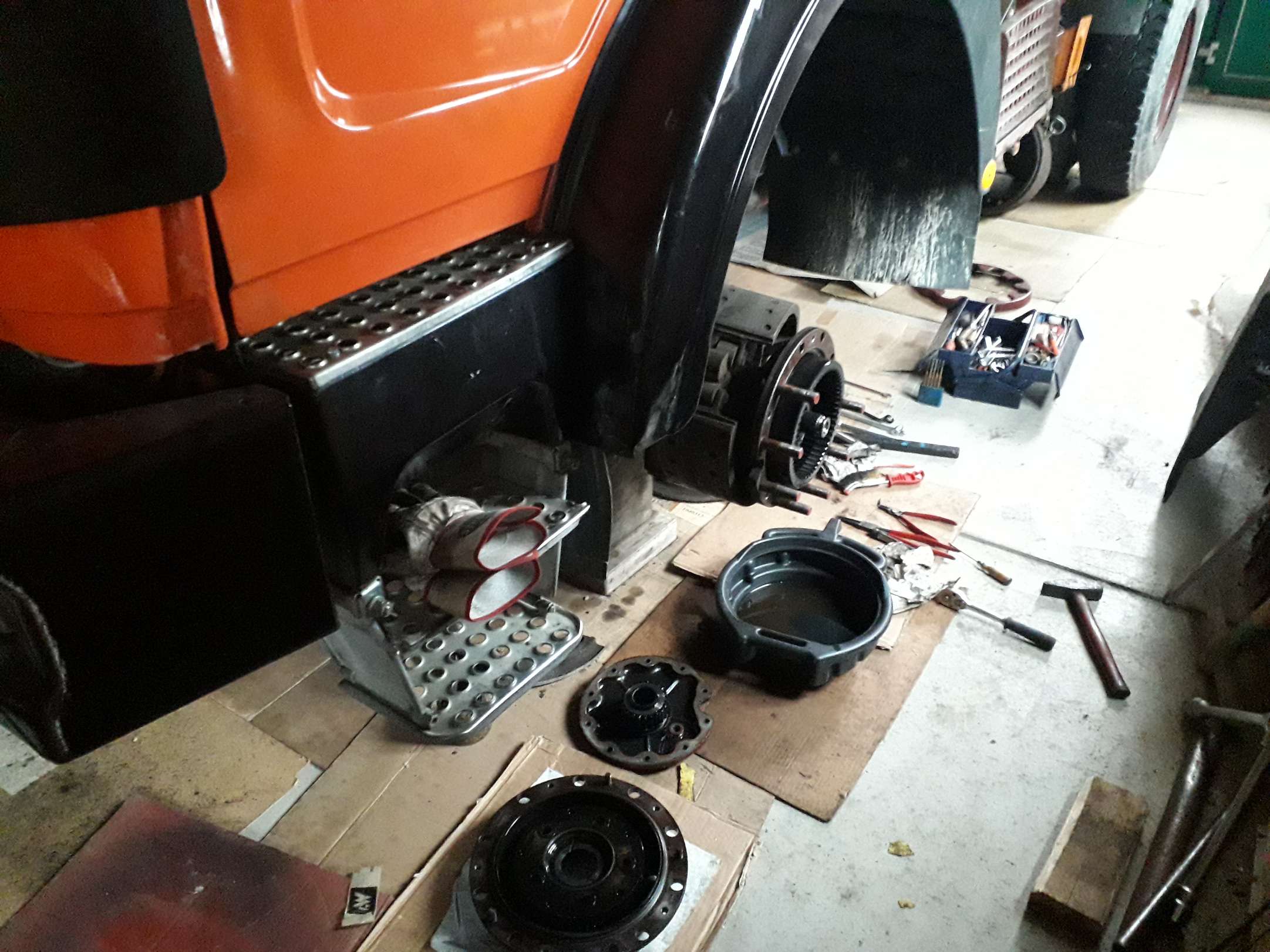

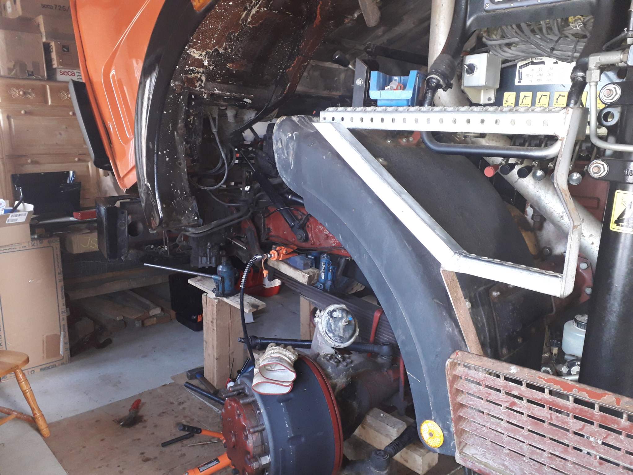

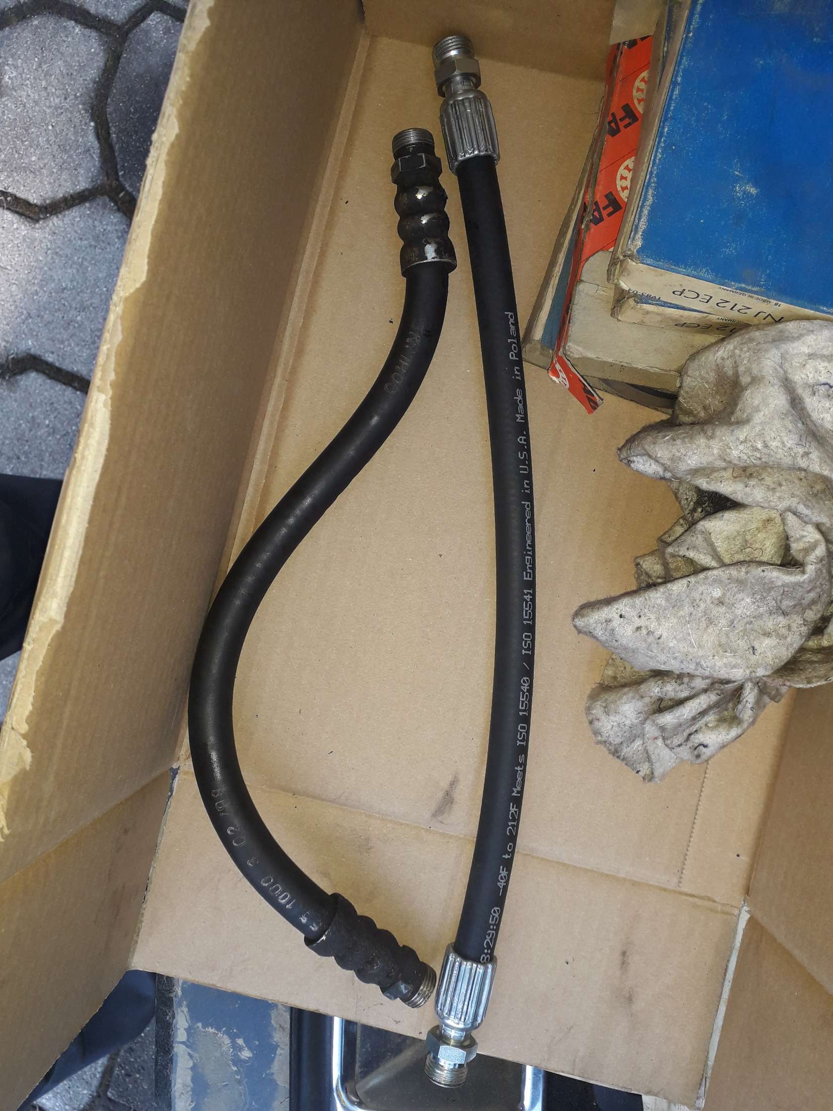

Hallo zusammen, es gibt wieder ein paar Bilder.
Das linke Radlager hat leicht spiel , alles zerlegt und neu eingestellt. Als ich die Bremstrommel abmontieren wollte ist ein Teil der Trommel ausgerissen , also brauche ich neue Trommeln.
Die nächsten Tage müssen noch die vordere Kardanwelle ersetzt werden und 1 Federbolzen vorn muss auch gewechselt werden .

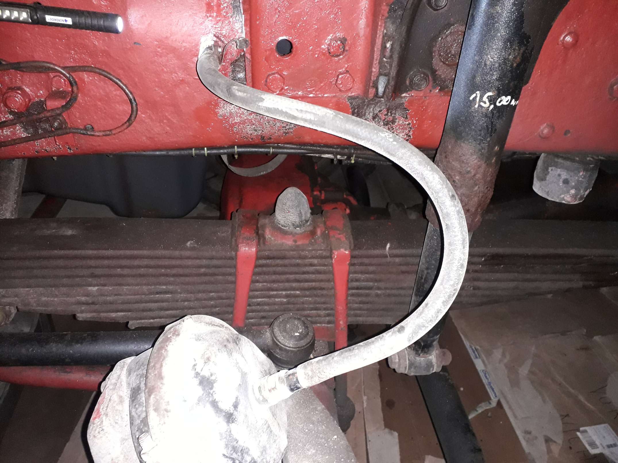

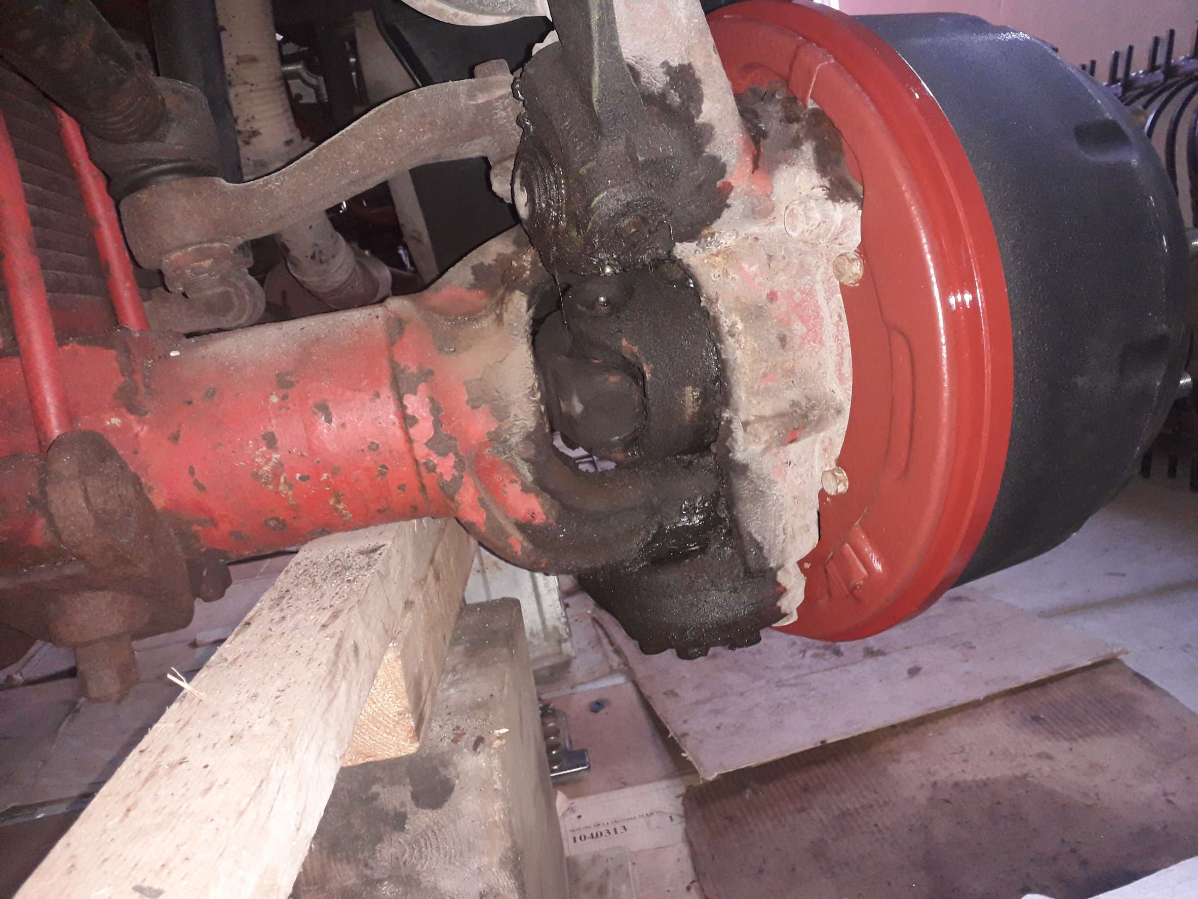

man 19.230 hat dieses Bild (verkleinerte Version) angehängt:

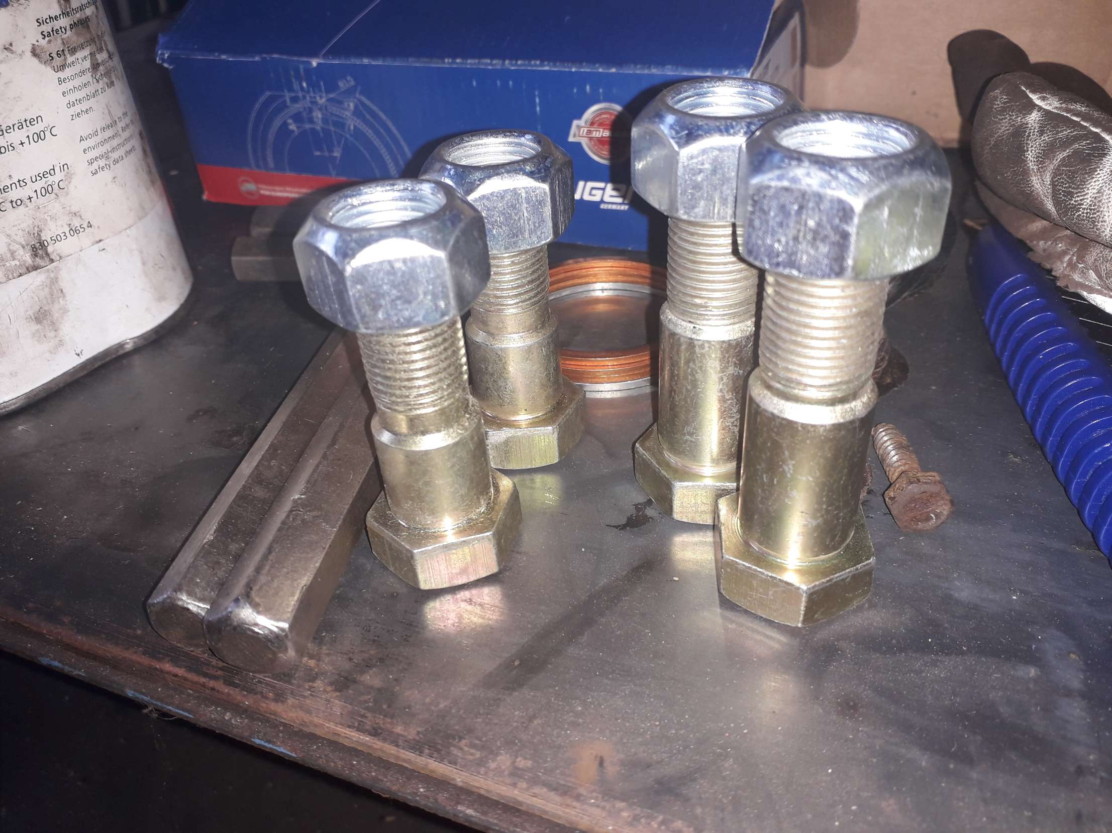

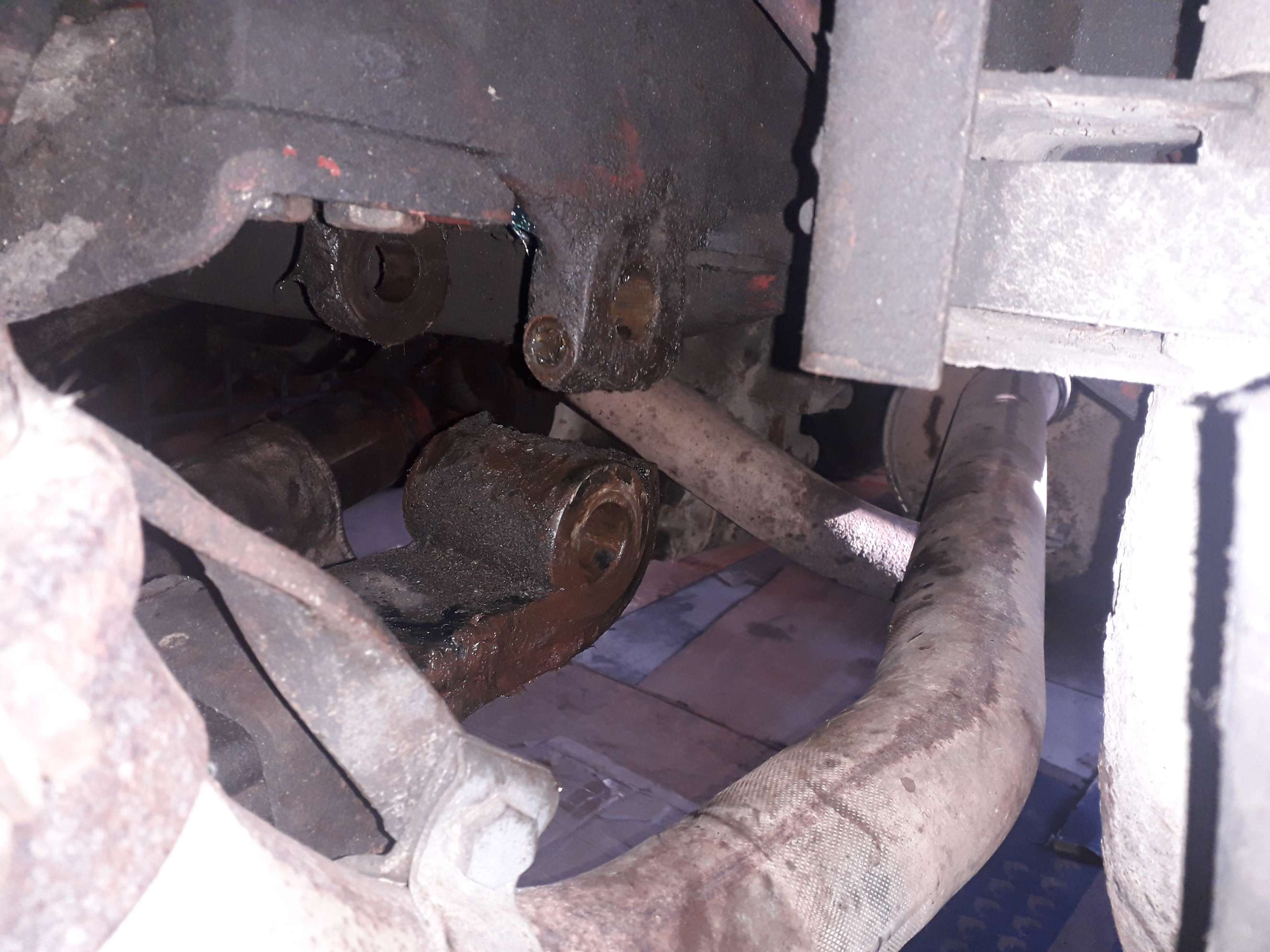

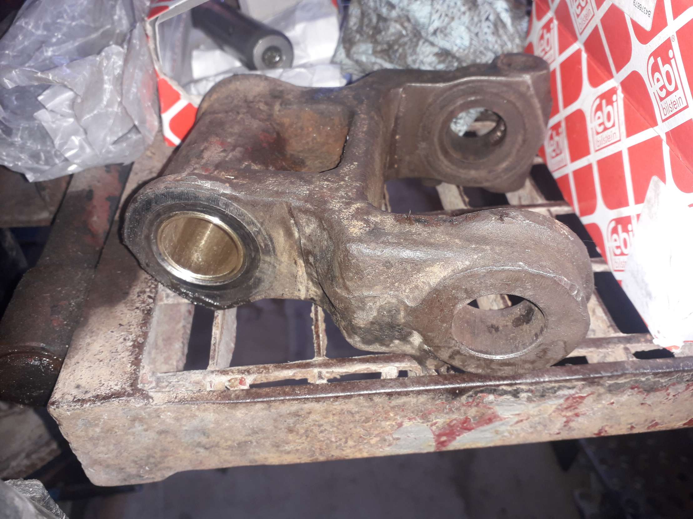

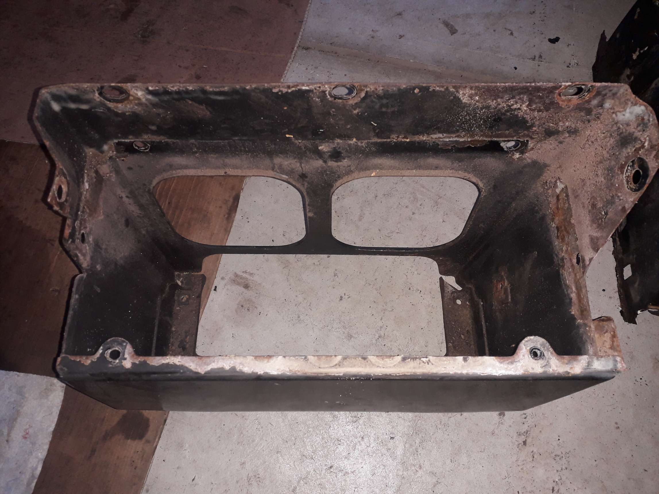

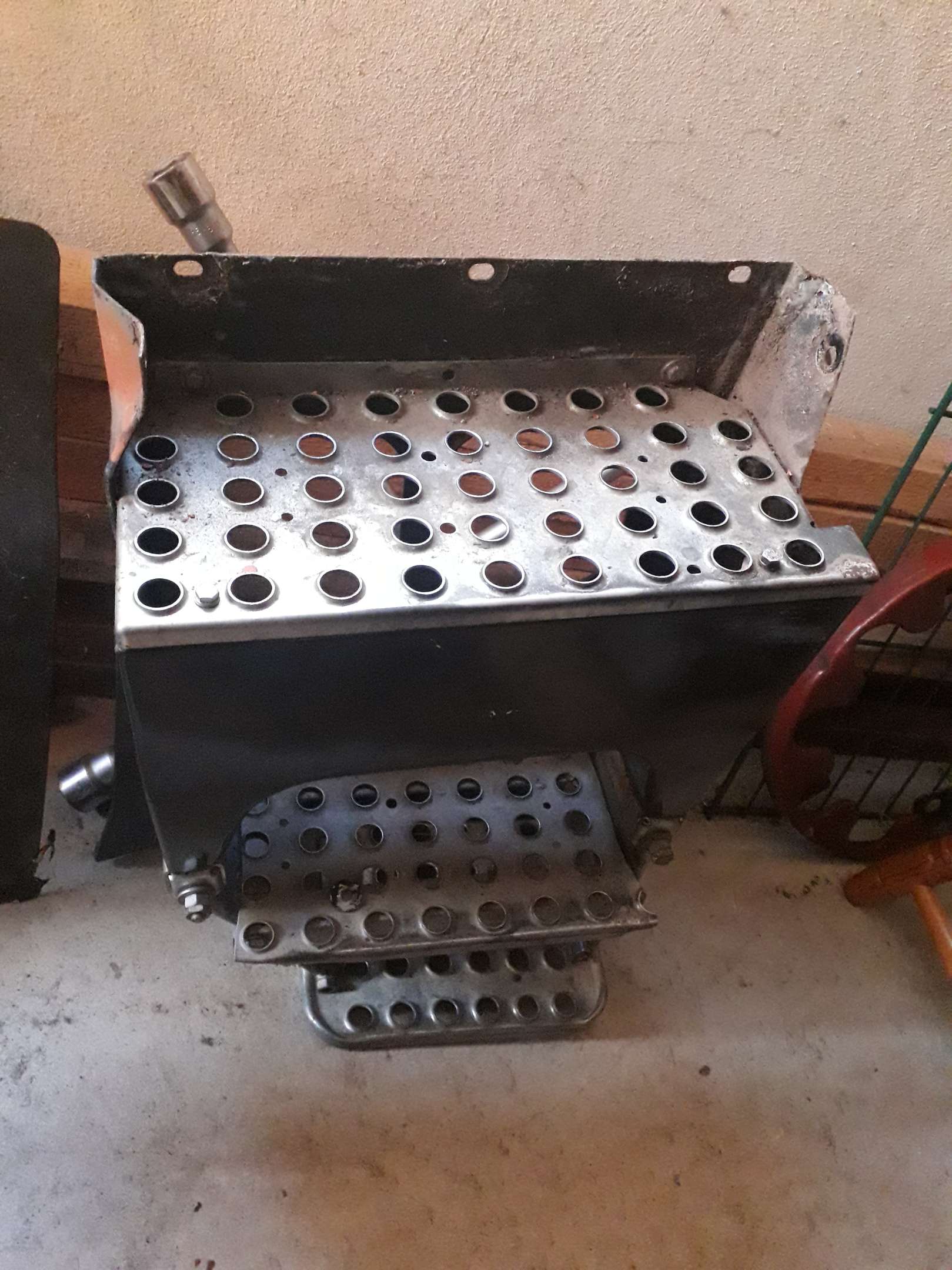

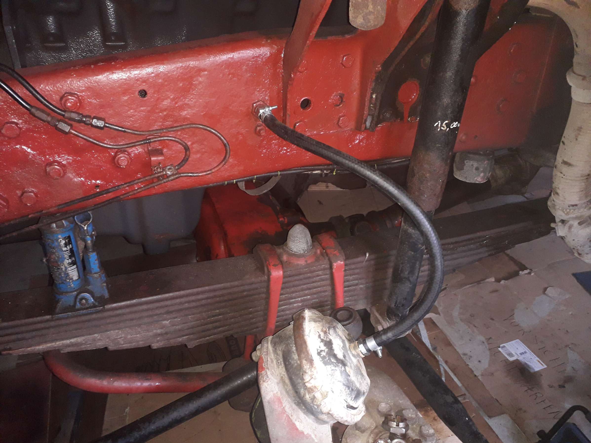

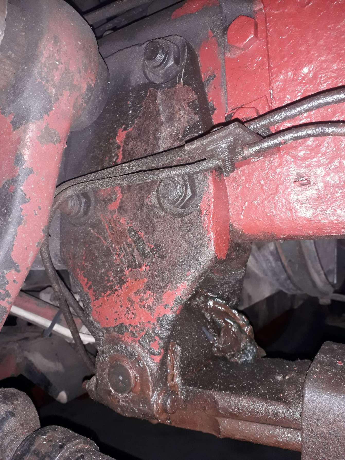

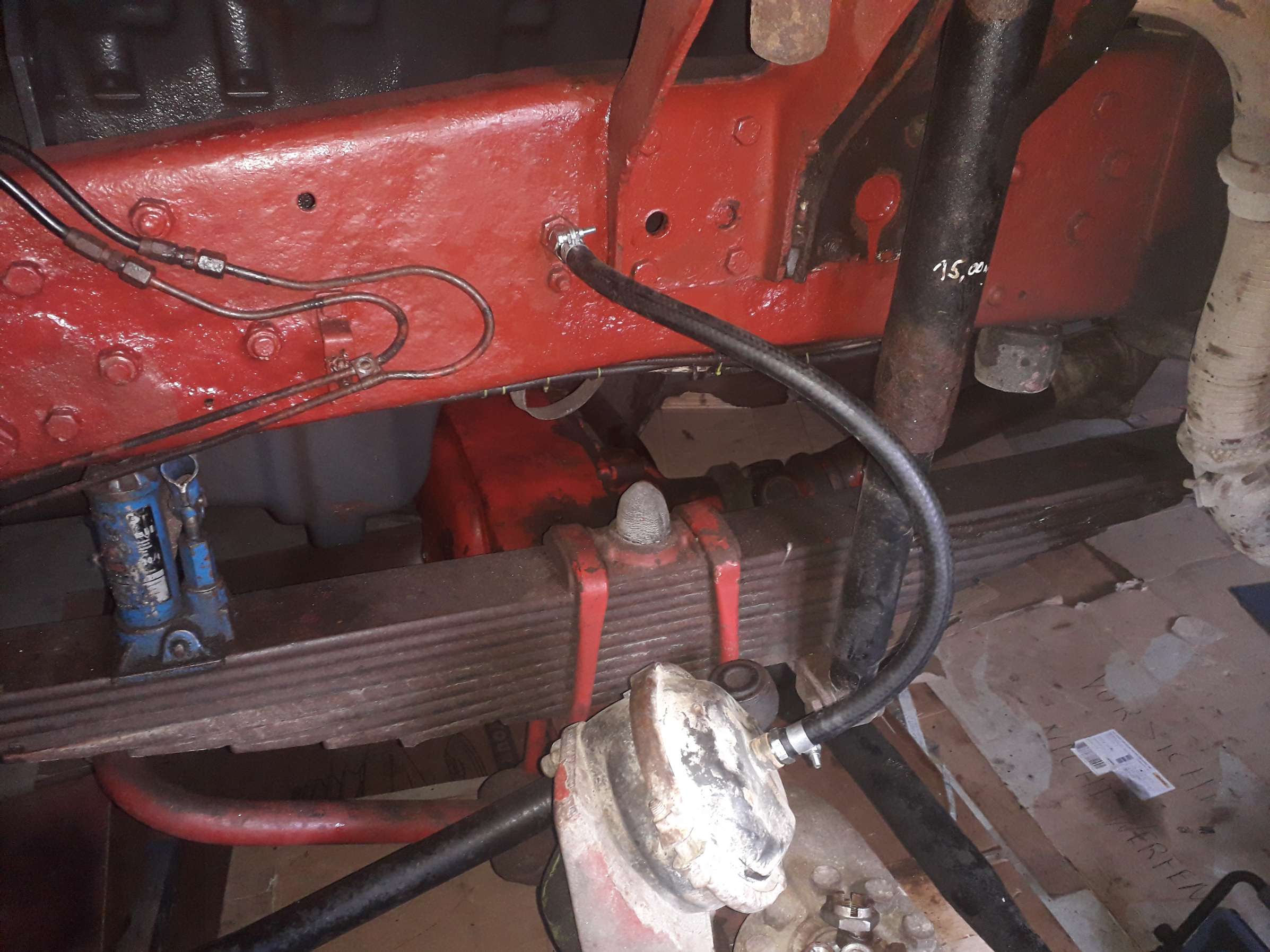

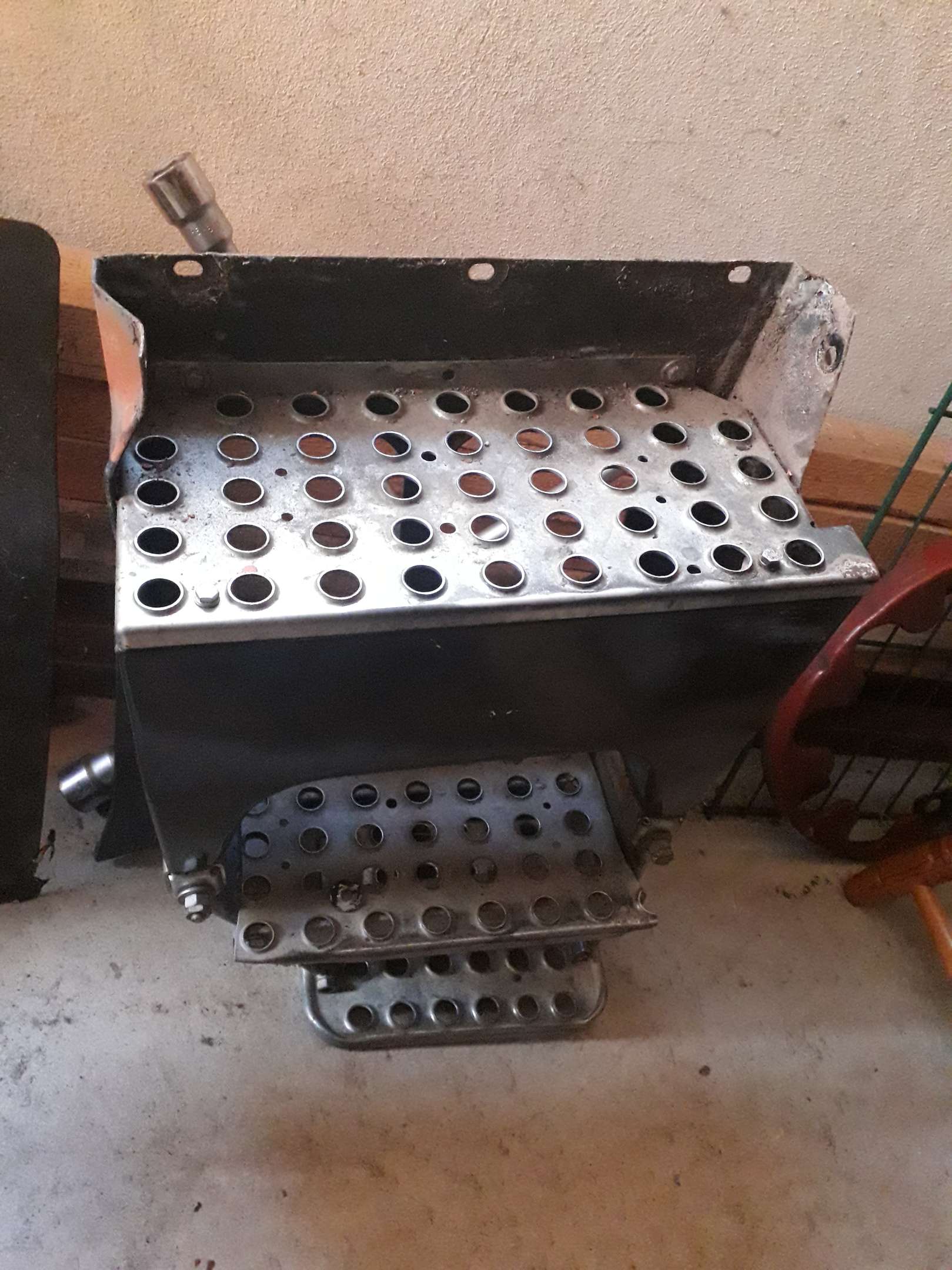

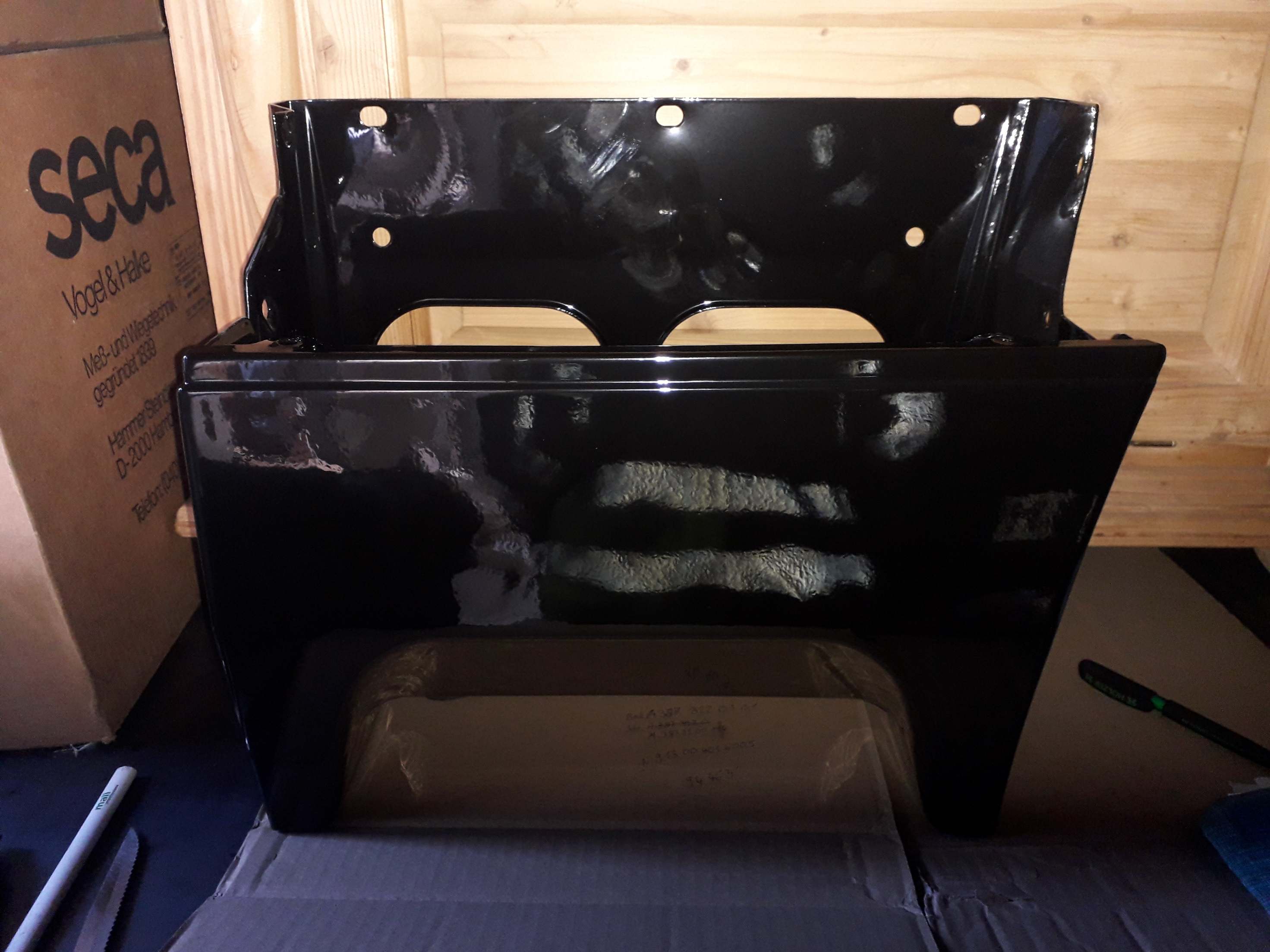

Weiter geht's,
An der Vorderachse wollte ich die Federbolzen tauschen da diese sich in die Messingbuchse eingearbeitet haben. Auf der hinteren Seite der Feder hat alles gut geklappt.
Vorne musste ich feststellen das der Bolzen sich schon in den Bock eingearbeitet hat. Das Loch war oval nein
Ich habe zum Glück einen neuen Federbock gefunden .
Aber um die Paßschrauben aus ihren Löchern zu bekommen war eine schlimme Arbeit. Den Einstieg habe ich noch Sandstrahlen und Pulverbeschichten lassen .

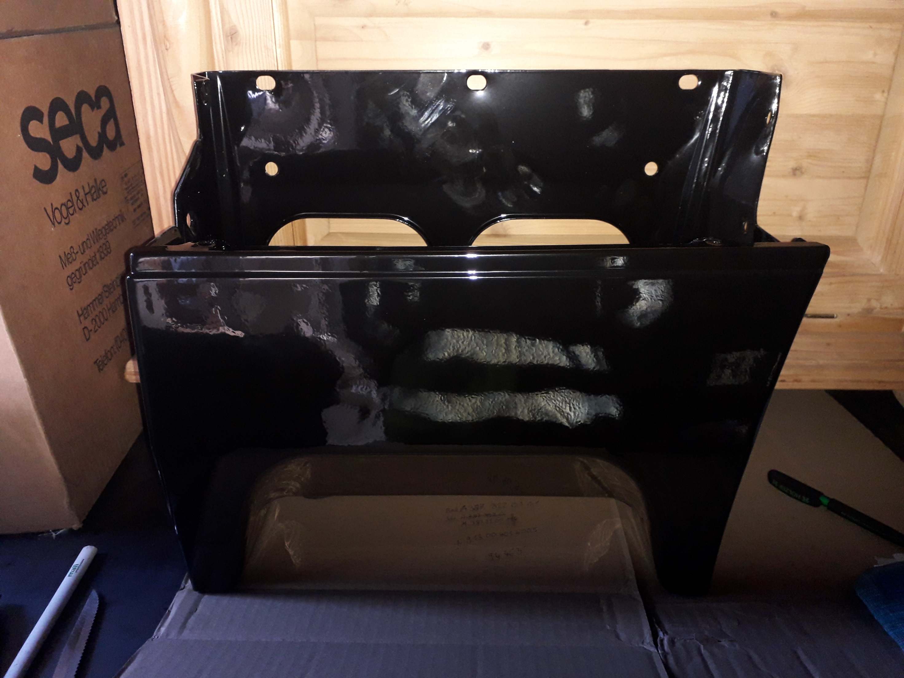

Eine neue Frostschutzpumpe habe ich auch verbaut. Die alte war undicht.

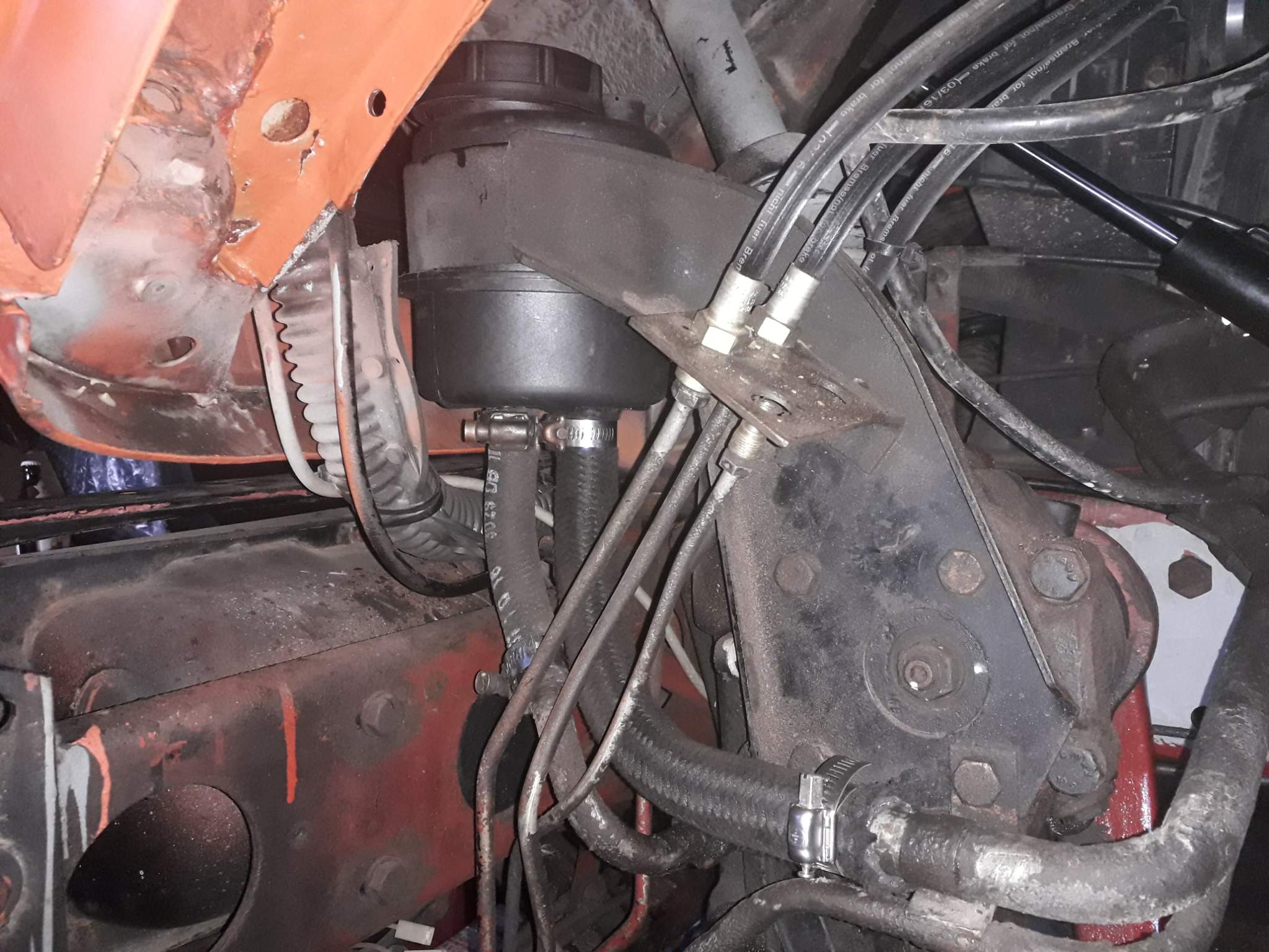

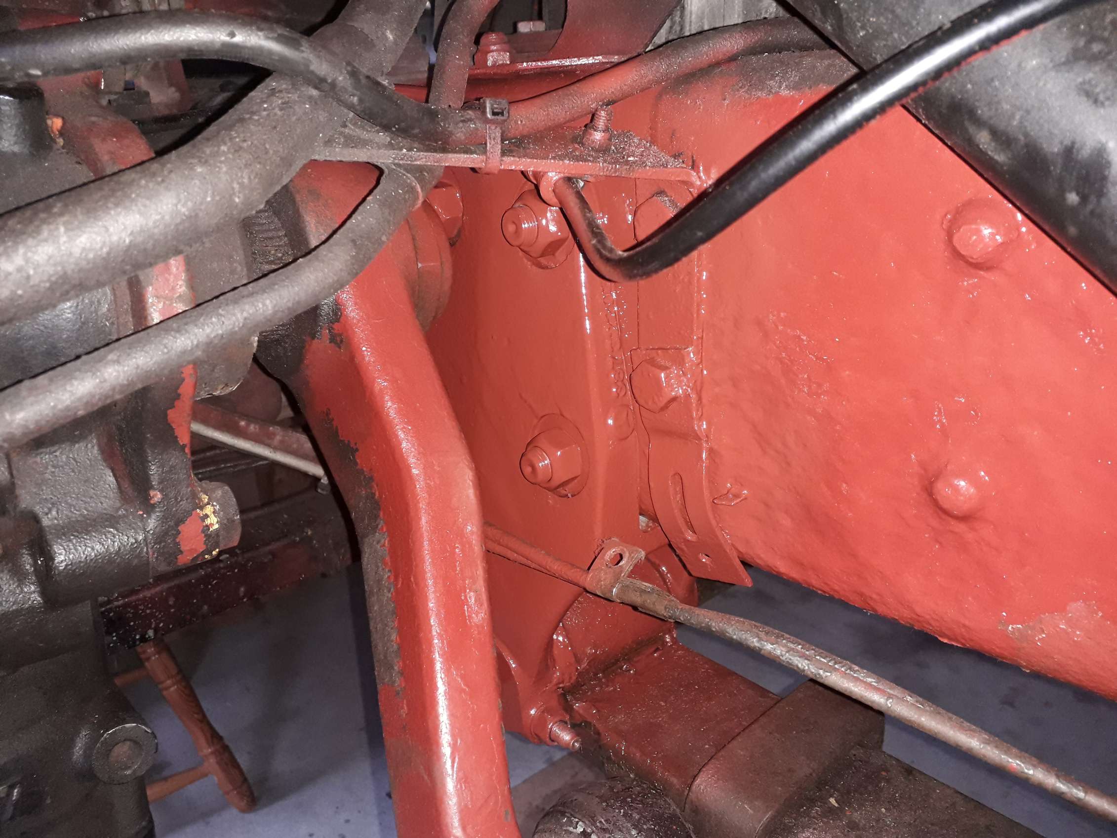

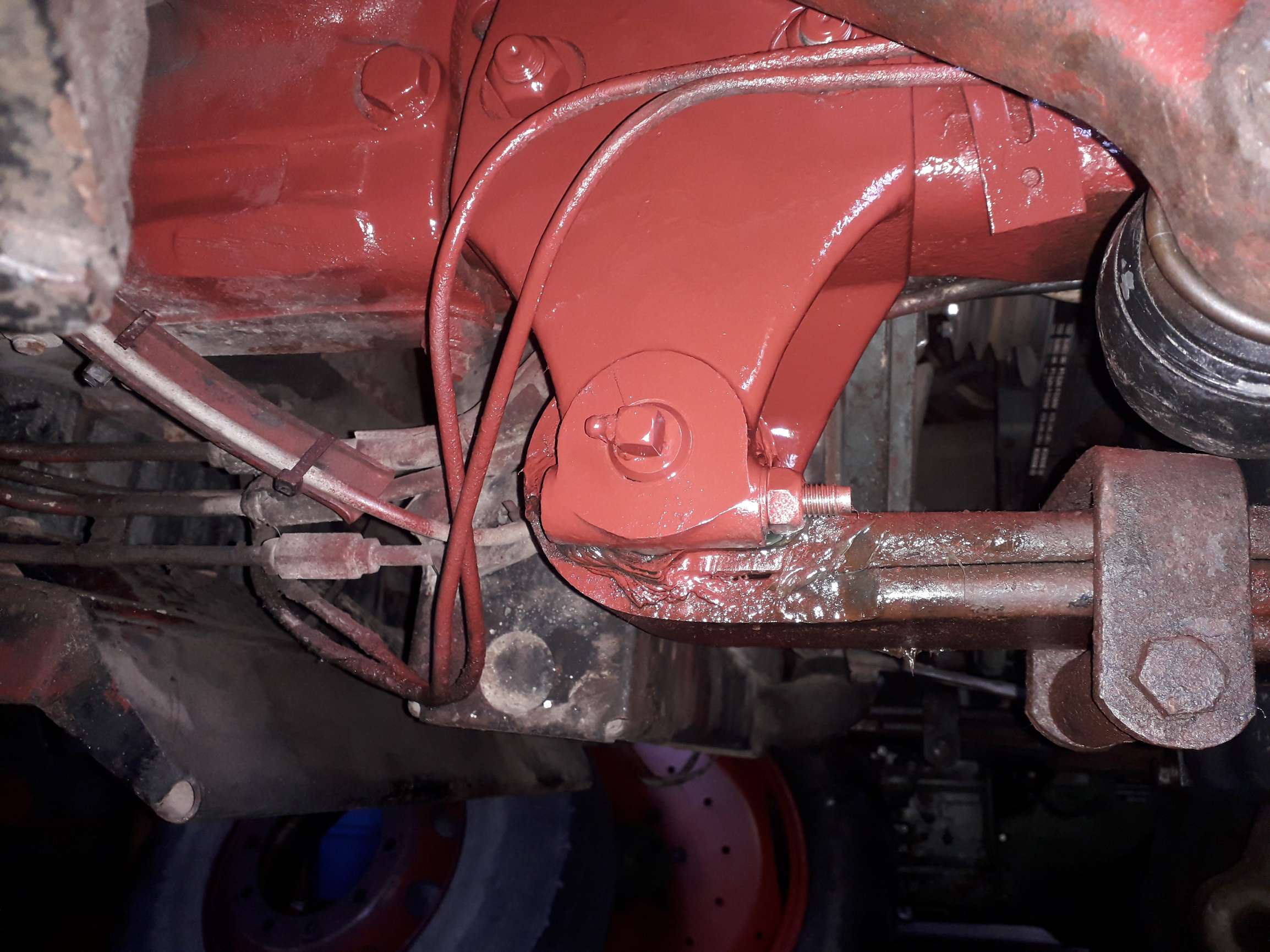

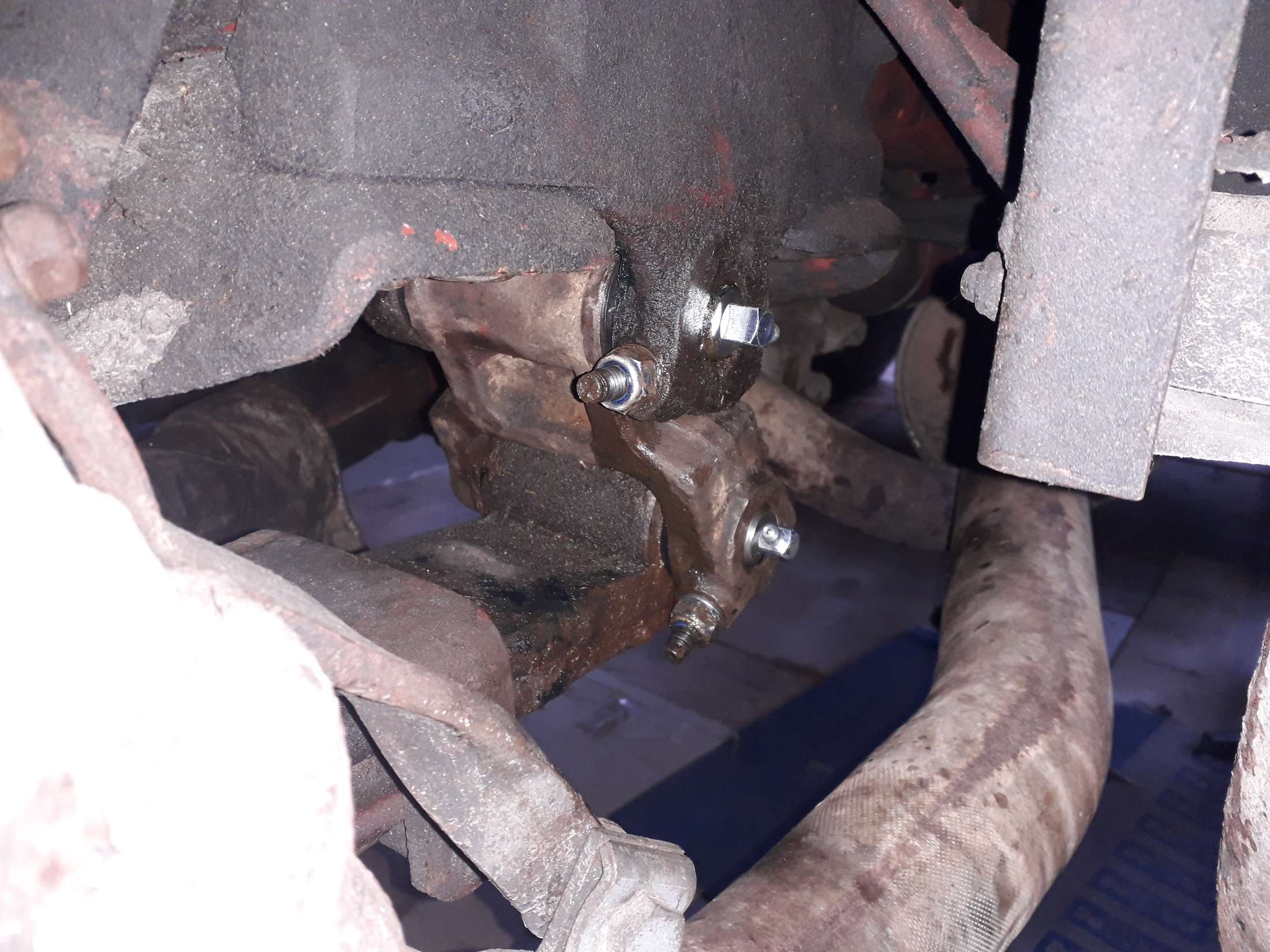

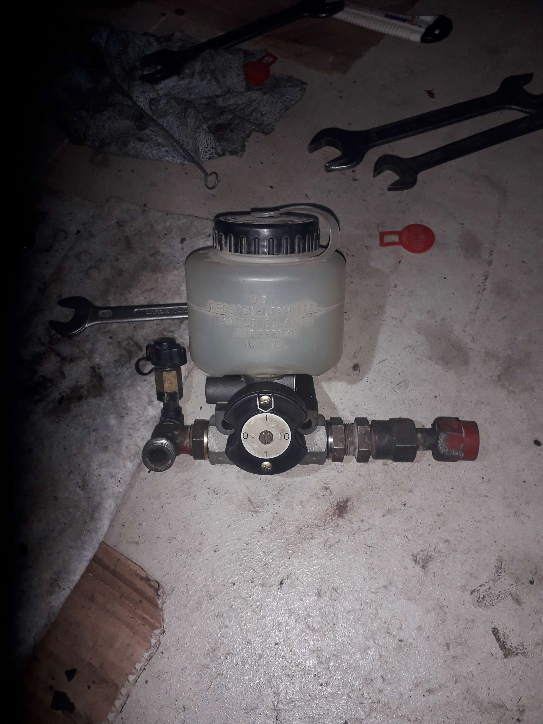

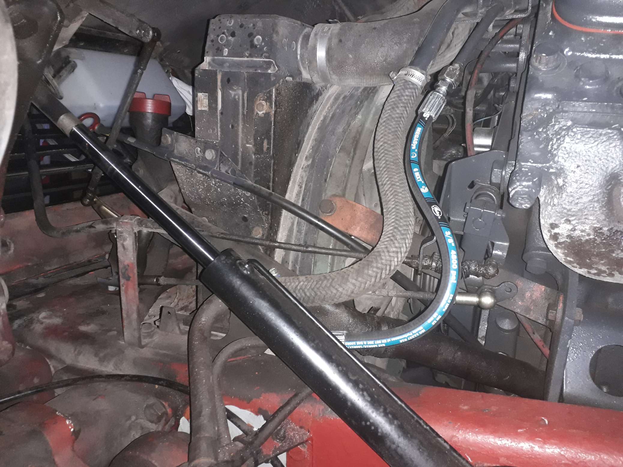

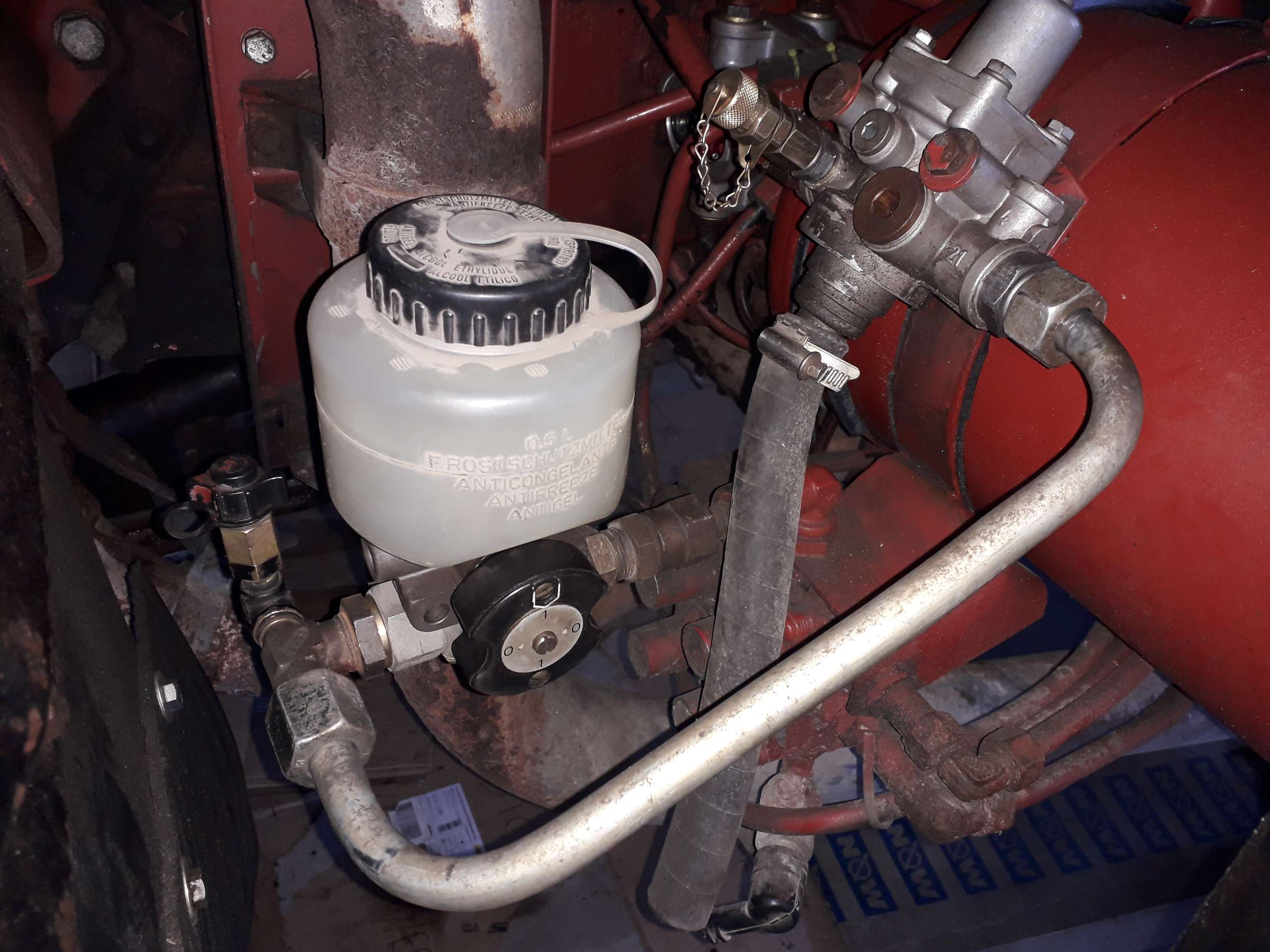

Weiter geht's,
Der Federbock ist jetzt endlich wieder eingebaut mit neuen Paßschrauben.
Lenkungsölbehälter und Leitungen erneuert.
