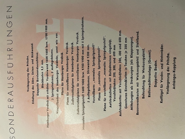

Das Hamburger Verdeck ist ein Planengestell für Pritschenaufbauten, welches im Gegensatz zu anderen Verdeckgestellen nur zusammengesteckt ist und darum ohne Werkzeug ganz oder Teilweise abgenommen werden kann, um den LKW mittels Kran von oben zu beladen.
Die Sprengung betrug i.d.R. 150 mm. mit 5 Längsbalken.
Später als Ladehöhe immer wichtiger wurde, wurden auch kleinere Sprengungen gebaut, z.B.
75 mm oder auch 0 mm, dann aber mit 7 Planbalken, um Gesamthöhe zu sparen.
Die ersten 3 Bilder zeigen das HH Verdeck im Gebrauch.
Das 4. Bild einen LP 334 mit Werksgestell welches umständlicher zu öffnen war.

alles gut erklärt, Lothar, aber die Lösung ist ganz einfach: Das Hamburger Verdeck unterscheidet sich vom normalen Plangestell nur durch die erhöhte Stirnwand. Anbei mal eine Ausführung von Vidal für die Ausrüstung eines 3-Achs-Anhängers mit zwei Mittelrungen, welches im Normalfall 4 Sprigelrahmen benötigt, da die Stirnwand nur 1200 mm hoch ist. Das Hamburger Verdeck hat dagegen nur 3 Spriegelrahmen, da die Halter für die Planbäume an der spitzen Stirnwand befestigt sind. Hier wird auch deutlich, wie flach damals die Aufbauten waren und das ein Plandach mit 200 mm Gefälle gebaut wurde. Das sollten sich so manche Oldikollegen mal zur Brust nehmen. Nun gibt es eben unterschiedliche Ausführungen beim Aufbau des Plangestells, wobei offenbar einige Fahrzeughersteller noch nie so ein Ding in der Praxis abplanen mussten, oder nur ein Segnment davon offen gefahren werden musste.

Weiß jemand woher der Name kommt?
Neben dem "Hamburger Verdeck" kenne ich noch das "Beckumer Verdeck" welches oben eine Rollplane besitzt und deshalb gerne bei Getreidekippern eingesetzt wurde.
Bisher dachte ich auch jede klassisches Planenverdeck wäre ein "Hamburger Verdeck" das es sich dabei eigentlich nur um die erhöhte Bordwand vorne handelt wusste ich nicht.
