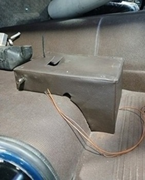

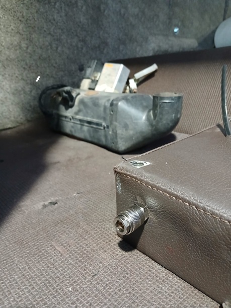

ein kleiner schritt im innenraum

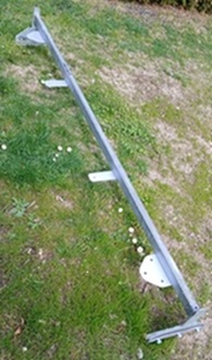

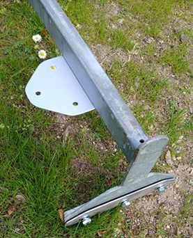

wohnraum für ??? geschaffen
