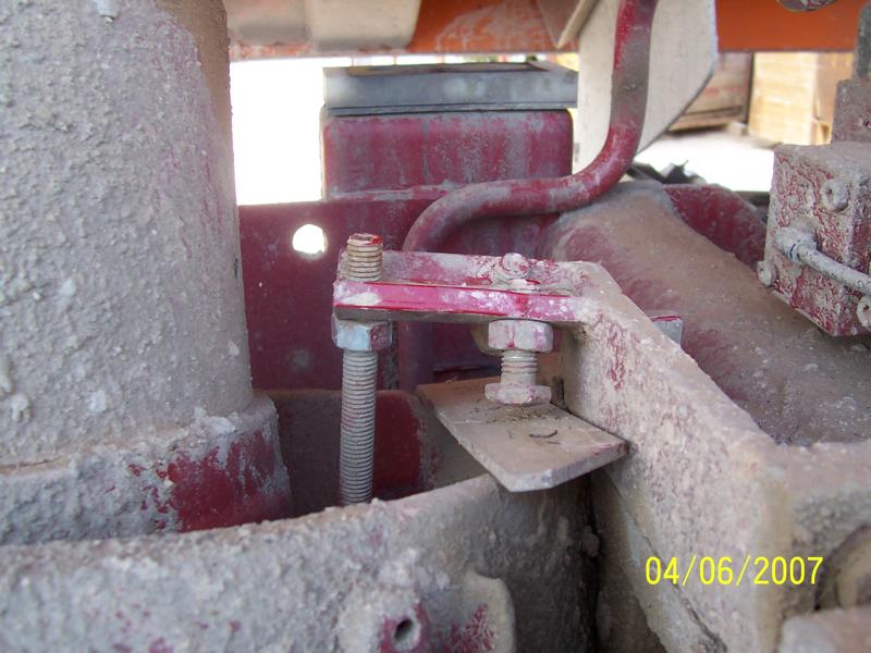

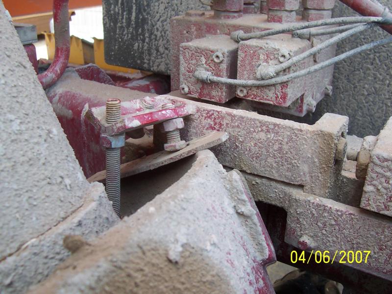

Die ganze Mechanik ist m.E zu schwach konstruiert, da die Betätigung des Umlenkungshebels
für das Abschaltventil durch den Kippzylinder selbst gegen den Uhrzeigersinn beim "linkskippen" erfolgt,
der Umlenkungshebel selbst aber dann wiederum mit dem Uhrzeigersinn auf das Abschaltventil drückt.
Das Kräfteverhältnis passt nicht, außerdem werden noch Torsionskräfte frei, welche den gesamten Umlenkhebel zusätzlich belasten.

Zur Verdeutlichung nochmal Bilder von Schaden #2:
Balu hat diese Bilder angehängt:

Wobei die 2 Bilder sind doch sehr aussagekräftig,
da würd ich mir wirklich mal erklären lassen was man laut Aussage vom Aufbauhersteller da warten soll, zumahl ohne Bedienungsanleitung...
aber die Frage würde ich deinem Händler stellen, da dieser dir den kompl. LKW verkauft hatt wenn ich das richtig verstanden habe.
bzw wie die kleine Schaltwippe über den schlechten Betätigungswinkel ein Hydraulikventil betätigen soll ???? hmm hmm

Sieht auch etwas eingelaufen und abgenutzt aus. Wenn das aber schonmal der Fall war, versteh ich nicht, daß dir die Werkstatt nicht schon da die wichtigen Wartungsarbeiten gezeigt hat.

Habe mir das mal sehr genau angesehen.... und muß feststellen, daß es sich um einen haarsträubenden
Konstruktionsfehler
handelt!!!! rtfm rtfm rtfm
Aus meiner Berufspraxis kann ich vermuten, daß die Abschaltung zunächst schlicht vergessen wurde - und dann mußte ein armer Konstrukteur das Ding unter hohem Zeitdruck schnellstens nachfummeln.
Herausgekommen ist ein Behelf, der ausschließlich zum Kippen nach hinten und nach RECHTS funktionieren kann!!!
So etwas kann man nicht hinnehmen.
Als freiberuflich Tätiger biete ich dem Hersteller an, eine Problemlösung zu konstruieren - unter der Vorgabe, daß diese ohne viel Aufwand gegen das vorhandene Konstrukt austauschbar und dabei billig ist.
Zunächst brauche ich die Anschlußmaße - danach bin ich in 2 Tagen mit der Konstruktion fertig!
Freilich bin ich nicht ganz "billig" - aber zu 100% ausgesprochen preiswert!
Übrigens finde ich es richtig, daß bisher der Name des Herstellers nicht genannt wurde. Solche "Mißgeschicke" sind leider heute an der Tagesordnung - und zwar seit dem Zeitpunkt, an dem ein Ingenieur in erster Linie EDV-Kenntnisse haben muß (CAD)! Da bleibt das Grundwissen oft auf der Strecke....
Festzustellen ist aber auch, daß es kein Problem wäre, den Hersteller zu nennen.... die bisherige Verschwiegenheit darf man als Kulanz gegenüber dem Hersteller betrachten. Er sollte sich also schnellstmöglich bewegen.....

Unter Vernachlässigung der Reibung (die hier eh eine kontraproduktive Rolle spielt) drückt das Flacheisen mit einer Kraft auf die Schraube, die "normal" zur Flacheisen-Fläche steht.
Die Wirkungslinie dieser Kraft verläuft fast durch das Gelenk der Wippe, so daß es unmöglich ist, um dieses Gelenk herum ein Moment aufzubauen.
Letztlich führen hier die Festigkeiten der verwendeten Bauteile einen verzweifelten Kampf - mal verbiegt sich die Stellschraube, irgendwann gibt die Achse des Gelenks nach.
Sebst wenn der Kopf der Stellschraube durch eine Rolle ersetzt würde, wäre das System absolut an der Grenze des Funktionieren-Könnens!
Unter diesen Umständen von Wartungsmangel zu sprechen, ist wirklich heftig - der Hersteller wäre gut beraten, die Flucht nach vorn anzutreten und aktive Schadensbegrenzung zu betreiben.

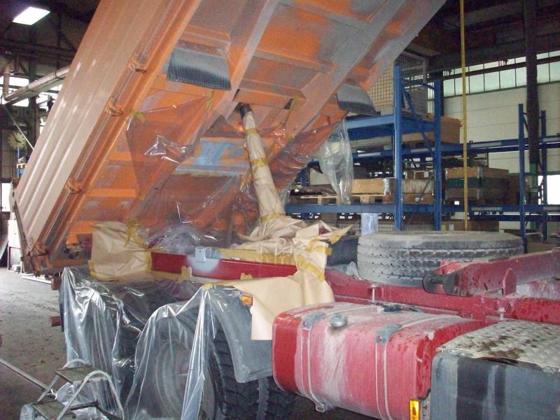

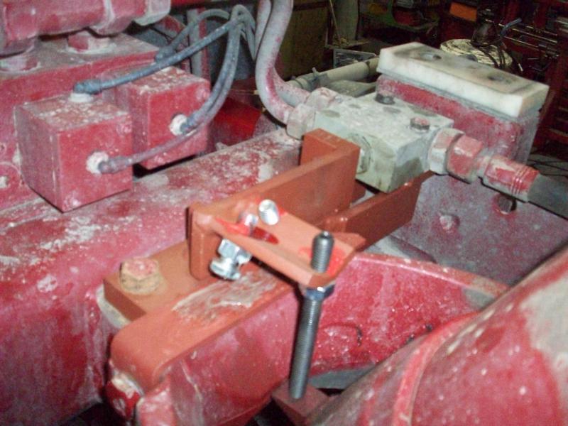

Hier das ergebniss:-
Nachdem ich gestern bei dem Aufbauhersteller im Werk zu einem Reparaturtermin war, wurde die Abschaltautomatik
des Kippers wieder in den originalen Werkszustand, also Auslieferzustand, versetzt und von einem Fertigungsmeister
wurde der Kippwinkel eingestellt.
Auf meinem Wunsch hin, wurden die Stellschrauben mit Plombenlack markiert !
Man weiß ja nie, auf welche Gedankengänge in ein paar Monaten manche Juristen kommen .........
1.) vor dem lackieren:
2.) mit Plombenlack markierte Stellschrauben
3.) bis zum nächsten Mal
