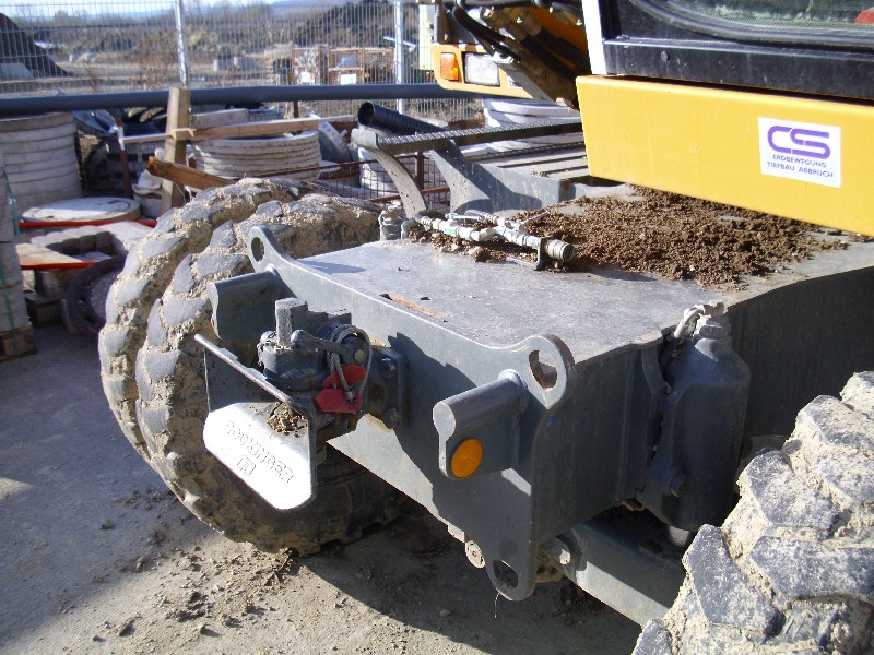

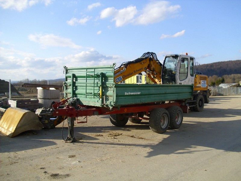

Nabend zusammen,

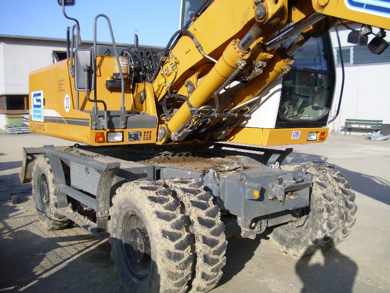

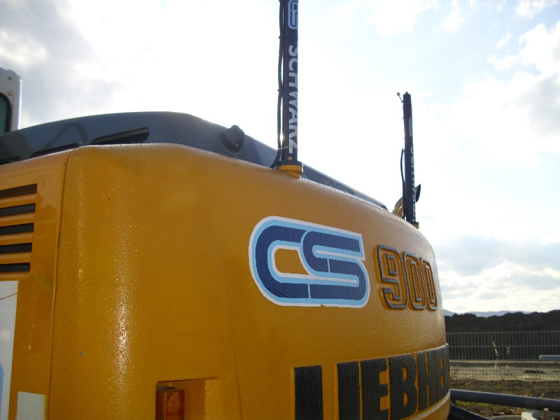

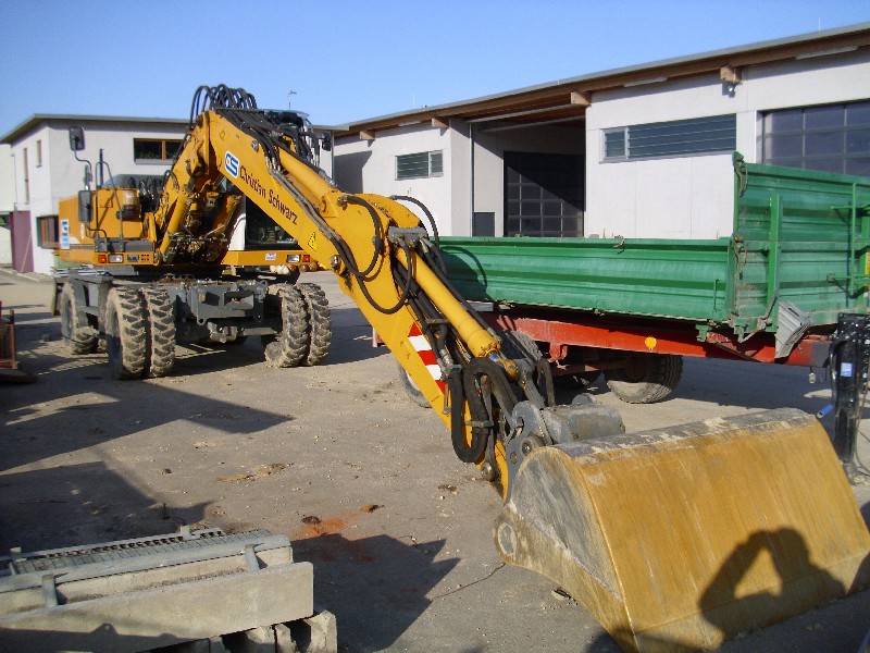

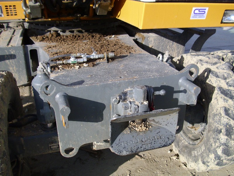

hab hier mal so ein Beispiel:
Kleiner "Ein-Mann" Betrieb bei uns praktiziert das schon einige Zeit bei uns hier unten so, Liebherr A 900 C mit angebautem Zugmaul und Elektorinik/Hydraulik-Anschlüssen.
Einige Bilder dazu, mit dazugehörigem Anhänger:
Timo hat diese Bilder angehängt:
Viele Grüße vom Bodensee Timo

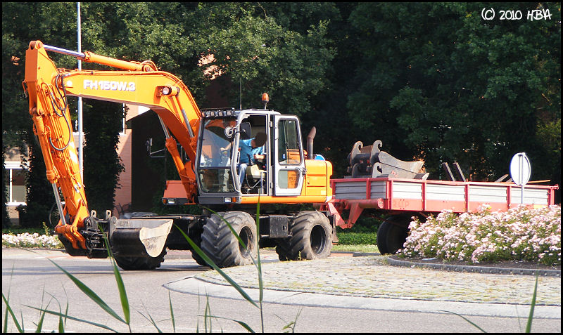

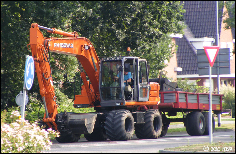

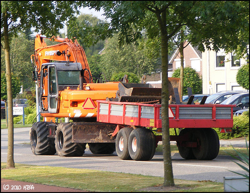

Wer schon immer mal wissen wollte, wie diese Problematik bei unseren niederländischen Nachbarn angepackt wird: es gibt keine Probleme. Jedenfalls nicht für diesen Fiat Hitachi-Fahrer, der auf seinen Ballon-Reifen und mit dem Tandem dahinter ausgesprochen zügig einen Kreisverkehr durchquerte und dabei mit geübtem Schulterblick aus der geöffneten Kabinentür heraus sicherstellte, daß der Anhänger auch noch hinten dran hing...

hallole ;
Eine Frage, der fährt dann mit seinem Gespann "rückwärts"
also die Lenkachse hinten und vorne die Starrachse/Schild ???
Das ist doch im Strassenverkehr beim Umsetzen garnicht zulässig.
Zumindest wurde ich früher als ich noch diesen Job hatte auf LIEBHERR A900 zigmal ermahnt wenn ich immer "rückwärts" in der Stadt rumgekurvt bin.
Das ist auch im Gefahrenfall recht problematisch mit dem Umdenken wenns dann doch schnell gehen soll ...
-> naja
Die werden schon wissen was sie tun, ich finde es halt nicht so toll.
