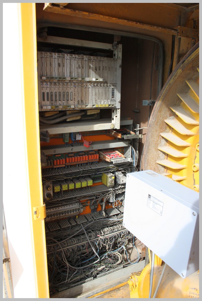

Hier erkennt man auch, wie viel Elektronik schon in diesem immerhin 20 Jahre alten Bagger steckt. Der Fahrwerksmotor ist bereits demontiert und wird abgedichtet... hier ist aber gerade Pause... und in eben dieser wird mal gemeinsam der 12 Jahre ältere Menck begutachtet, alles erklärt und dann gefachsimpelt großes Grinsen

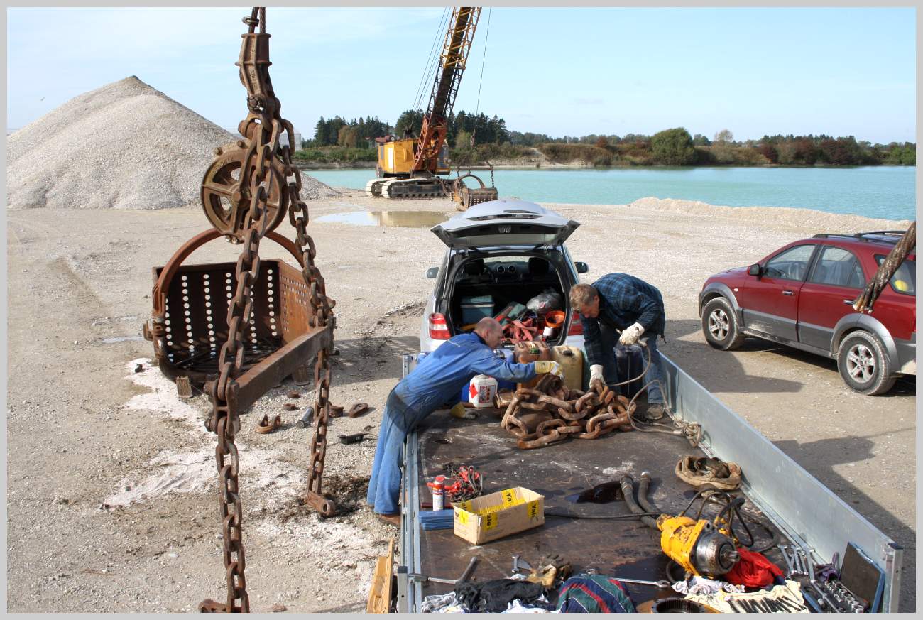

Die bolzen für die Schleppschaufel wurden zum Teil erneuert... das Bild ist auch nochmal ein schöner Größenvergleich...
Der Mann ohne kopf kümmert sich gerade um das Pedal für das Gas und die Pedale für die Freifallbremsen. Nachdem die Ketten vom Hänger abgeladen sind, werden diese gleich am Kübel montiert...

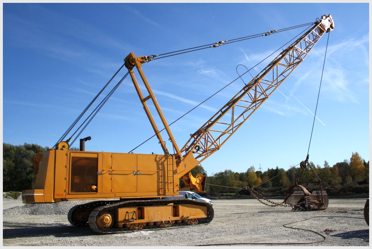

So....testweise sind die ersten ca. 50m³ Kies aus dem Weiher draussen... Leider gibts davon keine Bilder.. böse Waren nur ein paar Minuten großes Grinsen
Wie sich herausgestellt hat, spielt sich der Bagger mit dem 4m³ Kübel... Die Kiste arbeitet damit, als wie wenn er gar nicht dran wär... Der Kübel kommt randvoll raus, der Kies läuft zu allen Seiten drüber, selbst, wenn der Ausleger nur bei 30° steht, schnappt der Bagger mit vollem Kübel kein bisschen auf und die Winden ziehen am Seil, als wie wenn es abgerissen wär und gar kein Kübel dran ist großes Grinsen Augen

Der Kübel , Gewicht ohne Ketten übrigens 3,1 tonnen... die Ketten, Kippseilrolle und Traverse wiegen dann nochmal so 800 Kilos, wurde dann heute direkt noch
aufn Anhänger verladen um in der Granschen Werkstatt entsprechend vergrößert zu werden "dass da zumindest a bisserl was reinspasst"..

Gestern hat sich nicht viel getan. Der Kübel ist wieder dran... und kaum 250KG Stahl später fasst er nun schon 5m³ großes Grinsen
