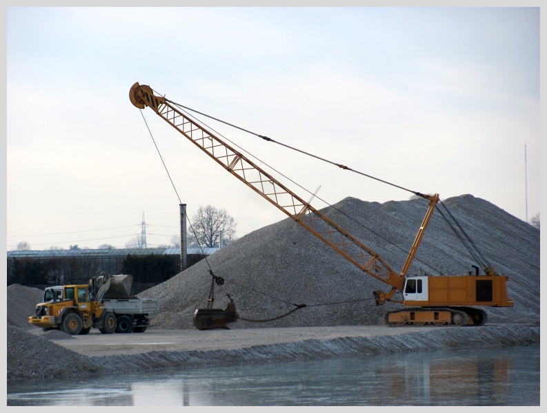

Verdiente Pause....

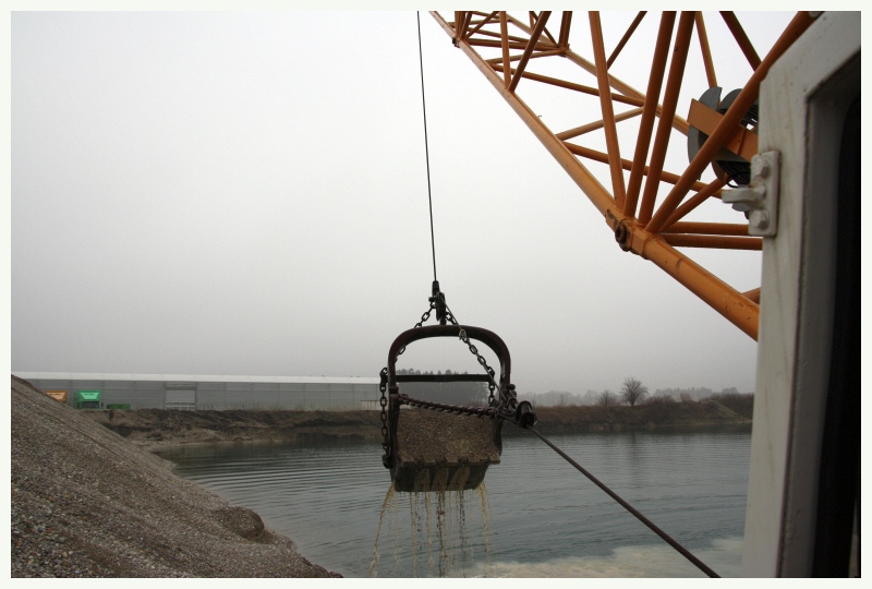

Bild von gestern nachmittag..... was geschieht hier? ahnung

Fertig machen zum Abtransport?
Oder wollten irgendwelche Lausbuben den Kübel klauen und haben gemerkt, dass ein VW Polo doch nicht genügend Dachlast hat um das ding aufm Dachträger zu transportieren?

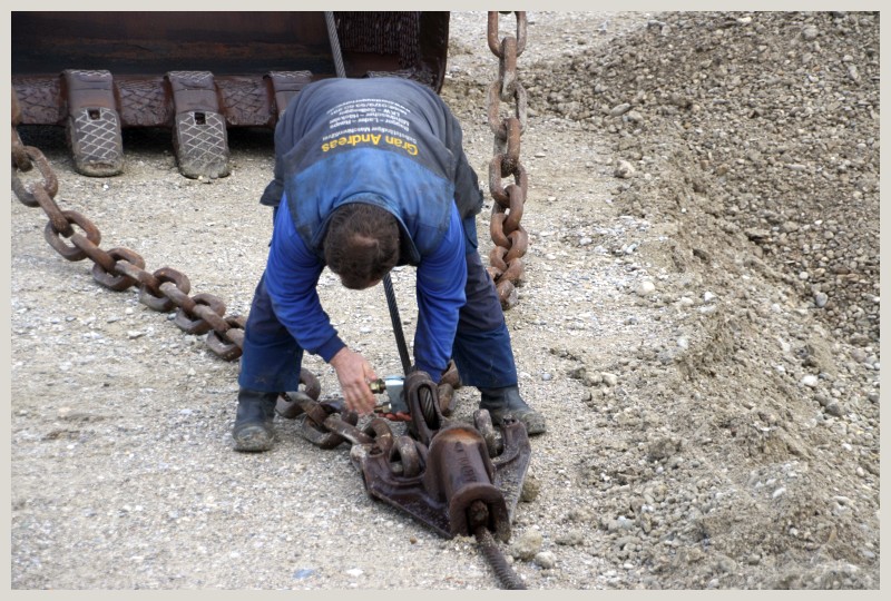

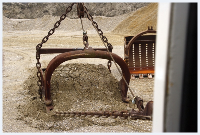

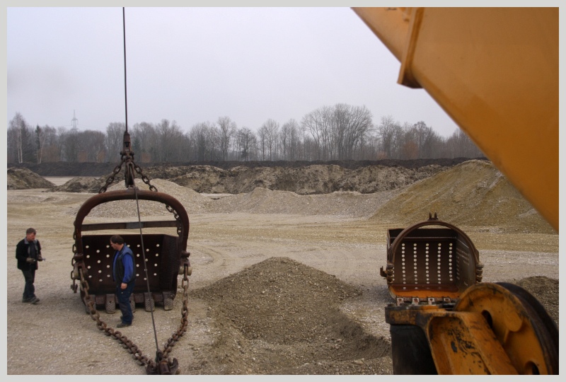

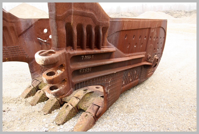

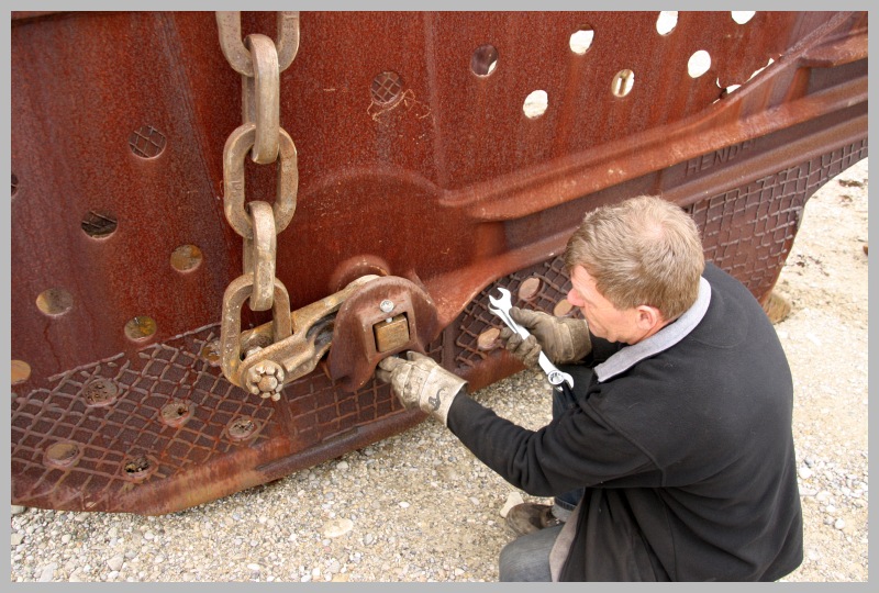

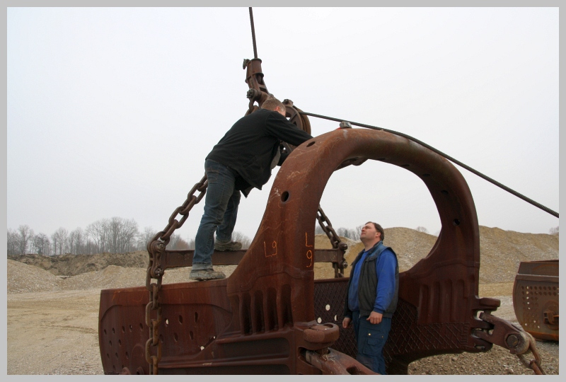

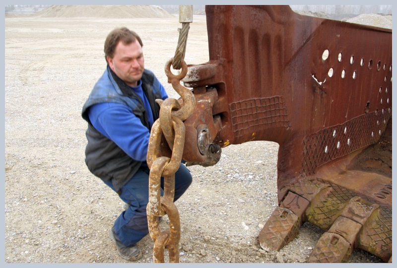

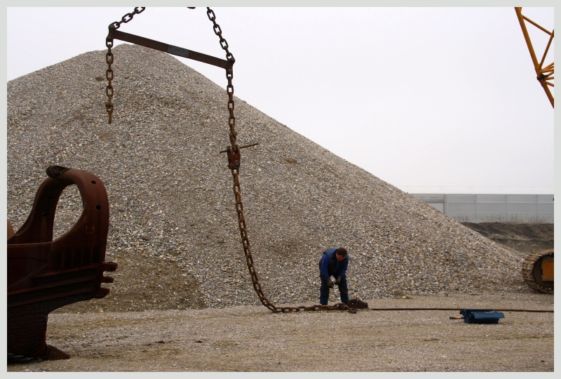

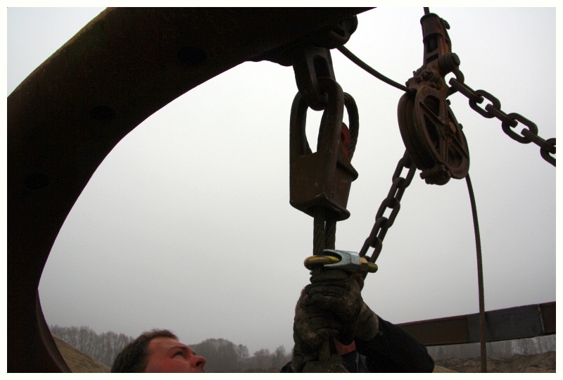

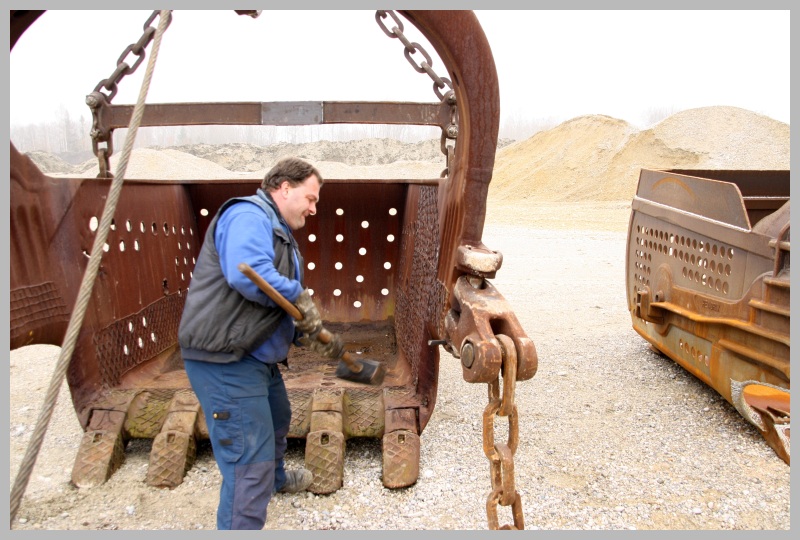

Hey Matze,
ne nee, Arbeit ist noch eine Menge da... und klauen wollte auch keiner was .... Aber ein "neues" Schauferl gibts für den HS 882... Zunge raus
Ist ne Hendrix 7 MH-S... also im Gegensatz zu den TS Schleppschaufeln auch für den Einsatz im Fels geeignet... und wiegt fast 3 Tonnen mehr als der alte 5T-S... Da solch große Schleppschaufeln halt doch nicht an jeder Ecke liegen und eine Baugleiche 7MH-S neu etwa 85.000€ kostet und mindestens ein halbes Jahr Lieferzeit hat, wurde die 7MH-S von einem befreundeten Unternehmer zum testen geliehen. Es geht jetzt erstmal darum, ob der Bagger mit der Schaufel vernünftig steht, wie er sich verhält und ob er nicht viel mehr Sprit verbraucht. Die Schaufel wiegt ja doch sehr viel mehr für den vergleichsweise kleinen Mehrinhalt von "nur" etwa 1200 Litern.

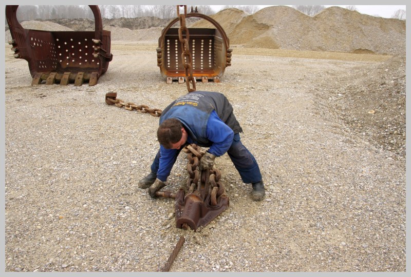

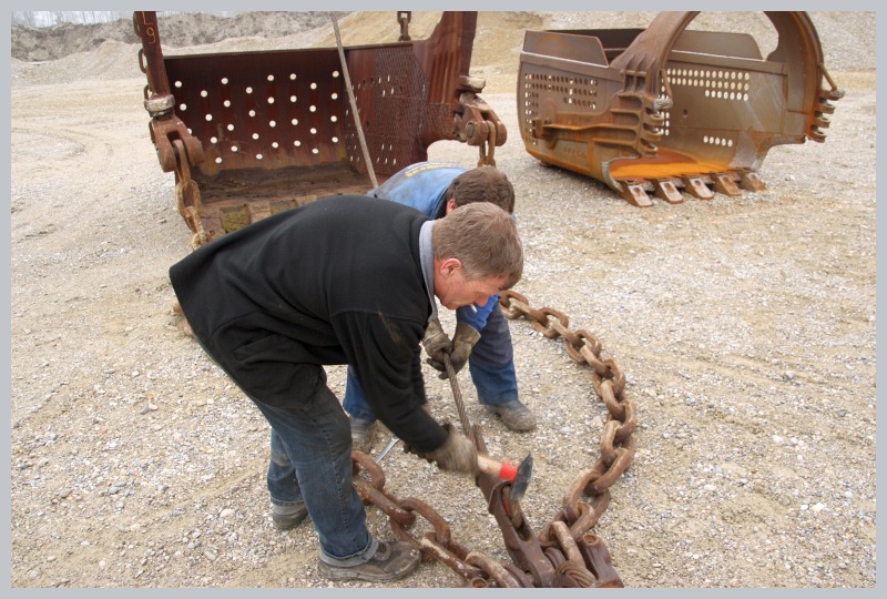

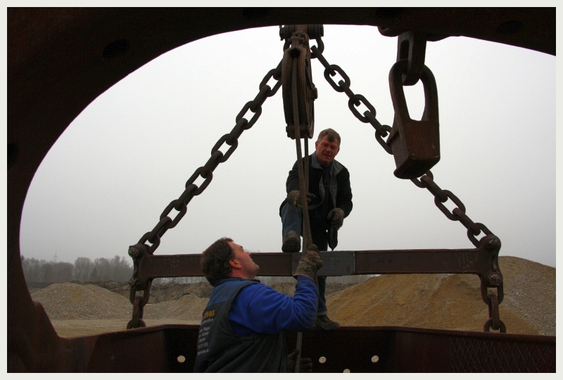

Die Grans hatten am Donnerstag bereits die Ketten und die Traverse vom alten Kübel abgenommen und in der Werkstatt überarbeitet da der neue Kübel nach oben hin breiter wird.
Ich lasse mal ein paar Bilder von der Montage sprechen:

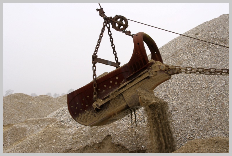

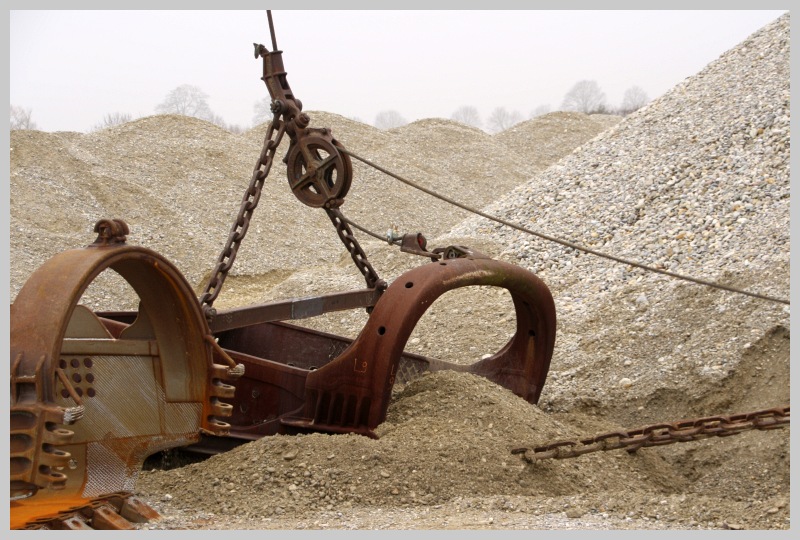

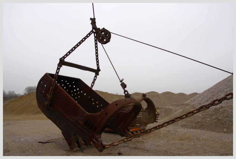

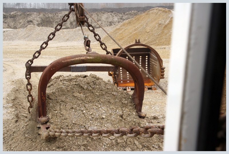

Nachdem Hubgeschirr und Zugketten montiert waren, wurde noch das Schaufelkippseil eingezogen. 7,5 Meter haben gerade so gereicht, dadurch dass der neue Kübel ja deutlich höher ist und der Punkt zum anschlagen ja an der Rückseite des Bügels und nicht wie beim T-S auf der Oberseite liegt.

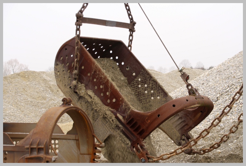

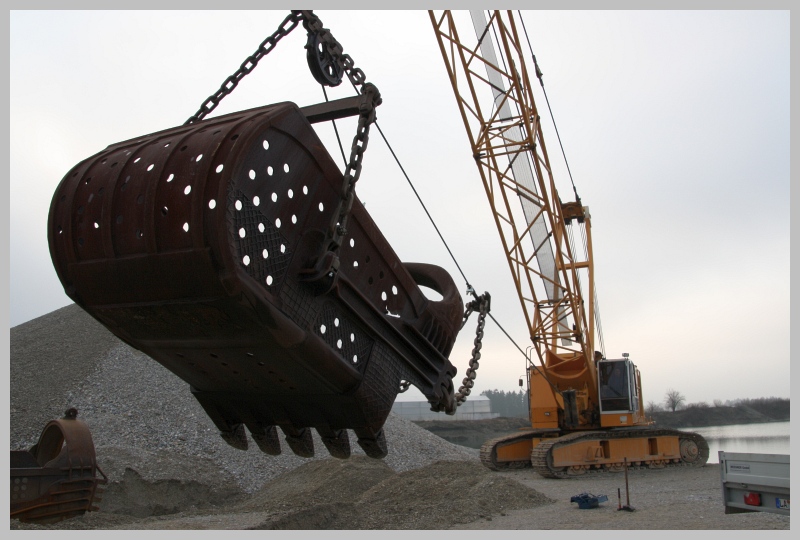

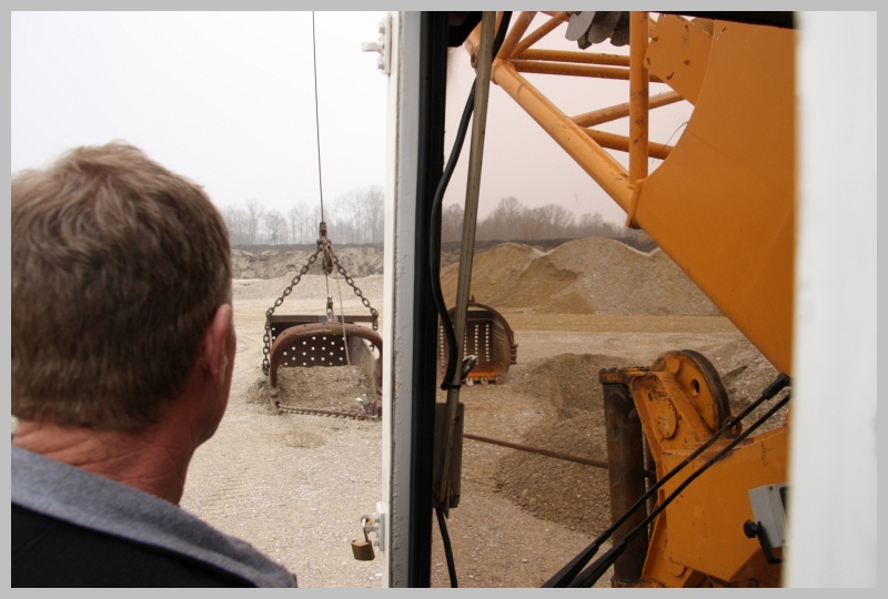

Jetzt war es an der Zeit die Schaufel mal anzuheben um zu sehen, wie se hängt... Andi ließ es sich nicht nehmen auch mal 2 Schaufeln im trockenen zu füllen....

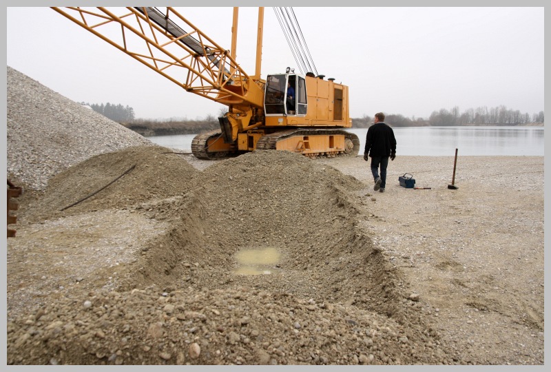

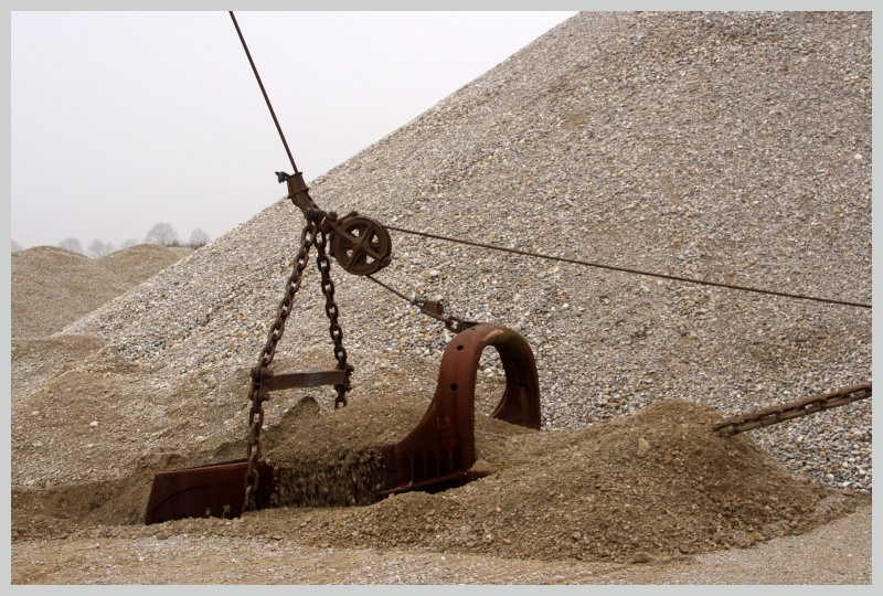

Erster Test im trockenen:
Nicht schlecht... Die Schaufel gräbt wie die Sau und ist nach kaum 5 Metern schon randvoll... Ein weiterer Vorteil dürften die recht hoch angeschlagenen Zugketten sein. Durch die hohe Anlenkung dürften diese nicht so viel im Kies fahren und der Verschleiß dürfte deutlich geringer sein. Ganz nebenbei merkt der Bagger immernoch nicht, dass der Kübel überhaupt dran hängt. Waage weißt dem Kübel mit Hubgeschirr und Zugketten leer etwa 6,9 Tonnen Kampfgewicht aus... Voll sinds dann schon um die 17 Tonnen....
Allerdings zeigt sich schon beim anheben, dass die Ketten vom Hubgeschirr etwas zu kurz sind. Hier müssen wohl noch jeweils 2 Glieder rein. Geht zwar, ist aber nicht optimal.
Die Spuren die Andi im Boden hinterlassen hat sind schon enorm... großes Grinsen

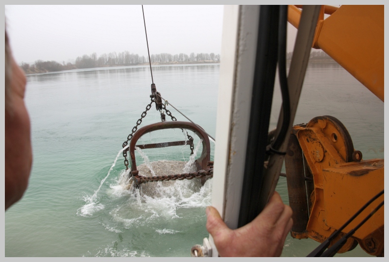

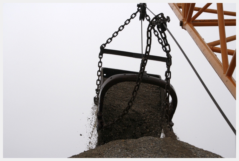

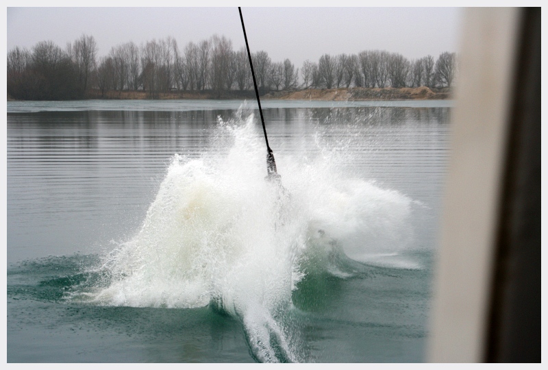

Als nächstes gings dann auf ins Wasser.... Nach ein paar Schaufeln ist auch hier das Fazit:
Ned schlecht.... Der Kübel lässt sich durch die andere Gewichtsverteilung in der Luft, beim werfen viel schöner steuern und taucht schöner ein. Ansonsten kann man nur sagen, dass der ganze Bagger mit der riesen Schaufel steht wie eine eins. Weder beim anheben, noch beim auskippen rührt sich des Teil. Die Raupenketten stehen auf dem Boden wie angeklebt. Natürlich geht der ganze Ausleger schon in die Höhe, wenn sich die 10 Tonnen Kies auf einen Schlag nach unten ergießen.... dies überträgt sich allerdings kaum auf den Bagger.... Ist echt gigantisch, wenn die Kleinwagengarage durch die Luft geworfen wird... daumen großes Grinsen

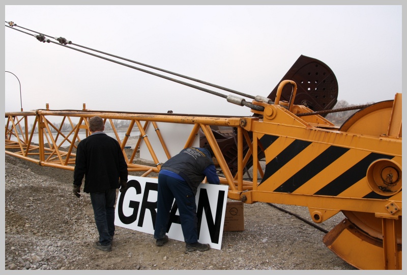

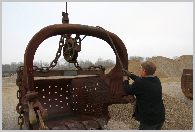

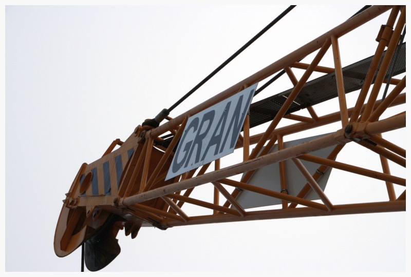

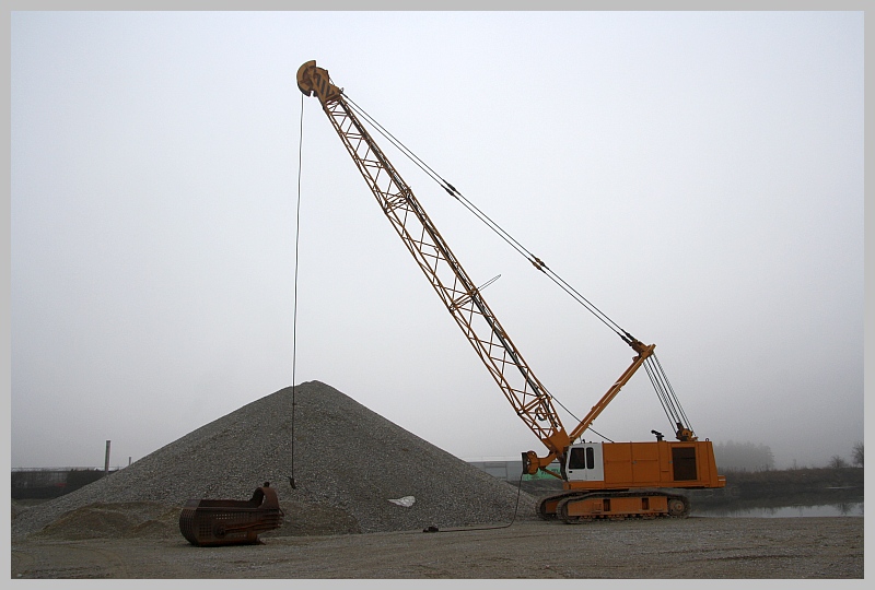

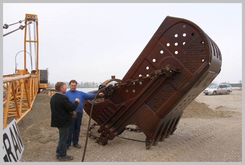

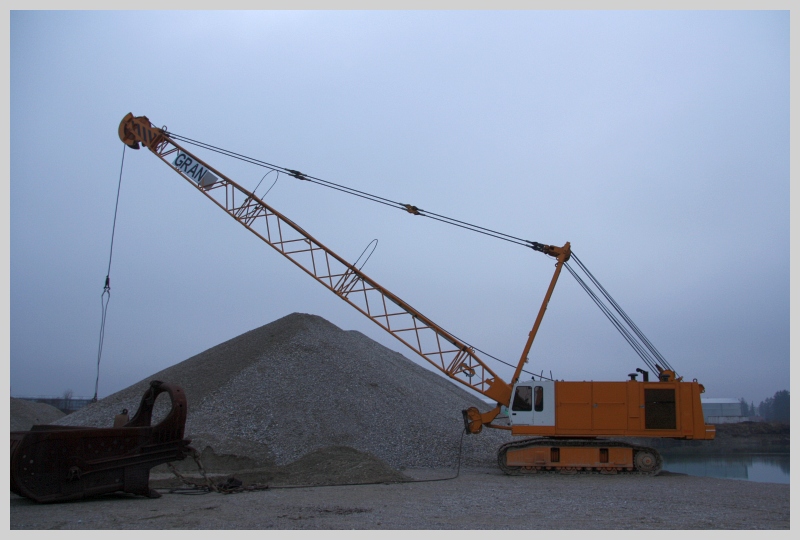

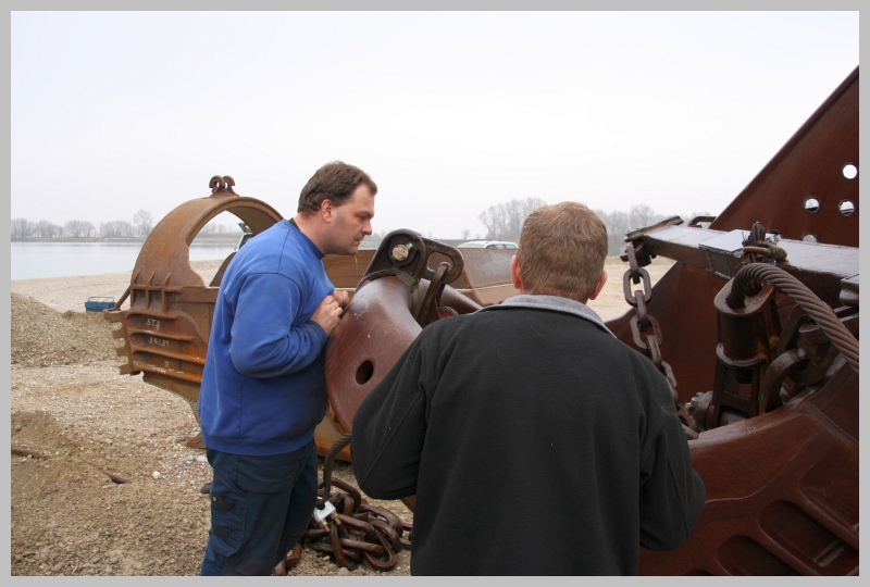

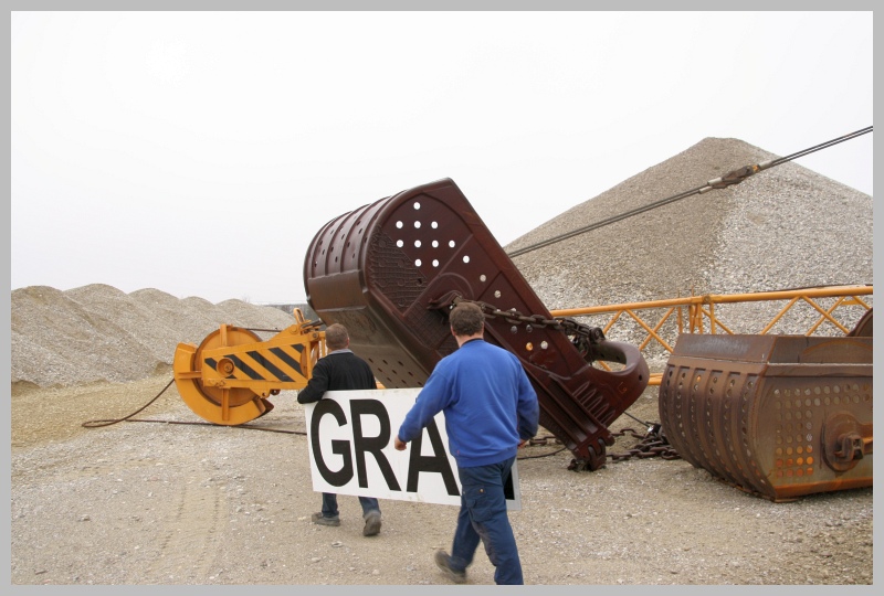

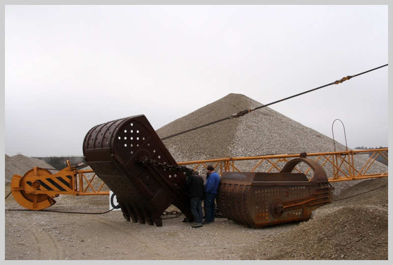

Nach den ersten Tests gab es dann noch andere Kleinigkeiten am Bagger zu erledigen... Also stellte Andi den Kübel (sehr fotogen) ab und ließ den Ausleger herunter....

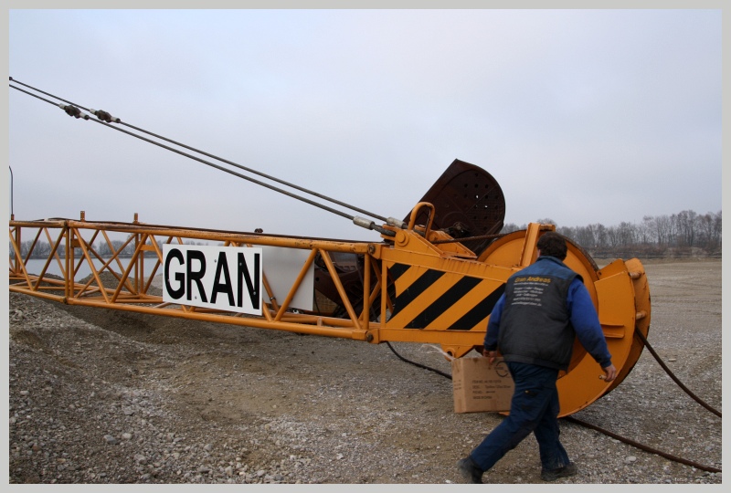

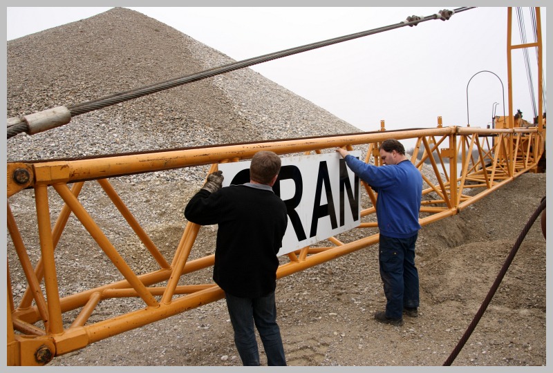

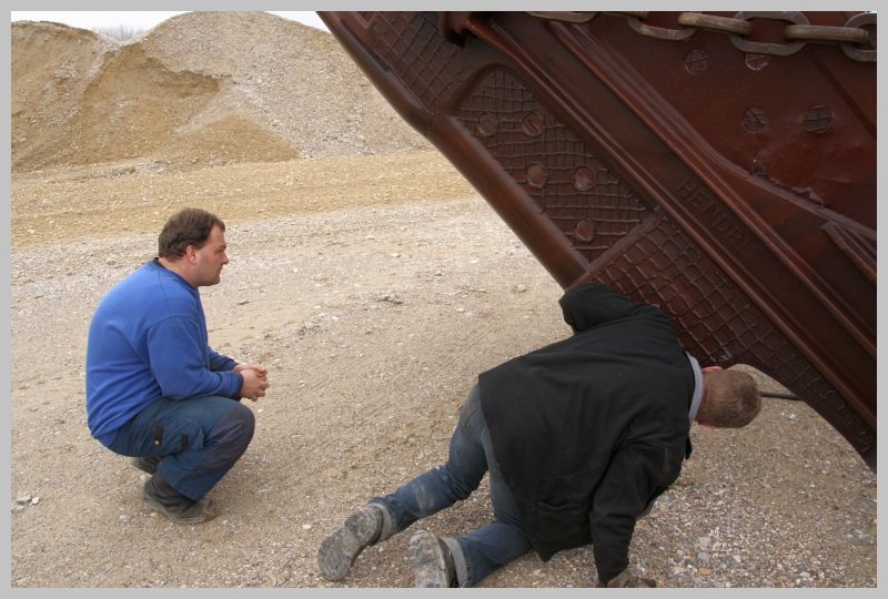

So bot sich dann Gelegenheit den Kübel mal ausgiebig zu inspizieren... Dann ging es aber mit den wirklich wichtigen Dingen weiter.... nämlich mit den anbringen der neuen "Gran" Firmenschildern am Ausleger... so sieht man nun auch von weitem wo der orange Gittermast dazu gehört.. daumen

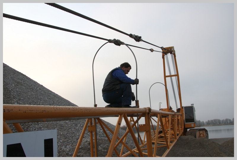

Desweiteren wurde am Ausleger noch ein zweiter Bügel angebracht um das Seil im Zaum zu halten, wenns mal wieder wild hergeht...

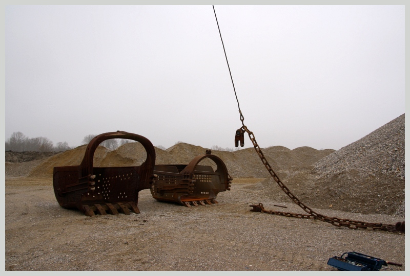

Nachdem so geschehen wurde der Kübel wieder in stabile Position verfrachtet und das Hubgeschirr wieder demontiert und auf den Anhänger gelegt.

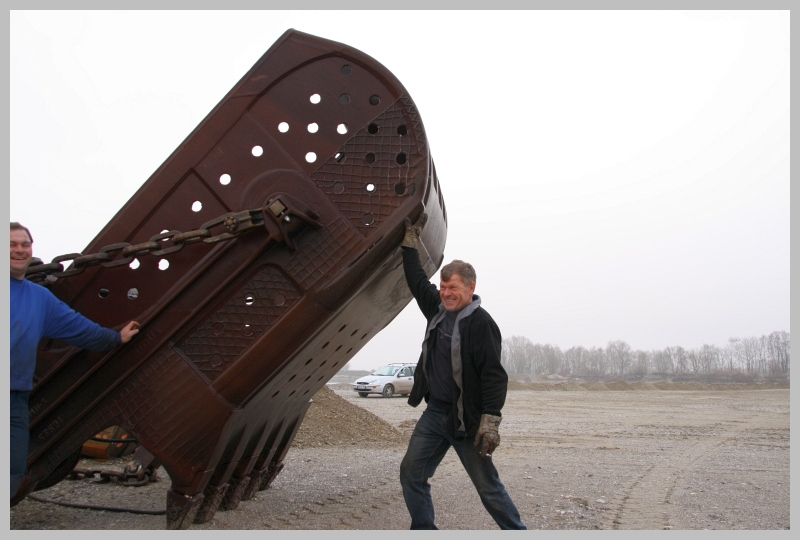

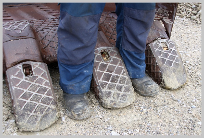

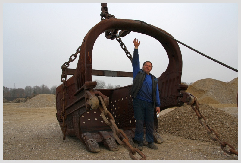

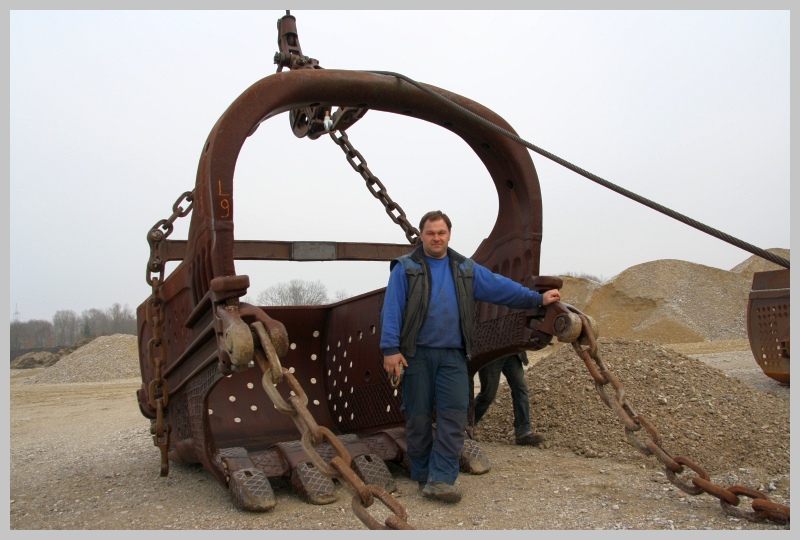

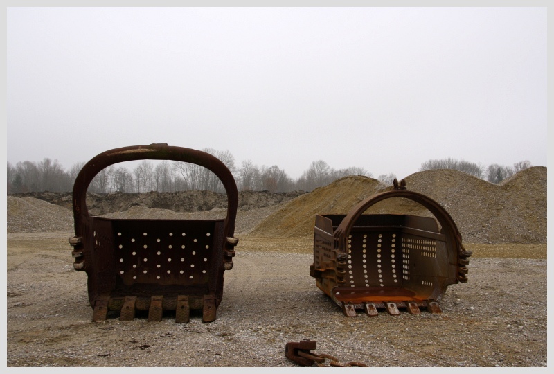

Mal noch ein paar Bilder um die größe der Schaufel zu veranschaulichen... Und des wars dann auch schon wieder von mir... ich hoffe euch hats gefallen...

Heftiger Kübel an einem ordentlichen Trägergerät Augenzwinkern
An welchem Seilbagger war der vorher drangehangen?
