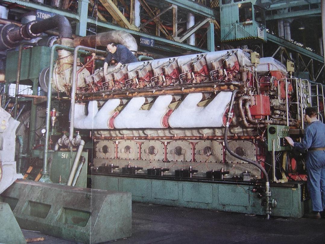

Ein Bild von einem 4000-PS-Deutz-Dieselmotor in V-Form beim Probelauf

Imposanter Motor,am letzten Foto,aber nicht luftgekühlt.

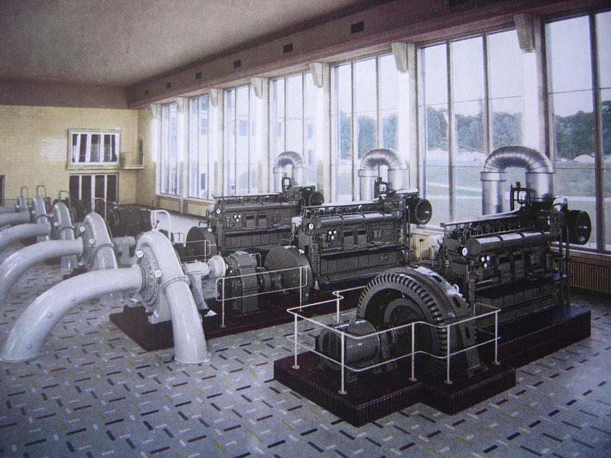

Kraftzentrale des Wasserwerkes Berlin-Spandau mit zwei Pumpengruppen mit Deutz-Motoren von je 750 PS und einer Norstromgruppe mit dem gleichen Motor.
