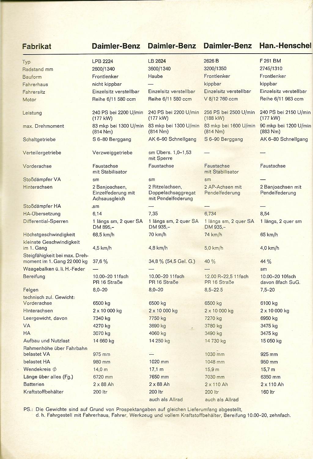

Hallo Henning,
der Mischer LPB hatte Serienmäßig eine Längssperre, die Quersperren gab es als Sonderausstattung siehe hier

Hallo -
das widerspricht allem, was ich darüber weiß!
Wieso hatte dann der 2232 LPK keine Sperre?
Überhaupt eine merkwürdige Tabelle... was zum Beispiel ist ein 2626 B? Angeblich mit dem recht traurigen V8 - und Planetenachsen?? Und wie kommt man darauf, der LPB hätte 2 x 10 t Achslast gehabt?
Von wann, und von wem ist diese Tabelle?

Original von henning
Hallo -
Henning winke
Tja, Fakten werden angezweifelt, damit auch blos das Feindbild "Merzähdes" bestehen bleibt.
Nimm mal bitte deine Henschel Brille ab, immer und überall Henschel ist das Beste Henschel ist dies und das, Henschel bla bla bla.

Natürlich vergleiche ich mit Henschel, liegt ja auch nahe, da Merzehdeß Henschel plattgemacht hat.
Andere mögen mit Magirus, MAN oder sonstwas vergleichen, da stehen die Untertürkheimer auch nicht besser da.
Im übrigen - willst du mich ernsthaft für deren damaliges Lkw-Programm verantwortlich machen??? Pfeifen
KLICK
Mag übrigens sogar sein, daß es eine Längssperre gab, nur kenne ich zuviele, die sie nicht gefunden haben. Die sind eben alle blöd.
Fakten - ja bitte. Ich bat ja sogar darum, siehe oben.
Henning winke
EDIT: vielleicht kann ja der Threadstarter @LP Sieger mal Fotos von den Betätigungszylindern an den Hinterachsen machen?

Die von Huckeduster eingestellt Tabelle ist aus 1974 und wurde hier eingestellt.
http://www.baumaschinenbilder.de/forum/t...tuser=0&page=30
@Henning hast Du die damals nicht gesehen?
