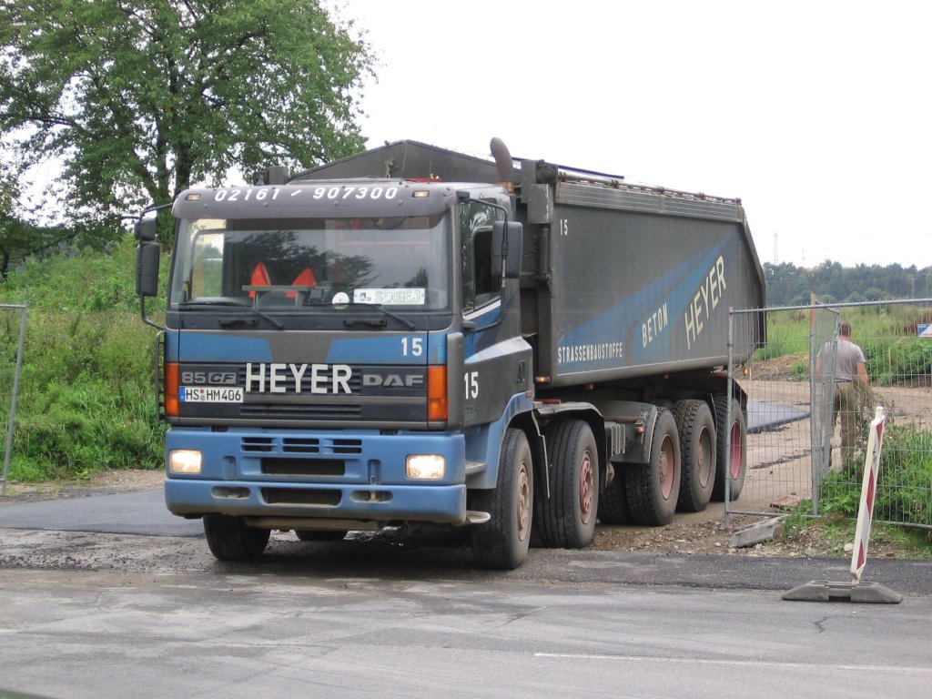

Zur Ergänzung ein Vierachser mit aufgesatteltem Einachsauflieger der Firma Heyer (Hans Heyer mit dem Tirolerhut, ehemaliger deutscher Rennfahrer).
carsten67 hat dieses Bild (verkleinerte Version) angehängt:
Grüße aus Düsseldorf
Carsten

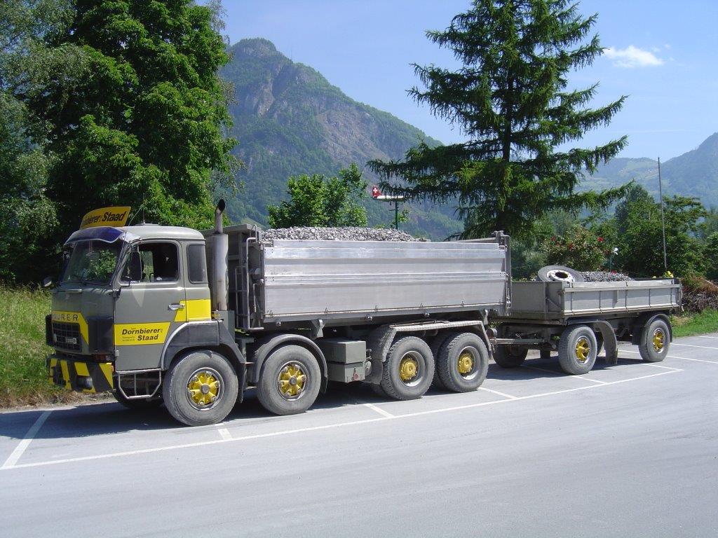

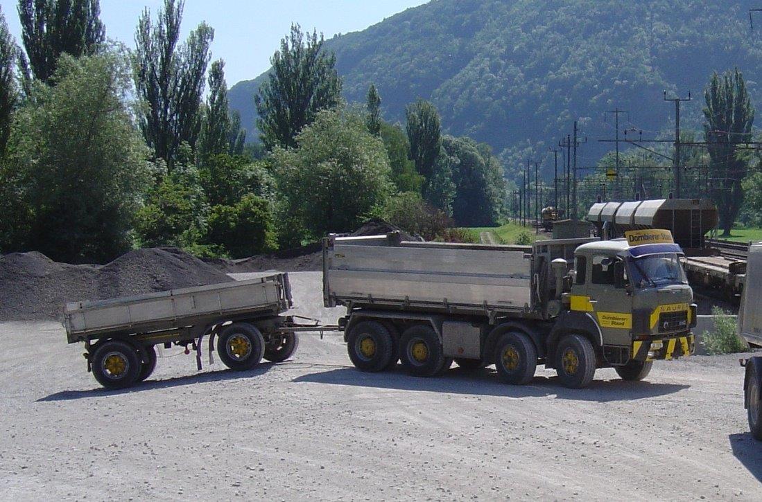

Wir sind ca. 1996 bis 2000 auch ab und zu nach Österreich gefahren, 40 to Gesamtzuggewicht mit dem SAURER und Kippanhänger. Das Leergewicht der Kombination war 16,3 to, also eine gute Nutzlast. Bei Öffnung der 28 to Limite haben dann die Sattelschlepper den Anhängerzug ersetzt.

Dafür dürft ihr ein Reserverad - ohne Ladungssicherung - auf dem Anhänger mitnehmen lol
Nix für ungut prost

Das ist noch vor der Abfahrt, da kam schon noch ein Spanset drüber!
