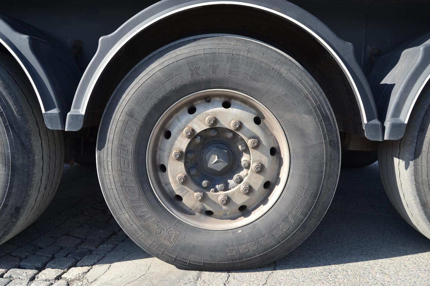

mal wieder eine felge gerissen

kronprinz felge aus 2010 in der anlagefläche innen mit reichlich haarrissen

Zu dem Thema meine Erfahrungen:
Kommunalfuhrpark, also Müllfahrzeuge,Containerabroller usw.
Felgenbruch an der Tagesordnung!
Meine Aufgabe, die Felgenbrüche zu reduzieren.
Als erstes wurden die Auflageflächen (Stern- und Ringauflagen) auf Plan vermessen (was lange nicht alle Neuteile waren!). Dann neue Bolzen und Muttern "in Öl badend" verbaut, Wichtig dabei war, dass alle Planflächen sauber, Lack und Rostfrei waren.
Das Anziehen mit Schlagschrauber gefühlvoll gemacht wurden. Dann auf 600NM mit dem Drehmoment.
Aber jetzt ging es erst richtig los. Nach 2-3 Stunden Fahrt (man denke über die Fahrt von einem Müllfahrzeug in der Stadt nach - nur Stop and Go) wurden die Muttern nocheinmal - im warmen Zustand - nachgezogen. Und siehe da, sie gingen auch nach.
Also nächsten Tag wieder: am Morgen bei kalten Felgen und nach 2-3 Stunden, als die Felgen warm waren wieder. So lange, bis "Ruhe" war.
So hielten die Felgen.
Dazu noch: Leider hatte ich Achsdrücke bei beladenen Fahrzeugen, die über 15 to an der Antriebsachse waren! Und p. a. wurden mind. 3 Garnituren neue Reifen an der Antriebsachse verschlissen - nur um sich der Belastung und Arbeit einer Nabe/Felge vorstellen zu können.
Auch ich habe damals (ca. 1995) mit den Fahrzeugtechnikern gesprochen und andere Befestigungen verlangt. Doch geantwortet haben nur die Kaufleute!
Zu den gerissenen Radbolzen an Aufliegern, die hier gepostet wurden. Die Radbolzen wurden Qualitativ schlechter. Nicht nur ein wenig, sondern viel schlechter. Das Material ist härter und spröder geworden.
Ich kann nicht verstehen, warum man die Radbefestigung nicht umdreht und statt Muttern Schrauben verwendet. Die könnte man bei jedem Radtausch wechseln. Außerdem könnte man die Auflagefläche erhöhen, was bedingt, dass die Felgen dadurch steifer werden müssten.
Als Techniker habe ich gelernt: wenn etwas rissig wird, musst du sehen, an welcher Stelle du Material weg nehmen musst. - Ein Satz, der nicht immer stimmt - siehe bei der europäischen LKW-Radbefestigung.
Ein Neuüberdenken der Radbefestigung steht längst an. Doch dazu müssen die Gut-Redner, die Statistiker und manche Kaufleute, das Feld verlassen.
