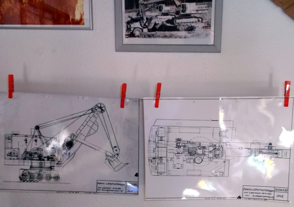

Also beim EN ist die Trommel UNTER der Kette befestigt. Dafür spricht, dass dann die Welle durch die Kette geschützt angebracht ist.
Allerdings sind die Fotos vom EN da auch eindeutig, beim DN2 hier sieht es wirklich so aus, dass die Achse auf Höhe der Kette liegt. Eine Detailaufnahme des DN2 Unterwagens gibt es ja hier: http://www.baumaschinenbilder.de/forum/attachment.php?attachmentid=610535
Interessant ist die kleine Welle, die aus der 3. Achse rausteht. Oberhalb der Kette sind keinerlei Aufnahmen für die Kabeltrommel erkennbar.
Das Menck-Archiv bei der IGhB ist extrem umfangreich und wird derzeit noch erfasst. Erst wenn man die Unterlagen erfasst hat, wird man aus den zig-tausende Microfilme das passende scannen können - wenn Du Glück hast, liegt zum DN2 schon etwas vor, andernfalls wird es noch dauern.
Aber kennst Du die Menck-Bilder der IGhB? Eine Übersicht hier: http://www.ighb.de/index.php?SideID=1045
Und zum Thema DN2, es gab ihn auch ohne Trommel: http://www.ighb.de/index.php?SideID=1073
Ich weiß schon, warum ich mich für ein Modell des EN entschieden hab, Erzberg sei Dank - der Bagger ist richtig gut fotografisch dokumentiert...

Hallo Markus,
wie beim DN2 habe ich auch bei meinem EN-Projekt zwar die seitliche Ansicht vom Löffel gehabt, aber nichts zur Breite gefunden. Bis ich auf entsprechende Fotos gestoßen bin. Auch zum DN2 findet sich was beim Baggerfan: http://www.baggerfan.de/abbrdn2.htm
Der Löffel ist also deutlich im Querformat und nicht quadratisch, wie ich zuerst glaubte. Dieses Format setzt wahrscheinlich den Widerstand des hineinfallenden Materials beim Laden herab. Am besten nimmst Du die Maße, die Du hast und leitest die fehlenden Maße über die Proportionen her, die Du auf den Bildern findest. Dann passen die Maße in der Regel soweit, dass es beim fertigen Modell einfach stimmig aussieht.
| Zitat: |
Original von Das Modell
Die Tatsache des Leonard Ward hat aber mit der Trommel doch nichts zu tun? Da geht's doch nur um die Umformung des Stroms? |
Ja, das stimmt - aber der Leonard-Antrieb hat was damit zu tun, das jener DN eben nach DN2 ausschaut: Die Regelungstechnik des WL-Antriebs hat eine große Bauhöhe und der DN auf den IGhB-Fotos hat daher diese Dacherhöhung, die ihn als DN2 erscheinen lässt.
Die "Kriegskinder" DN und EN hatten Drehstrom-Motoren, das ist eine kompakte Lösung mit Trafo und Kontrollerschrank, man sparte das rare Kupfer und hielt die Kosten niedrig. Diese Bagger hatten einen recht flachen Oberwagen mit kleinem Lüfteraufbau. Der Nachteil lag im höheren Stromverbrauch durch die Regelwiderstände und der Baggerführer musste damit leben, die Motoren nur stufenweise regeln zu können. Dieser Drehstromantrieb war die Standardlösung für die Elektrobagger bei Menck, auch wenn auf Kundenwunsch seit den 20ern immer mal wieder Leonard-Bagger gebaut wurden.
Das Volumen der Leonard-Steurung ist schon beachtlich und man erahnt, das diese Lösung deutlich teurer gewesen sein muss. Aber die 12 Sekunden Spielzeit, mit denen der DN2 glänzte, kamen ja auch nicht von ungefähr...
