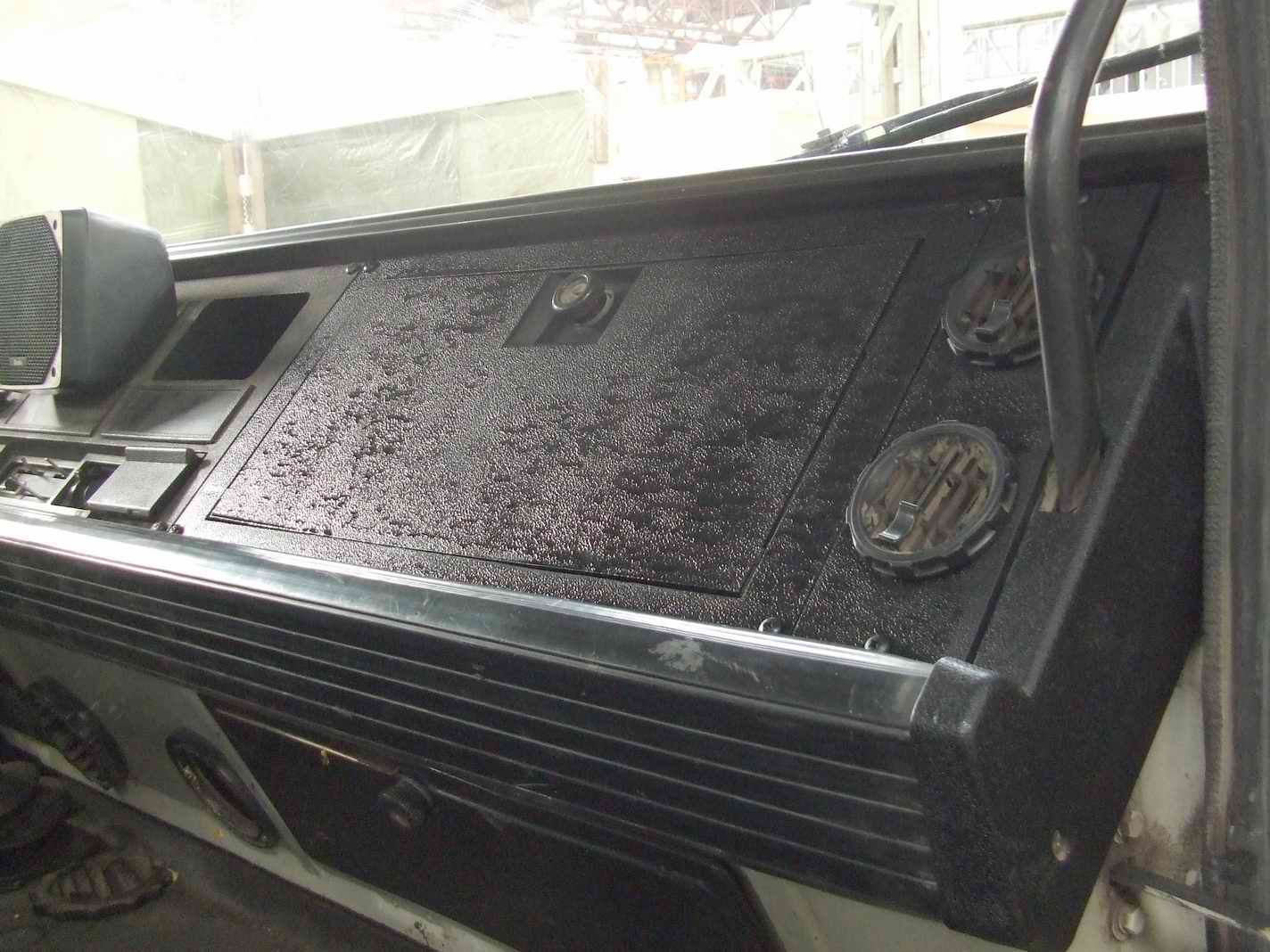

Aus meinem Schlachtführerhaus habe ich die Gummileiste für das Armaturenbrett ausgebaut , gereinigt und in den Magirus wieder eingebaut. Bei der Gelegenheit das Armaturenbrett und den Deckel vom Handschuhfach schön saubergemacht und geschwärzt, sieht schon gut aus. Das Schloß vom Handschufach gleich mitgetauscht, war kaputt.

Sehr schöne Bilder, Hartmut !!
saubere Arbeit - freue mich auf weitere Restaurationsberichte

sehe ich da etwa einen Lautsprecher ? meinst, du das macht Sinn mit einem Radio ? Pfeifen
spreche da aus Erfahrung mit meinem 90M7......zuviel Geboller... aber vll. läuft der 6 Zylinder ja etwas sanfter.... großes Grinsen

Hallo Jürgen,
am Mittelteil des Armaturenbrettes habe ich noch nichts gemacht. Das Radio und der Lautsprecher stammen vom Vorbesitzer und werden noch ausgebaut. Es sind auch noch der Schalter und die Funktion der Scheibenwischer und der Scheibenwaschanlage zu reparieren, das kommt noch.
