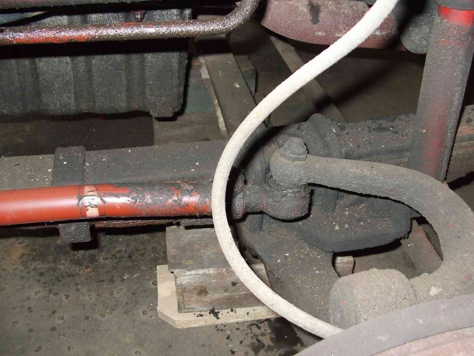

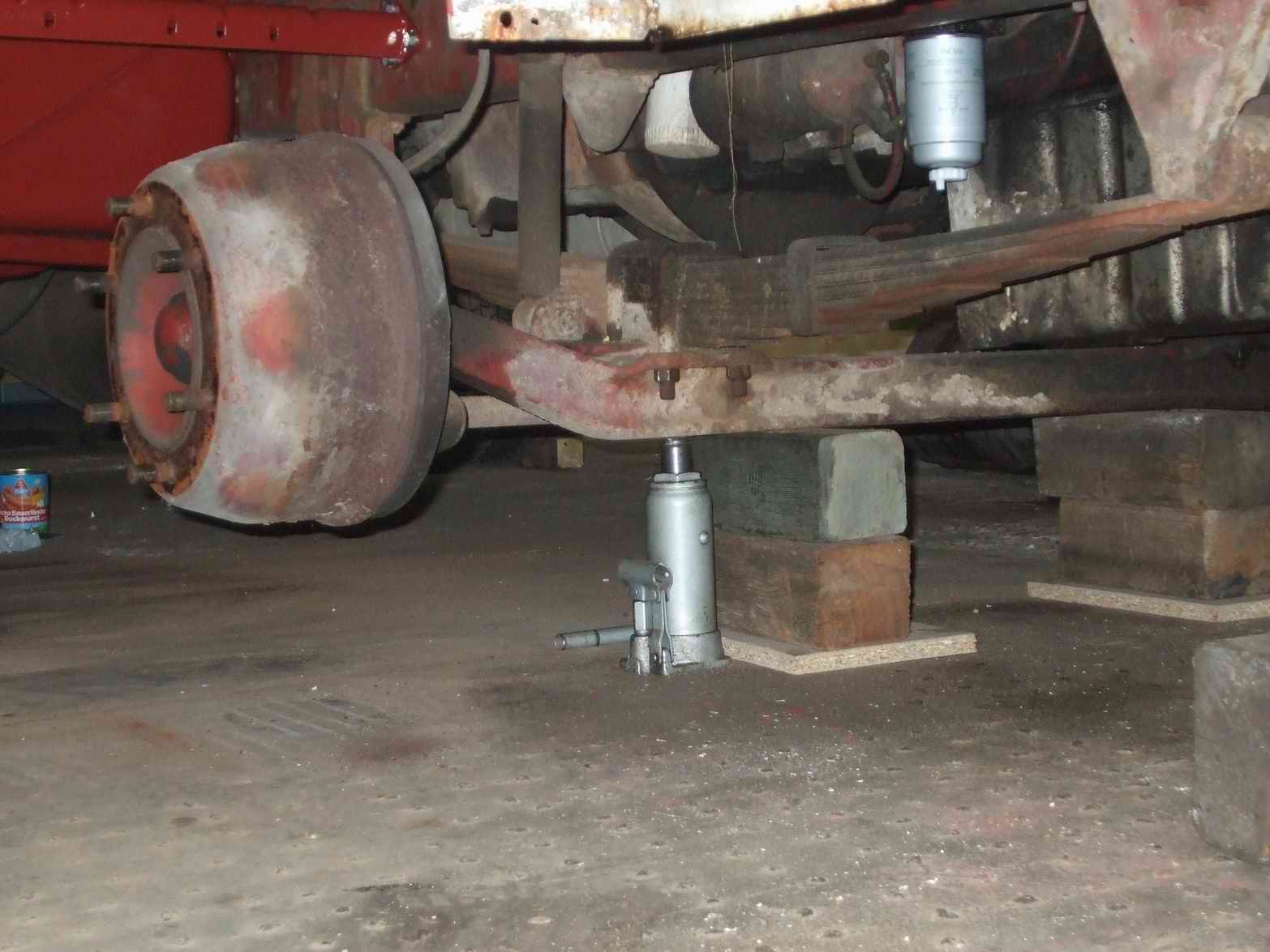

Bin gerade dabei, das Ausbauen der Blattfedern vorzubereiten. Das Auto ist arbeitsgerecht unter dem Rahmen aufgebockt, die Blattfedern sind vollkommen entlastet, die Augenbolzen sind schon lose. Die Federbriden habe ich schon vorher mal der Reihe nach vorgelöst und wieder angezogen, damit sie im aufgebockten Zustand leichter abzubauen sind.
Das Auto hängt vorne leicht nach links. Ich habe bereits mit einem Fachmann für Blattfedern gesprochen, der wird mir das wieder richten.

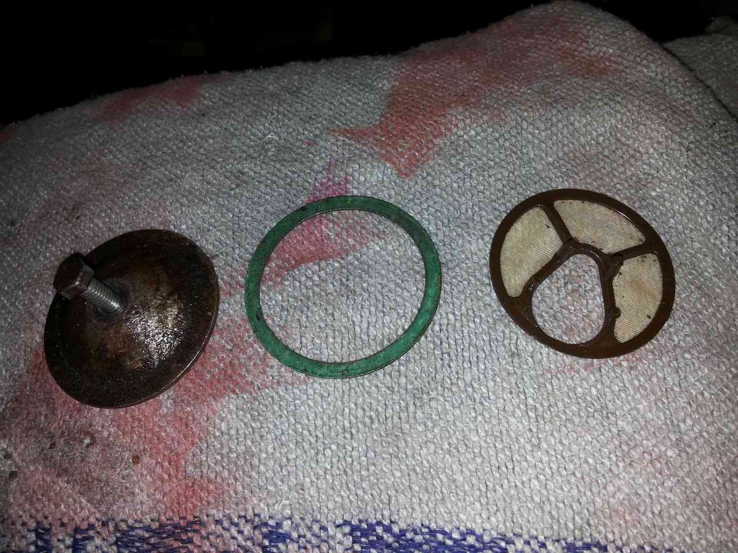

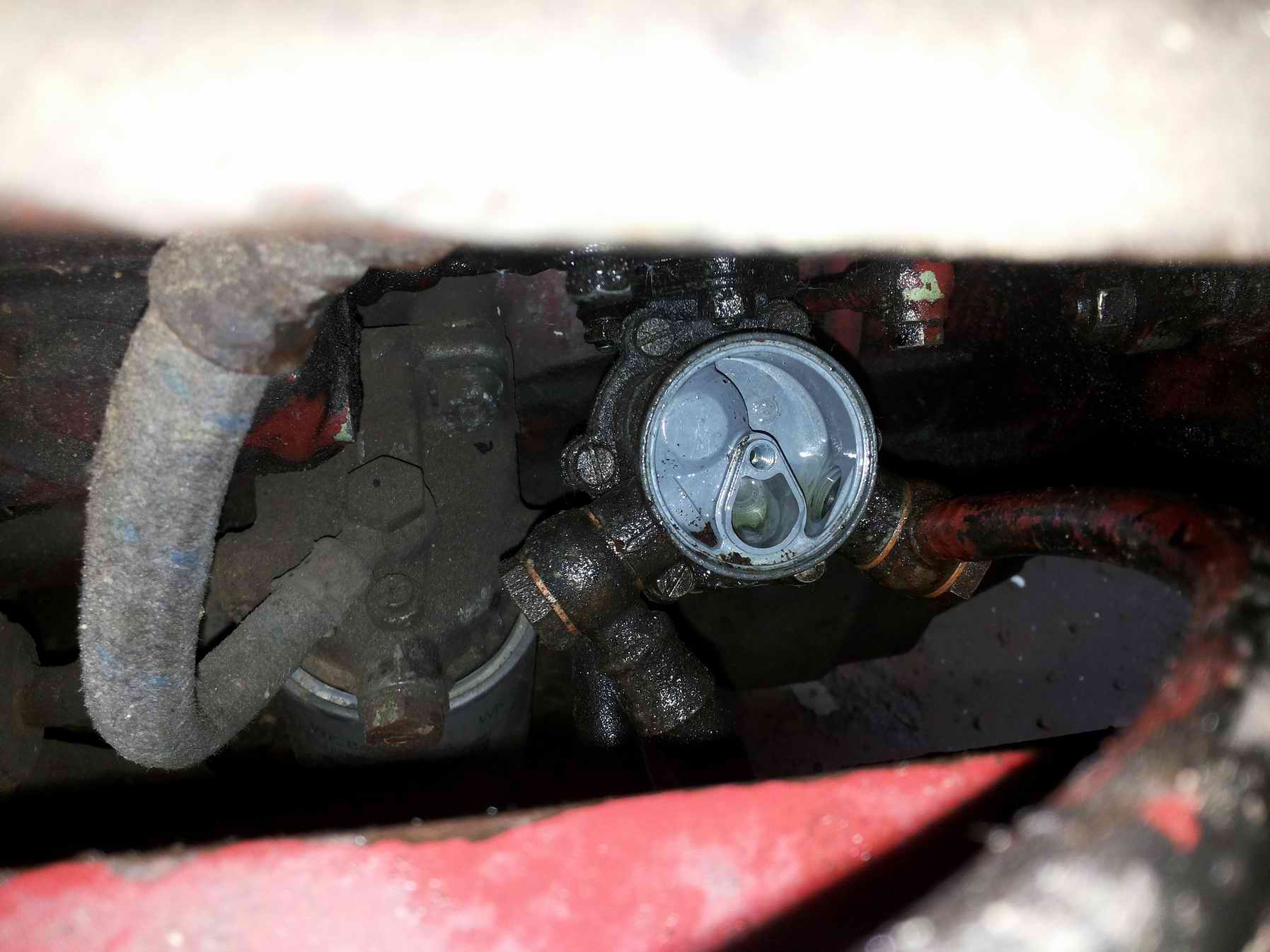

Wie man sieht, ist der Tank fertig, bei der Gelegenheit habe ich auch sofort das Dieselsieb gereinigt und den Filter Mann WK 842 ersetzt. Alles entlüftet, Motor gestartet, läuft wieder. Somit ist die Sache Kraftstoff nun schon mal erledigt.
Die beiden Dichtkappen der Lenkstange sind auch noch zu machen, das kommt demnächst.

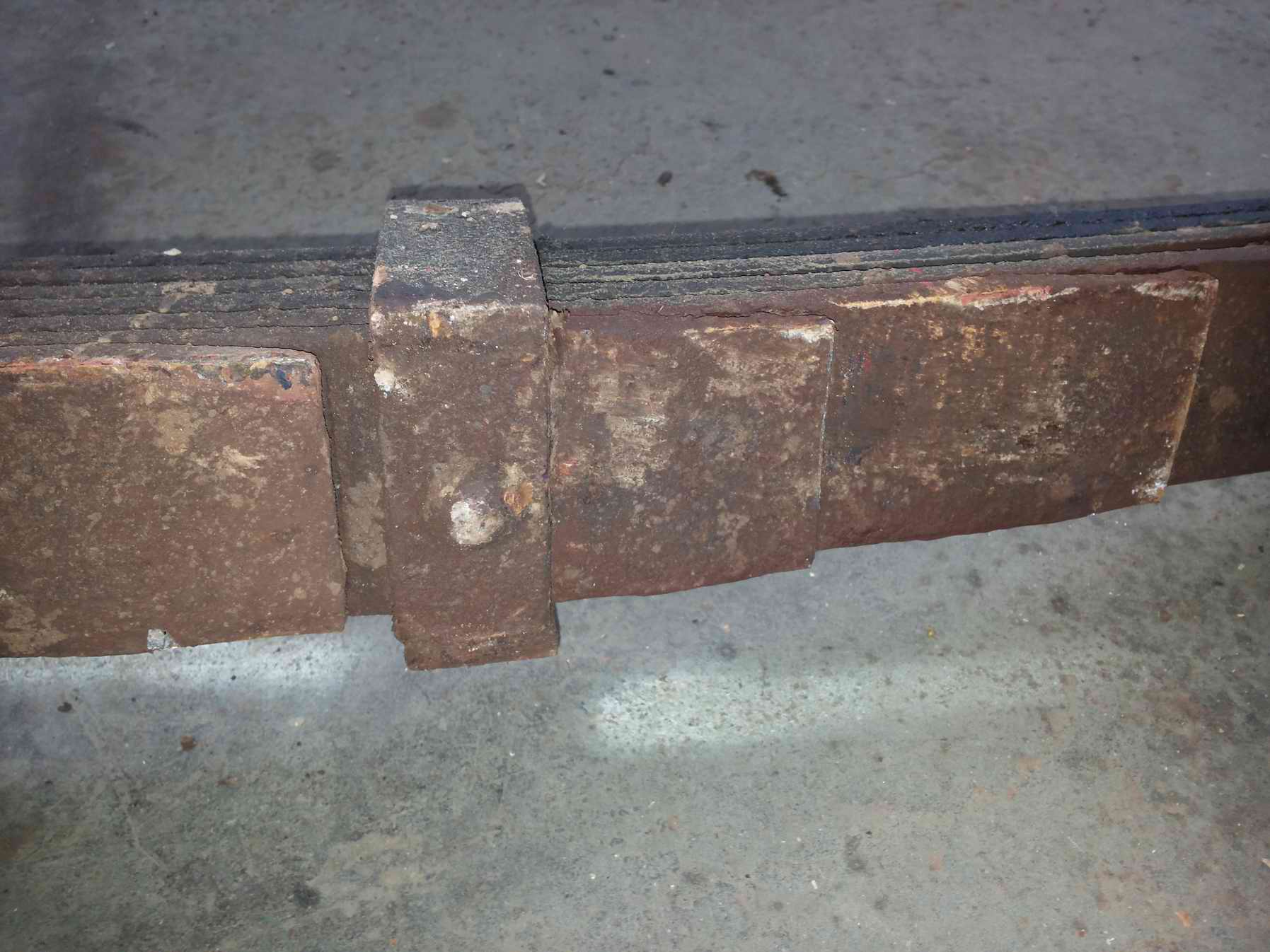

Hab mich nun mal an die Blattfedern begeben. Die Briden zu lösen war kein Problem, da hat mein Schlagschrauber gute Dienste geleistet. Da ich nicht wußte, ob die Federn zur Achse fixiert sind, habe ich vor dem Ausbau alles vermessen. War aber nicht nötig, der Herzbolzen geht bis in den Achskörper. Somit gibt´s nur eine Lage der Teile zueinander.
Die Augenbolzen gingen recht leicht raus, ich hatte sie in der Woche schon gut eingesprüht. Einer der Bolzen ist ziemlich hinüber.

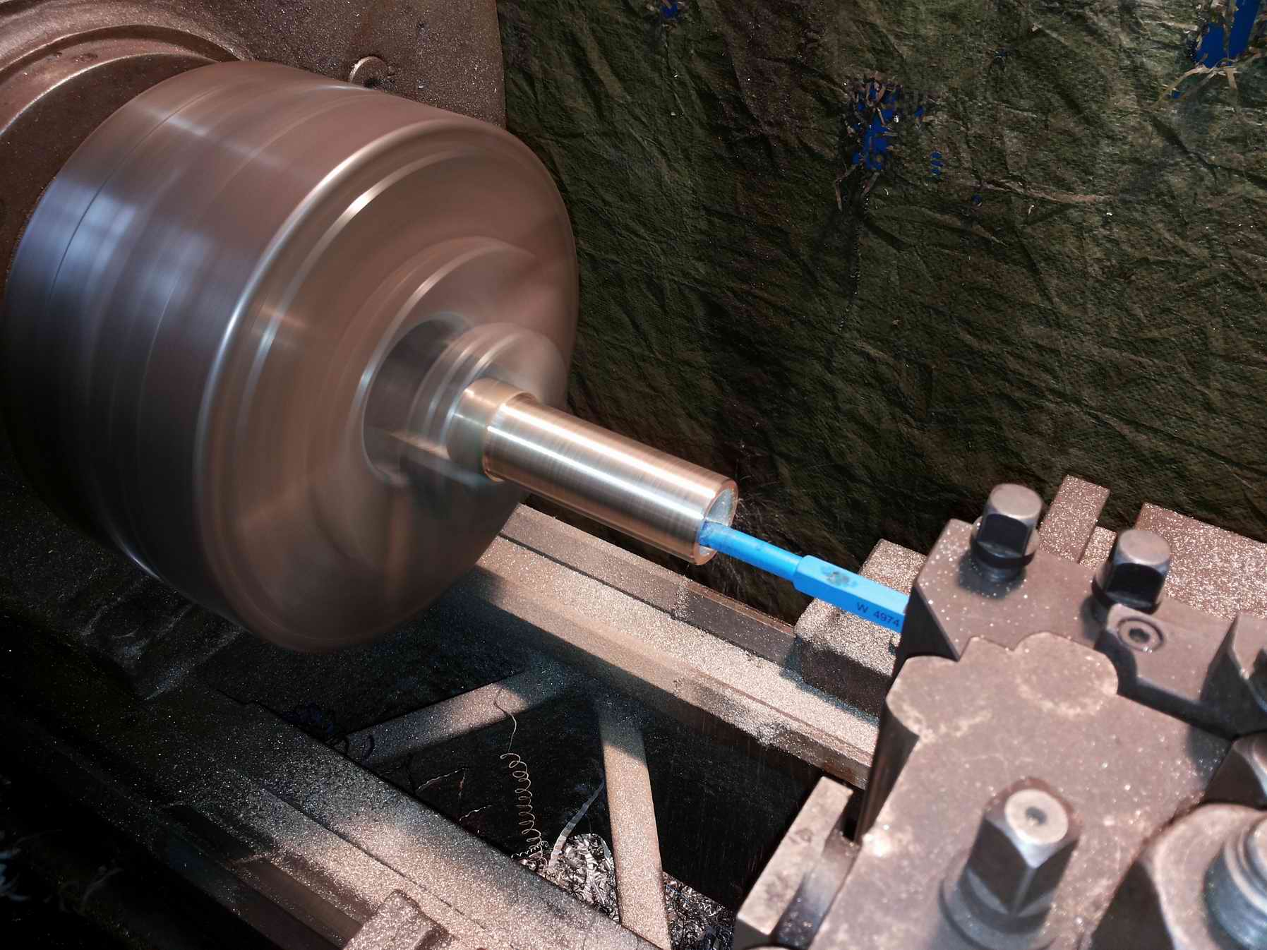

Muß mich mal beim Iveco-Truckservice meines Vertrauens erkundigen, ob es die noch gibt. Wenn nicht, muß ich den selber machen. Werkstoff analysieren, Härte prüfen, selber drehen und dann härten lassen, kein Problem.
Die Lager für die Bolzen müssen beide neu, eines ist total ausgeschlagen. Kann ich auch selber machen, Lagerbronze habe ich noch da.

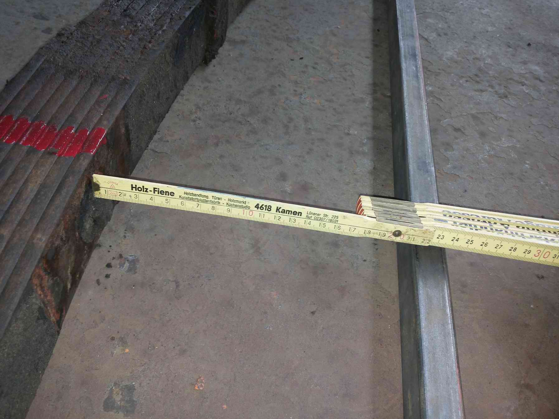

Habe dann mal die Sprengung der Federn vermessen, die linke ( da hängt der Magirus ) hat 10 mm weniger als die rechte. Das trägt zumindest zum schiefen Eindruck bei, mal schauen was ich mache.

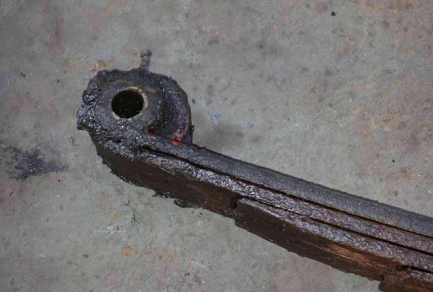

Habe dann heute schon mal 1 Feder gereinigt, die war so verschmoddert, daß man keine Federbleche mehr gesehen hat. Habe auch direkt die Federklammer wieder geschweißt, die Nähte waren eingerissen. Bin bis zum Grundieren gekommen.
Bei der Gelegenheit habe ich feststellen müssen, daß wahrscheinlich auch die Stoßdämpfer nicht mehr die besten sind. Aber da gehe ich erst dran, wenn die Federn wieder drin sind, dann kann ich die Dämpfer besser losschrauben.
Habe für Euch ein paar Bilder gemacht.
Tschau, Hartmut

Habe mich Anfang der Woche mal wegen dem Augenbolzen der Blattfeder zum Iveco-Service begeben, der Bolzen ist noch lieferbar. Kostet allerdings 65 Euro, habe trotzdem 1 Stück bestellt. Müßte Mitte dieser Woche da sein.
In der Zwischenzeit habe ich auch das Bronzelager aus dem Federauge ausgetrieben, Durchmesser außen von 28,05 bis 28,42 mm
Wie soll man da eine vernünftige Passung herstellen ? Ich mußte daher das Federauge erstmal rund bekommen. Ich habe das mit Messen und einem abgedrehten Rohr mit Tuschierpaste erreicht. Immer da, wo die Paste übertragen wurde, habe ich etwas weggeschliffen. Dann ein neues Stück Rohr nochmal 0,08 mm größer gelassen und wieder angepaßt. Nach 10 Minuten war das Loch halbwegs rund.
Die neue Bronzebüchse hat 0,15 mm Übermaß zum Federauge, die ließ sich dann gut eintreiben. Der Bolzen hat 22,0 mm Durchmesser , die Bohrung in der Büchse ist nun 22,12 mm. Paßt gut. Wie haben wir das noch gelernt : Passungen an Nutzfahrzeugen und Baumaschinen sind Wurfpassungen
Konnte heute dann noch eine Feder lackieren, die Unterseite kommt morgen dran. Die zweite Feder ist auch schon mit neuer Buchse versehen, da war die Bohrung besser, ich mußte nichts ausschleifen. Die wird auch morgen lackiert.
