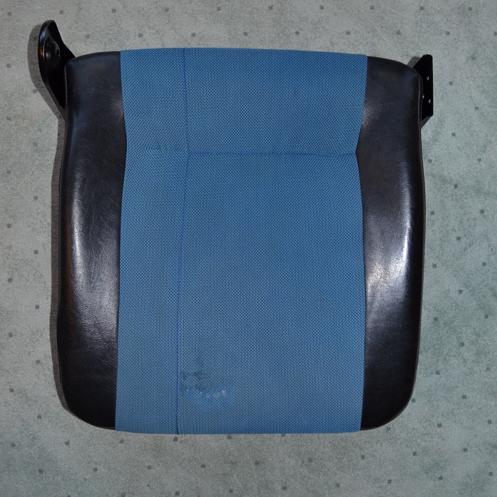

Da zur Kontrolle des Führerhausbodens die Sitze so und so ausgebaut werden mußten habe die Sitze
für deren Aufarbeitung mit nach Hause genommen.
Wie auf dem Bild des Sitz-Unterteil des Fahrersitzes zu sehen ist, war der Sitz mehr als fertig und die Beifahrersitzbank
war ziemlich verdreckt.
Zuerst hatte ich den Fahrersitz auseinander genommen und das Sitzkissen entsorgt und auch die
Beifahrersitzbank zum reinigen auseinander geschraubt.
Die Rücklehnen und das Beifahrer-Sitzkissen wurden in der Badewanne von meiner Frau und mir geschruppt,
zuvor hatte ich diese aber mit Druckluft aus geblasen, was kam da ein Dreck heraus. Die Farbspritzer und
Schmier wurden dann mit einer Mischung aus Wasser, Priel und Isopr. entfernt.
Die Stahlrohrteile der Beifahrersitzbank und das Gestell vom Fahrersitz wurden ebenfalls gesäubert,
teilweise Roststellen entfernt, angeschliffen und lackiert.
Im Anhang befinden sich die Bilder von dem total kaputten Sitzunterteil des Fahrersitzes, dem verschmutzte
Untergestell sowie dem aufgearbeiteten
Untergestell und ein Bild nach der Schrupp Aktion der Rücklehne der Beifahrersitzbank.
Weiters zu den Sitzen folgt demnächst.

reichi
Dabei seit: 29.06.2011
Name: Reichholf Mario Herkunft: Pinzgau / Salzburg
Zitat: "Die Rücklehnen und das Beifahrer-Sitzkissen wurden in der Badewanne von meiner Frau und mir geschruppt"
hoffe es ist bei den sitzkissen geblieben
nein, im ernst:
das gestell sieht sehr gut aus. und auch der polsterstoff kann sich wieder sehen lassen.
22.08.2016 14:41 |
