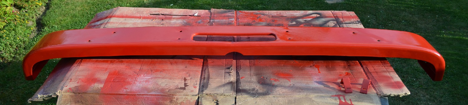

     | sehr schön, sehr schön.
 kann sich sehen lasen. und der fleck stört nicht.

     | freud mich das es dir gefällt reichi.
