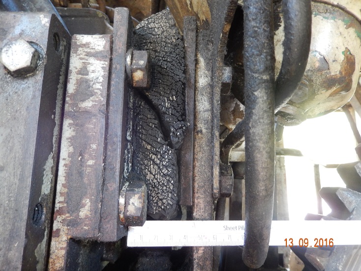

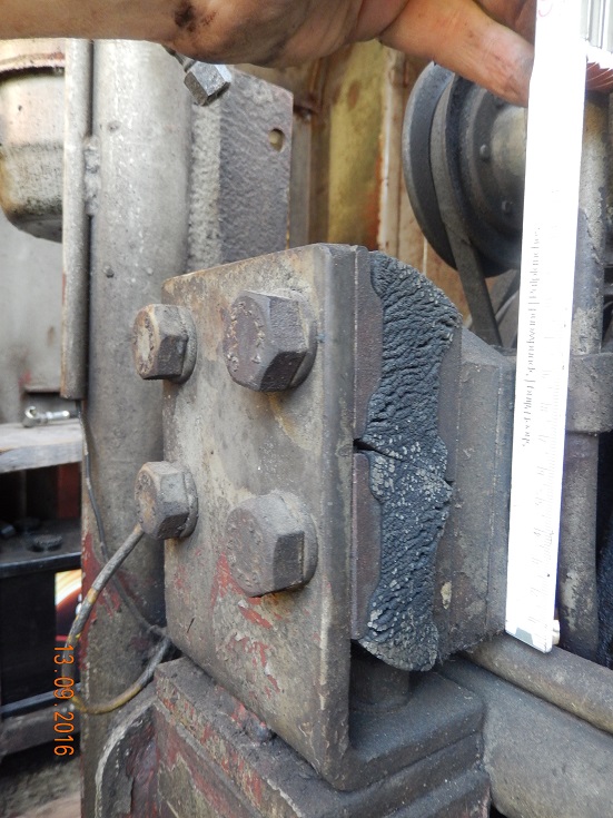

sucht mal im Internet unter Megi-lager
Gruß Bernd

Hallo Bernd,

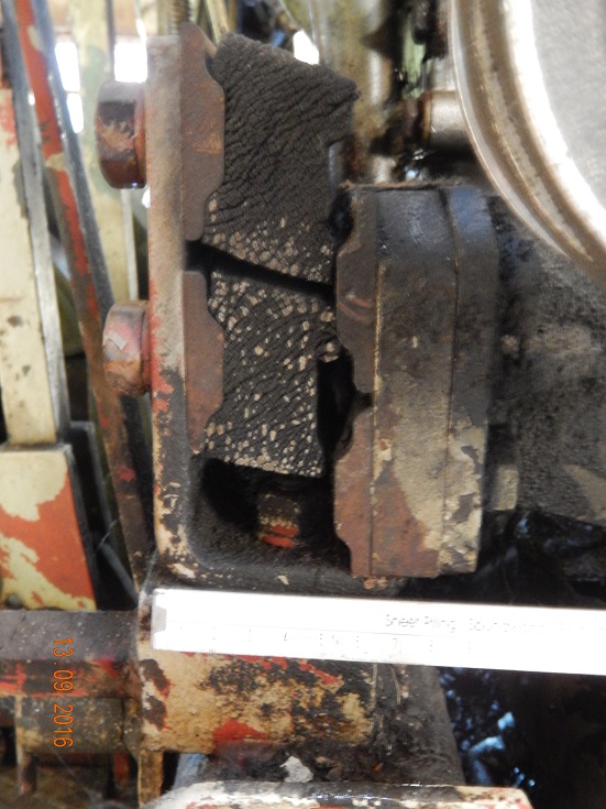

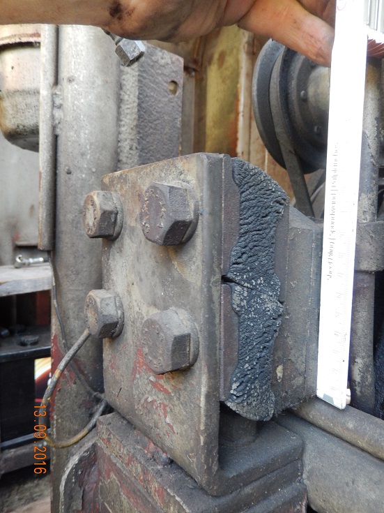

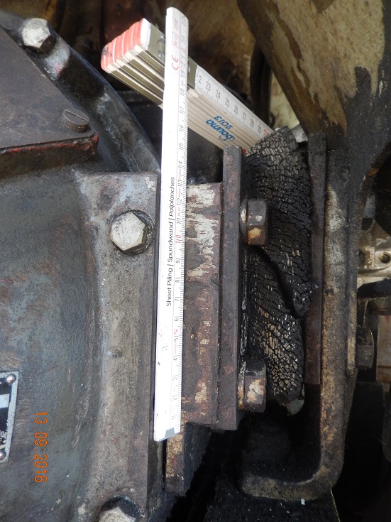

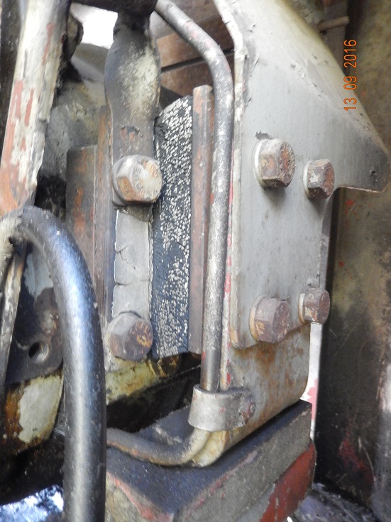

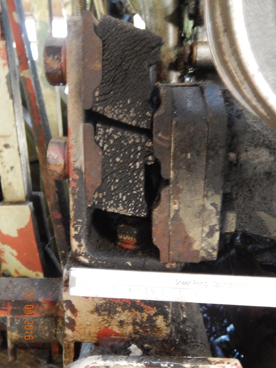

danke für den Tip ! Werde da mal anfragen.
Anbei die Bilder der 4 Schwingelemente ,Lage jeweils vom Gegengewicht aus gesehen
SW_01 und SW_02 rechts vorne
SW_03 rechts hinten
SW_04 links hinten
SW_06 links vorne
Ich bin für weitere Tips und Hinweise dankbar.
Christian

Da sind sie: Megi
Die Löcher musst du bei den Teilen selber bohren. Gibts im technischen Handel zu kaufen.
VG Bert
