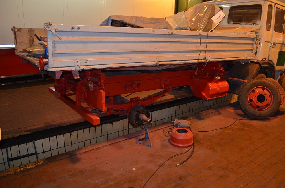

Nach weiterer Suche habe ich dann wiederum mit Hilfe einen 90 M 7FL
gefunden der ausgeschlachtet wurde.
Bei diesem Wagen habe ich mich dann mit einigen Teilen
eindecken können die es auf dem Markt kaum noch gibt.
Obwohl der Wagen noch ganz gut im Schuß war und einer der noch
wenigen erhaltenen mit kurzer Pritsche war wurde dieser zerlegt.
Ohne den hätte ich bei einigen Teile echte Probleme gehabt.
Zumindest konnte ich auch einen der fehlenden Original Blinker sichern.

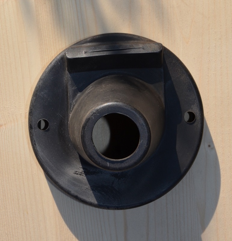

Aber leider war die Staubmanschette auch bei dem Federspeicher defekt,
obwohl der Federspeicher noch Top war.
Wieder alle möglichen IVECO Vertretungen kontaktiert mit dem
Ergebnis gibt es nicht mehr einzeln.
Wenn jetzt nicht ein guter Geist doch noch irgendwo einen gefunden
hätte würde ich immer noch suchen.
So kann ich jetzt endlich die Hinterachse fertig machen.
Im Anhang mal 2 Bilder vom in Schlachtung befindlichen 90 M 7 FL
und meiner neuen Staubmanschette.
