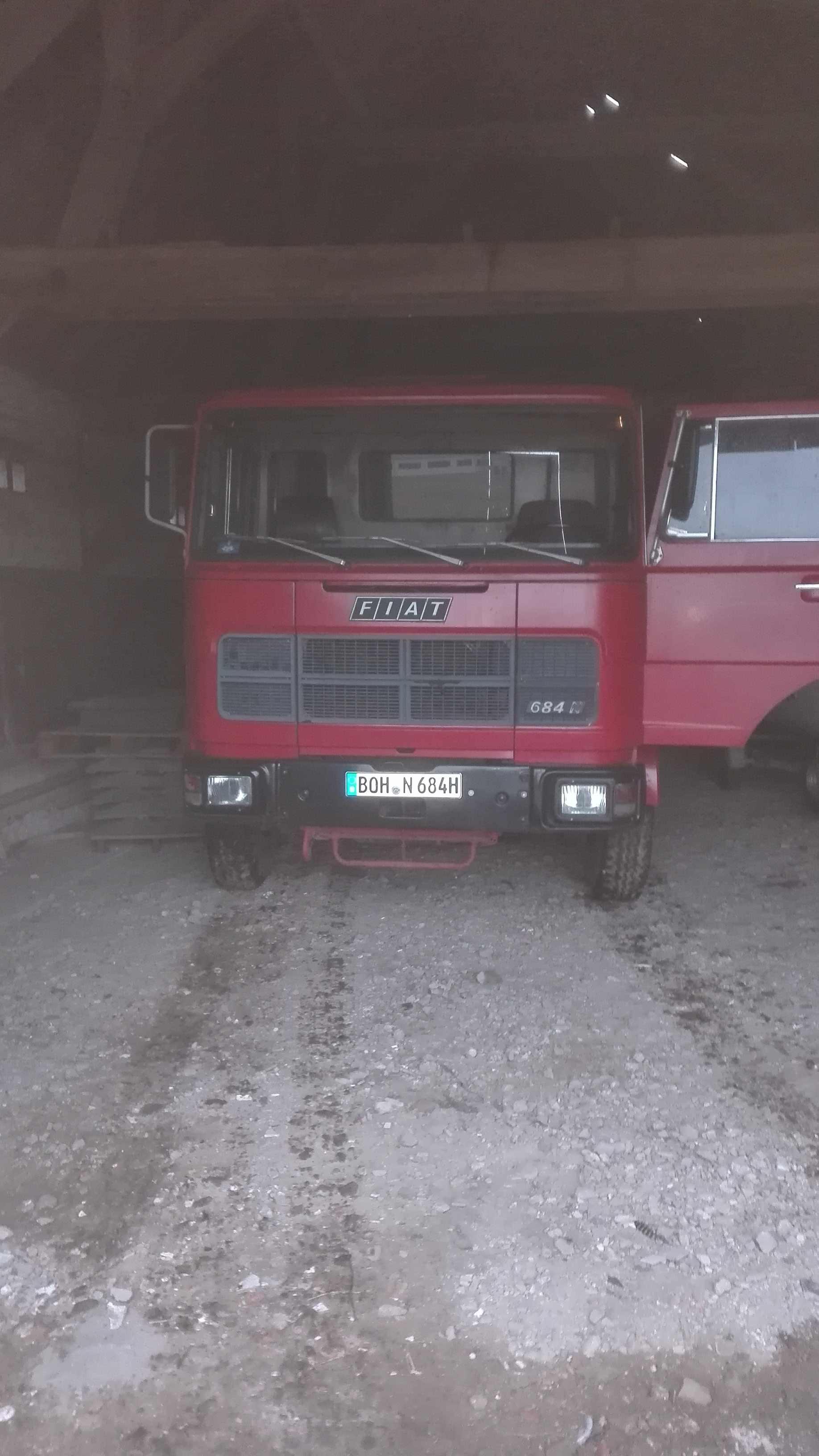

04.01.2018 16:32 |
MAN F8 Fan
Dabei seit: 23.10.2009
Name: Daniel Herkunft: Lahn Dill Kreis
Super Fahrzeug.
Meine Halle ist auch nicht besser; Schrauberarbeiten sind kaum möglich, da mein Mietkollege viel sammelt und hinstellt. Aber der preis geht noch.
Ich finde deinen Fiat schön.
Was das Schalten angeht: Vielleicht ist das Schaltgestänge ausgeleiert, war jedenfalls bei meinem ersten fehlgeschlagenen Oldtimerprojekt MAN F7.
Oder es könnte auch am Getriebe liegen.
Bei meinem Iveco ist das ZF Getriebe synchronisiert. Bei deinem auch ?
Dann könnten es die Synchronringe vielleicht sein.
Sind jetzt nur Andeutungen, ich wüßte sonst nichts.
Gruß Daniel
04.01.2018 20:32 |
Gummi
Dabei seit: 10.02.2014
Name: Rottensteiner Herkunft: Austria Kärnten
Alter: 72
Hallo Marc
Der Tipp mit dem Schalt Gestänge ist sicher Gut , Denn die Einstellung und Die Gelenke mit den Gummi s alle kontrollieren vielleicht Erneuern .
Da der schöne rote Fiat wahrscheinlich lange Standzeiten hatte ,(Vor einer Getriebe Reparatur-Tausch ) Das Getriebe ÖL Erneuern , Das ÖL Unbedingt auf Metall Teile usw, genau Kontrollieren . Oder es war gefrorenes Kondenswasser im Gehäuse . Viel Glück bei der Fehler suche.
Gruß Gummi
05.01.2018 10:40 |
rip
Dabei seit: 24.02.2015
Name: Marc Herkunft: Bocholt
danke für Eure Tipps. Wie gesagt - wenn das Wetter es zulässt, werde ich mal anfangen.
@Daniel
Mit der Halle ist wirklich besser als nichts! Bin echt froh, daß der Oldie ein Dach über dem Dach hat und das zu einen guten Preis. Das Schaltgestänge schein wirklich ausgenudelt zu sein. Der 4. Gang ist rechts vorne - das falle ich bald vom Sessel wenn ich den einlege....
Spaß bei Seite - das werde ich mal kontrollieren beim Ausbau. Ach ja - das Getriebe ist synchronisiert. Synchronringe habe ich auch schon gedacht - obwohl ich da nicht so die Ahnung habe.
Was ist mit deinem MAN F7 passiert? Wieso ist dieses Projekt fehlgeschlagen?
@Gummi
Ich werde mal die ganze Mechanik des Schaltgestänges kontrollieren. Wahrscheinlich ist da einges ausgeleiert. Der Fiat ist bis zum Schluß noch des öfteren vom Vorbesitzer bewegt worden. Also lange Standzeiten gab es wohl nicht. Ein Flüssigkeitstausch steht im Frühjahr auch noch an. Ich werde dann auf Späne im Öl achten.
