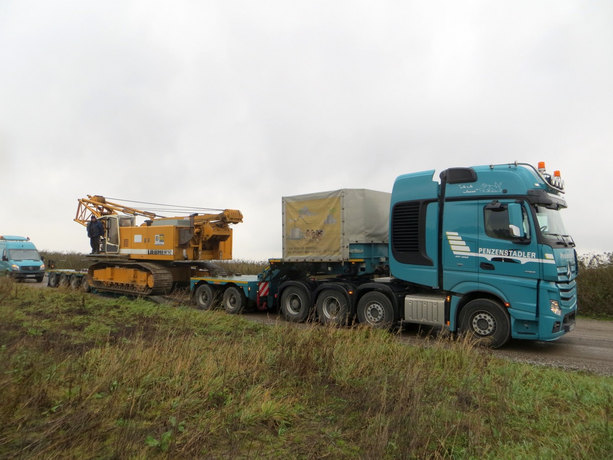

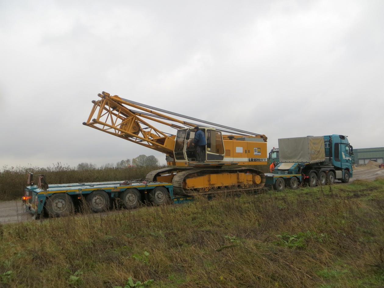

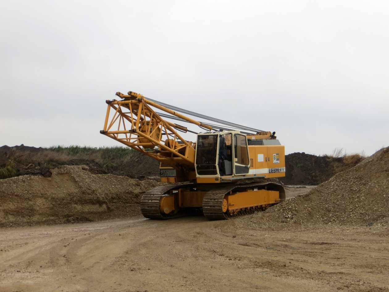

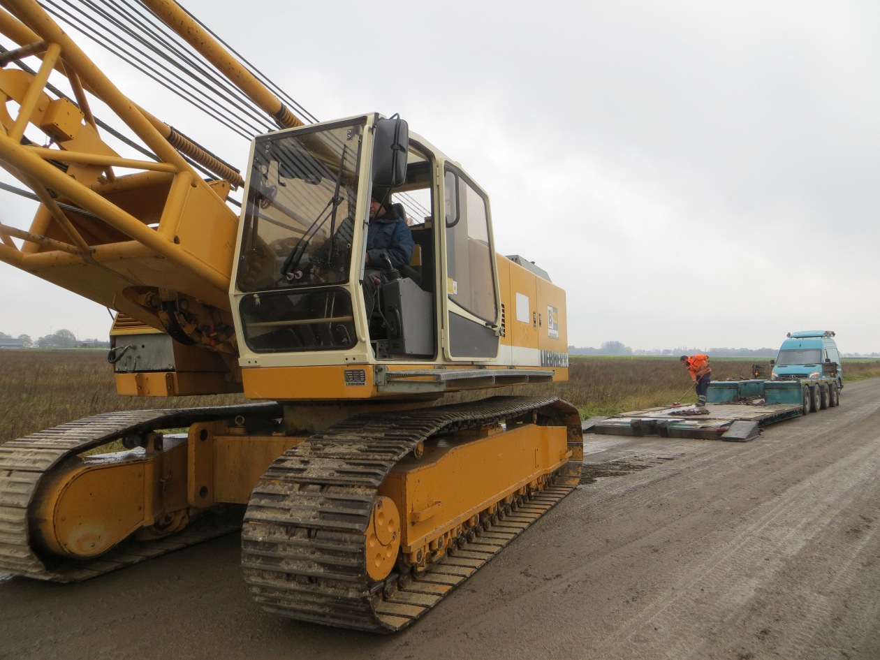

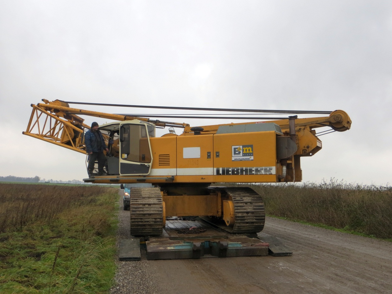

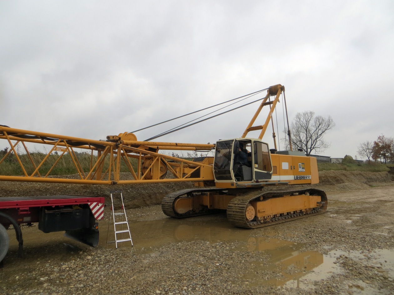

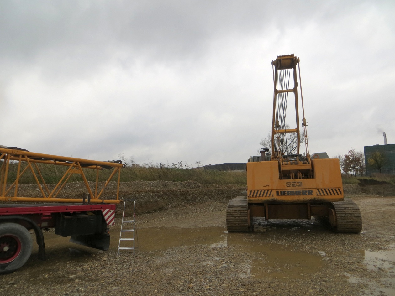

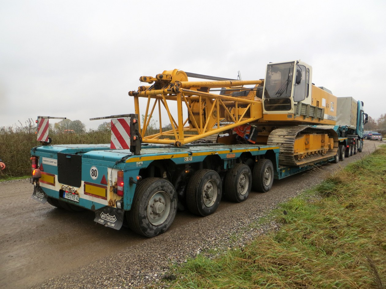

Am Montag in der Früh wurde der Beutelhauser 853 wieder in den Landkreis Erding umgesetzt. Gefahren hat ihn der Penzenstadler... der Dirk hat mit dem Tele den Ausleger gefahren und den Ballast und die Schleppschaufel hat der schöne Allrad Actros Tiefladerzug vom Brandl gefahren! daumen
Weil wir das ja schon viel zu lange nicht mehr hatten, gab es am Montag ein bekanntes Wetterphänomen... das sogenannte "GRAN-Wetter"... Es hat geschüttet wie die Seuche und die erste Jacke war schon durchnässt, da war der Bagger in München gerade mal auf dem Tieflader droben gestanden... Abgelehnt
Ich glaub so gegen 10.30 Uhr war der Penzenstadler dann in der Grube... Trotz aller Wettertechnischen Widrigkeiten haben Andi und ich uns rangehalten, so war der Bagger bis zum späten Nachmittag fertig aufgebaut und hat den ersten Kies aus dem Wasser geholt. jo
Mit meinen Ausführungen werde ich mich diesmal recht kurz halten, hatte auch nicht viel Zeit und Muße Fotos zu machen... dafür hab ich noch was anderes in der Hinterhand, des ich euch dann hier in den nächsten Tagen zeigen werde. Zunge raus
Also, los gehts!
Tieflader ab, Ketten lösen, Motor an, Ausleger hoch, runter vom Tieflader und rein in die Grube....

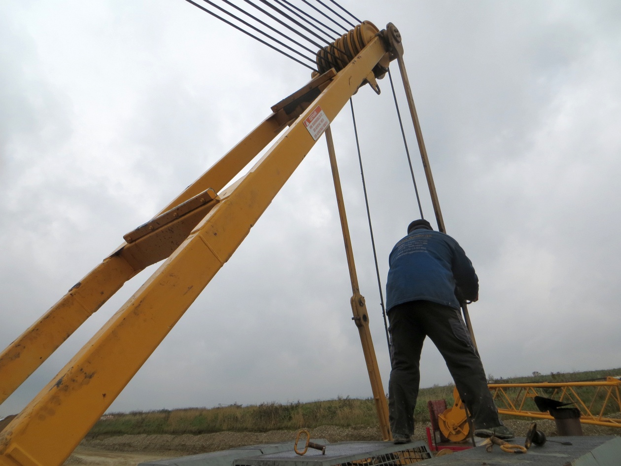

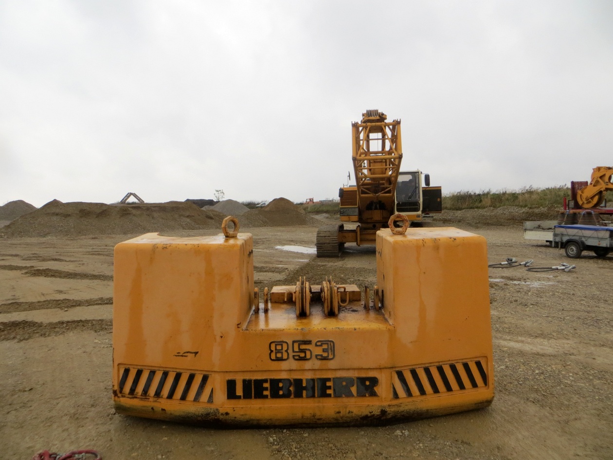

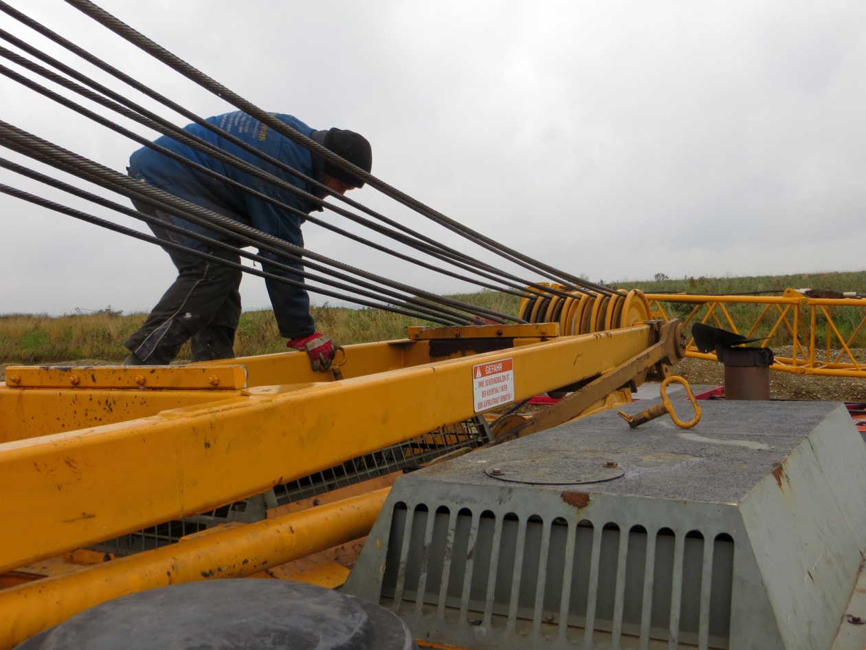

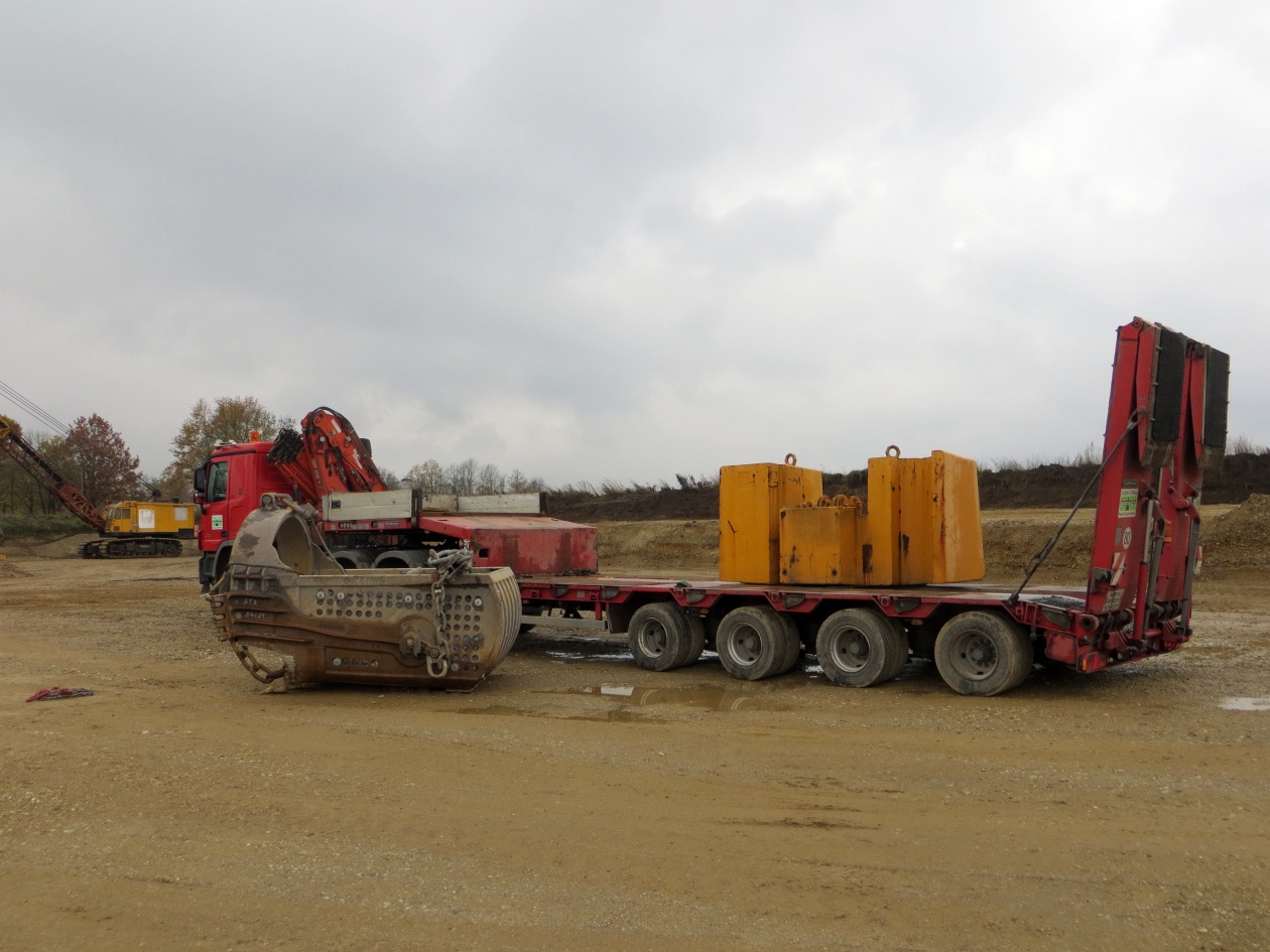

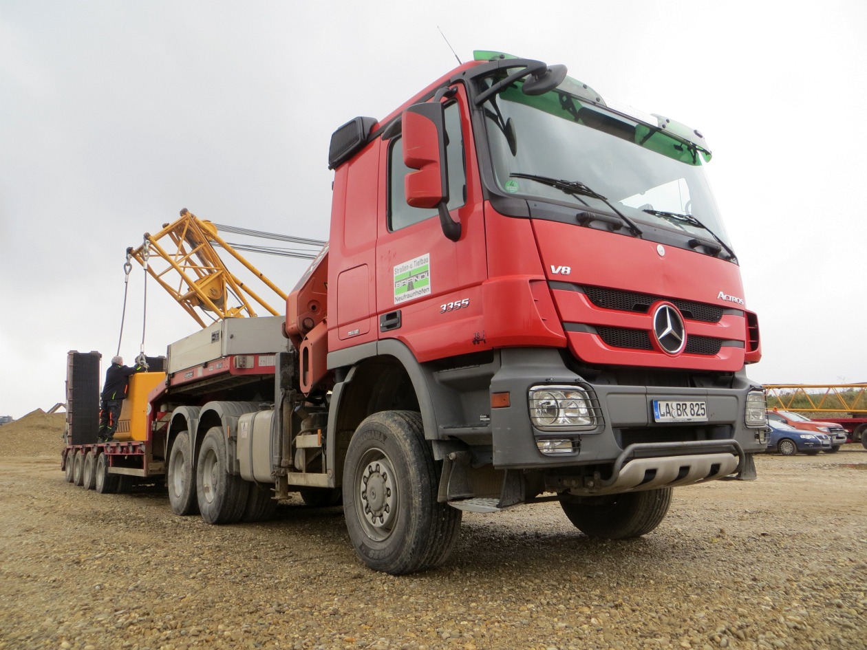

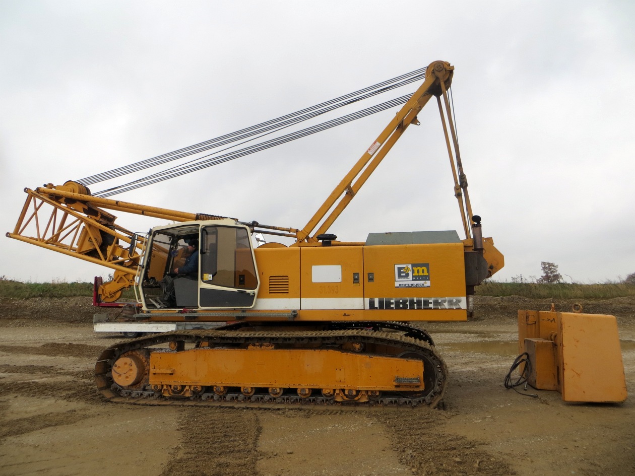

Nachdem der Brandl Tieflader möglichst bald weiter musste, richteten wir als erstes den A-Bock auf und hoben anschließend den Ballast vom Tieflader.... Des ganze geht bei den beiden HS853 echt zügig von statten, die beiden benötigten Seile hat sich Andi extra anfertigen lassen. Damit wird der Ballast unten am Auslegeranlenkstück angehängt, welches ohne weiteres in der Lage ist die 22 Tonnen wegzuheben... Dabei ist es Immer wieder interessant zu sehen, wie weit so ein Tieflader doch ausfedert, wenn er zügig entlastet wird....

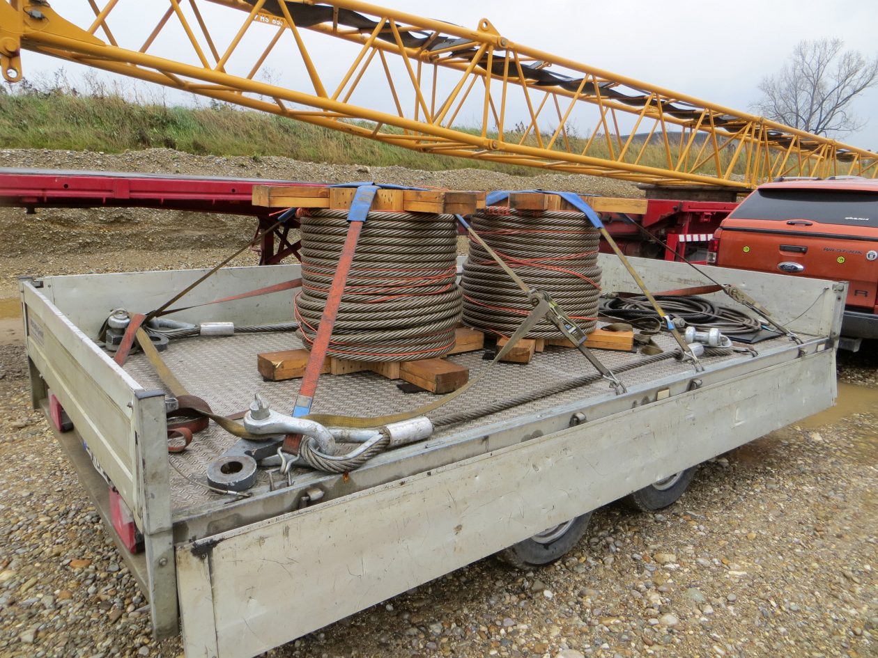

Auf dem Anhänger befanden sich ausßerdem noch 2 Haspeln mit einem neuen Schlepp und einem Hubseil in 34mm Ausführung...

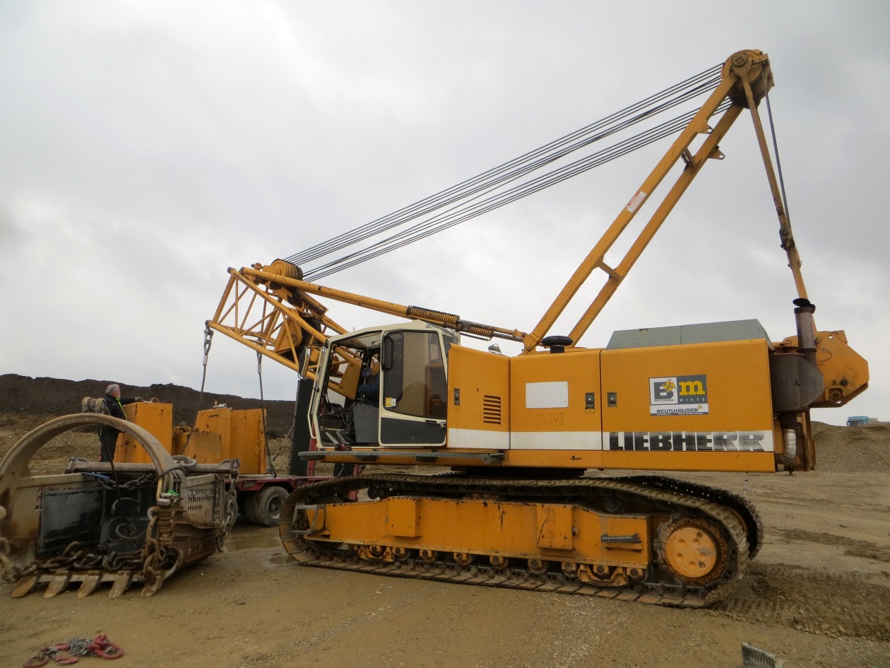

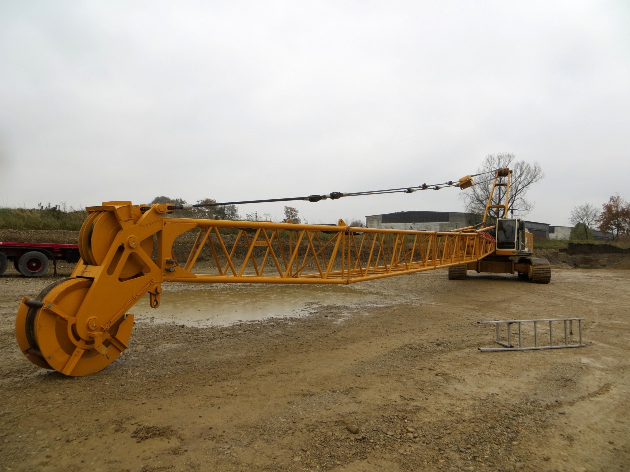

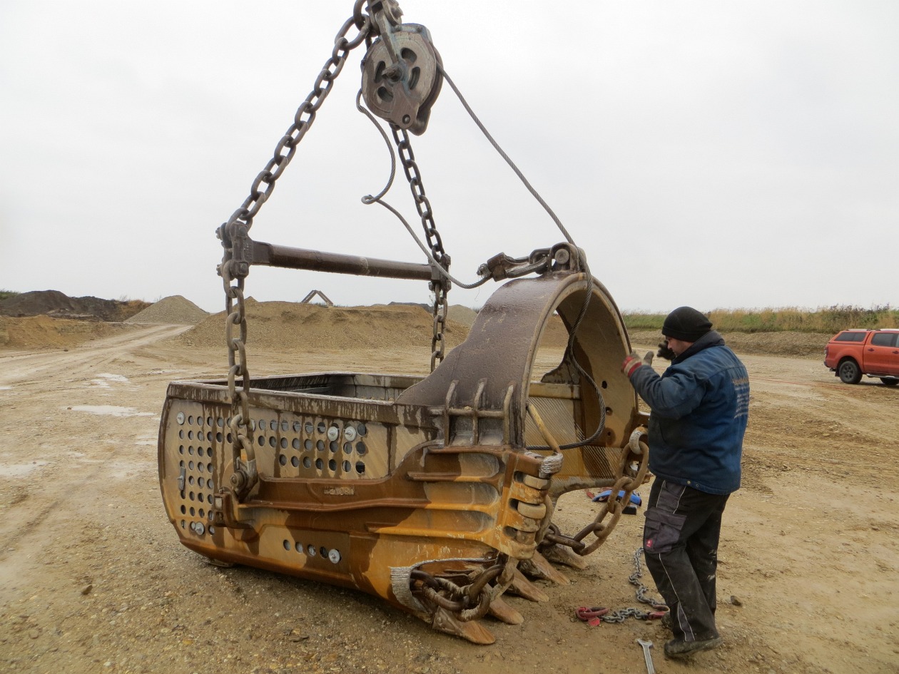

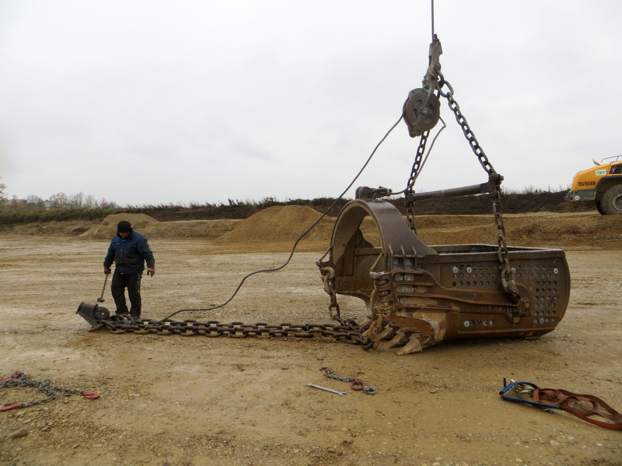

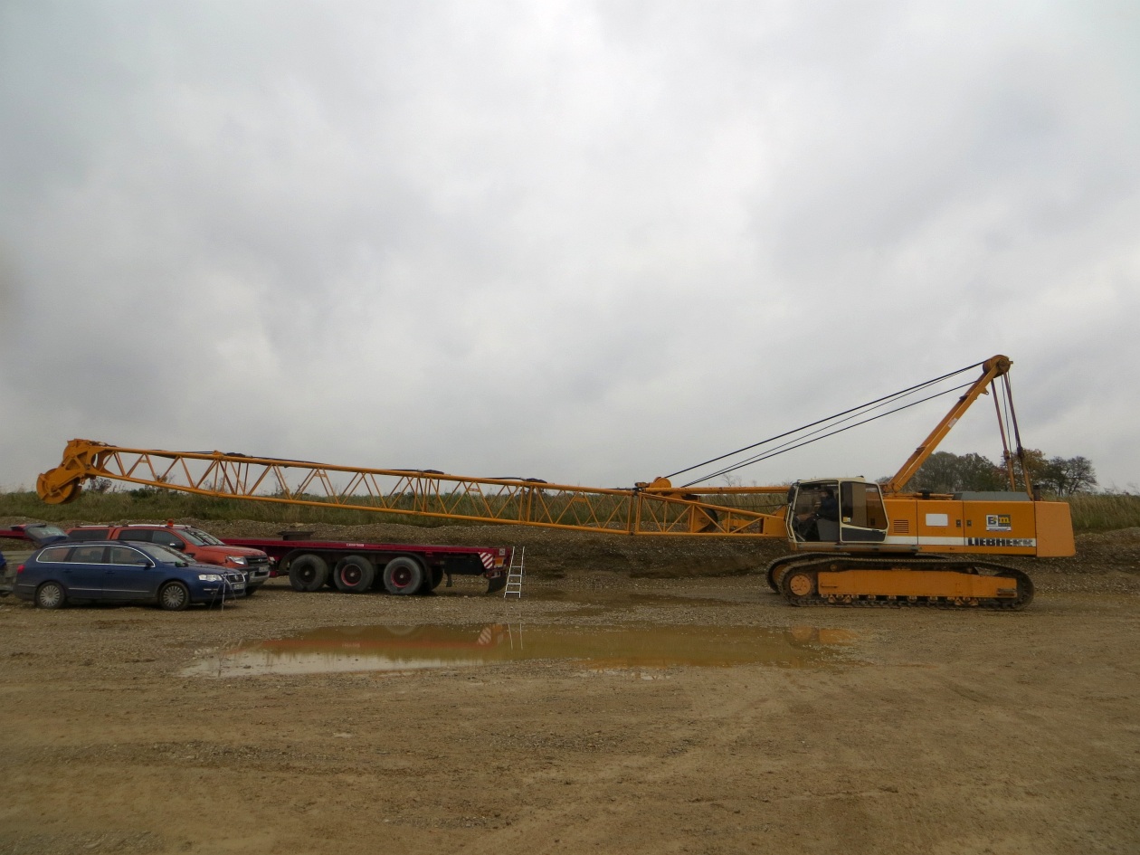

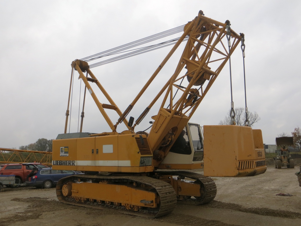

Kontergewicht aufnehmen und die Montage des Auslegers waren dann ein leichtes... Zunge raus
Anschließend Seile ausziehen und Schleppschaufel montieren... da hats dann für me Weile so richtig zum pissen angefangen.... arschlecken... Abgelehnt großes Grinsen

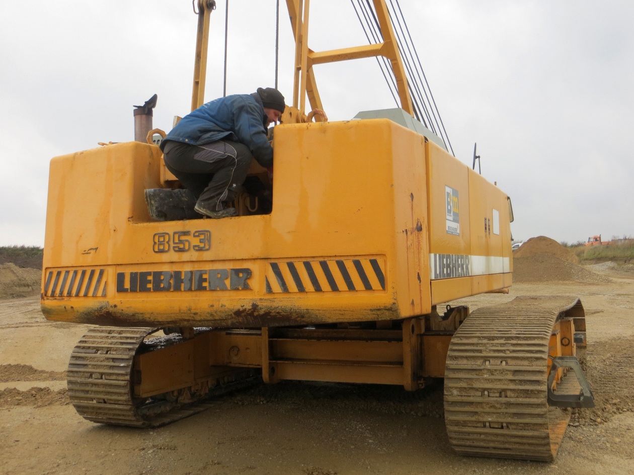

So... ein Foto hab ich für heute noch, dann gehts ins Bett.... morgen brauchts beim HS882 No.2 in Plattling Scheibe von der Bremse Hubwinde tauschen... Zunge raus
So n Pickup ist schon wahnsinnig praktisch... wenn man was sucht, kann man sich gleich der quer hint reinlegen... da liegt sichs bequem und nass werd ma a ned.... großes Grinsen
