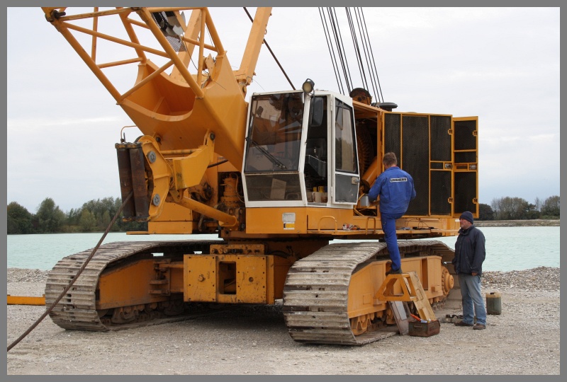

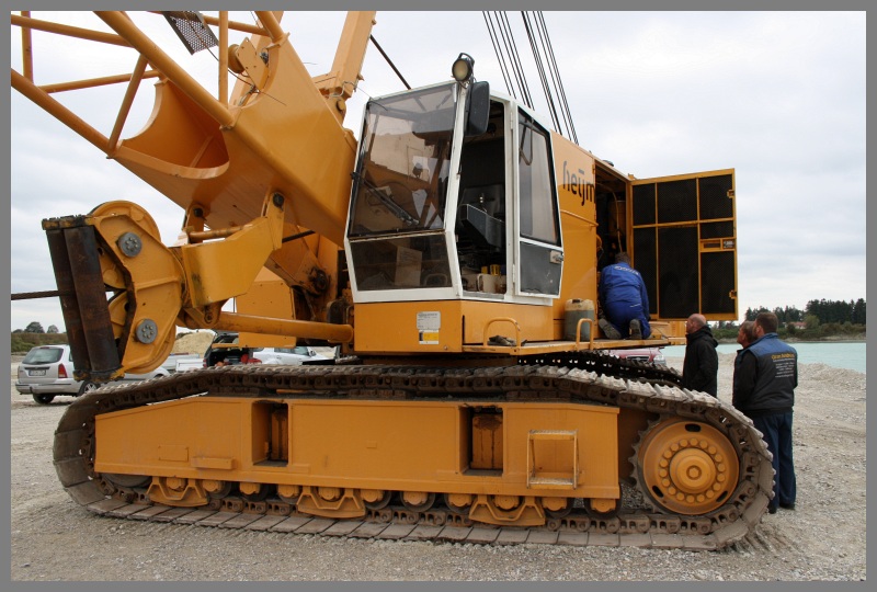

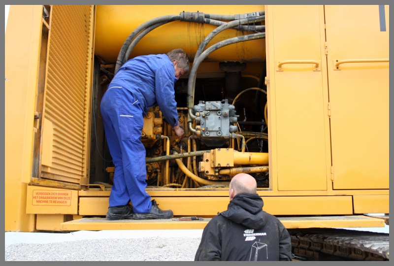

Es gibt noch viele kleine Dinge zum überholen und reparieren... jo
Gemeinsam mit 2 netten Jungs von der Fa. Zwagerman , die neben einer Menge Werkzeug auch mindestens ebensoviel Know-How mitgebracht haben gehts.

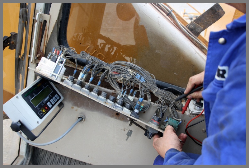

Hier erkennt man auch, wie viel Elektronik schon in diesem immerhin 20 Jahre alten Bagger steckt. Der Fahrwerksmotor ist bereits demontiert und wird abgedichtet... hier ist aber gerade Pause... und in eben dieser wird mal gemeinsam der 12 Jahre ältere Menck begutachtet, alles erklärt und dann gefachsimpelt großes Grinsen

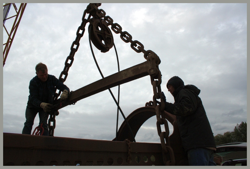

Die bolzen für die Schleppschaufel wurden zum Teil erneuert... das Bild ist auch nochmal ein schöner Größenvergleich...
Der Mann ohne kopf kümmert sich gerade um das Pedal für das Gas und die Pedale für die Freifallbremsen. Nachdem die Ketten vom Hänger abgeladen sind, werden diese gleich am Kübel montiert...
Jaja... es wird... es wird.....
Leider kommt der Mann mit dem Werkstattwagen aus Nenzing erst morgen... aber ich bin optimistisch, dass es mit ein paar Einsatzbildern nicht mehr lang dauern kann prost prost

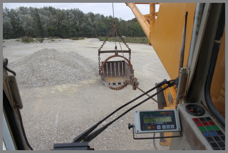

So....testweise sind die ersten ca. 50m³ Kies aus dem Weiher draussen... Leider gibts davon keine Bilder.. böse Waren nur ein paar Minuten großes Grinsen
Wie sich herausgestellt hat, spielt sich der Bagger mit dem 4m³ Kübel... Die Kiste arbeitet damit, als wie wenn er gar nicht dran wär... Der Kübel kommt randvoll raus, der Kies läuft zu allen Seiten drüber, selbst, wenn der Ausleger nur bei 30° steht, schnappt der Bagger mit vollem Kübel kein bisschen auf und die Winden ziehen am Seil, als wie wenn es abgerissen wär und gar kein Kübel dran ist großes Grinsen Augen

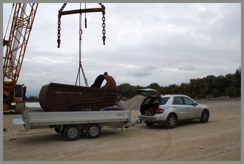

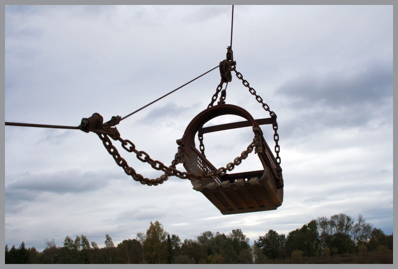

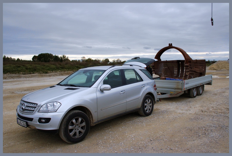

Der Kübel , Gewicht ohne Ketten übrigens 3,1 tonnen... die Ketten, Kippseilrolle und Traverse wiegen dann nochmal so 800 Kilos, wurde dann heute direkt noch
aufn Anhänger verladen um in der Granschen Werkstatt entsprechend vergrößert zu werden "dass da zumindest a bisserl was reinspasst"..

Was das "Schleppschaufelchen" nicht ein wenig viel für den armen Anhänger?
Schönes Spielzeug, möge er euch treu dienen, und von Idioten mit Sprühdosen und Steinen verschont bleiben.
CAT = Crappy American Technology
böse
13.10.2011 10:33 SirDigger ist offline E-Mail an SirDigger senden Beiträge von SirDigger suchen Nehmen Sie SirDigger in Ihre Freundesliste auf
Seilbagger Andi
Dabei seit: 12.10.2007
Herkunft: Buch
Hallo.....
nein das passt genau mit der Schleppschaufel und dem Gewicht ohne Zugketten und Hubgeschirr.......noch einige kleinigkeiten zu machen dann läuft er schon......Ja es ist ein schönes Gerät das ein enorme Leistung hat......

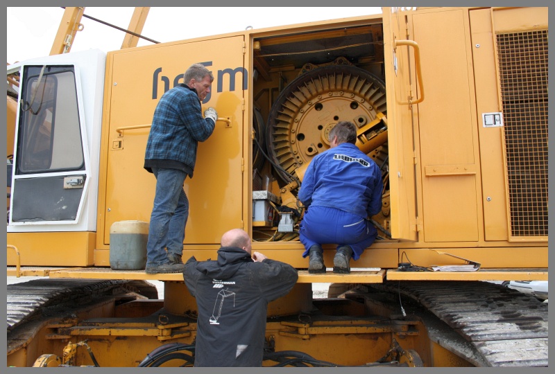

Gestern hat sich nicht viel getan. Der Kübel ist wieder dran... und kaum 250KG Stahl später fasst er nun schon 5m³ großes Grinsen

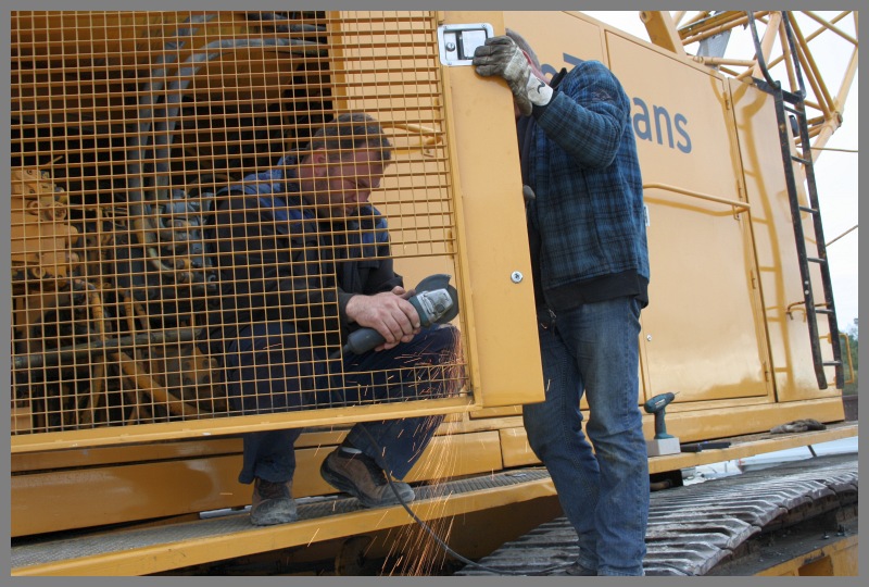

Heute war nochmal Michel, Techniker von der Fa. Zwagerman vor Ort und hat zusammen mit Rainer den Zylinder von einer Freifallbremse eingebaut. Diesen haben die Jungs übers Wochenende mitgenommen und ihm in Holland ein neues Dichtungspaket spendiert. Der Bagger lief die letzten Jahre ständig im Kraneinsatz, so dass die Freifallfunktion nicht benötigt wurde. Hier stellte sich nun eben heraus, dass der Zylinder wohl wegen der langen Standzeit schaden genommen hatte.
Morgen nun kommt nochmal ein anderer Liebherr Monteur. Er wird dem Schaltschrank noch 3 weitere Steckkarten spendieren und diese konfigurieren. Diese sind nötig um die Motoreinstellungen dem Freifallbetrieb anzupassen und dann hoffentlich dafür zu sorgen, dass der Motor nicht allzuviel Sprit braucht. prost
Mittlerweile wurden auch alle Türen mit neuen Schlössern versehen und diverse undichtigkeiten beseitigt... Auch die "Hejmans" Beschriftung musste weichen und ich bin hier am PC schon dabei ein paar Entwürfe für eine neue Beschriftung zu entwerfen. daumen
