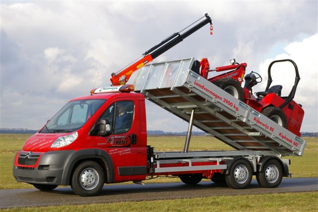

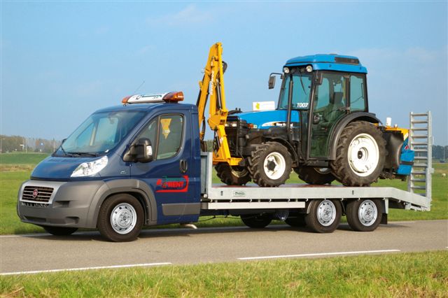

In Holland gibt es noch immer diese Art von Fahrzeuge. Veldhuizen Wagenbouw baut Transporter mit einen starren Auflieger, der Clixtar.
Anbei einige Bilder von Veldhuizen.

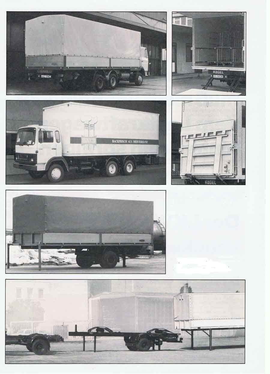

Hallo Peter,
ein Hersteller war die Fa. INNOVA, eine Kögel-Tochter. Hauptgrund war wie schon bemerkt, Nutzlast eines 16 to Solo-LKW mit dem Führerschein Klasse 3. Für den Fahrer allerdings ein "Vergnügen". 130 PS Saugdiesel mit 5 Gängen, Magirus brachte dann den 160M8 mit Turbo, 160 PS und 6 Gängen auf den Markt. Die interessanteste Kombination war für mich ein abgelasteter Mercedes 1017 A mit 6 m Pritsche und Heckladekran als Baustoffverteiler.
Anbei 2 Scanns vom INNOVA Prospekt

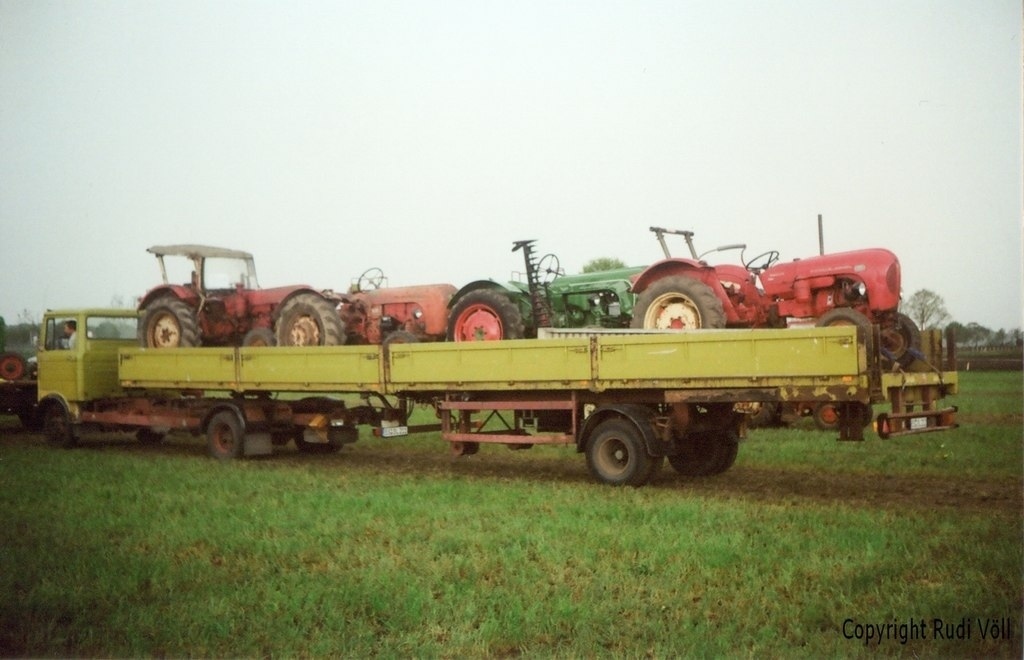

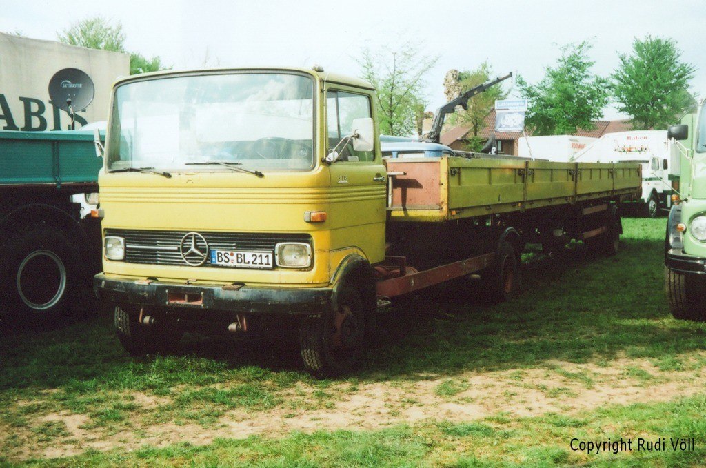

beim Thema 3er-Brückenzug gab´s noch eine andere Spielart. die u.a. von Fickers Fahrzeugbau praktiziert wurde.
Ein 7,5-Tonner mit langem Radstand und einem umso längeren Sattelauflieger. Bei Bedarf kann man den Auflieger in der Mitte trennen, das Hnterteil abstellen und das Vorderteil ein Stück nach vorne schieben, so daß aus der Sattelzugmaschine ein Pritschenwagen wird.
Im Mai diesen Jahres habe ich so ein Gerät auf dem Oldtimertreffen in NL-Montfort (übrigens sehr zu empfehlen daumen ) entdeckt.
Der Wagen hat früher einer Geländerbau-Firma gehört, die nur ab und zu die Länge des Sattels brauchte, meistens aber mit dem Solowagen auskam.
Mit der Fickers-Konstruktion hatte man nur ein Fahrzeug, das zudem noch mit dem alten Klasse 3 Führerschein gefahren werden konnte. Wobei die nötigen Fahrkünste bei nem 15 Meter langen Sattel doch deutlich anders als bei nem Solowagen sind hmm
Mit den vier geladenen Treckern hatte der 813er auch ganz schön zu kämpfen auf der Wiese Pfeifen

Hallo Rudi, war der mal grau ? Ich meine Wullbrandt + Seele, ein Stahl - Grosshändler, hatte auch so einen. Die hatten auch 813 mit kurzen Sattelaufliegern. Ich hätte mehr fotografieren sollen...
