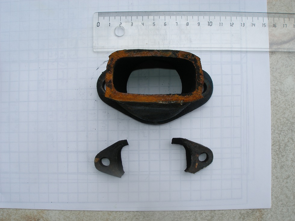

ich habe vor einiger Zeit einen Potratz 1001 D in ebay ersteigert. Inzwischen habe ich ihn optisch etwas restauriert. Ein Problem habe ich aber noch : der Krümmer bzw. das Übergangsstück zwischen Motor und Auspuff ist an den beiden Bohrungen gebrochen. Der Motor ist ein Hatz E95.
Hat einer von Euch so ein Teil, das er entbehren kann oder weiss einer , wo man das Gussteil günstig und haltbar schweissen lassen kann ?

such dir ne Schlosserei vom " alten Schlag", die Guss vernünftig schweissen kann!
V- Naht für maximale Nahtoberfläche. Das Ganze scheint ein Schwingungs-/ Vibrationsdoppelriss zu sein!
Überlege, ob du ein Flex- Stück einfügen kannst, wenn es obige Ursache ist, um solche künftigen Risse zu minimieren.

Moin Christian,
das fotografierte Teil ist nicht auf der Hatz Ersatzteilliste. Bei meinem E95 hat der Krümmer auch anders ausgesehen.
Ich würde das selbst aus Stahl neu zusammenschweißen oder beim Schlosser machen lassen.
Das es Sinn macht, die Bruchstücke wieder zusammenzubraten, kann ich mir nicht vorstellen.

Ja, es handelt sich zweifellos um Schwingungsrisse, da der Auspuff am Krümmer und Rahmen fest verschraubt war.

danke für die Bilder! Nein, sie sind nicht verloren gegangen. Ist ja ein ganz schöner Brummer. daumen
Zum Krümmer mit Auspuff:
Das Ende in JEDEM Fall flexibel in Gummi lagern! Mittels Gummiring oder - Block. Schützt vor Vibrationsrissen !!
Guss wurde wegen der Wärmeableitung gewählt!
Grüsse Manni winke

Krümmer ist inzwischen geschweisst und wieder eingebaut. Auspufftopf ist jetzt mit Gummiblock am Rahmen befestigt.
