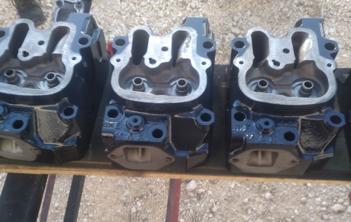

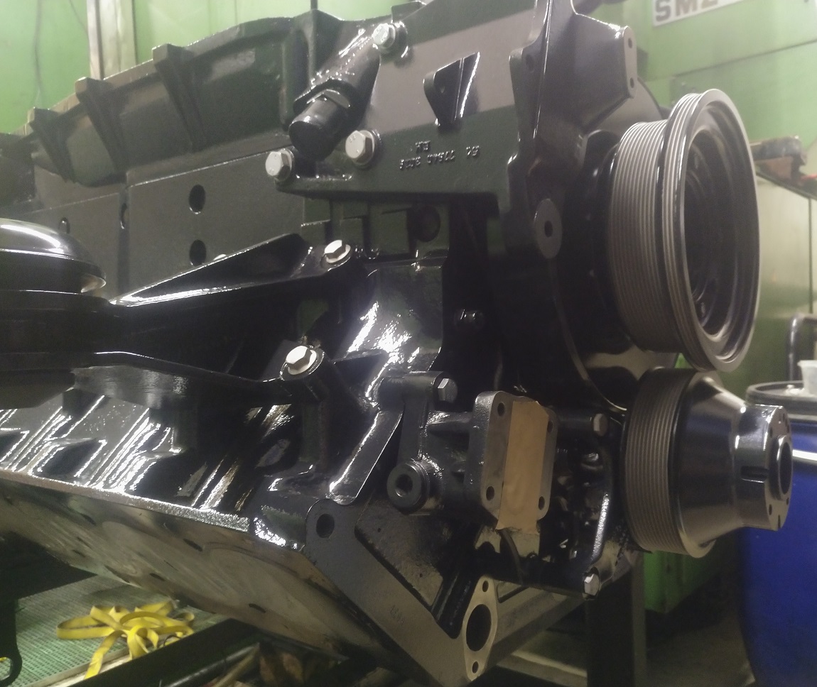

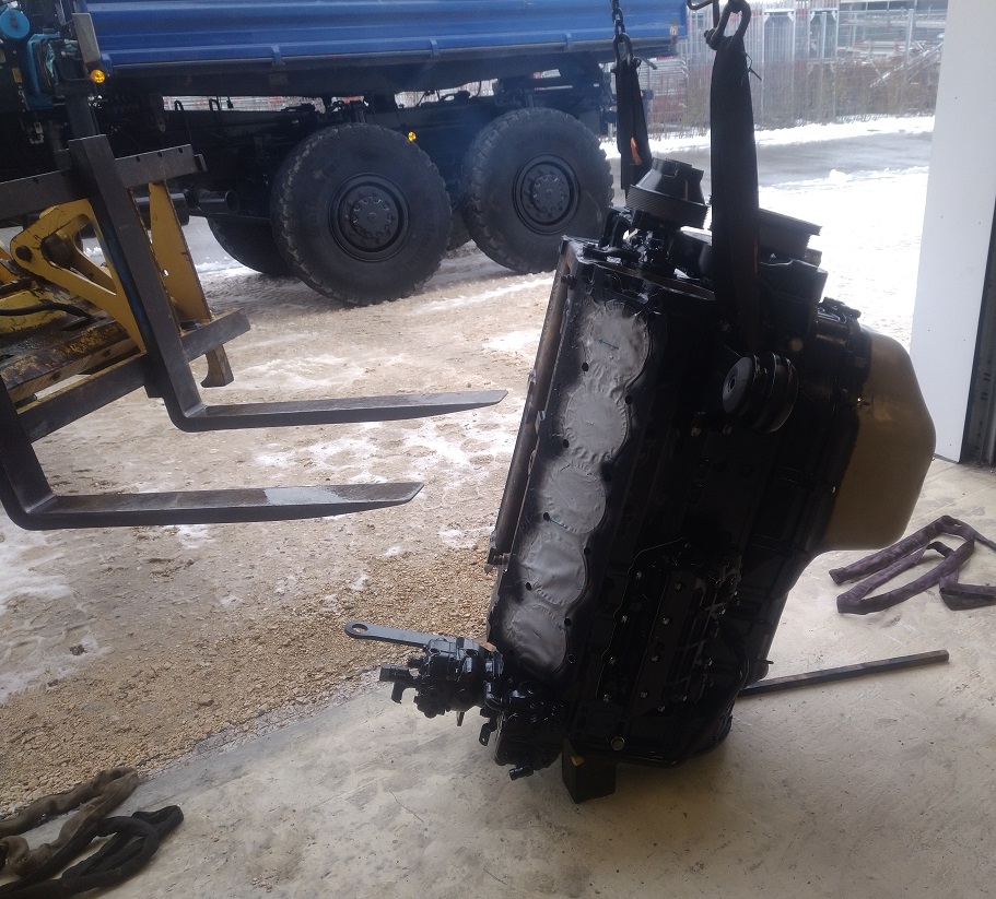

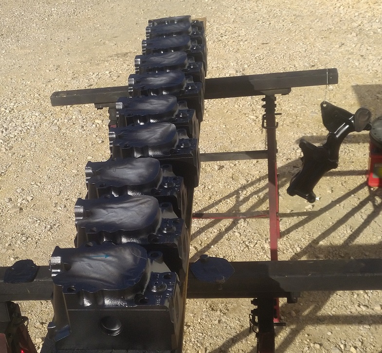

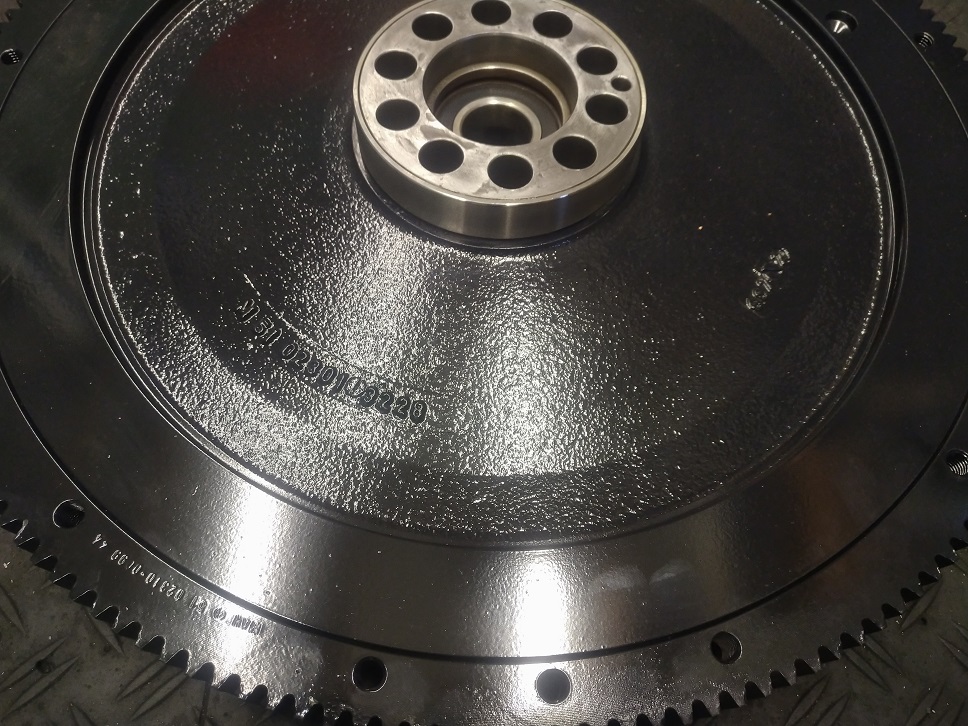

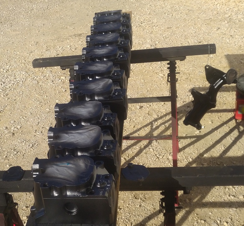

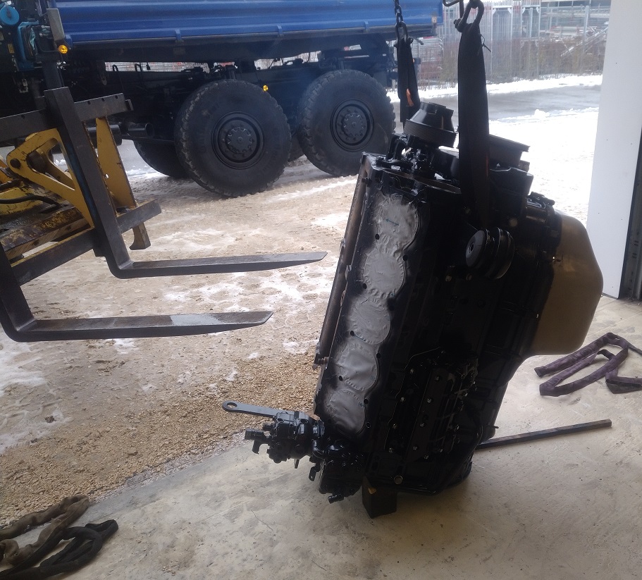

Weiter montieren, Schwungrad mit neuem Verschleißring, mal wieder Motor Wenden, Köpfe zerlegt und mit Lack.
Warum alles Abkleben und einzeln Lackieren?
Mir gefällt es besser und warum nicht tock

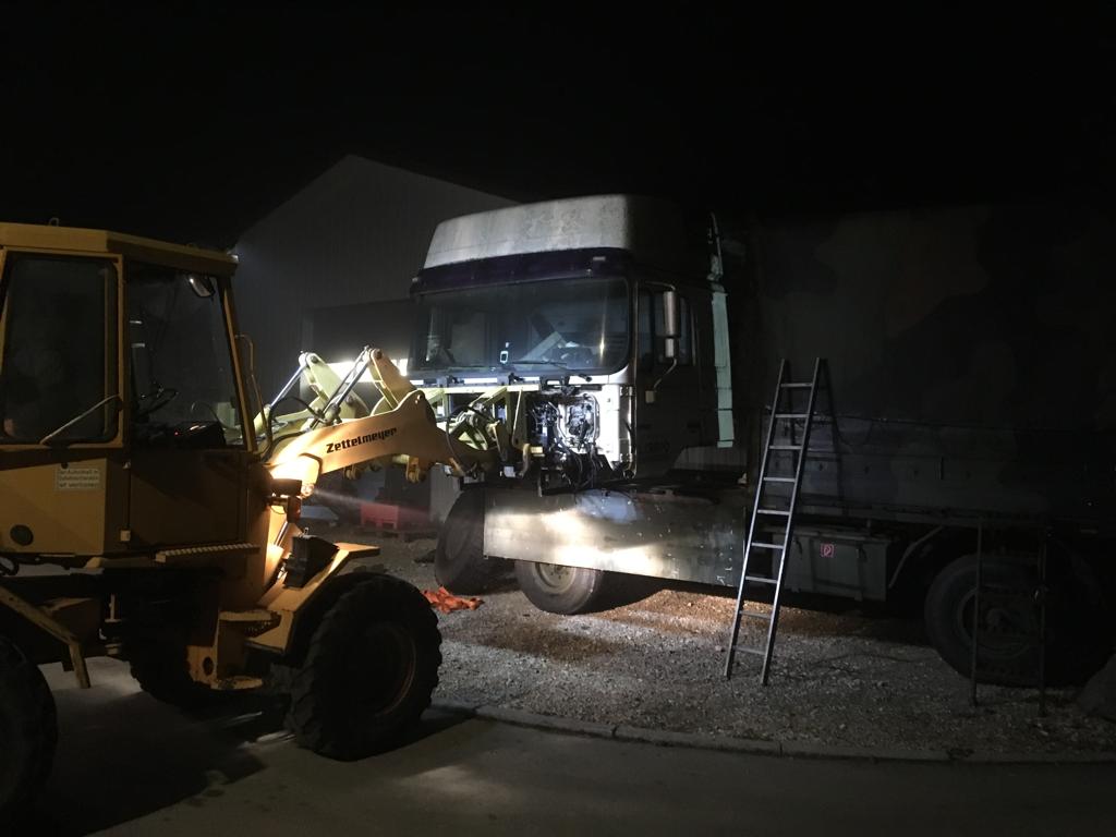

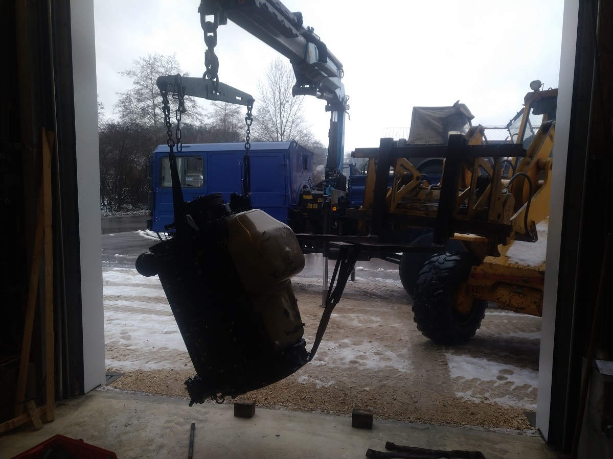

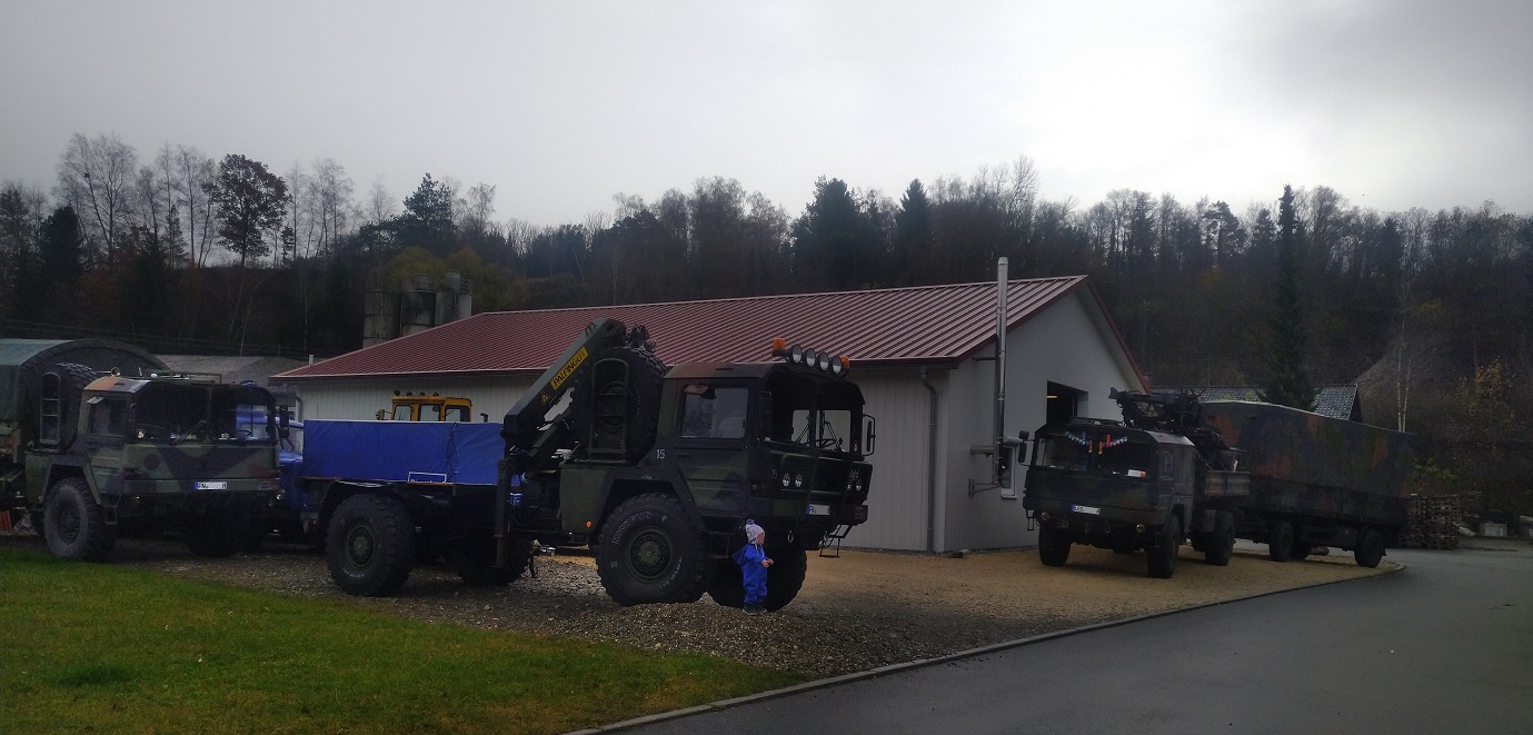

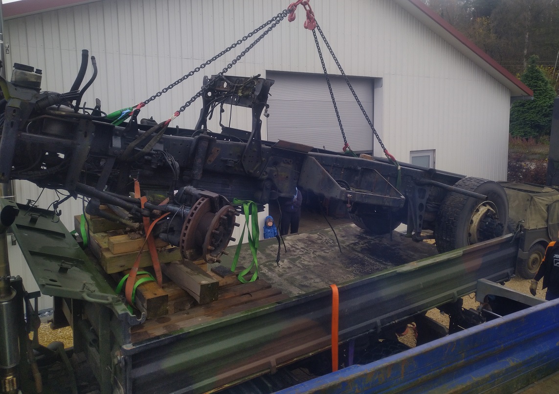

Und irgendwann ist der Tag wo Manny mit dem Rest vom Norden auf dem Hof steht.
Mit dabei sind auch 2 Deutz Motoren und Differentiale.
Der KAT von Ihm wird in knapp einer Woche ein Motorumbau und geänderte Achsübersetzungen bekommen.
Das hatte er aber selbst schon beschrieben:
http://www.baumaschinenbilder.de/forum/t...015#post1164015

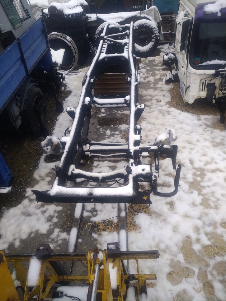

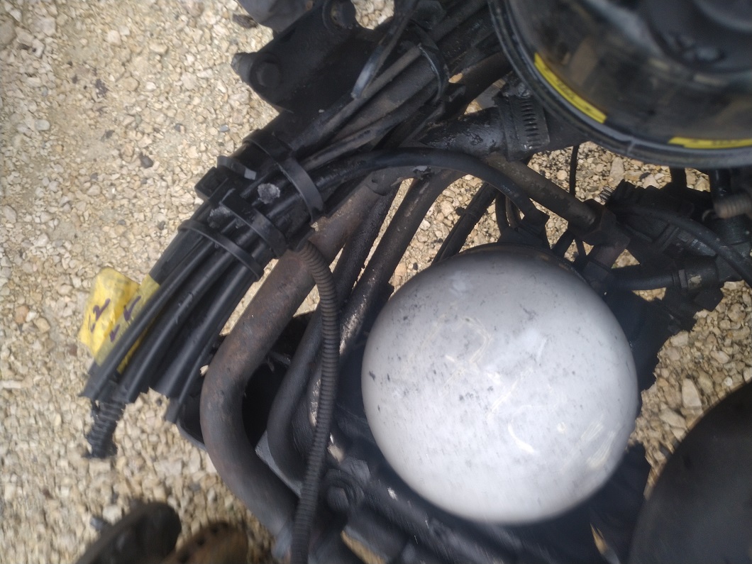

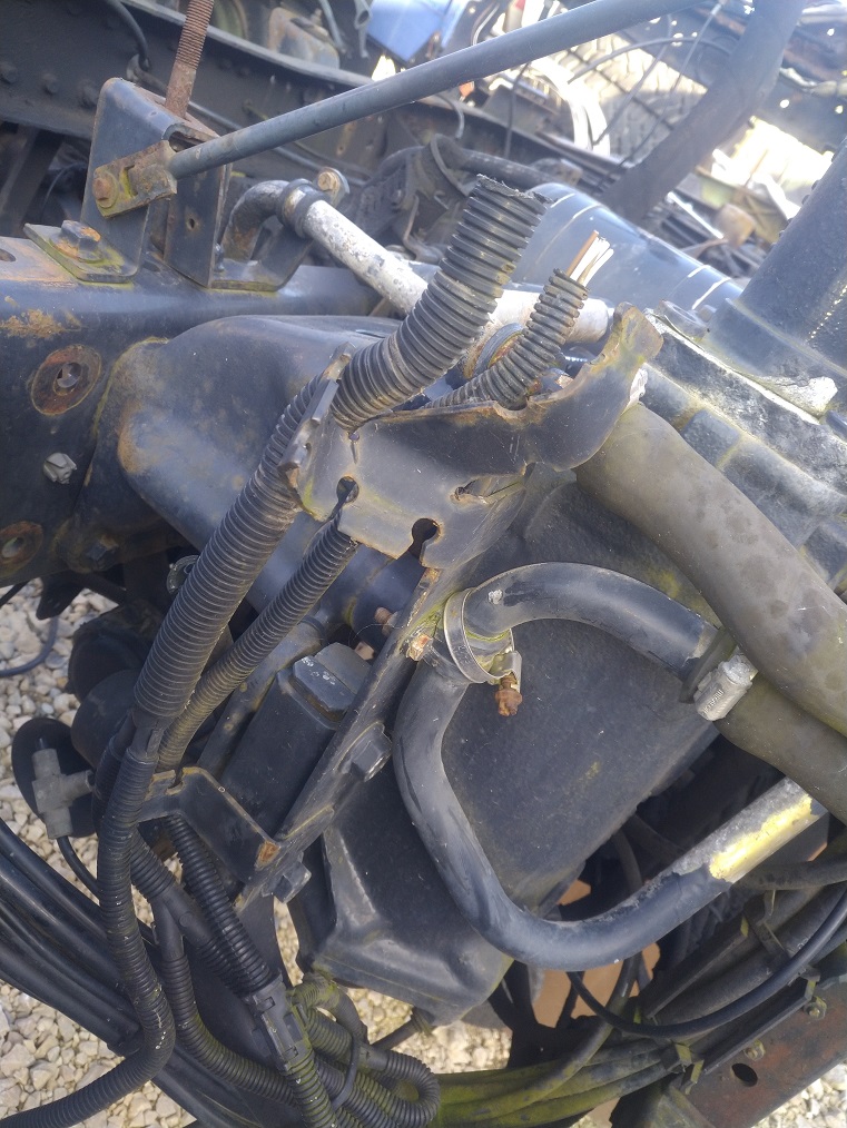

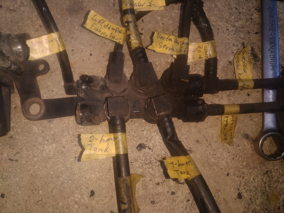

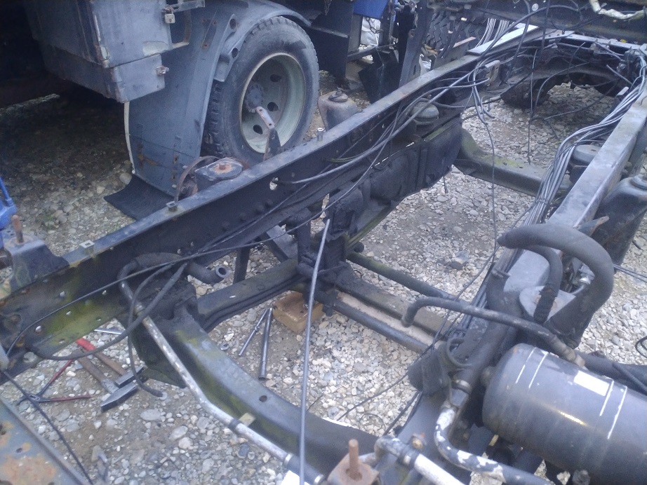

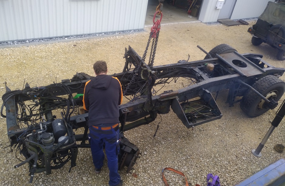

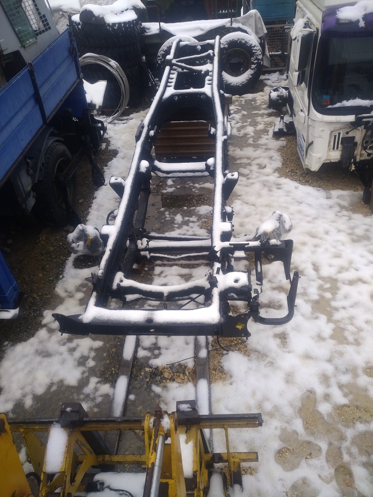

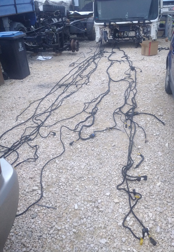

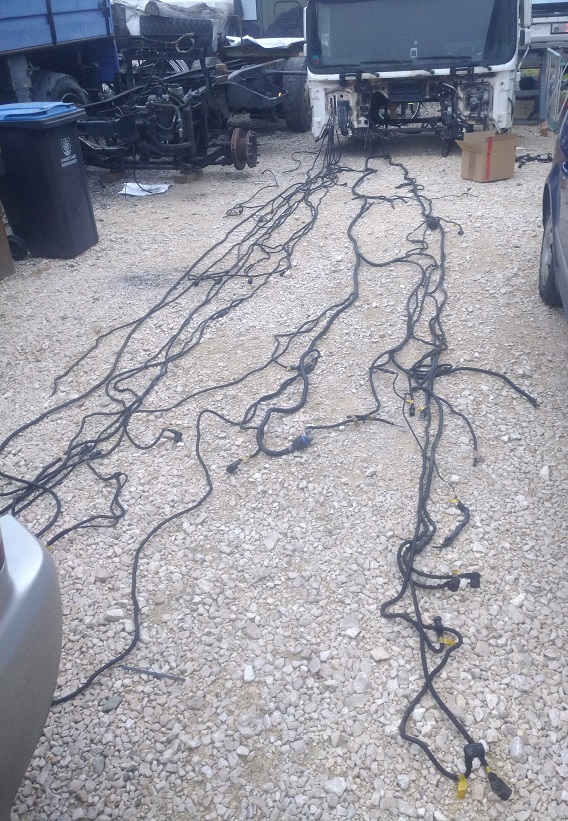

Das Fahrgestell
Jo da steckt Arbeit drin.
Zu diesem Zeitpunkt hatte ich noch keinerlei Unterlagen zum F2000.
Da will man nicht einfach mal alles auseinander reißen.

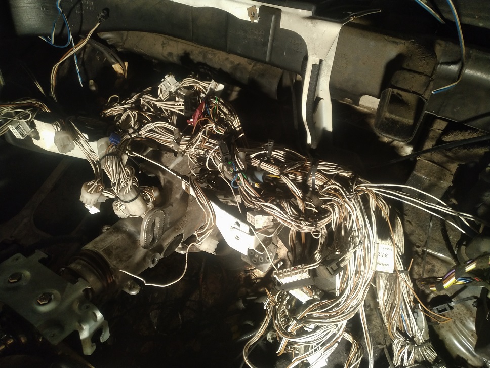

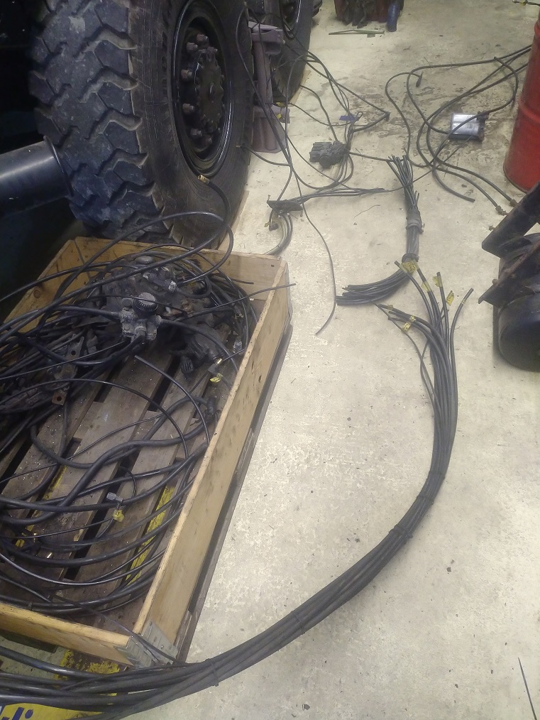

Also mal sehr viele Bilder gemacht und Verbindungen die gelöst wurden gekennzeichnet.

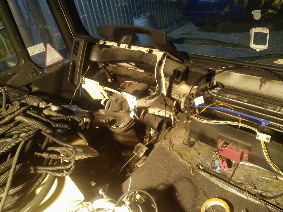

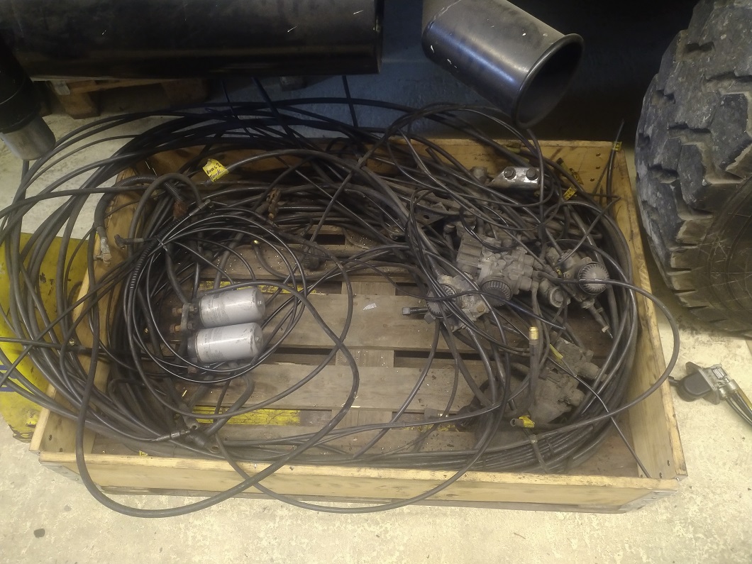

Was das ganze etwas komplizierter macht ist der Luftstrang zur Kabine.
Der wurde mit der Flex mehrfach geschnitten.
So erst alles an Kabel aus dem Rahmen entnommen und an der Kabine angesteckt um einen Überblick zu bekommen was da ist und was nicht.
Danach alles an Luft und Zentralschmierung entnommen.
Dabei versucht so wenig wie möglich Verbindungen zu lösen.

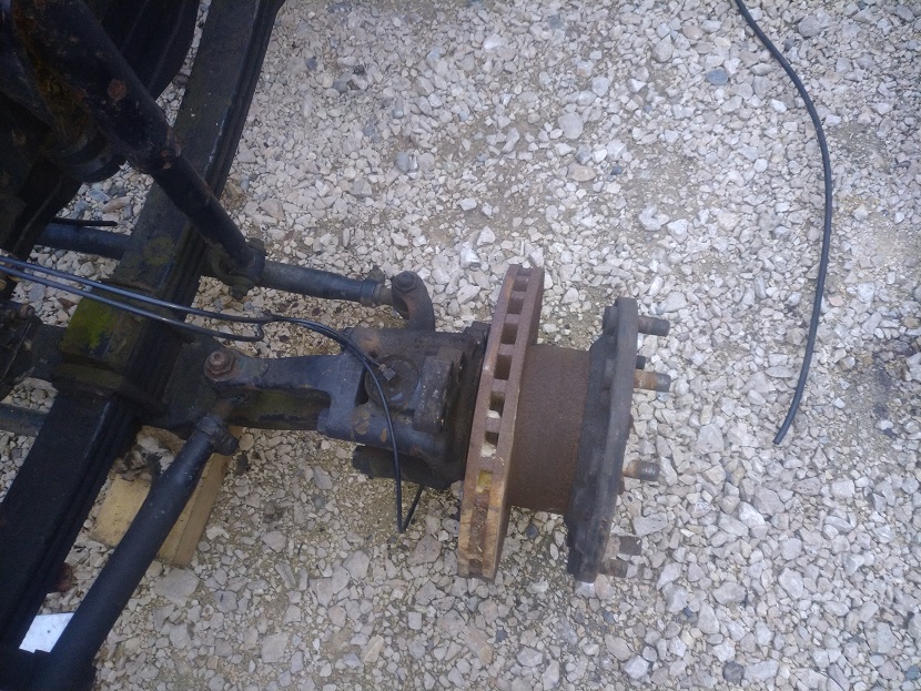

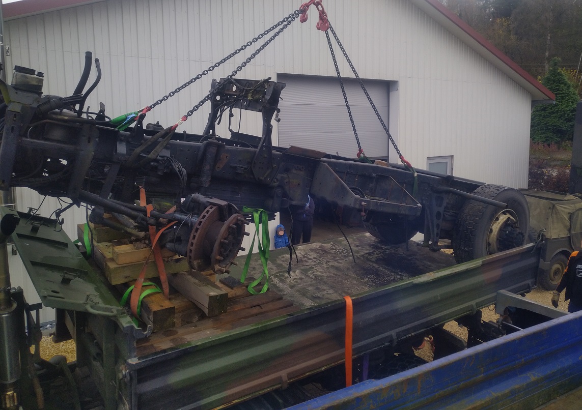

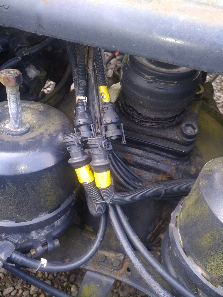

Bremszangen, Anbauteile, Lenkung, Hinterachse usw. demontiert.

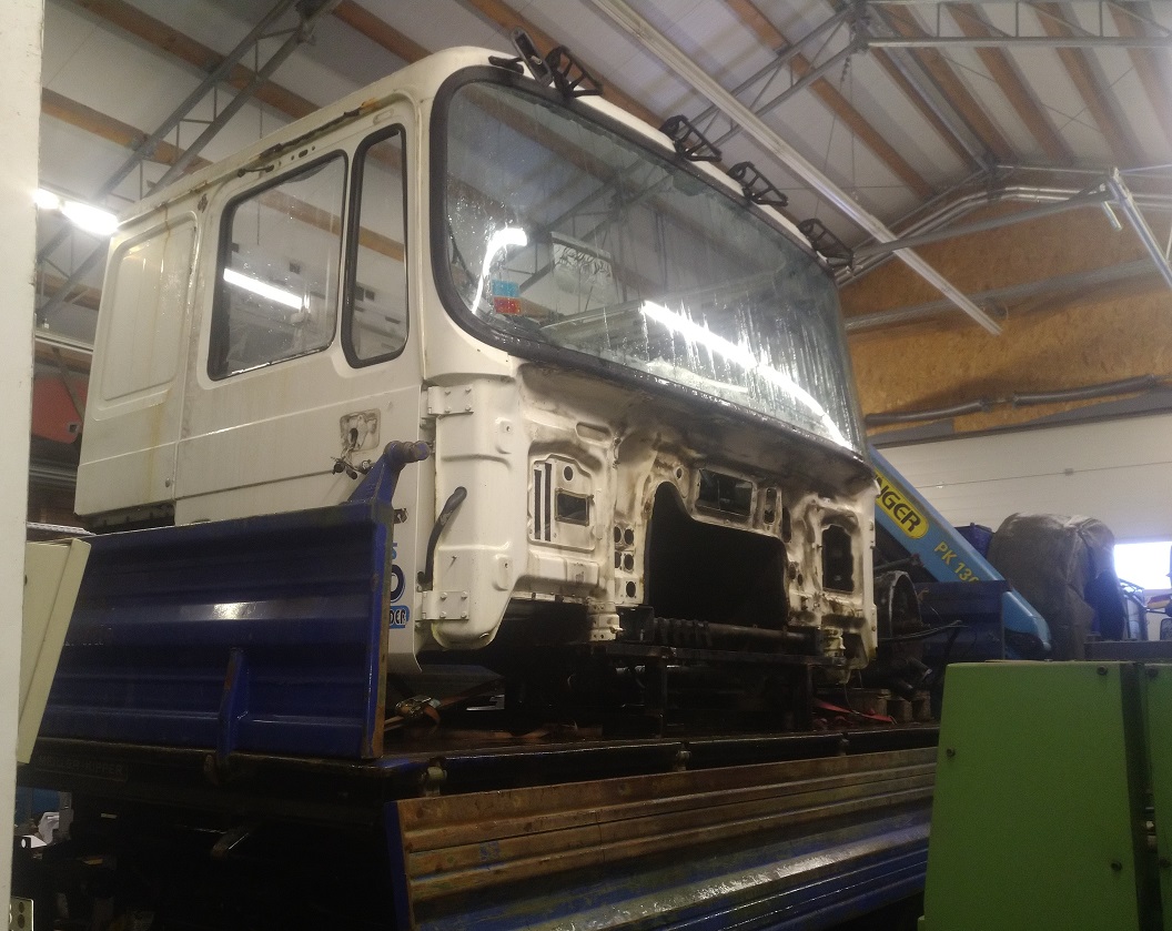

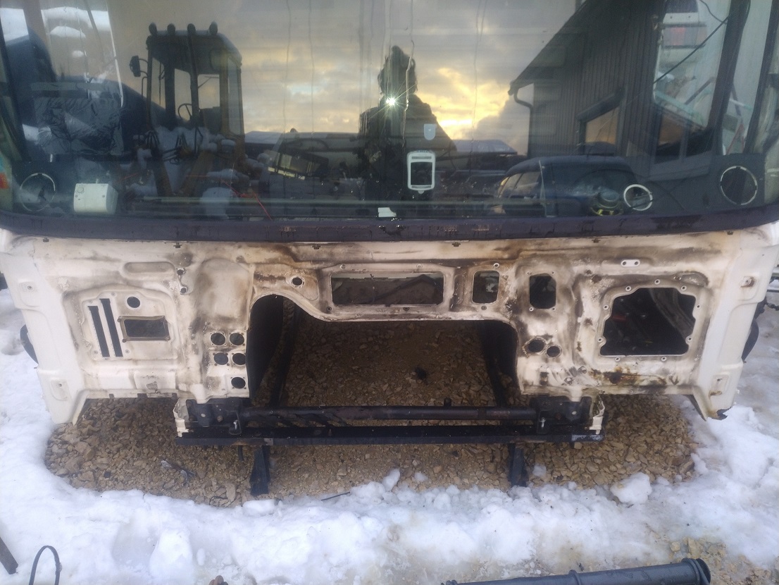

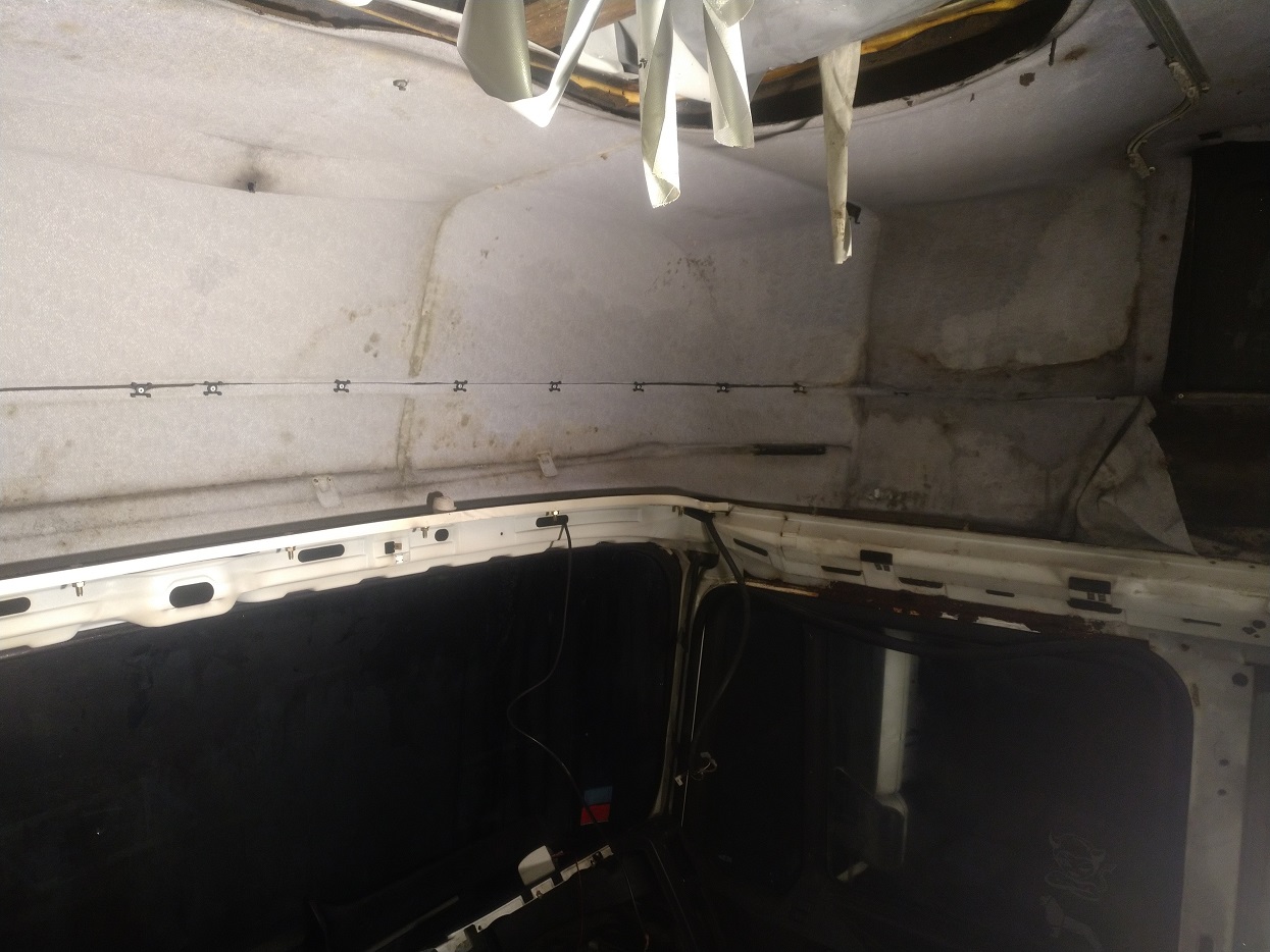

Ab hier laufen alle Projekte parallel so wie mir gerade danach ist.

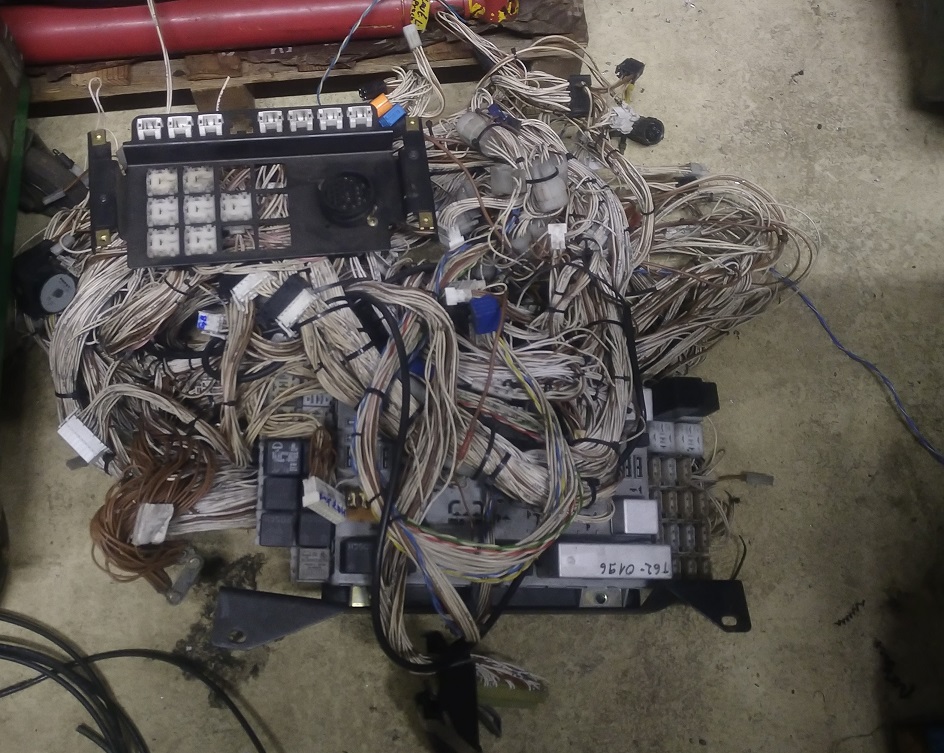

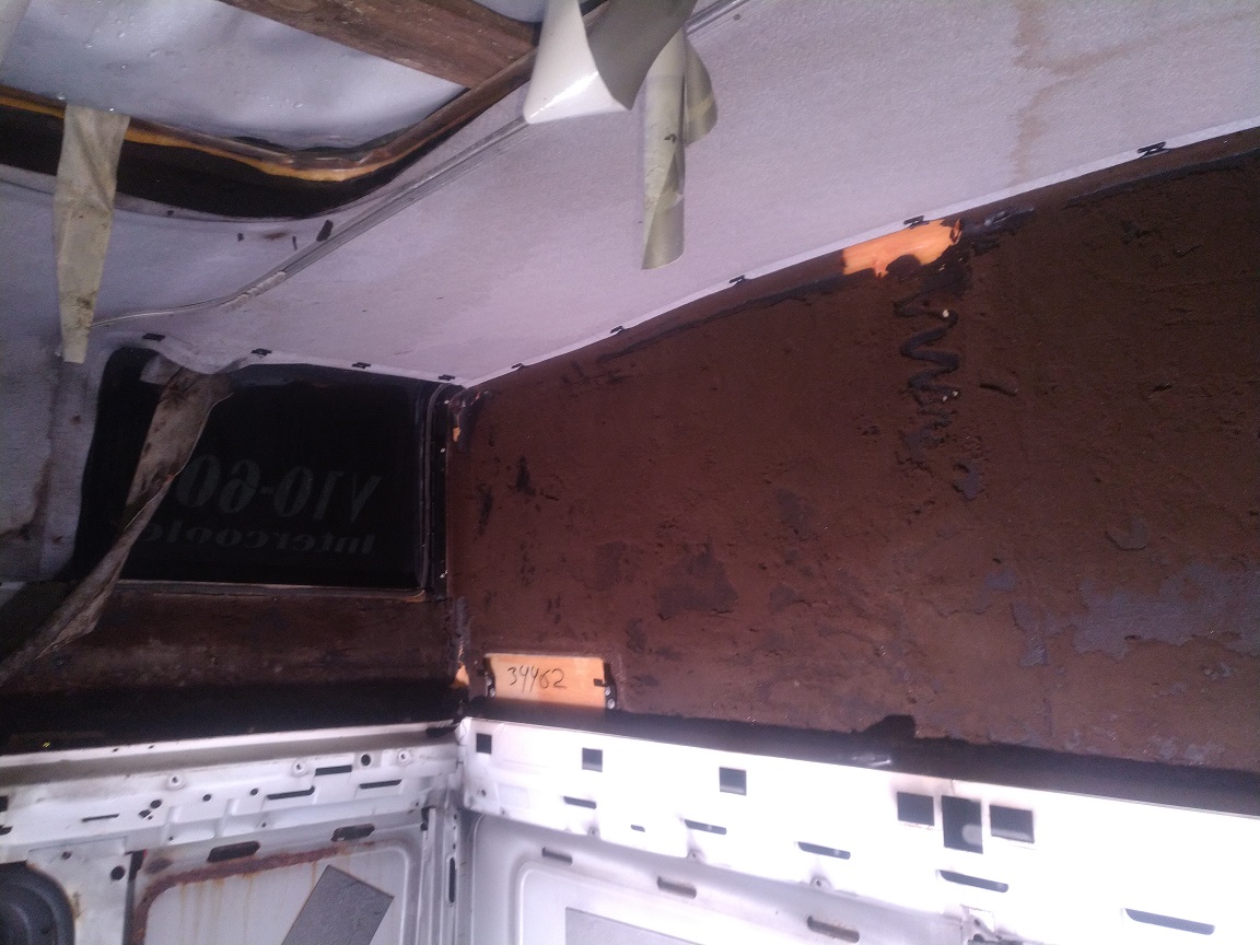

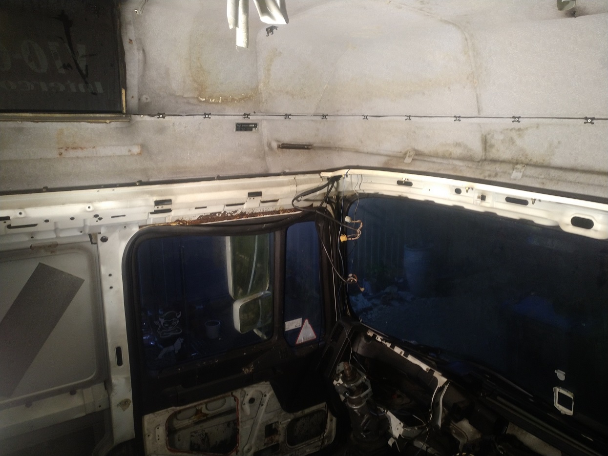

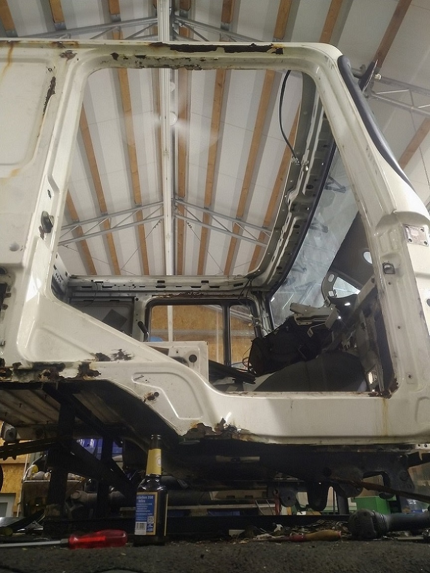

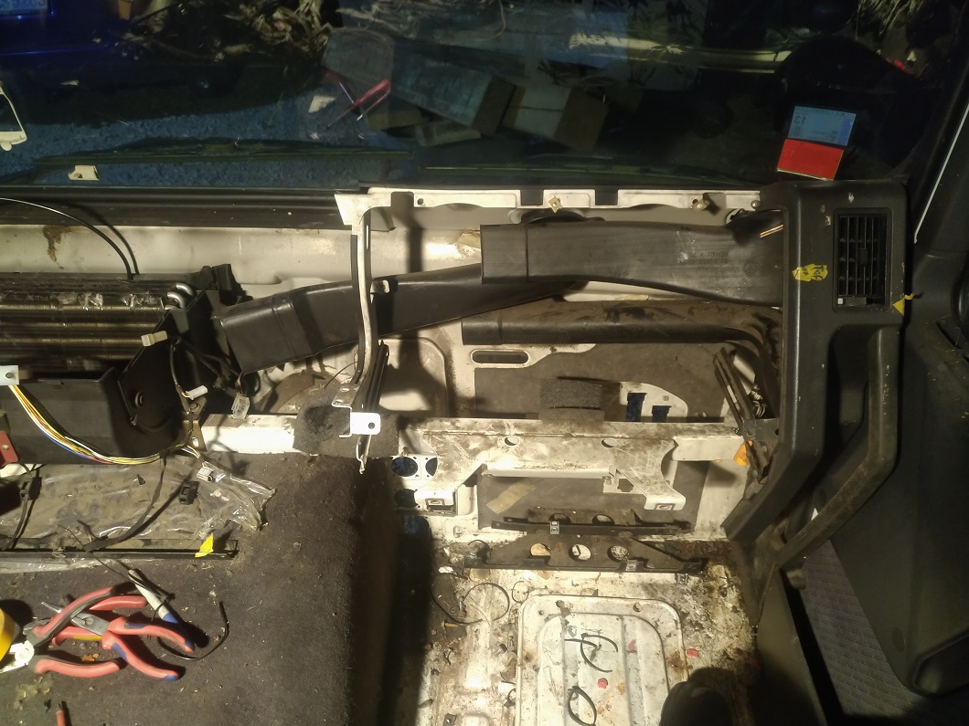

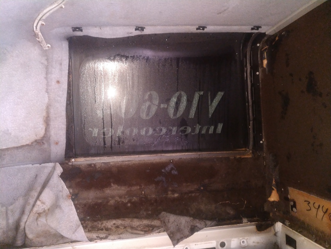

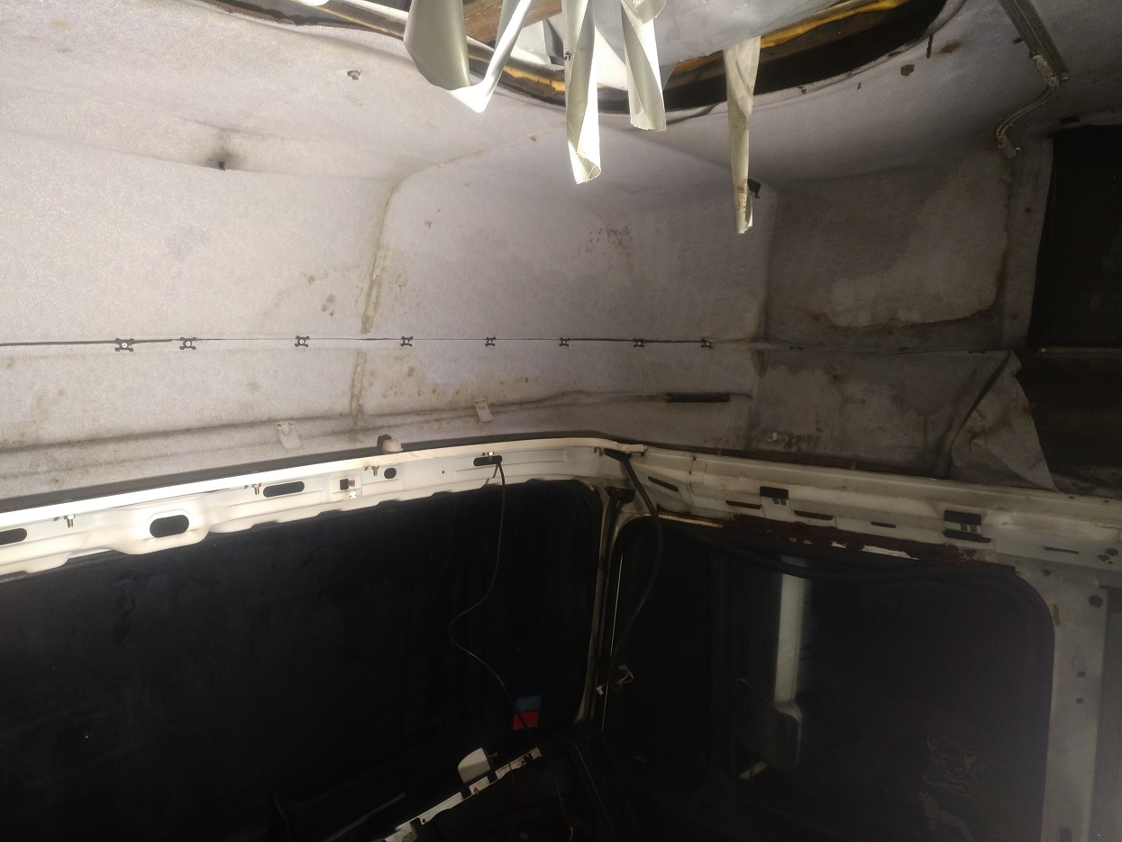

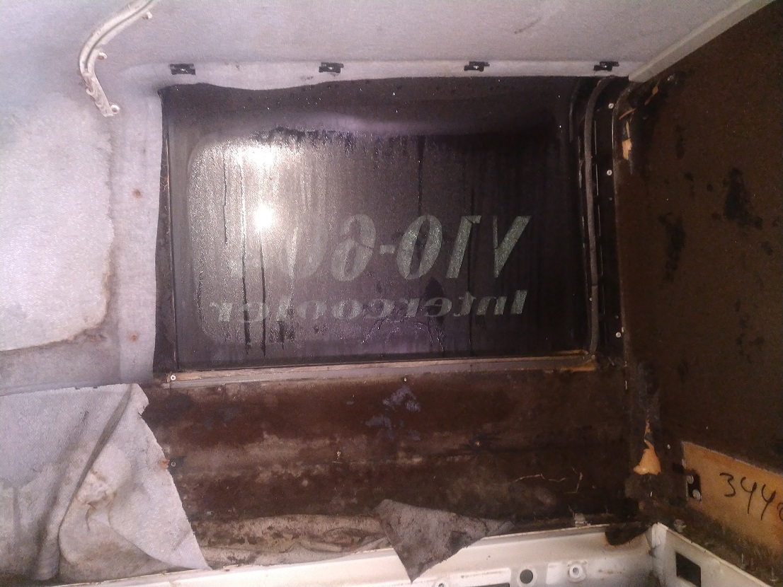

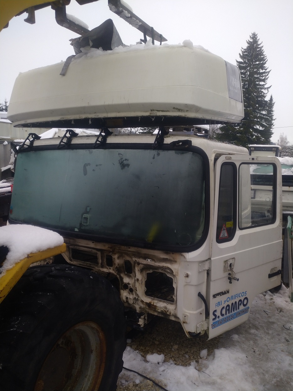

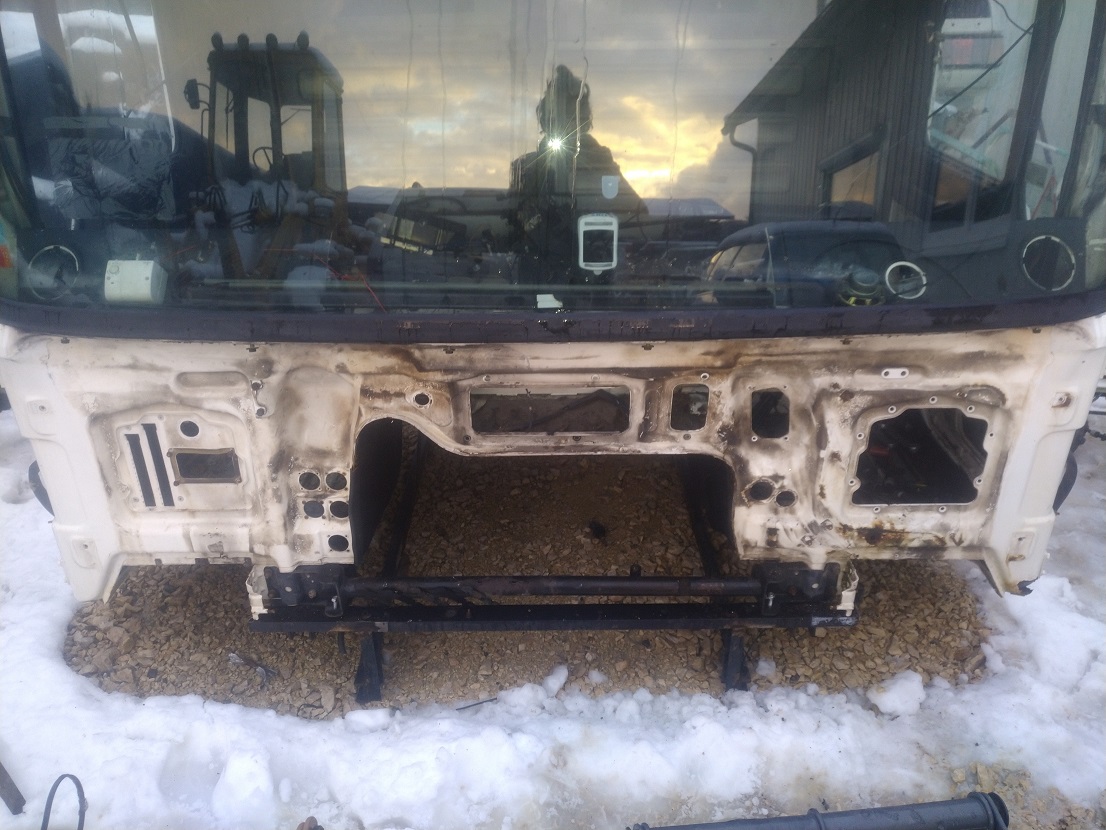

Die Kabine wurde als erstes ausgeräumt. Bekannte Fehlteile: Dachluke wurde verkauft, Gebläse Kasten ausgeschlachtet und beschädigt, einige Schalter und Bedienung der Standheizung.
Das Fenster im Hochdach rechts muss seit Jahren undicht sein, das Wasser läuft deutlich rein.
Die Abdichtung im Blechstoß zwischen Dachhaut und Kabine ist auch undicht.
Dadurch ist die Kabine auf der Beifahrerseite oberhalb der Tür stark vom Rost befallen.
Die Innenverkleidung dementsprechend auch beleidigt.
Die einzelnen Kabelbäume sind an einigen Stellen zerschnitten und Stecker abgeschnitten.

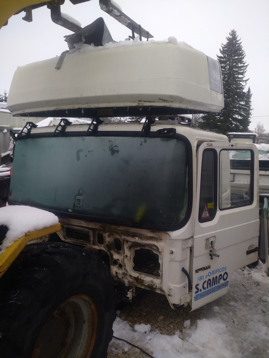

Nachdem die Kabine komplett ausgeräumt ist kommt das Hochdach runter.
Der Kipper steht in der Halle und dient als arbeitsplattform für die Kabine.

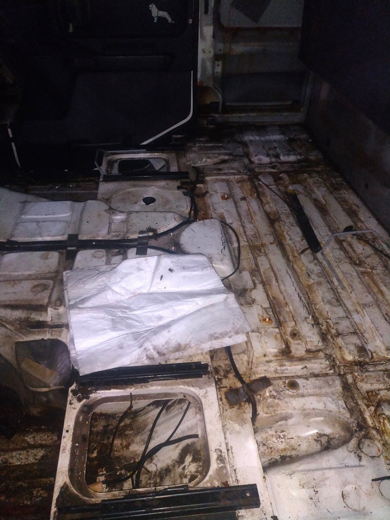

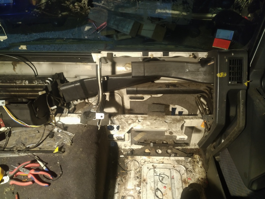

Naja alle Typischen Stellen sind natürlich auch vorhanden.
