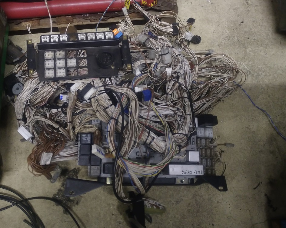

Ab hier laufen alle Projekte parallel so wie mir gerade danach ist.
Die Kabine wurde als erstes ausgeräumt. Bekannte Fehlteile: Dachluke wurde verkauft, Gebläse Kasten ausgeschlachtet und beschädigt, einige Schalter und Bedienung der Standheizung.
Das Fenster im Hochdach rechts muss seit Jahren undicht sein, das Wasser läuft deutlich rein.
Die Abdichtung im Blechstoß zwischen Dachhaut und Kabine ist auch undicht.
Dadurch ist die Kabine auf der Beifahrerseite oberhalb der Tür stark vom Rost befallen.
Die Innenverkleidung dementsprechend auch beleidigt.
Die einzelnen Kabelbäume sind an einigen Stellen zerschnitten und Stecker abgeschnitten.

Naja alle Typischen Stellen sind natürlich auch vorhanden.
luftgekühlt hat diese Bilder (verkleinerte Versionen) angehängt:
Dieser Beitrag wurde 1 mal editiert, zum letzten Mal von luftgekühlt: 08.02.2025 11:35.
