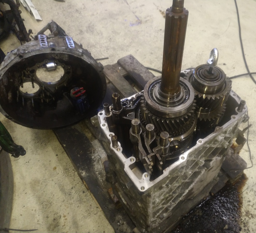

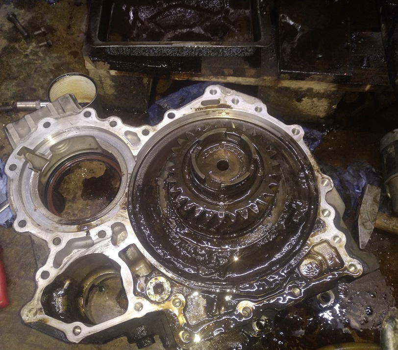

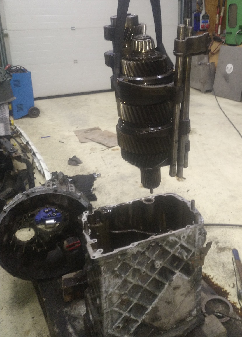

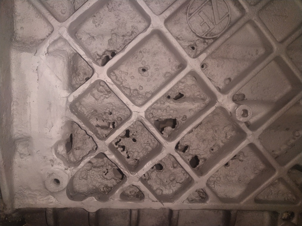

Dann ist da noch das Getriebe was auch mit auf den Kipper verstaut wurde.
Öl ablassen und trockenlegen war der Plan.
Gesagt getan.
Kam auch was raus aber Wasser und kein Öl.
Nach 20L Wasser ist irgendwann das Öl gekommen.
Hmm, das liegt so schon par Jahre wall könnte ja auch mal nicht nerven.
Am Getriebe fehlt bereits der Schalthebel mit Steuerventil und der Pneumatik Zylinder (Servoshift 1)
Intarder abgebaut und juhu alles total voll mit Ölschlamm und Dreck.

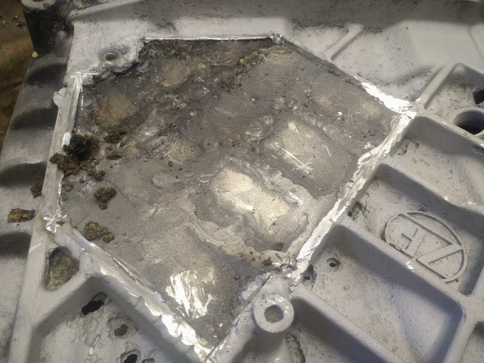

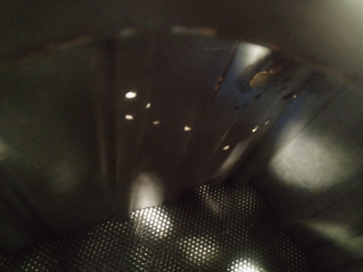

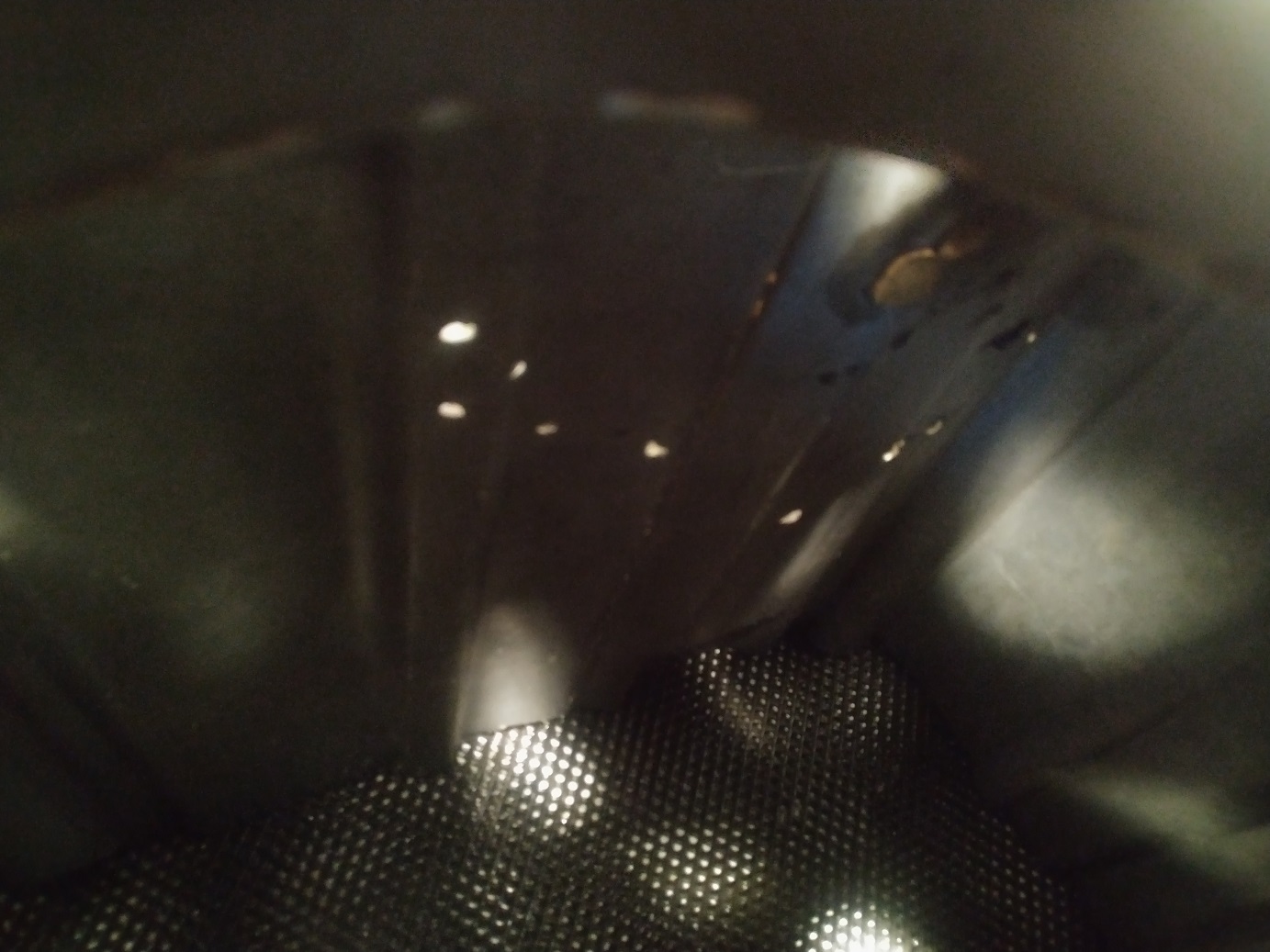

Einer der größten - Ich hab endgültig genug Momente - kam nach dem waschen vom Getriebegehäuse.
luftgekühlt hat diese Bilder (verkleinerte Versionen) angehängt:
08.02.2025 19:29 luftgekühlt ist offline E-Mail an luftgekühlt senden Beiträge von luftgekühlt suchen Nehmen Sie luftgekühlt in Ihre Freundesliste auf
luftgekühlt
Dabei seit: 09.01.2025
Herkunft: Bodensee
Themenstarter Thema begonnen von luftgekühlt

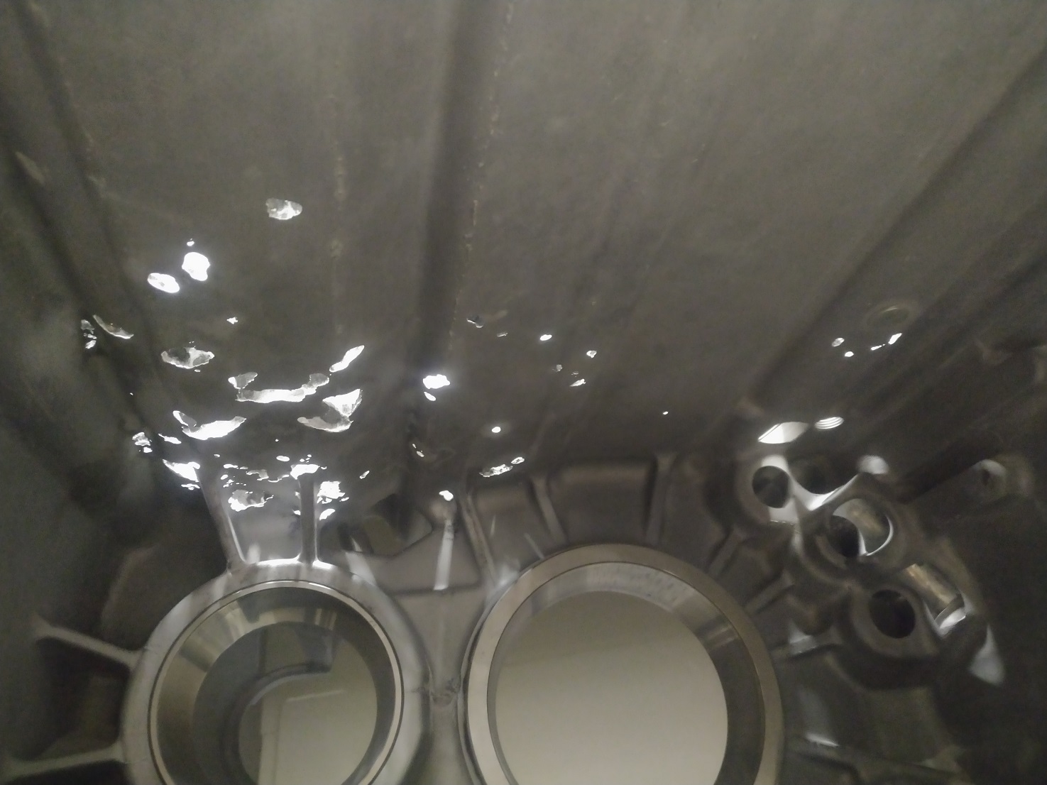

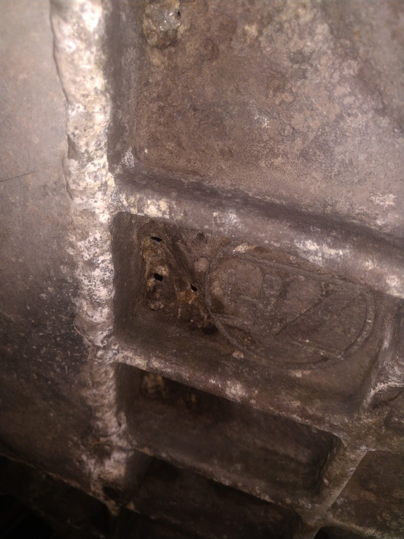

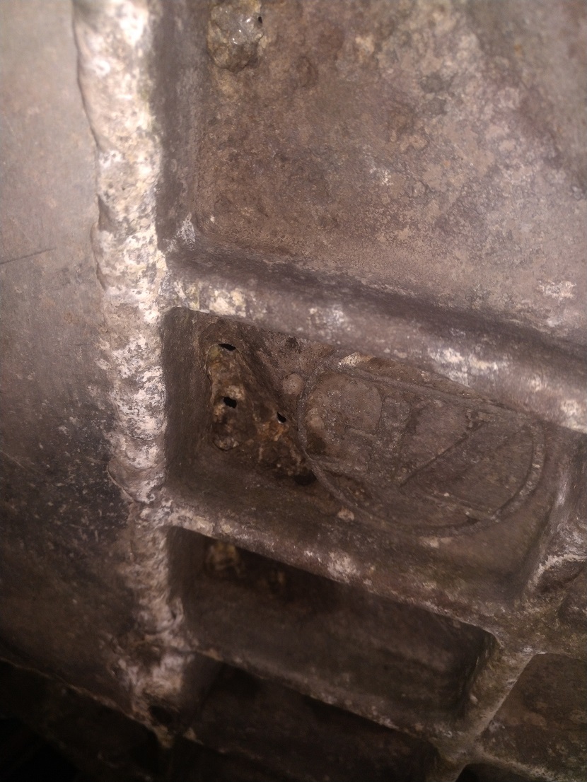

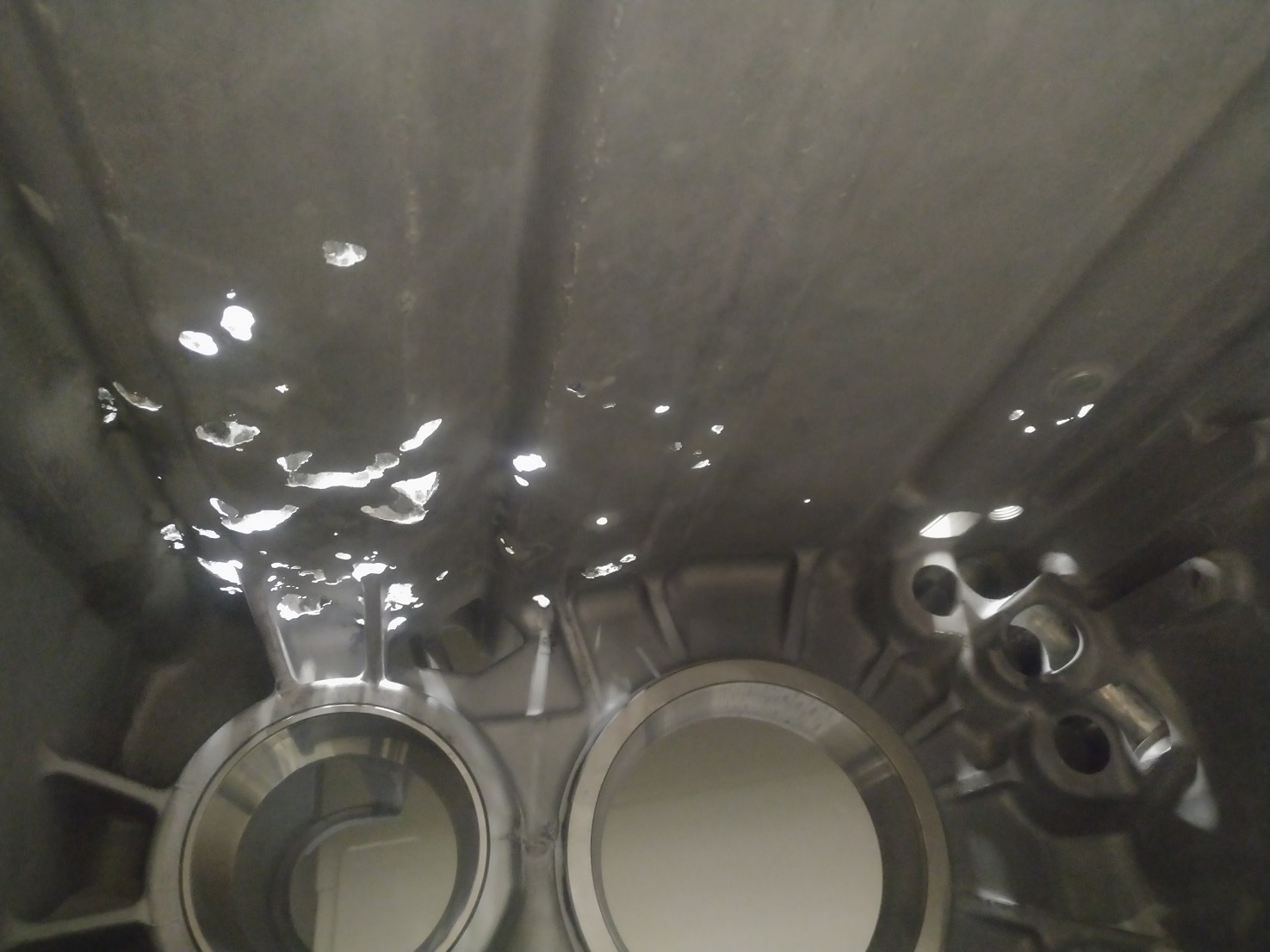

Etwas viel Licht im inneren vom Gehäuse Augen da sollte aber kein Licht reinkommen.
Das am Gehäuse bereits Platten aufgeschweißt wurden ist ja zu sehen gewesen.
Aber das außerhalb davon auch alles zerfressen ist schimpf schimpf
Also mal angefangen das abzutrennen, denn dicht war das auch nicht.
Nach der 1 Lage mächtig Dreck, dann alles beseitigt und mit Glasperlen Sandgestrahlt.

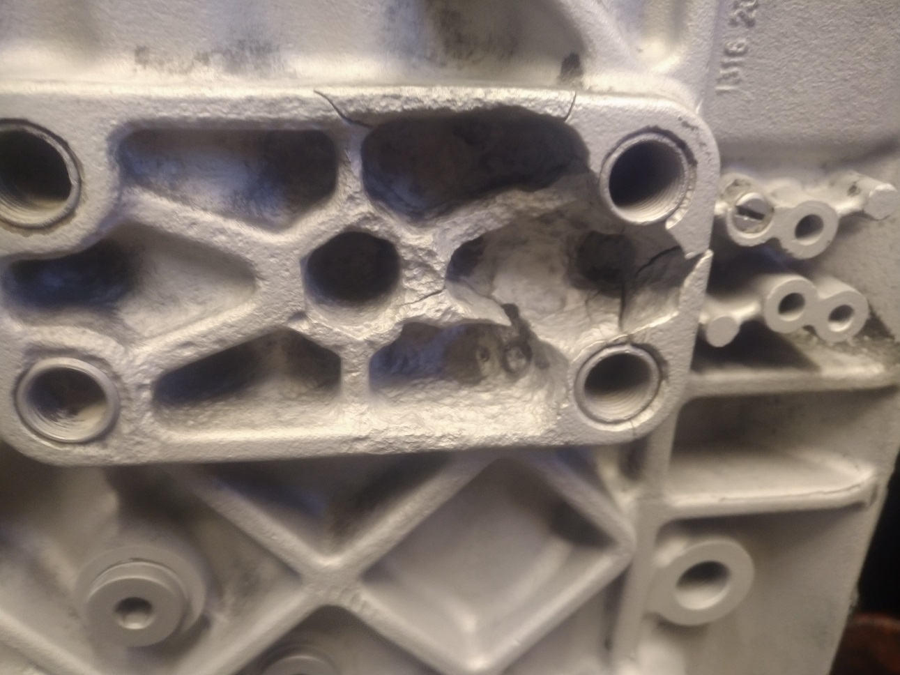

Der seitlich Rechteckflansch ist die Aufnahme vom Pneumatik Zylinder vom Servoshift.
Deutlich zerfressen und gerissen bis nach innen.
Das Gehäuse ist so nur noch als Gartentisch oder so zu gebrauchen.

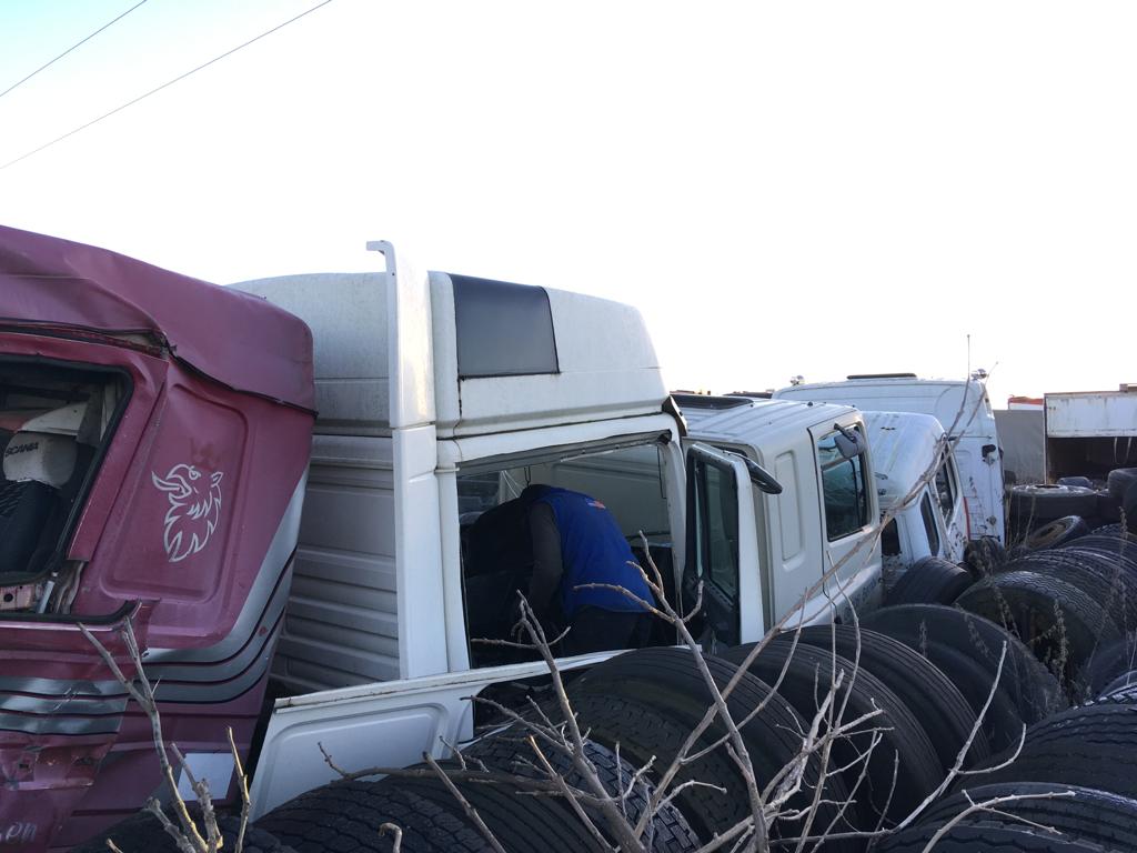

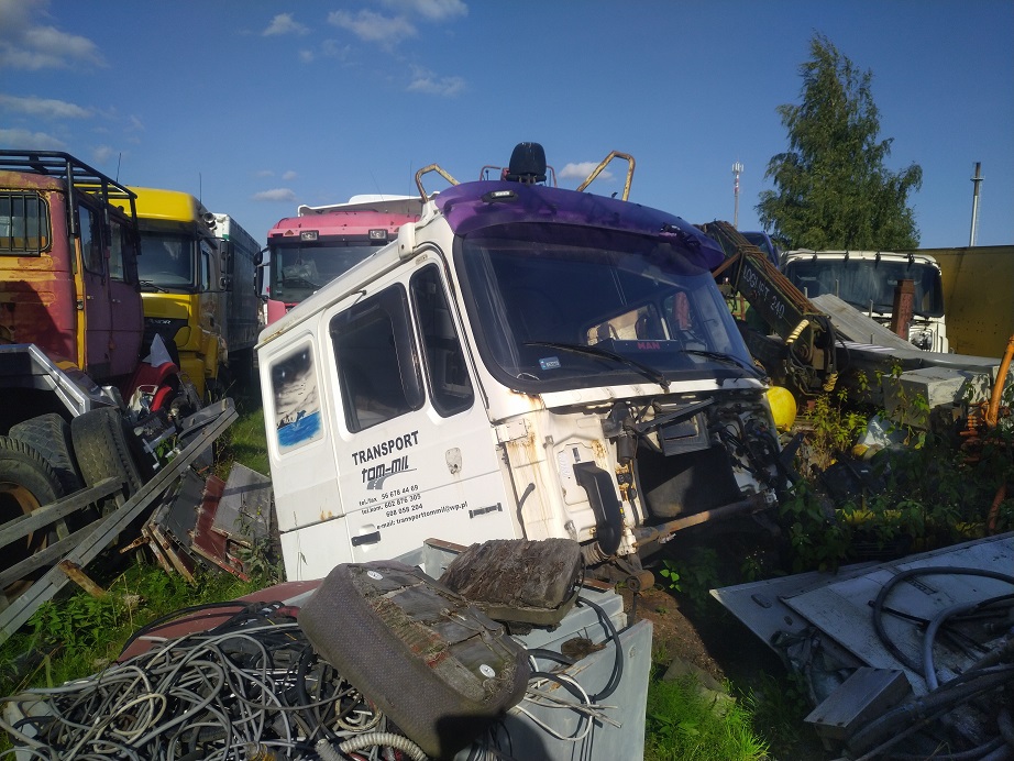

Ach ja beinahe vergessen zu erzählen

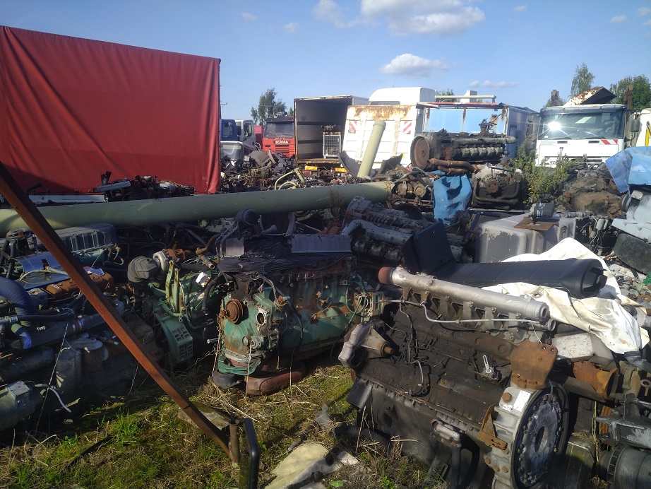

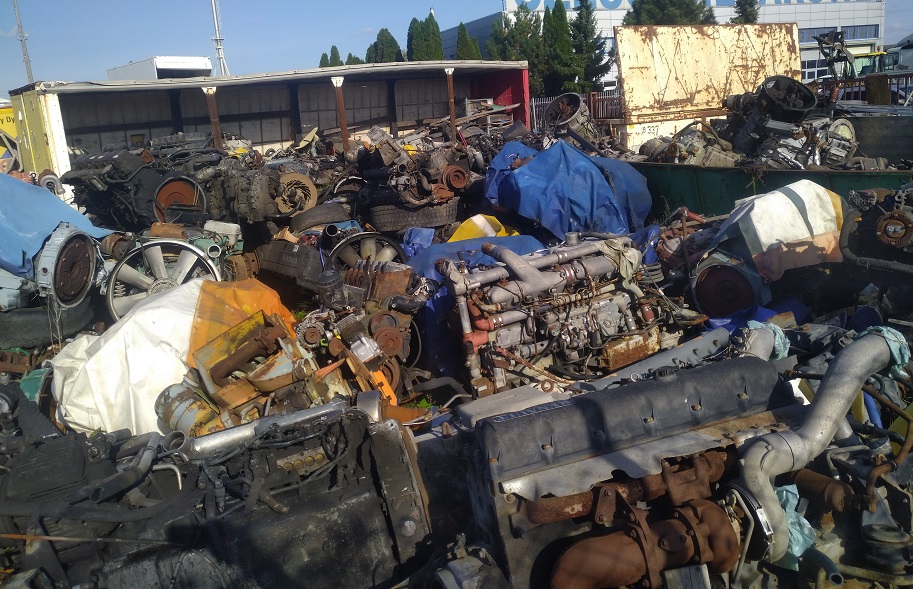

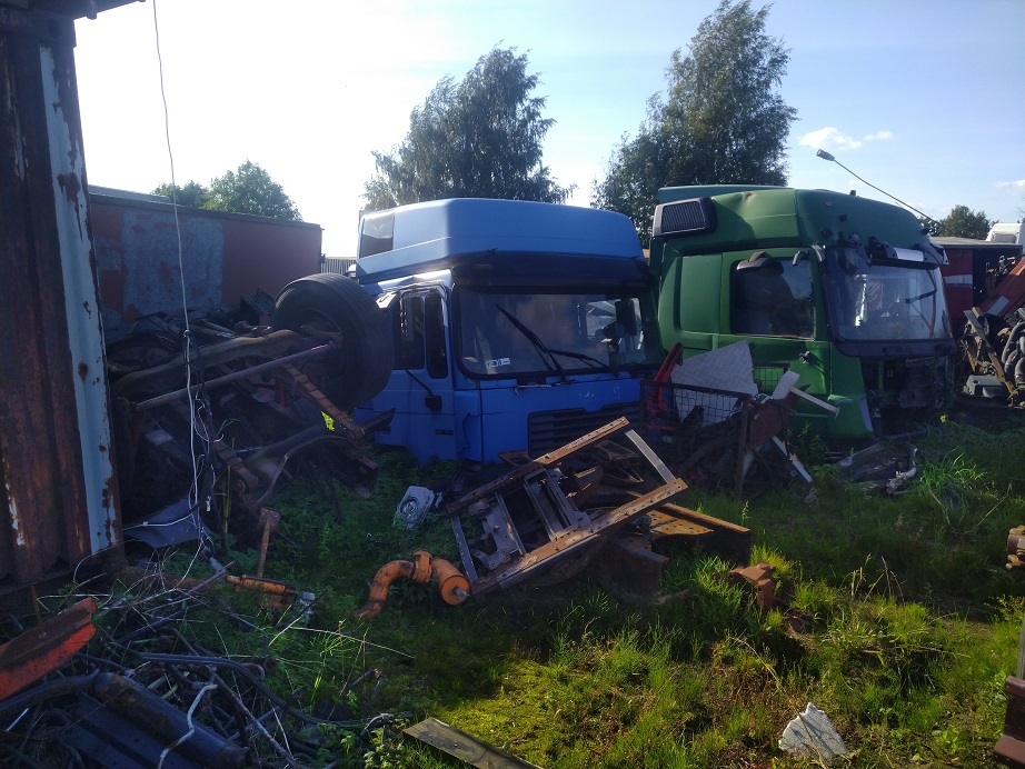

Damit das auch so richtig nervt mit dem Getriebe kommt die Tatsache dazu das ich zu Manny in Norden gefahren bin. Warum? Um mit Ihm ne Runde nach Polen zu fahren.
Diese Runde lag zwischen zerlegen und waschen vom Getriebe.
So hatte ich keine Ahnung das ich mir ein Getriebe für sehr schmales Geld hätte mitnehmen können.
Naja das gute dafür:
Par schöne Tage im Norden, die richtige Sattelplatte, eine Dachluke, Tankhalter die fehlten, jede Menge an Schaltern und Kleinkram aus den Kabinen, Gardinen im Top Zustand, sogar eine Edelstahl Kühlspirale die oben auf dem Motor verbaut wird, ein Top Gebläsekasten, usw.
Ja und mit der Akkuflex noch an einer Kabine die rechte Seite aus getrennt als Reparaturblech zu meiner.

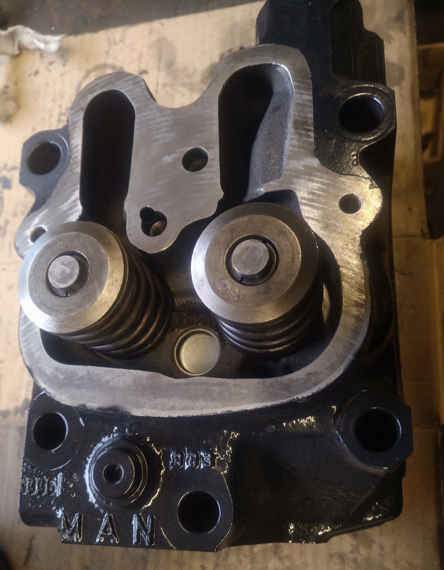

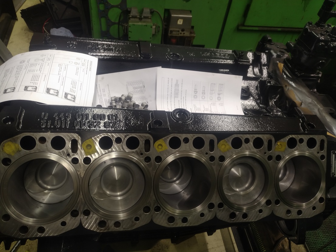

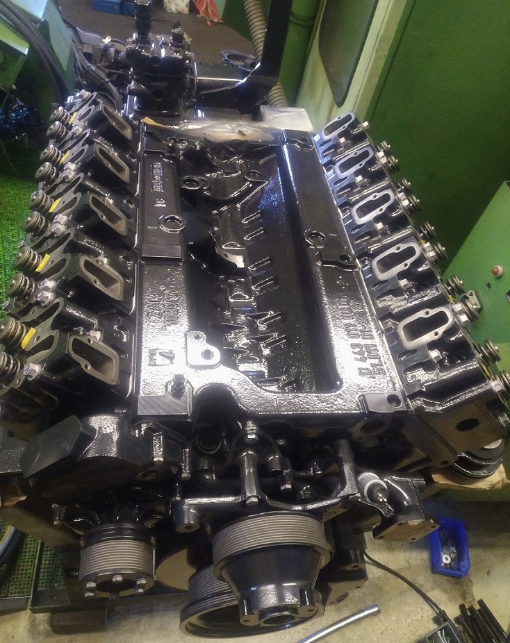

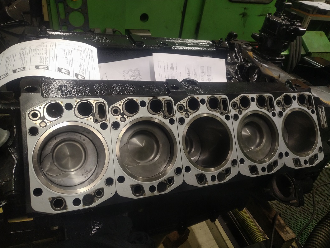

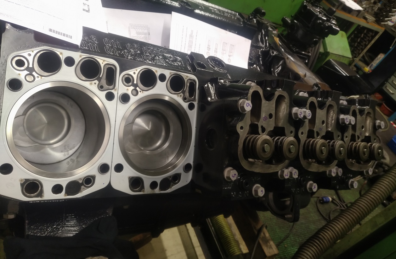

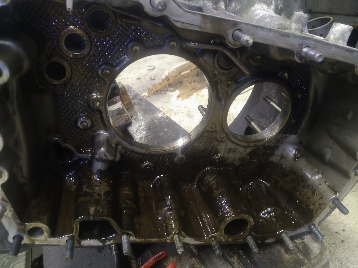

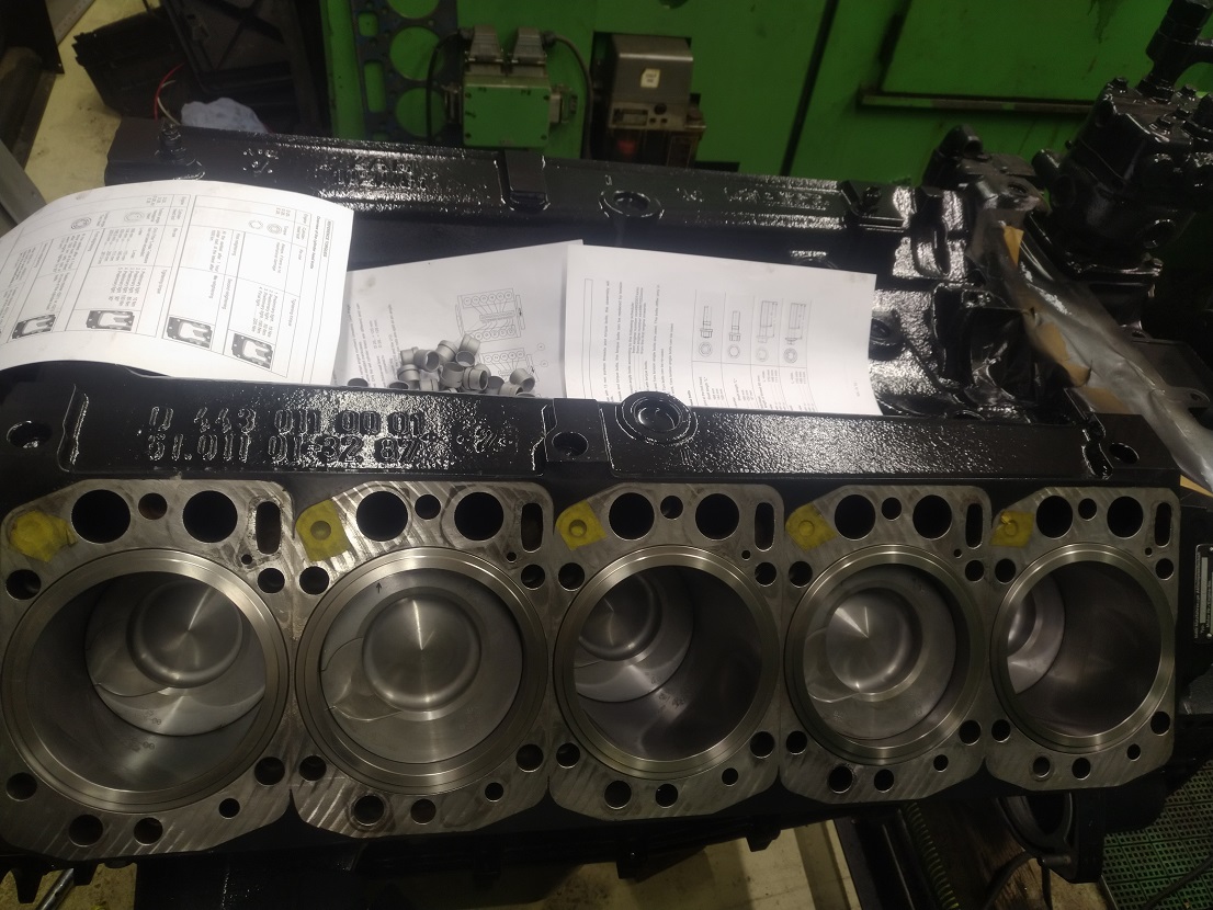

Weiter am Motor

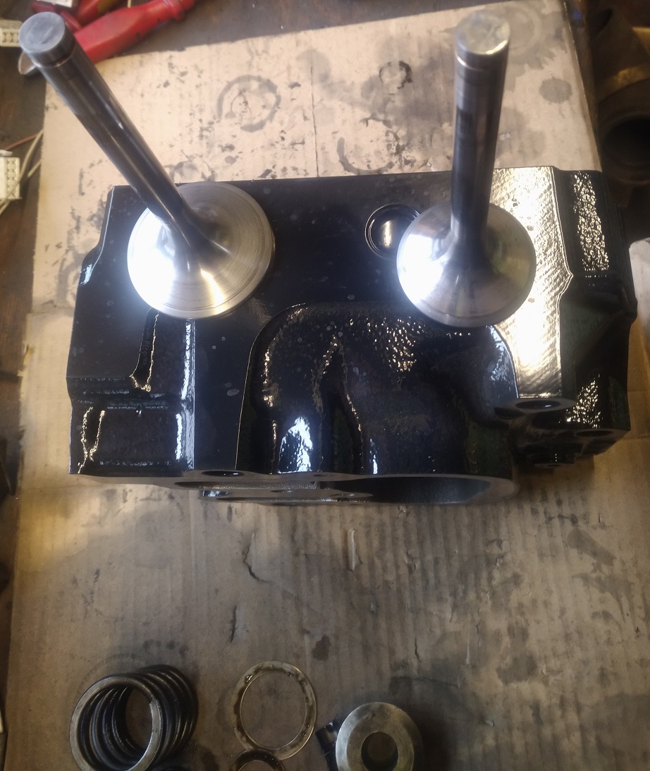

Die Köpfe sind soweit vorbereitet das Ventile montiert werden können.
Das schöne hier ist die Tatsache das die Ventile und Sitzringe absolut TOP sind.
( Mit dem Vakuumtester überprüft )

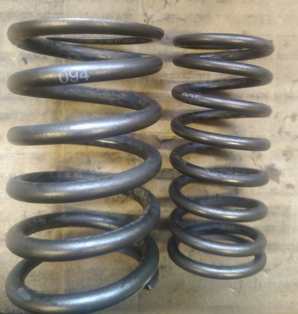

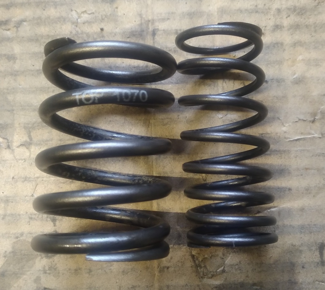

Am Ventiltrieb wurde in der Vergangenheit vermutlich von Unwissenden gearbeitet.
Einlas und Auslas hat unterschiedliche Federn und eine Einbaulage.
Hier wurde alles durcheinander gebracht.
