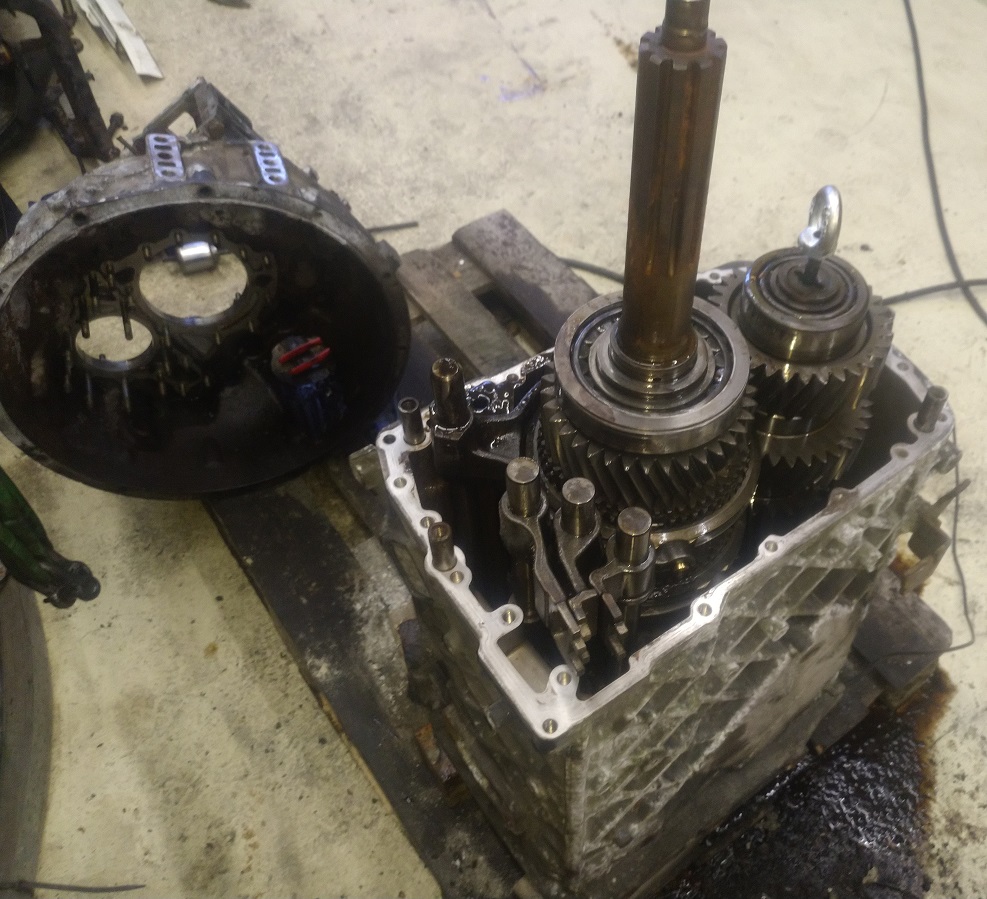

Dann ist da noch das Getriebe was auch mit auf den Kipper verstaut wurde.
Öl ablassen und trockenlegen war der Plan.
Gesagt getan.
Kam auch was raus aber Wasser und kein Öl.
Nach 20L Wasser ist irgendwann das Öl gekommen.
Hmm, das liegt so schon par Jahre wall könnte ja auch mal nicht nerven.
Am Getriebe fehlt bereits der Schalthebel mit Steuerventil und der Pneumatik Zylinder (Servoshift 1)
Intarder abgebaut und juhu alles total voll mit Ölschlamm und Dreck.

Einer der größten - Ich hab endgültig genug Momente - kam nach dem waschen vom Getriebegehäuse.
luftgekühlt hat diese Bilder (verkleinerte Versionen) angehängt:
08.02.2025 19:29 luftgekühlt ist offline E-Mail an luftgekühlt senden Beiträge von luftgekühlt suchen Nehmen Sie luftgekühlt in Ihre Freundesliste auf
luftgekühlt
Dabei seit: 09.01.2025
Herkunft: Bodensee
Themenstarter Thema begonnen von luftgekühlt
Etwas viel Licht im inneren vom Gehäuse Augen da sollte aber kein Licht reinkommen.
Das am Gehäuse bereits Platten aufgeschweißt wurden ist ja zu sehen gewesen.
Aber das außerhalb davon auch alles zerfressen ist schimpf schimpf
Also mal angefangen das abzutrennen, denn dicht war das auch nicht.
Nach der 1 Lage mächtig Dreck, dann alles beseitigt und mit Glasperlen Sandgestrahlt.
Der seitlich Rechteckflansch ist die Aufnahme vom Pneumatik Zylinder vom Servoshift.
Deutlich zerfressen und gerissen bis nach innen.
Das Gehäuse ist so nur noch als Gartentisch oder so zu gebrauchen.

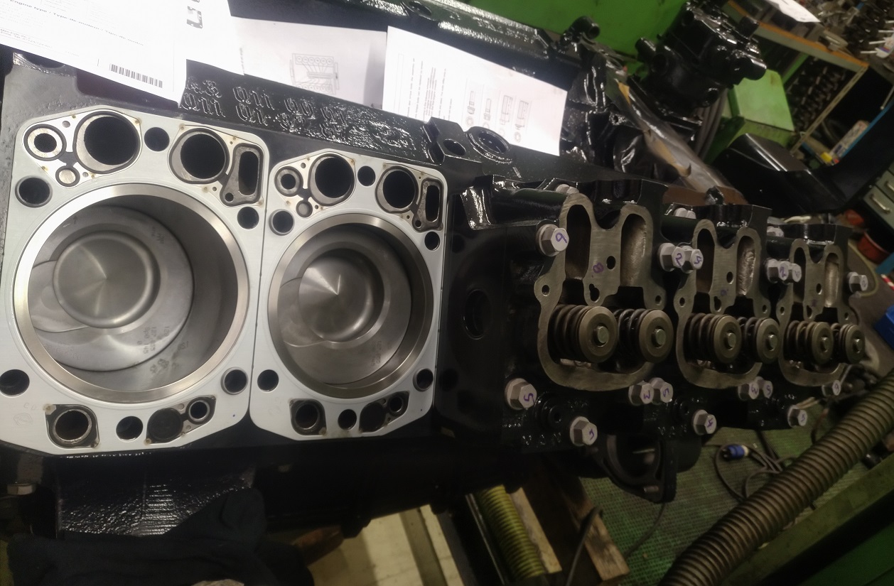

Weiter am Motor
Die Köpfe sind soweit vorbereitet das Ventile montiert werden können.
Das schöne hier ist die Tatsache das die Ventile und Sitzringe absolut TOP sind.
( Mit dem Vakuumtester überprüft )
Am Ventiltrieb wurde in der Vergangenheit vermutlich von Unwissenden gearbeitet.
Einlas und Auslas hat unterschiedliche Federn und eine Einbaulage.
Hier wurde alles durcheinander gebracht.
