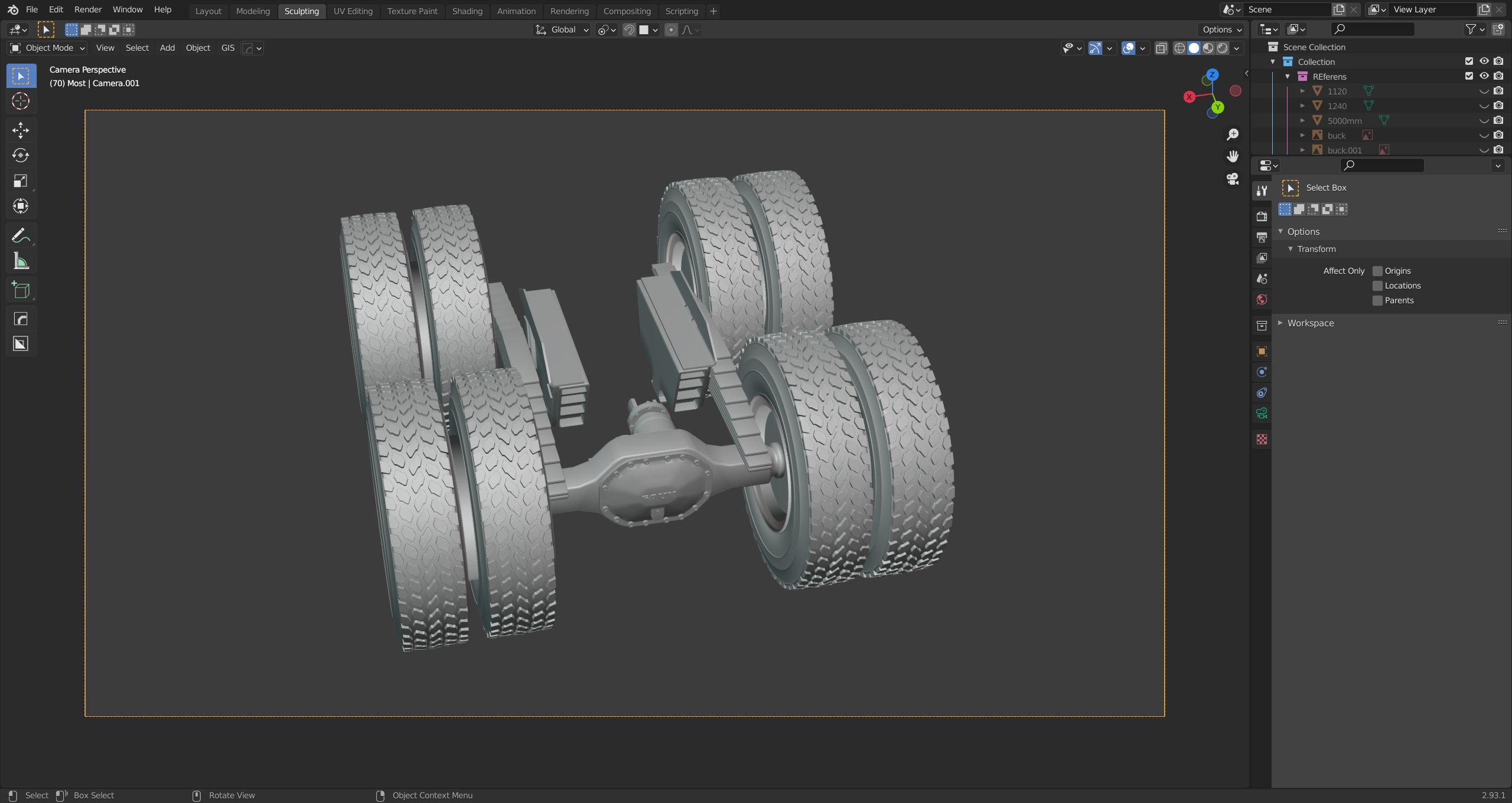

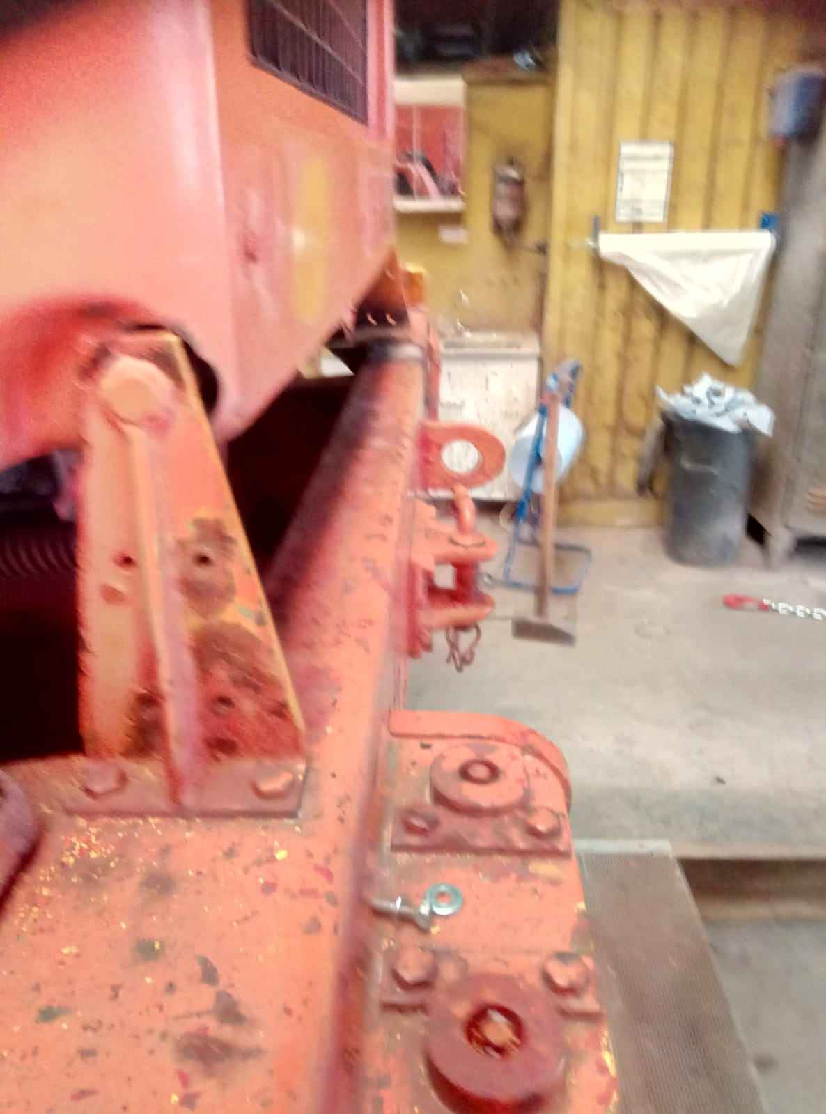

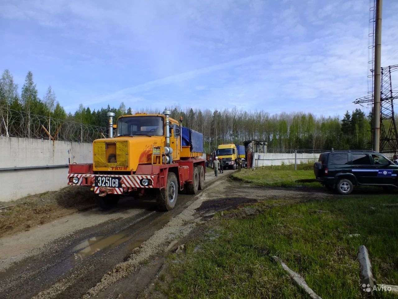

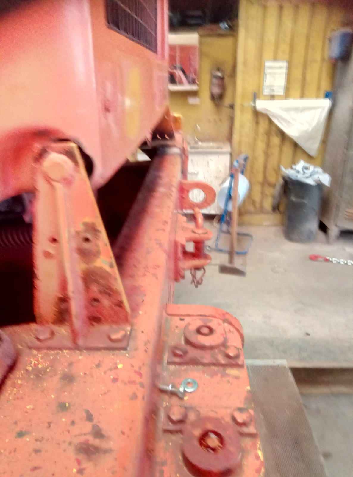

Guten Tag, Besucher des Forums. Zuallererst möchte ich meine Bewunderung für die Leute ausdrücken, die alte Autos restaurieren. Besonderer Dank geht an Micha_84, der eine Referenz für die Erstellung eines 3D-Modells des FAUN zur Verfügung gestellt hat.
Im Zuge der Modellierung kam es zu Kollisionen von FAUN-Elementen. Daher frage ich, ob es eine Möglichkeit gibt, mir mit Maßen und Fotomaterial zu helfen.
Das zweite Foto zeigt FAUN, das als Grundlage für die Modellierung dient.
Für eventuelle Fehler in der Gestaltung entschuldige ich mich sofort, da Deutsch keine Muttersprache ist.
