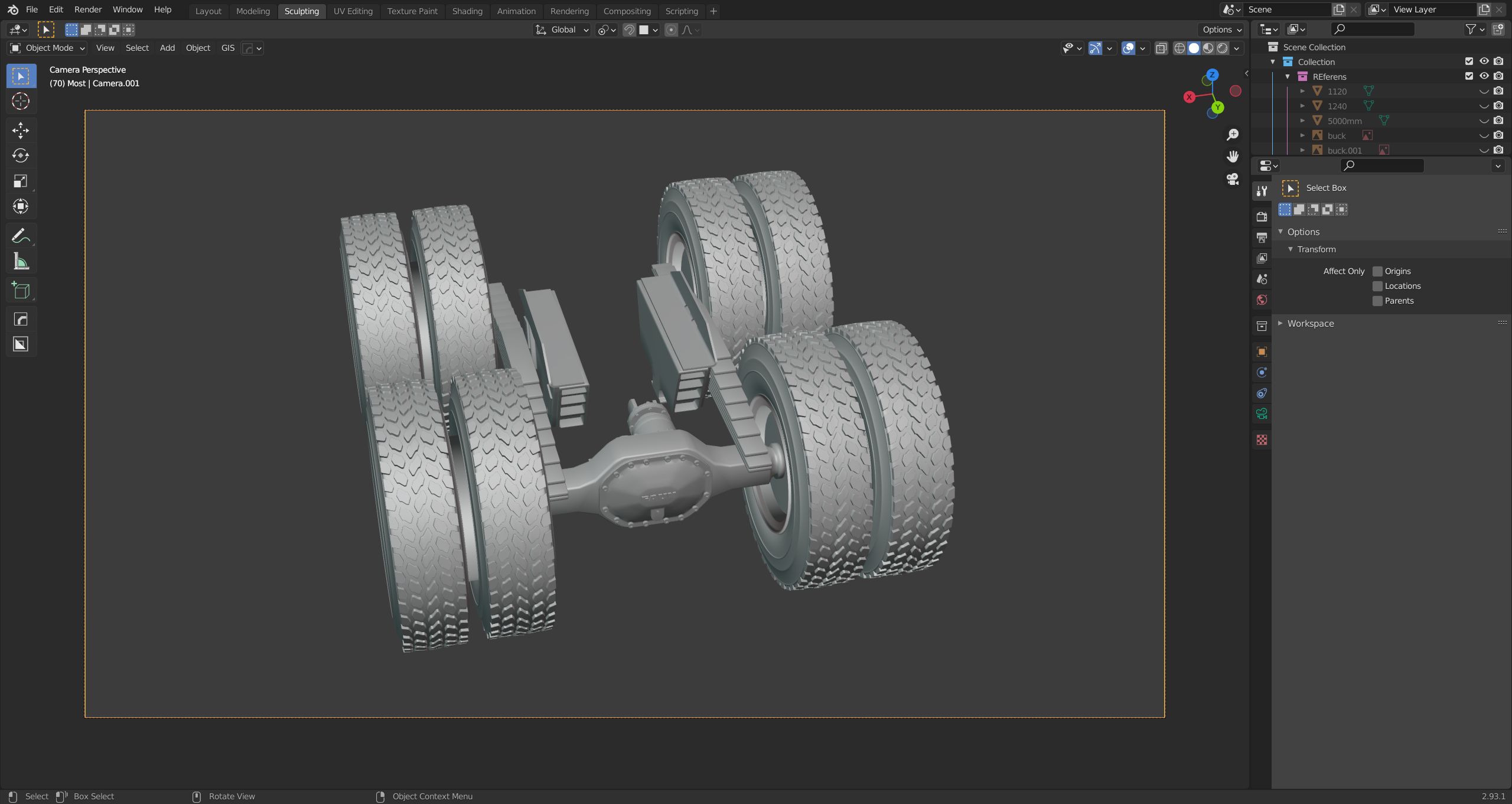

Hier mal noch etwas zur "Verbundbauweise" (Metall/GFK), die den allermeisten modernen, kubischen FAUN Frontlenkern zum Verhängnis wurde und die wohl auch dazu geführt hat, dass es bislang kein restauriertes Exemplar gibt. Um die hohen Kosten für gepresste Metall-Formteile zu vermeiden, griff man auf GFK Teile zurück, in die zur Verstärkung Metall einlaminiert wurde. Allerdings ohne Korrosionsschutz... Was hat das jetzt mit meinem FAUN zu tun, der ja ein Ganzstahl-Fahrerhaus von Magirus hat? Nun, neben der Haube sind auch die Verkleidungsteile zwischen Haube und Fahrerhaus aus GFK. Das Fahrerhaus sitzt beim FAUN deutlich höher als bei seinen Ulmer Cousins, dort wo beim Magirus bereits der Radkasten beginnt, ist beim FAUN daher eine Lücke. Diese wurde an beiden Seiten mit einer Blende verschlossen, welche die Form des unteren Teils der Haube aufgreift. Seit der Demontage des Kotflügels hab ich jetzt eins der Teile daheim... die Verbindung zum Fahrerhaus erfolgt über ein Winkeleisen und das ist einlaminiert. Und nach dem Abschrauben hatte ich einen Teil gleich in der Hand, da es abgerostet war...
Micha_84 hat dieses Bild angehängt:
