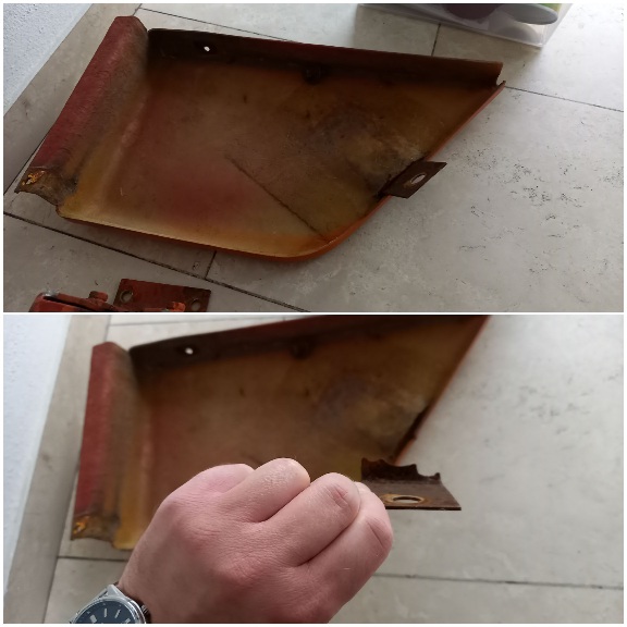

Hier mal noch etwas zur "Verbundbauweise" (Metall/GFK), die den allermeisten modernen, kubischen FAUN Frontlenkern zum Verhängnis wurde und die wohl auch dazu geführt hat, dass es bislang kein restauriertes Exemplar gibt. Um die hohen Kosten für gepresste Metall-Formteile zu vermeiden, griff man auf GFK Teile zurück, in die zur Verstärkung Metall einlaminiert wurde. Allerdings ohne Korrosionsschutz... Was hat das jetzt mit meinem FAUN zu tun, der ja ein Ganzstahl-Fahrerhaus von Magirus hat? Nun, neben der Haube sind auch die Verkleidungsteile zwischen Haube und Fahrerhaus aus GFK. Das Fahrerhaus sitzt beim FAUN deutlich höher als bei seinen Ulmer Cousins, dort wo beim Magirus bereits der Radkasten beginnt, ist beim FAUN daher eine Lücke. Diese wurde an beiden Seiten mit einer Blende verschlossen, welche die Form des unteren Teils der Haube aufgreift. Seit der Demontage des Kotflügels hab ich jetzt eins der Teile daheim... die Verbindung zum Fahrerhaus erfolgt über ein Winkeleisen und das ist einlaminiert. Und nach dem Abschrauben hatte ich einen Teil gleich in der Hand, da es abgerostet war...

GFK Ist kein hexenwerk @ Micha
Ich würde dir raten mal den lokalem Modellbauclub einen Besuch abzustatten,
das sind die Jungs die von sowas Ahnung haben.
Alternativ kann man sich bei Youtube einiges an Videos zum Thema anschauen.
Die vom Bootsbau haben da ein paar gute Videos
In deinem fall würde man des rest eisen von der Rückseite freischneiden, und einnfach ein neues stück(diesmal mit korrossionsschutz) einlaminieren.
Perfekt für sowass ist ein Dremel mit dem Tiefenanschlag

Den Weg zur Reparatur hatte ich schon so irgendwie im Kopf, ich hatte an einen Bootsreparaturbetrieb gedacht. Ich habe den längeren Text auch nicht geschrieben um das Ganze als Hexenwerk darzustellen. Das war es nur bei den modernen Frontlenkern, dort sind die einlaminierten Strukturen nicht ganz so einfach zu erreichen. Dass ich aber auch so Gammelteile habe, spannt einfach gut den Bogen zu meinem Fahrzeug. Da ist man bei FAUN gewissen Produktionsmethoden treu geblieben...
