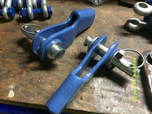

Original von Timo
Und hier ist das von mir beschriebene Teil zu sehen.
Ich musste auch einige Zeit suchen bis ich sowas gefunden habe, allerdings dürfte ein Nachbau heutzutage auch kein Problem darstellen, ist ja nicht viel dran zwinker
Auf den letzten beiden Bildern ist der fertig montierte Haken am Kragarm zu sehen zwinker

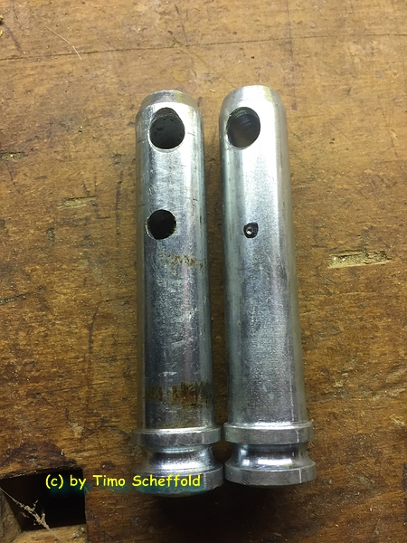

Und zum Schluss noch folgende Frage:
Weiß einer für was dieses Teil ist? verwirrt
Das innere Rohr kann man so ca. 30cm ausziehen.
Leider wusste es der Vorbesitzer auch nicht, ich konnte bisher auch nix finden für was das Teil ursprünglich gedacht war ahnung
Ich habe ein ähnliche Stange, die dient zum Arretieren des Auslegers beim Baggertransport. Die wird zwischen dem Rollenbock auf dem Oberwagen und den Laschen am Ausleger verbolzt

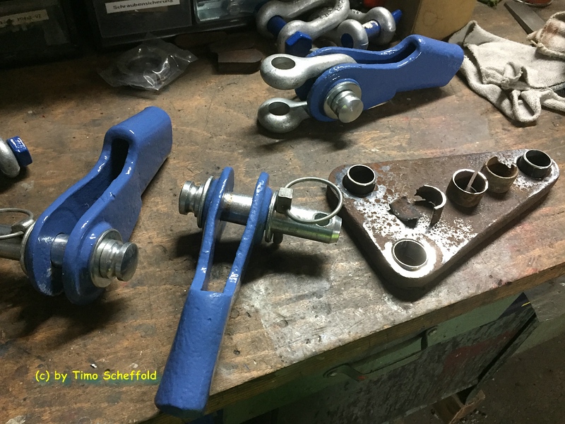

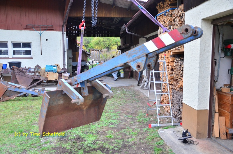

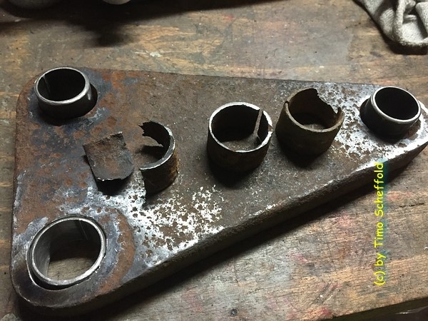

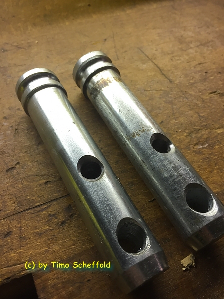

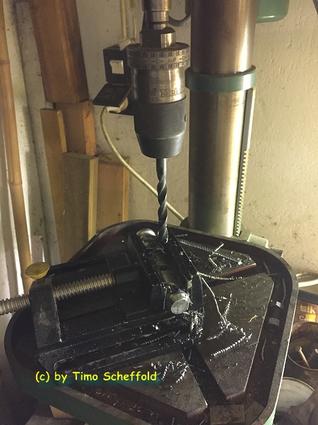

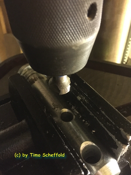

Endspurt des Jahres, im Herbst habe ich dann mal noch so ein paar Kleinigkeiten am Schleppkübel gemacht.
Es gab neue Bolzen für die ganzen Seilschlösser, die mussten aber noch gekürzt werden.
Des weiteren war von den Buchsen im "Umlenkdreieck" nicht mehr viel übrig, da habe ich dann auch neue Hülsen rein gebrutzelt daumen

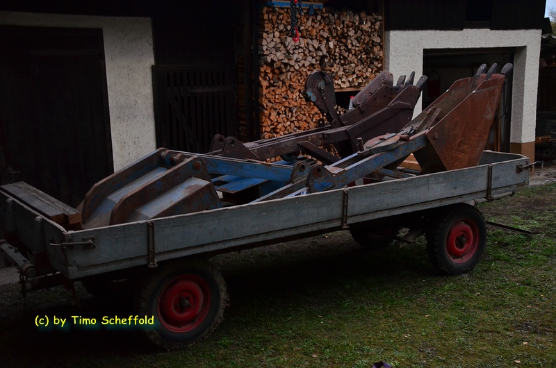

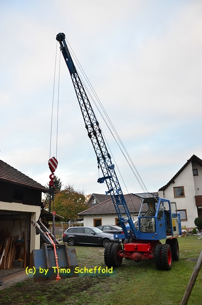

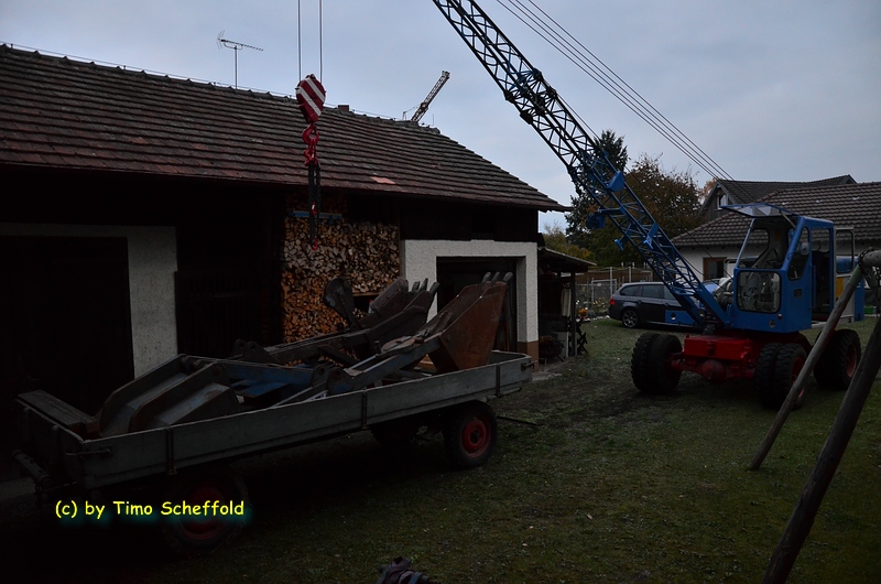

Meine neuen Errungenschaften habe ich dann kurzerhand mal noch umgelagert, sodass diese weiterhin im trockenen lagern jo
